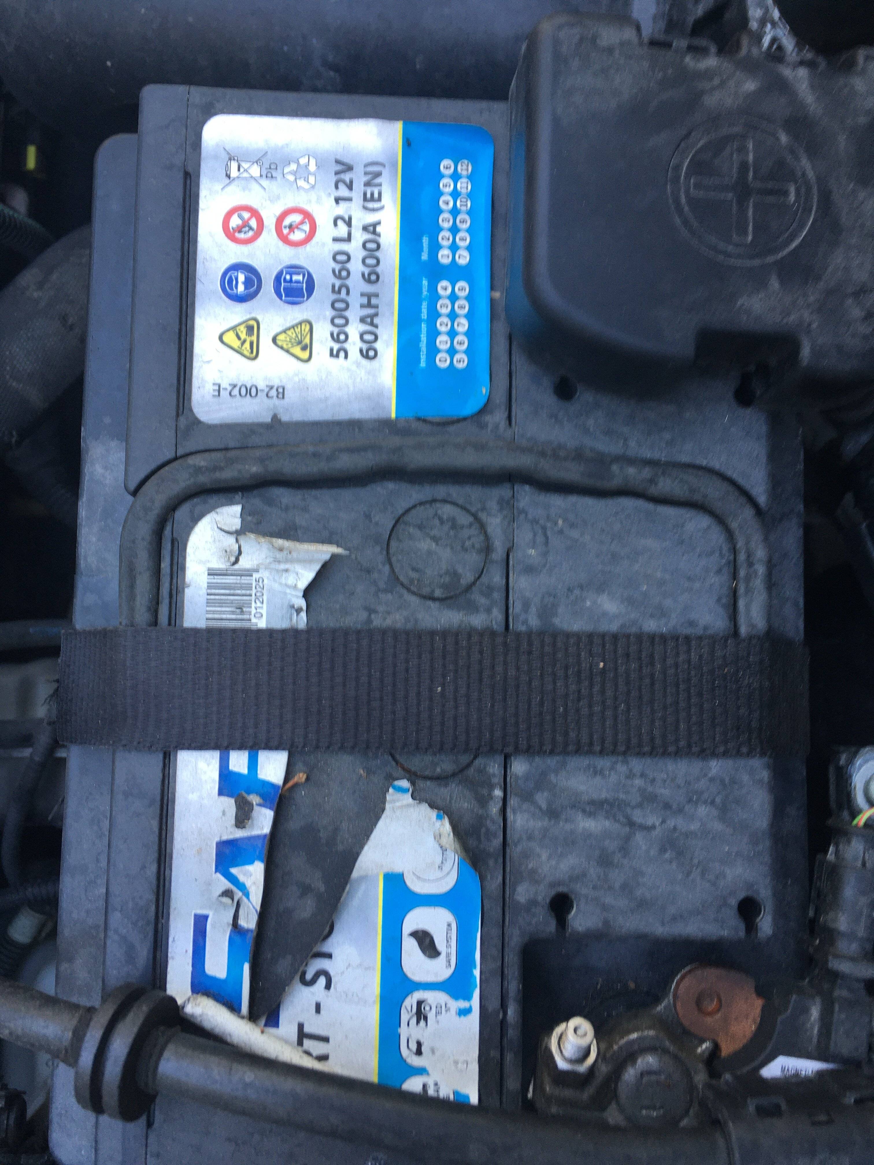

Quanto ti è durata l attuale batteria?
Non saprei davvero.
L'auto la sto usando io da ottobre 2022 e la sto risistemando man mano che salta fuori un problema.

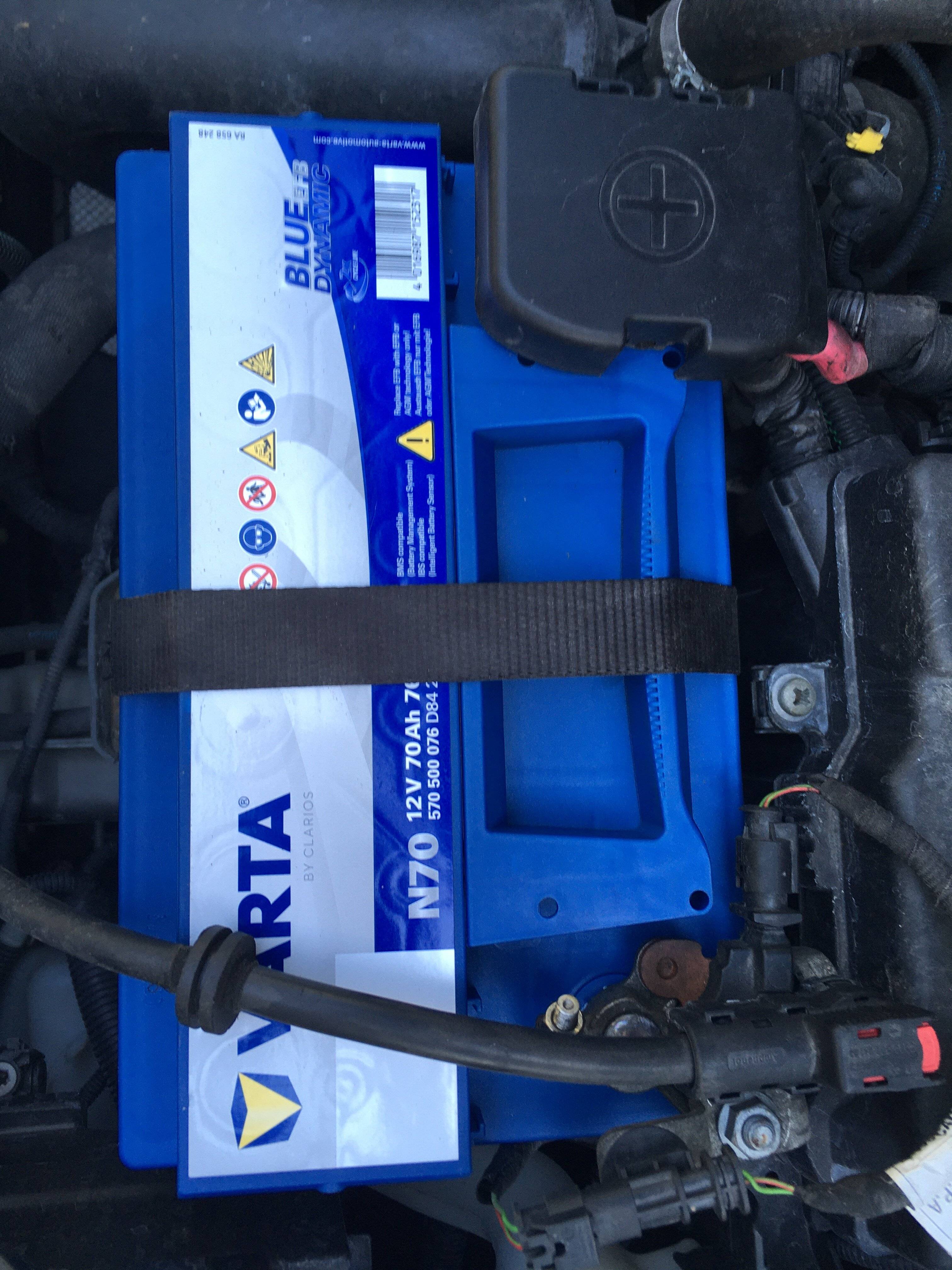

Buongiorno a tutti,
Batteria cambiata, alternatore ok, alla fine la batteria che era stata montata (non si sa quanto tempo fa) non era nemmeno adatta (start&stop).
Speso 170 montata (non è poco, forse comprandola online si poteva limare.
Tutte le spie si sono spente dopo un paio di spegnimenti/accensioni auto.
Ora voglio capire come disattivare sto start&stop che mi rompe le balle.

Buongiorno a tutti,
Grazie a tutti
BernMoit
basta che vai a staccare lo spinotto sul morsetto negativo della batteria e l'insulso ed inutile minchia and stop non ti darà più fastidio. Lo spinotto in questione è quello relativo al sensore IBS acronimo di IMBECILLE BATTERIA SENSORE.
