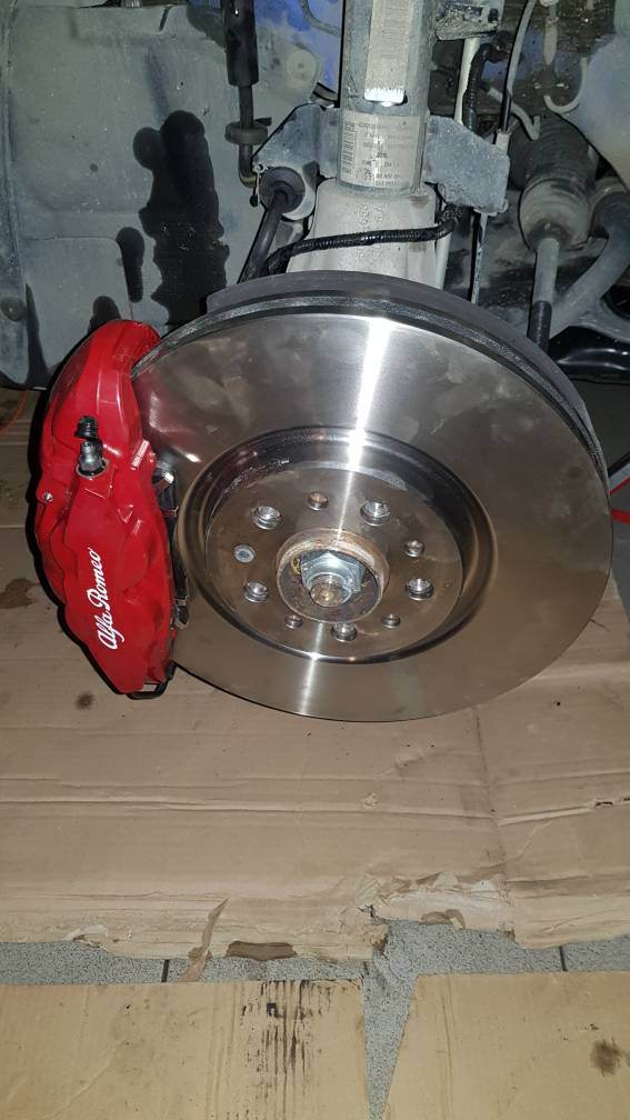

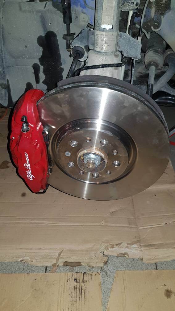

Allora i dischi sono da 330x28 per fare l upgrade è necessario ovviamente oltre a dischi e pastiglie e pinze maggiorate ce bisogno delle staffe per alloggiare la pinza sul mozzo perchè hanno attacco radiale e non assiale oppure alcuni cambiano direttamente tutto il fusello il tutto costa all incirca sulle 800 euro,opzionalmente sarebbe anche consigliato sostituire le tubazioni dell olio con quelli in treccia aeronautico(come ho messo) per dimuire l effetto "spugna" del pedale.
Inutile dire che rispetto ai 280 standard è tutto un altro mondo sono soldi ben spesi

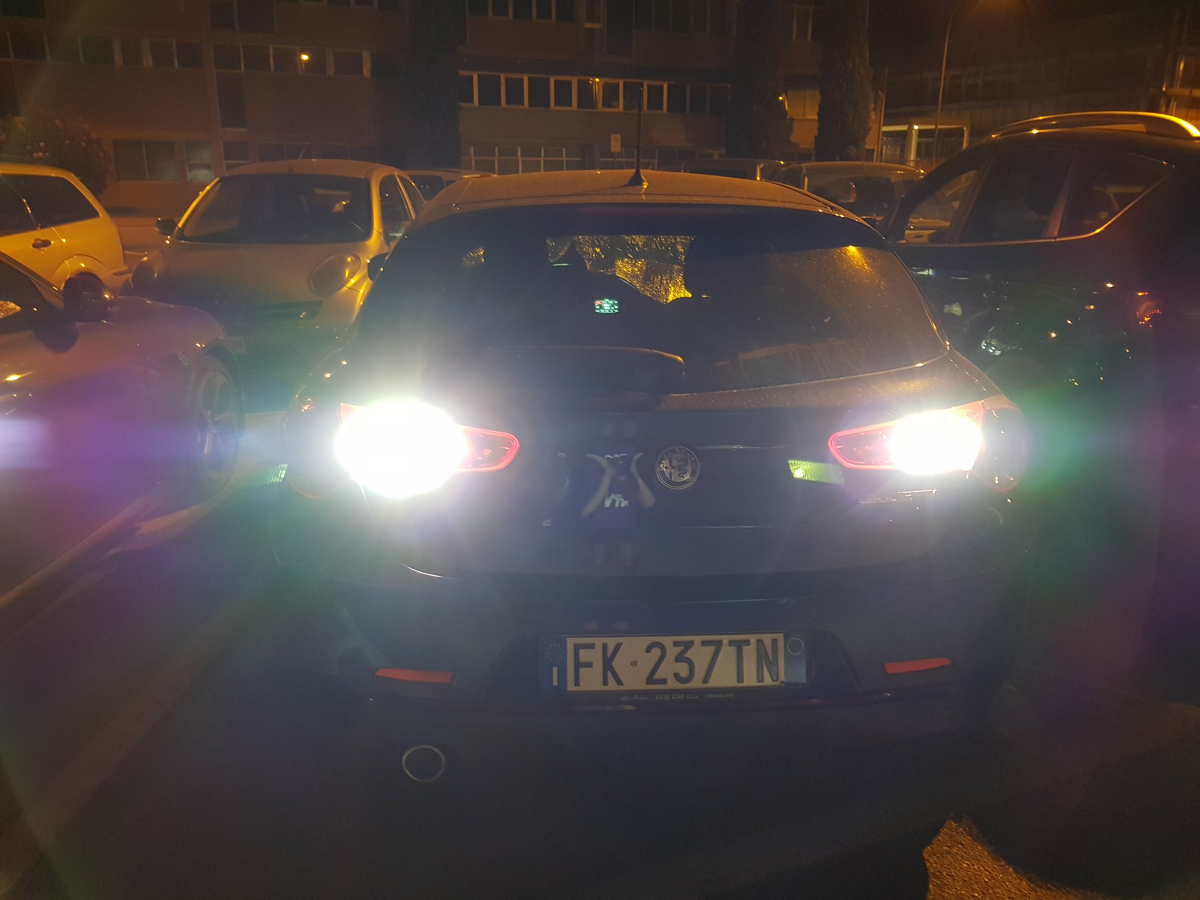

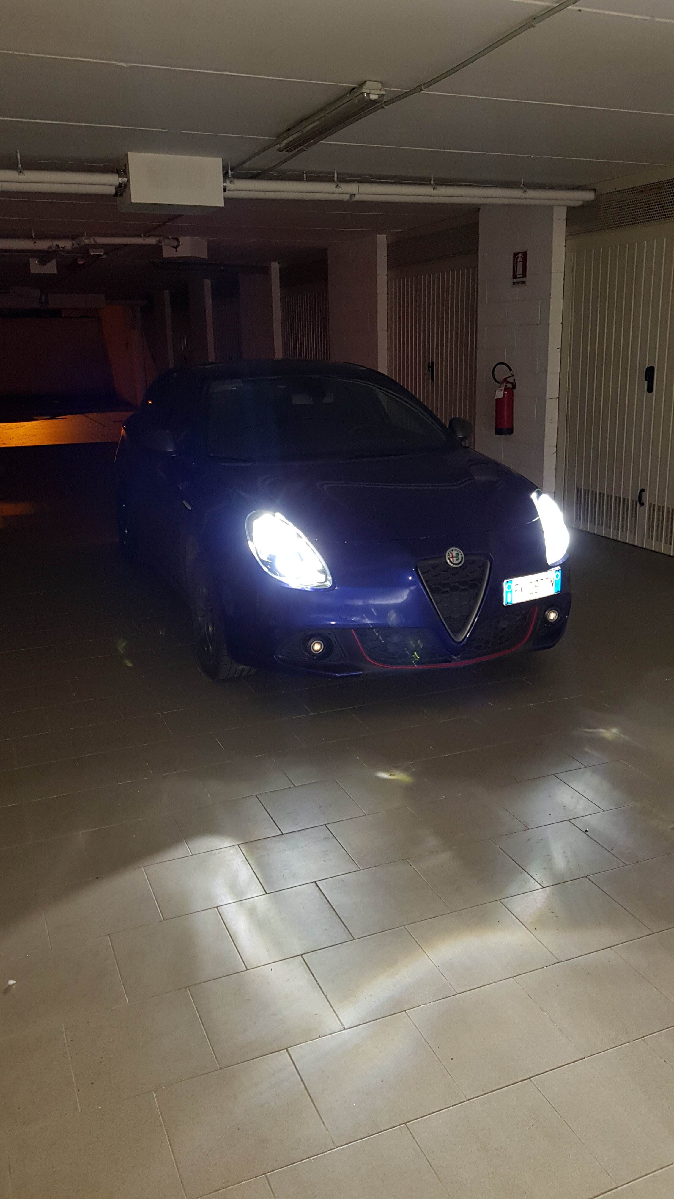

Altro upgrade fondamentale sia per la funzionalità sia per l estetica luci anabbaglianti+abbaglianti a led ovviamente ho montato anche luci interne targa e retro a led ovviamente siamo nel pieno dell illegalità ma purtroppo questa è l italia si apporta una miglioria sostanziale al mezzo ...NO non si puo fare è folle.
Sei in buona compagnia. Ben fatto.

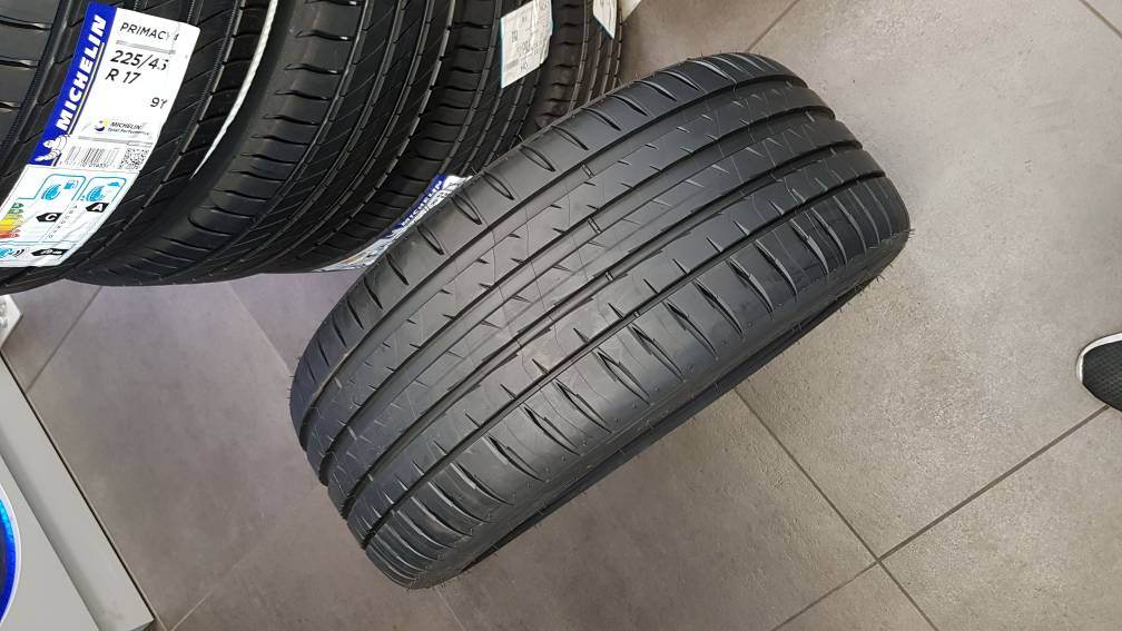

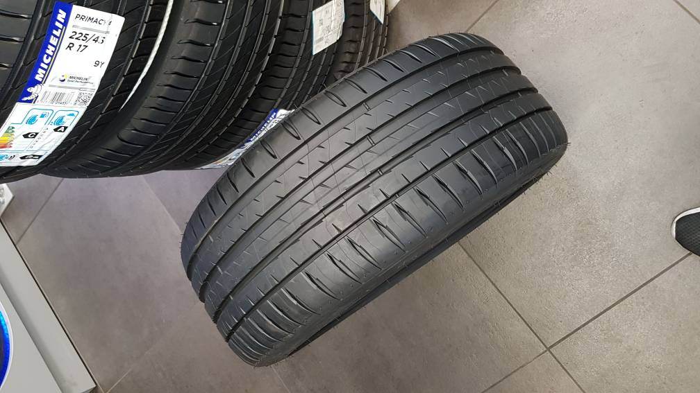

Recap siamo a quota 50000 km secondo tagliando gia effettuato a 40000 e sostituzione gomme a 43000 con delle Michelin PS4 delle quali non sono proprio totalmente soddisfatto le P7 AR di serie nel complesso erano migliori.
Visti che le pasticche ant erano quasi da cambiare ho deciso di fare un salto visto che la frenata non mi aveva mai soddisfatto anzi ritengo che l impianto stock sia sottodimensionato infatti la 2.0 monta i 305 invece dei 280 e quindi oggi giornata di upgrade con pinze Giulia dischi 330 e tubi in treccia.
Dato che con gli anabbaglianti alogeni di serie non si è mai visto una cippa prossimo step conversione totale a LED interni e esterni.Visualizza allegato 200231Visualizza allegato 200238

Per quanto riguarda le PS4 in che senso ti trovi peggio rispetto alle P7?
Grazie, si per i 330 immaginavo servissero varie cose. Per passare ai 305 della 2000 invece?
Sul bagnato è piu brusca nelle reazioni e sull asciutto tende a partire il posteriore molto di piu oltre al fatto che durano molto meno(ma quello non è il punto poichè era gia preventivato)ma da come ne parlano bene nelle varie recensioni (infatti escono di serie su molte supercar)sinceramente non mi hanno entusiasmato considerato che rispetto alle pirelli costano circa 100 euro al treno in piu che non è poco.
Per passare ai 305 ti serve sempre dischi pastiglie e pinze se le osservi bene le pinze da 305(che sono sempre monopompante non è a 4 pistoncini)sono diverse ergo non puoi montare la pasticca da 305 sulla pinza stock del 1.6 perchè non alloggia la differenza è solo che non ti servono le staffe perchè puoi alloggiarle sul fusello di serie.
Spendi molto meno ma la resa sia funzionale sia estetica non è paragonabile però sicuramente un lieve miglioramento lo avresti dato dal leggero incremento della superficie della fascia frenante di disco e pasticca.
