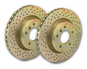

Altra cosa fondamentale... se vuoi montare le GIALLE devi assicurarti di prendere dei dischi coi contro cazzi.. vai su dei brembo GT CARBON che sono fatti apposta per lavorare con la mescola delle gialle. Non andare a montare MAI le Gialle su dei dischi normali.. neanche quei dischi della EBC resistono alla mescola altamente aggressiva delle EBC Gialle. Se provi a mettere le GIALLE su dei dischi standard di serie o anche fossero dei dischi di concorrenza qualsiasi, con le gialle, I DISCHI: te li MANGI alla prima pinzata!!!

li trovi qui.
Alfa Romeo Giulietta Tuning - Sportbremsen und Sportbremsanlagen - Alfa Romeo Shop - Tuning, Styling, Fanartikel und Modellautos
Brembo Sportbremsscheiben 'GT Sport' - Vorderachse - Alfa Romeo Shop - Tuning, Styling, Fanartikel und Modellautos
Suitable for all Giulietta 940
The Brembo 'GT Sport' brake discs are a high quality product for use in either every day traffic conditions or for the high speed motorway, they can cope with every situation. The pillar venting technology keeps the temperatures to an acceptable level - even in the hardest situations, fading has been reduced or even made a thing of the past.
This disc is also used in the Brembo GT kits. It is intended to be used in conjunction with high quality brake pads as for example EBC Red- or Yellowstuff and Ferodo DS2500 & DS3000.
