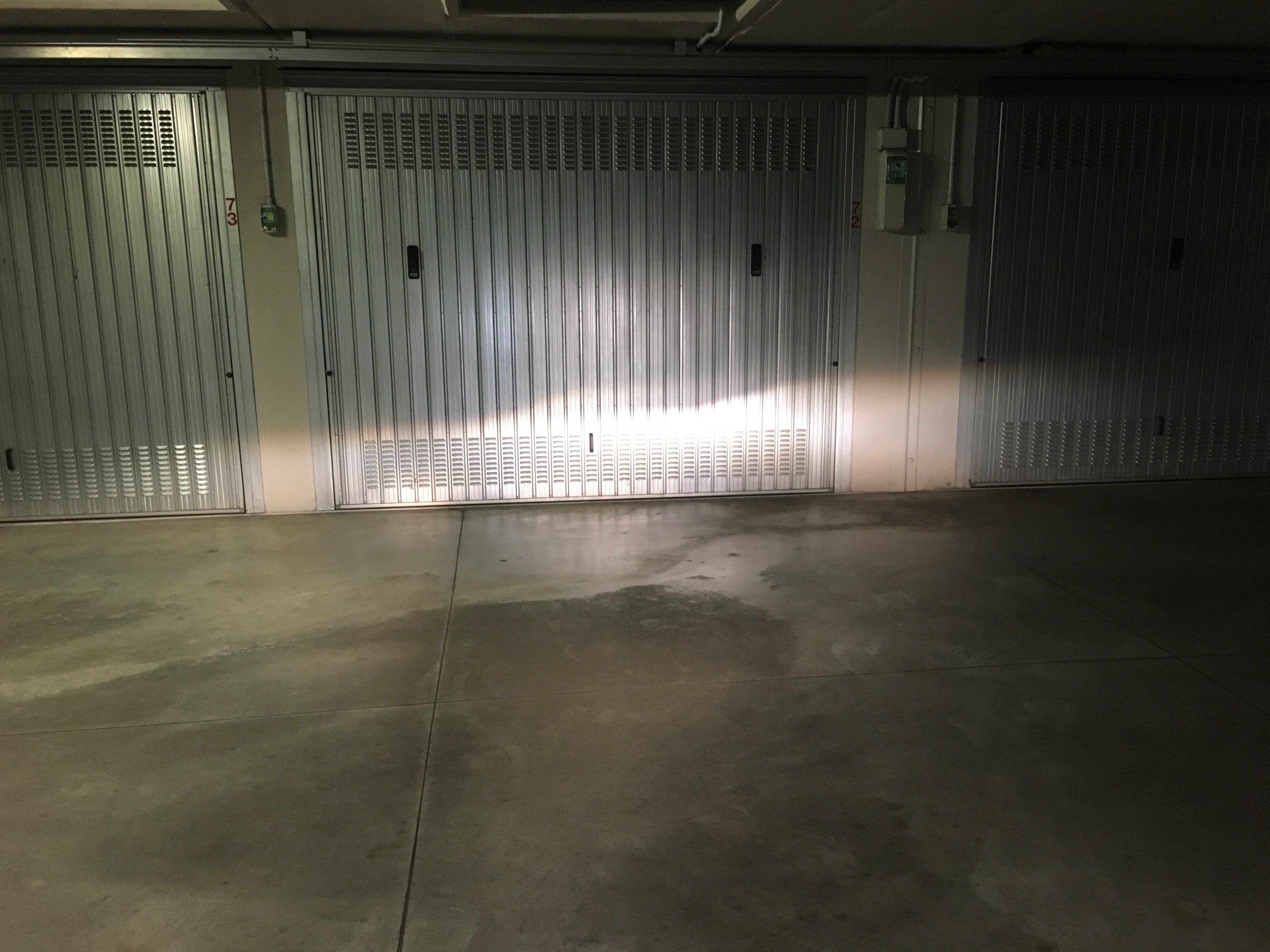

Il fascio ora mi sembra corretto:

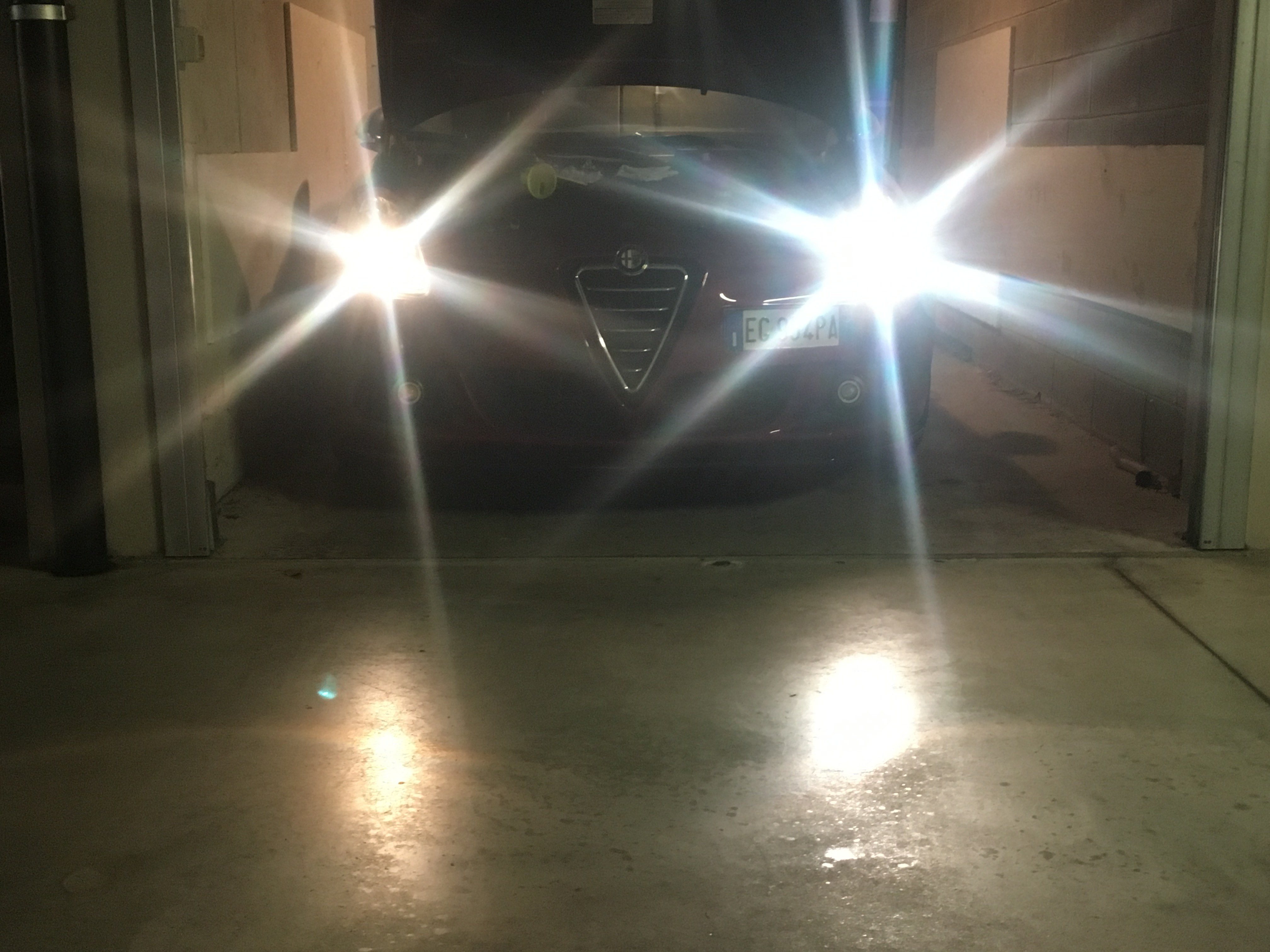

Premesso che non l'ho ancora provata in strada (la donna mi reclamava per preparare gli antipasti del cenone, ora li ho infornati e son libero) posso dire che sono un po' piu bianche delle originali, non vi racconto che sono bianche lunari perchè non è vero, siamo lontani dallo xeno e lontanissimi dai led, ma volevo rimanere con una cosa omologata!
Il fascio che si vede dal posto di guida è giallino, piu chiaro ma giallino, mentre guardando il faro di fronte sembrano quasi bianche, sono curioso di vederle in confronto ai fendinebbia e ai Led DLR. Dalla foto sembra anche che facciano piu luce!
sembrano andar bene...
