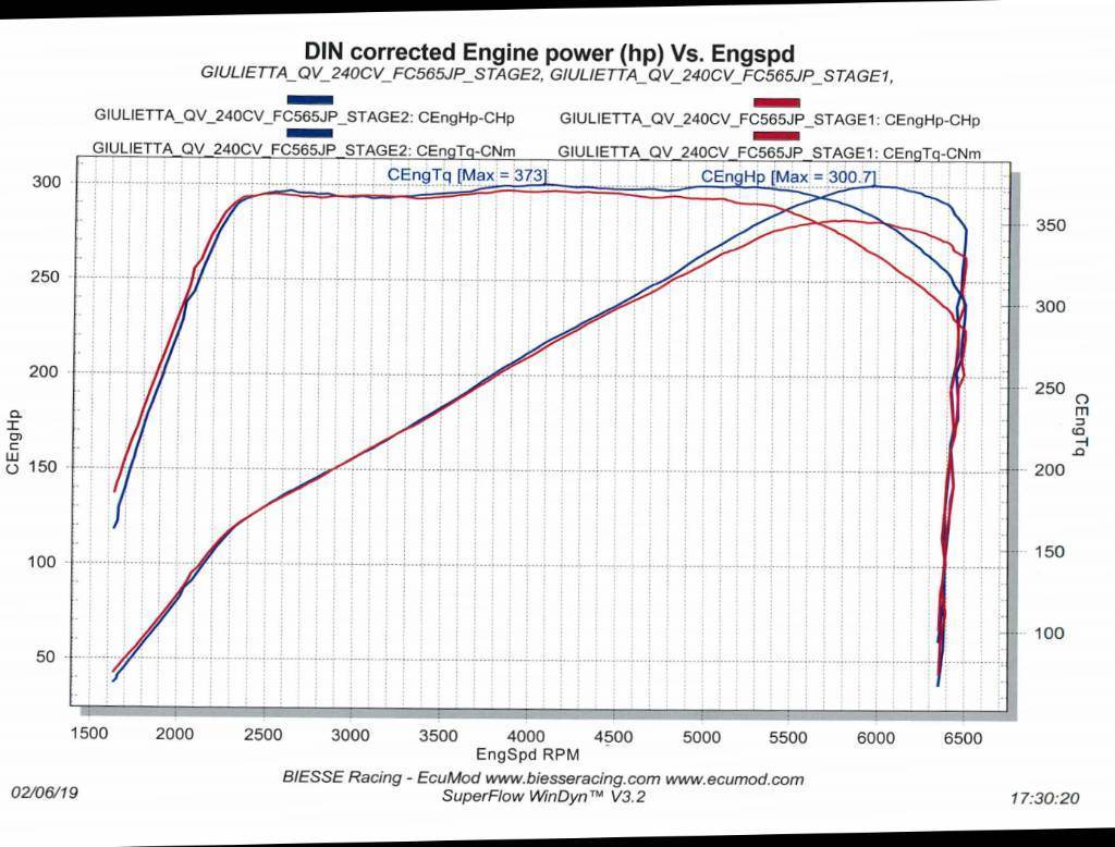

Esatto il novitec per i miei gusti è un pelo morbido, con 300cv in pista diventa il limite per scaricare bene la potenza a terra.
Come coppia si sono limitati a 400Nm costanti su buona parte della curva per evitare di friggere il TCT, e anche così devo scaldare bene il cambio prima di tirare per evitare slittate di frizione. Però con un minimo di accortezze tutto ok anche nei trackday

Hai un grafico dinamico di potenza e coppia? Inoltre, sai forse quali pressioni sono state utilizzate sulla turbina? Il video forse? :)
Cavolo che bella. 300cv a mio parere sono la cifra giusta per poi sfruttarli tutti.
Peccato (per modo di dire) che con l'assetto ribassato le ruote sembrino più dentro… certo mettere i distanziali per questo motivo ovvio no. Compimenti!
Ciao, complimenti per la bellezza.
Recuperato questo, dovrebbe essere confronto rullata Stage I vs Stage II
Mi dispiace non ho info tecniche

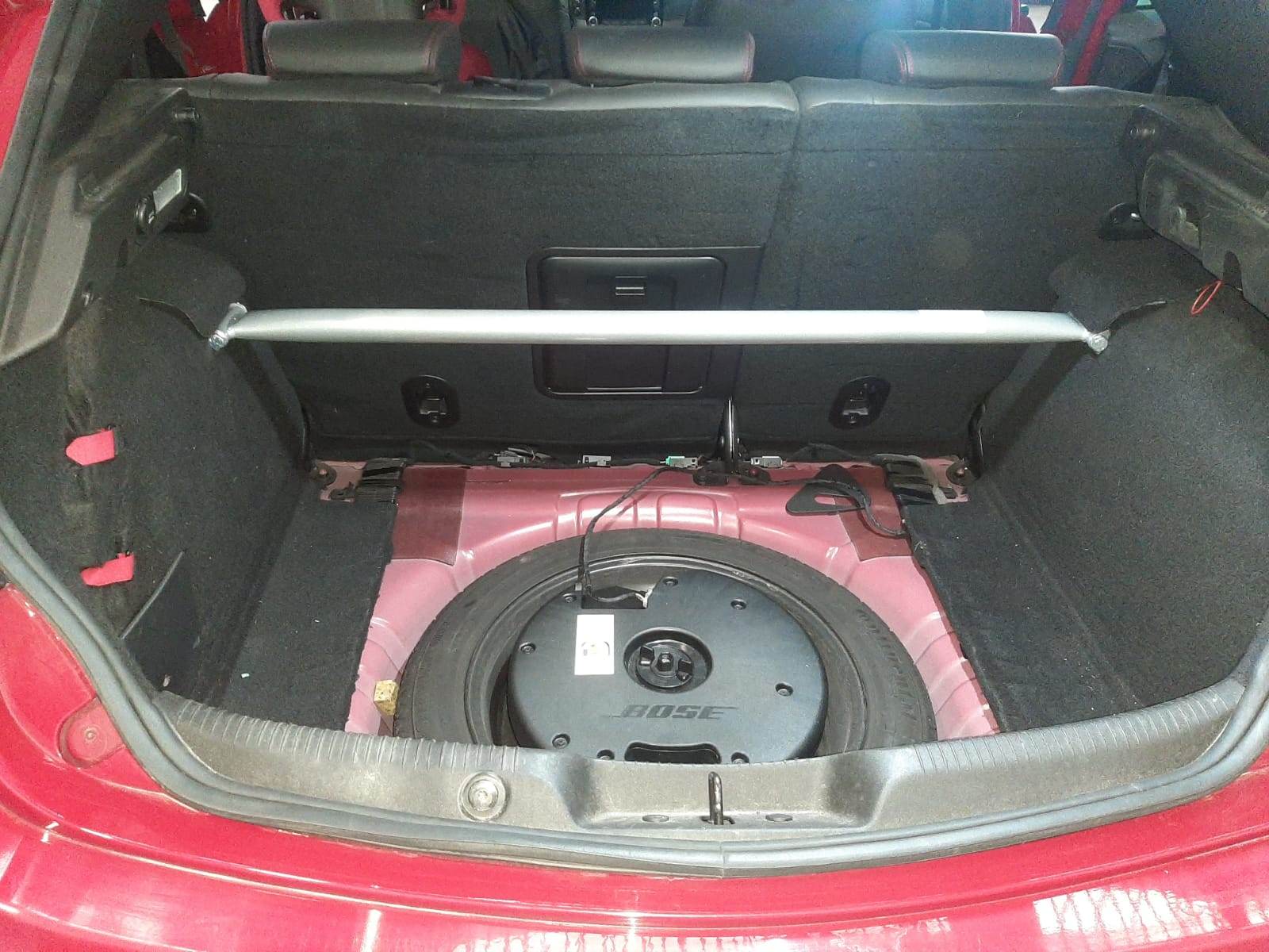

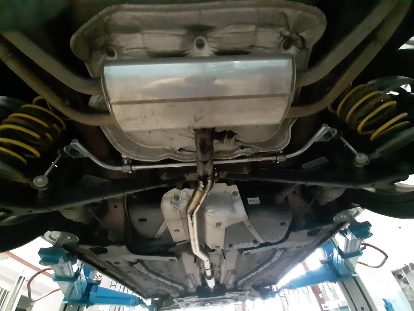

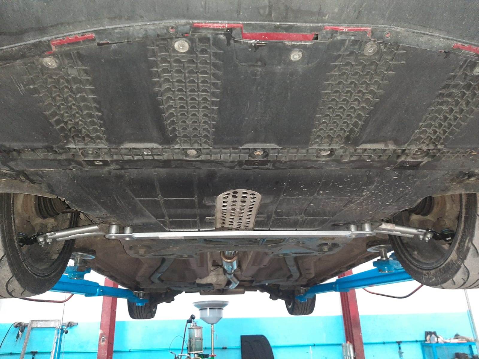

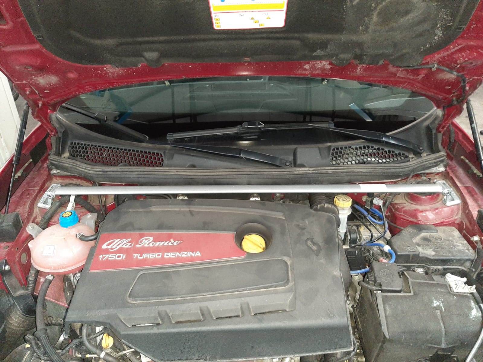

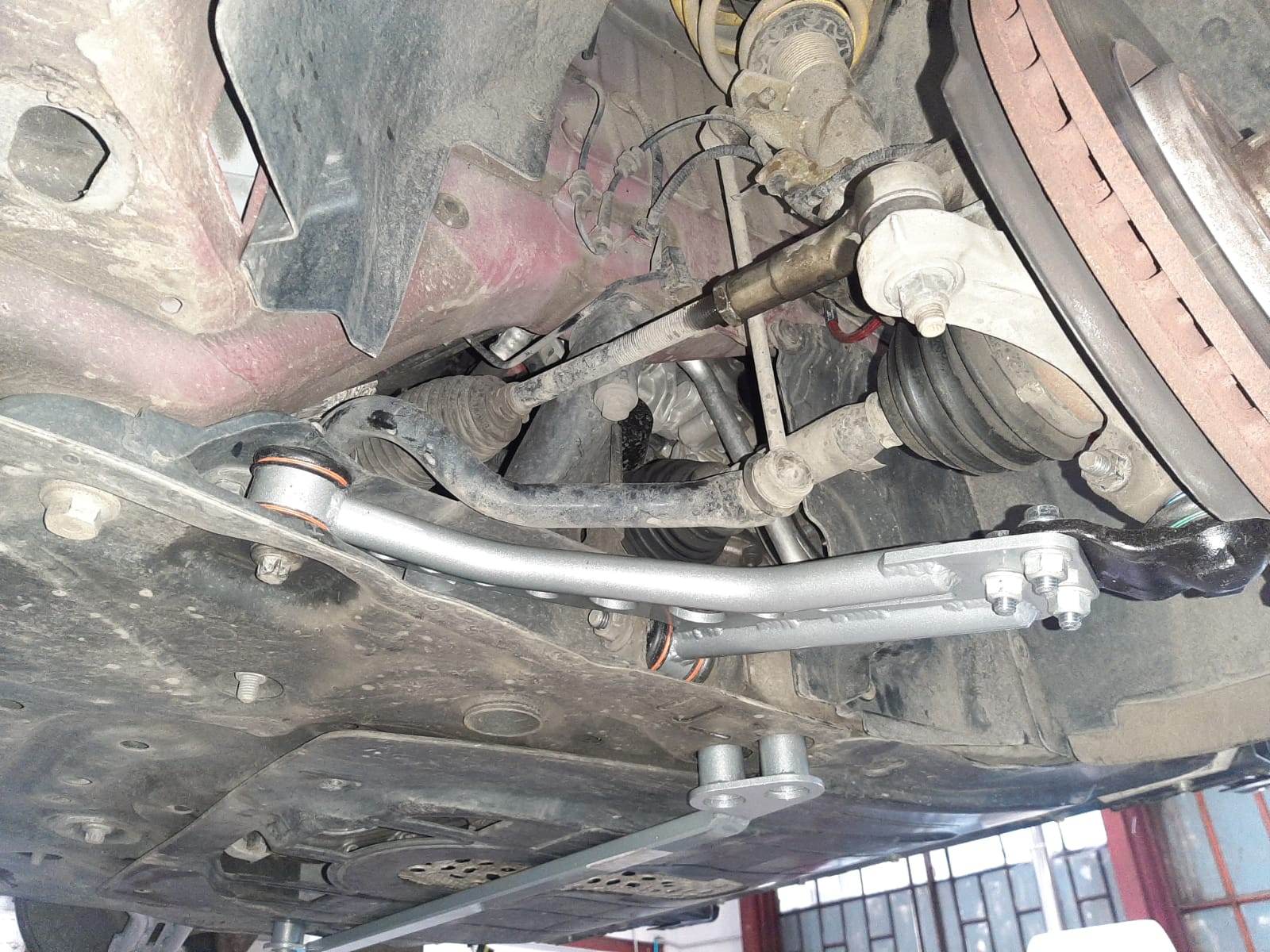

Aggiornamento di marzo!
Installati seguenti pezzi DNA Racing:
  • Trapezi su uniball
  • Kit rinforzo inferiore slitta sospensione anteriore
  • Barra duomi anteriore
  • Barra duomi posteriore
  • Barra antirollio posteriore
Allego qualche foto
Per quel poco che sono riuscito a provarla oggi devo dire che i miglioramenti sono netti!! Sterzo più preciso, momenti morti da quando si gira il volante a quando risponde auto annullati, rollio diminuito parecchio, ora sembra di guidare un treno piantato per terra si inserisce in curva come un bisturi!!
Sono pure riuscito a rientrare a casa senza rimanere agganciato alla rientranza centrale del cancello, parere complessivo decisamente positivo
