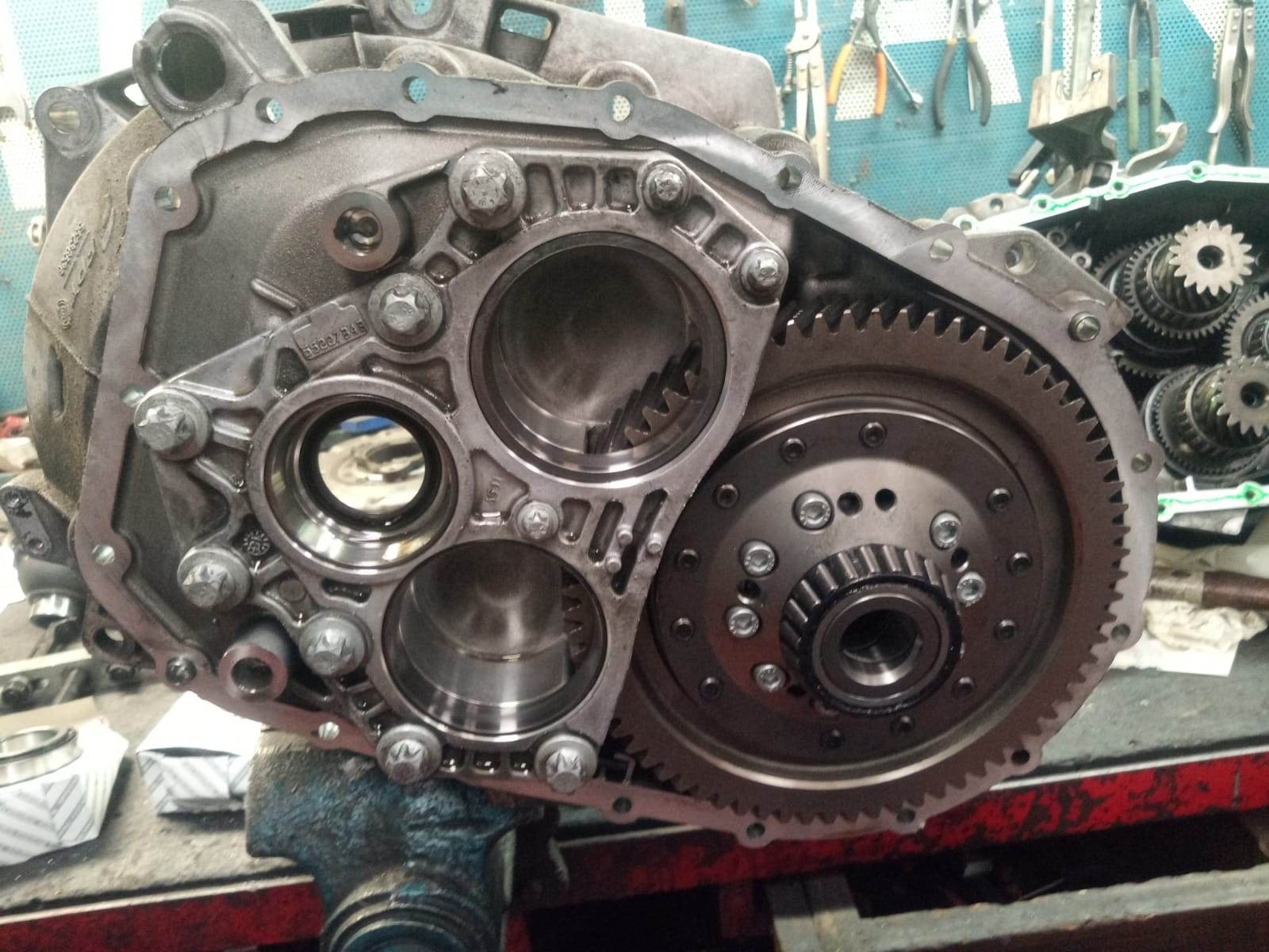

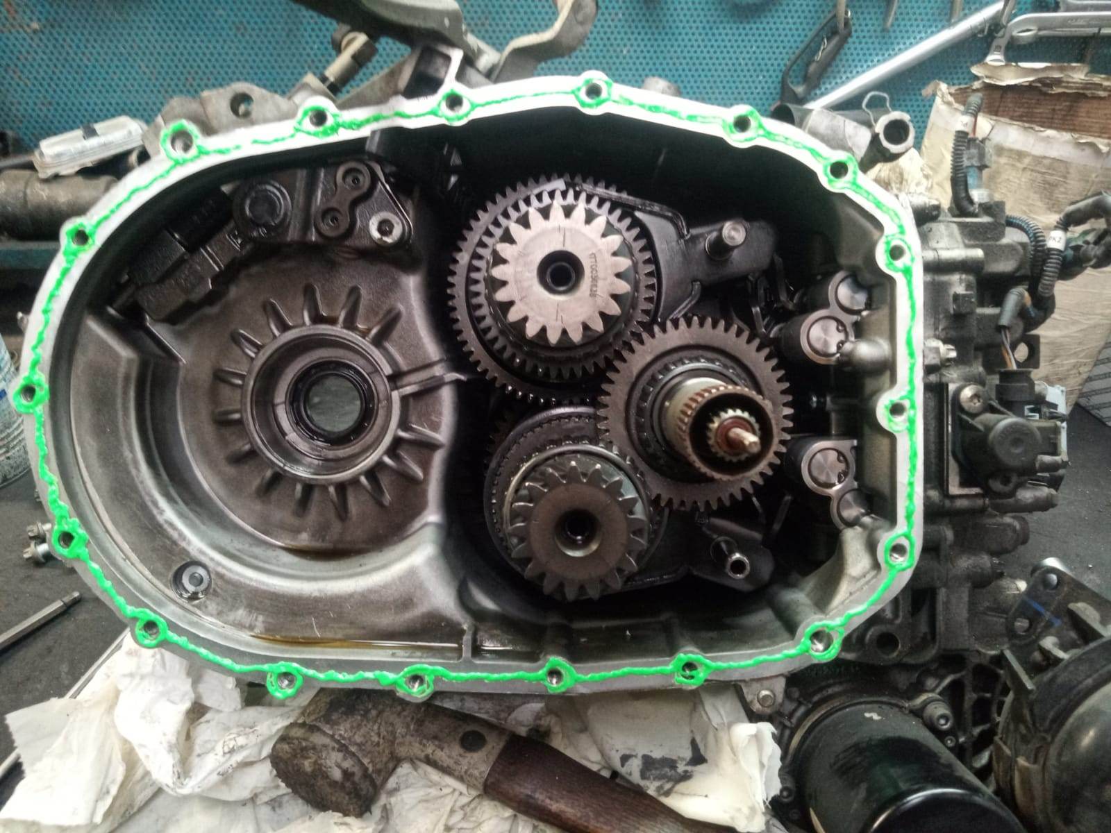

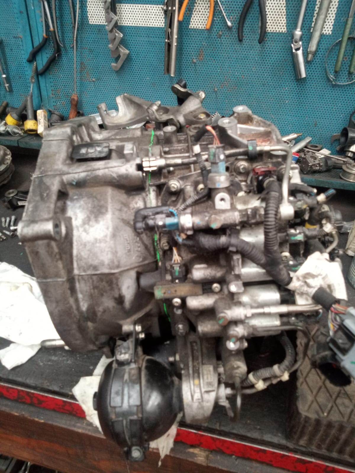

Dovremmo quasi esserci... dopo il tentativo fallimentare con il Wavetrac (sono dei criminali a venderlo come compatibile quando in realtà fisicamente non entra proprio) grazie alla dritta di @IgoRR (che non ringrazierò mai abbastanza) il Quaife è su!!
Ora fanno ancora qualche prova a banco poi dovrebbero rimontare il cambio...
ps. non chi non avesse capito l'upgrade sarebbe il bordino verde a sigillare la scatola cambio :p

Hai messo un autobloccante su una veloce tct? Già la tua Giulietta per me monta tutto quello che nei miei sogni vorrei montare io per. Per colpa di questo trend ho ordinato la duomi sotto e la antirollio dietro

Comunque si, lo ammetto, mi è venuta malattia da autobloccante vero = meccanico!
Il wavetrac non sta invece il quaife sì, basta rinunciare alla corona parking quindi ricordarsi di mettere freno a mano in sosta...
Appena torna tra le mie mani ti dico com'è ma ci vorrà ancora un po'

Ciao bel lavoro, d'altronde un differenziale autobloccante meccanico, non c'entra nulla con il Q2 elettronico (non è un vero autobloccante) , non c'è storia.
Difatti nelle prove contro la Golf Gti, da quel lato la Golf è meglio.
Già qualche altro utente del forum ha fatto upgrade ed è rimasto impressionato dalla differenza tra entrare e uscire dalle curve con il Q2 e appunto l'autbloccante.
