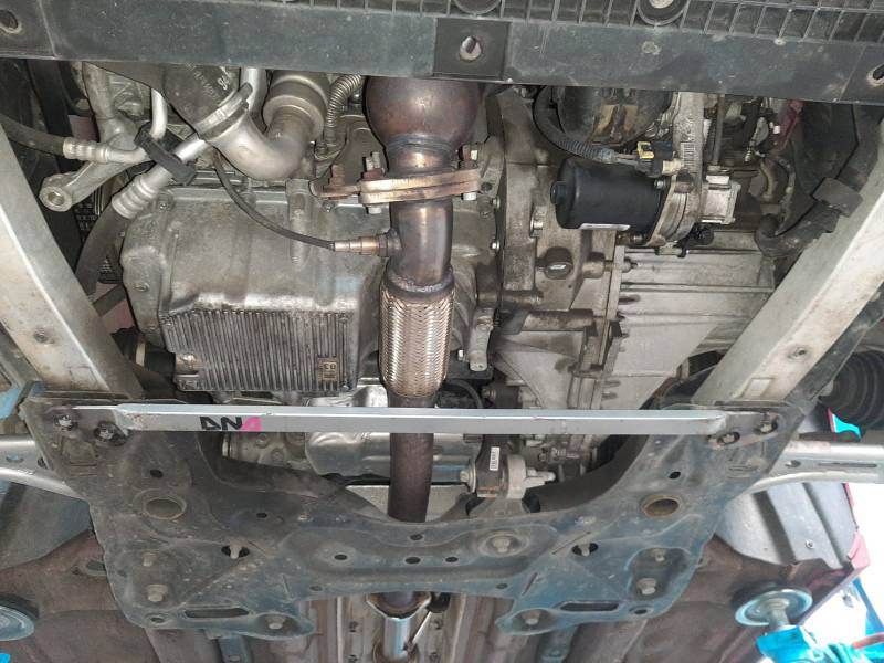

Ciao a tutti, altri piccoli upgrade per ingannare il tempo durante questo triste periodo:
- modifica barra anteriore inferiore per evitare di rimanere agganciato ai battenti in giro (!)
Ciao rideforever, volevo acquistare da DNA il kit rinforzo inferiore della slitta sospensione anteriore; non l'ho acquistato perchè guardando le foto della loro installazione era evidente che alla prima cunetta o dosso, visto che ho un assetto un po' ribassato, avrei distrutto tutto: Tu che modifiche hai fatto al rinforzo per poterlo installare senza ridurre ulteriormente lo spazio dal fondo auto alla strada?
Ti ho mandato in pvt riferimenti meccanico così ti fornisce i dettagli
Comunque serve parecchio a stabilizzare il muso questa sbarra inferiore, infatti dopo averla tenuta un po' e averla tolta mi è subito venuta voglia di rimetterla su [emoji56]
