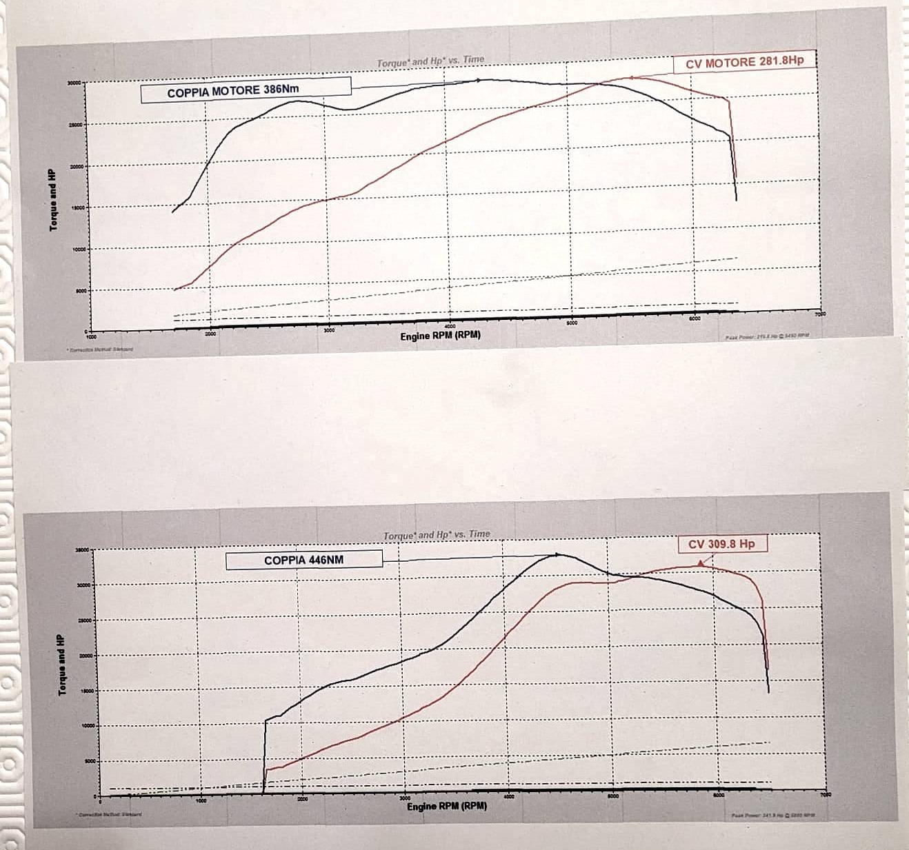

Ecco il risultato finale!
Le frizioni rinforzate hanno migliorato un po' la coppia/potenza massima che la Giulietta riesce a gestire, ma non sono ancora risolutive al 100% per il TCT... su cambio manuale probabilmente sarebbe stato possibile andare oltre
Ad ogni modo ho preso circa 60 Nm e quasi 30cv, si sentono tutti e dai 4000 giri il tiro non è niente male
Vi lascio un video per far vedere come si comporta l'auto nel 100-200 kmh
Dal grafico sembra che sotto si sia svuotata tanto, nella pratica non si percepisce più di tanto e anzi per me è più gustosa così perché l'entrata del turbo è più evidente
Sale abbastanza velocemente.
Esattamente che lavori hai fatto nell'ultimo step?
Solo mappa?
Bisognerebbe tenere la coppia piu bassa e piatta per un range di giri maggiore cosi avresti gli stessi cavalli ma con meno stress alle frizioni. Lo so che non è facile ma qualche rullata in tal senso con 300 cavalli e coppia piatta sui 400 nm le ho viste in rete e in Italia. Poi ogni macchina e mappa fanno storia a se. Complimentissimi per la preparazione nel suo complesso.
