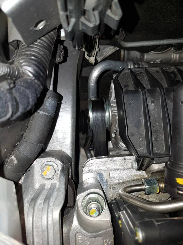

Stamane ho controllato meglio ed in pianura la macchina scola a terra (ieri ero in discesa)..unica cosa cmq se uso il clima trovo sempre un pochino d acqua sulla paratia sotto la cinta servizi..posto la foto della zona..quindi un pò di condensa cade anche li..con clima spento no.
Stamane ho controllato meglio ed in pianura la macchina scola a terra (ieri ero in discesa)..unica cosa cmq se uso il clima trovo sempre un pochino d acqua sulla paratia sotto la cinta servizi..posto la foto della zona..quindi un pò di condensa cade anche li..con clima spento no.Visualizza allegato 144748
Nella tua foto non riesco a vedere dove è bagnato, ma se è proprio sotto ai tubi del clima potrebbe darsi che è condensa che crea il tubo stesso, potrebbe, non sono certo, ma a me è capitato di vedere dei tubi bagnati di condensa per lo sbalzo termico.
