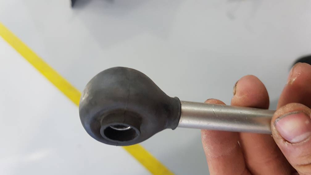

Trovate le cuffie per gli uniball ... peccato siano su di una barra lambo .. trovate queste posso montare il kit . Ma non le trovooo
