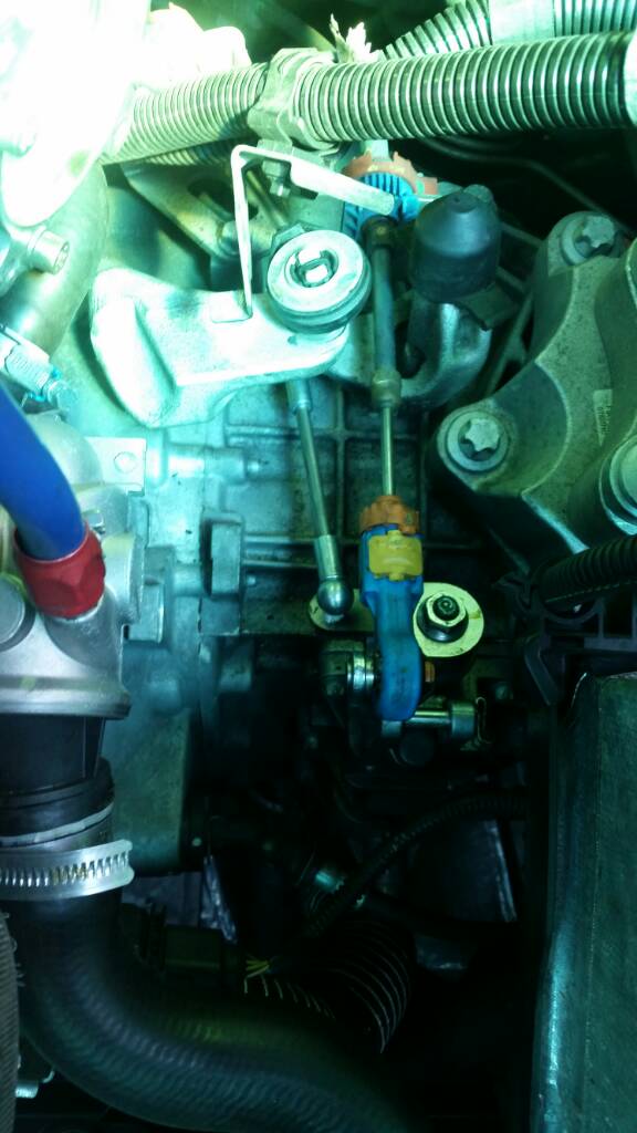

Fast shifter montato ( riduce la corsa della leva andando a modificare il punto di leva del cambio ) .. tra poco la prova
Per il resto chiedo gentilmente se qualcuno ha in giro dei cavi del cambio anche rotti .. perché i giochi fanno schifo si può migliorare molto . Vorrei rifarli ma siccome ho bisogno della macchina non posso permettermi di smontarli. Qualsiasi motorizzazione va bene

La corsa si è ridotta praticamente della metà .. molto precisa ( anche se ancora migliorabile) ovviamente è più duro l'innesto ma mi piace così ;)
