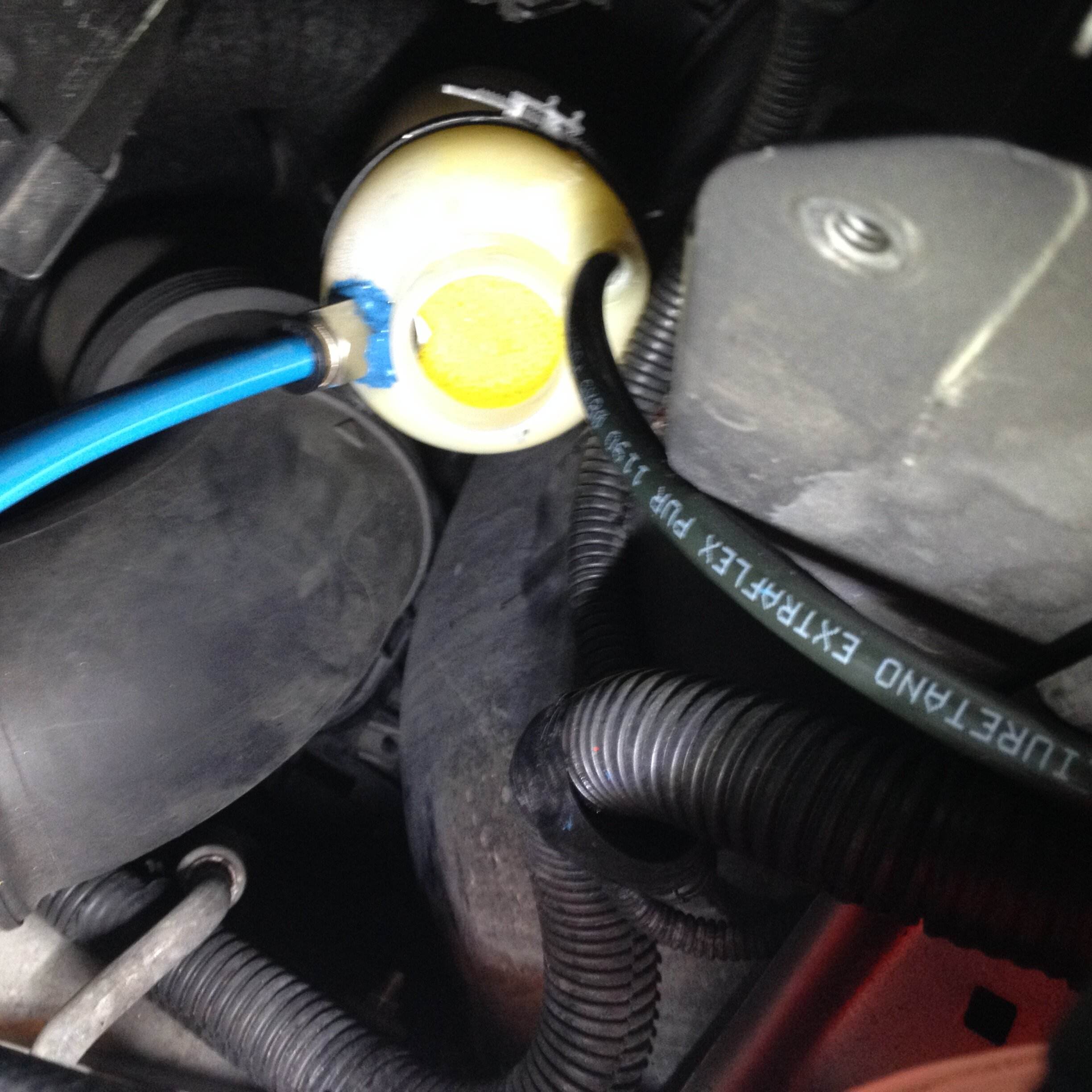

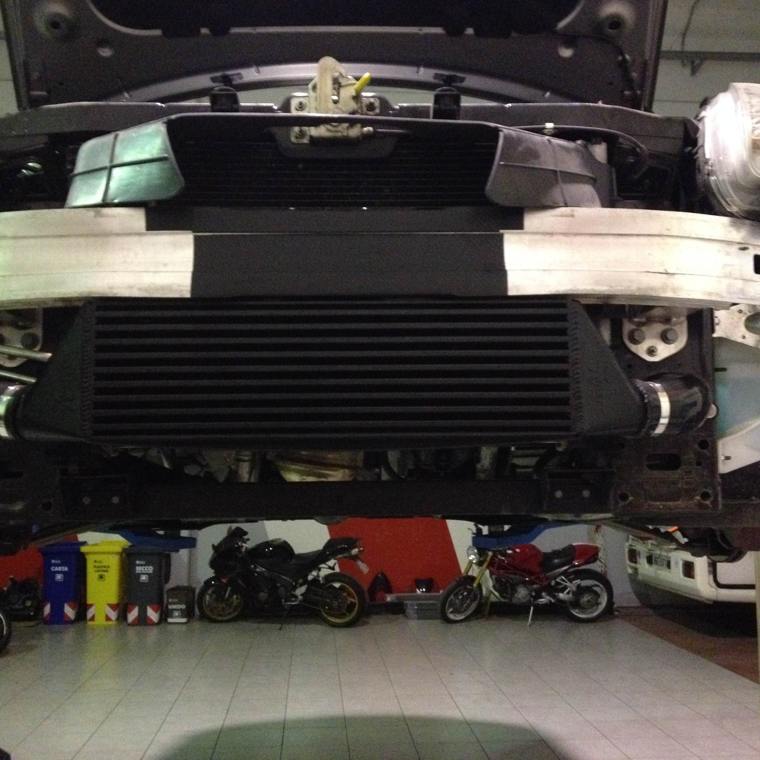

Ho fatto qualche lavoretto alla mia Giuly... Oltre ad un mega tagliando (distribuzione, olio motore cambio freni, candele, filtro aria sportivo) ho fatto montare l'ic maggiorato Airtec, assetto regolabile Eibach Pro-street e boccole powerflex all'anteriore (bracci barra e supporto motore). Inoltre ho eliminato il ricircolo vapori seguendo la guida dello Zio... Per agevolare l'aspirazione ho fatto dei fori nella scatola filtro e fatto girare il tubo originale dietro l'ic (più o meno). Ora sono in procinto di acquistare un dp, anche se non so quale, e poi dovrei trovare uno che mi faccia la mappatura

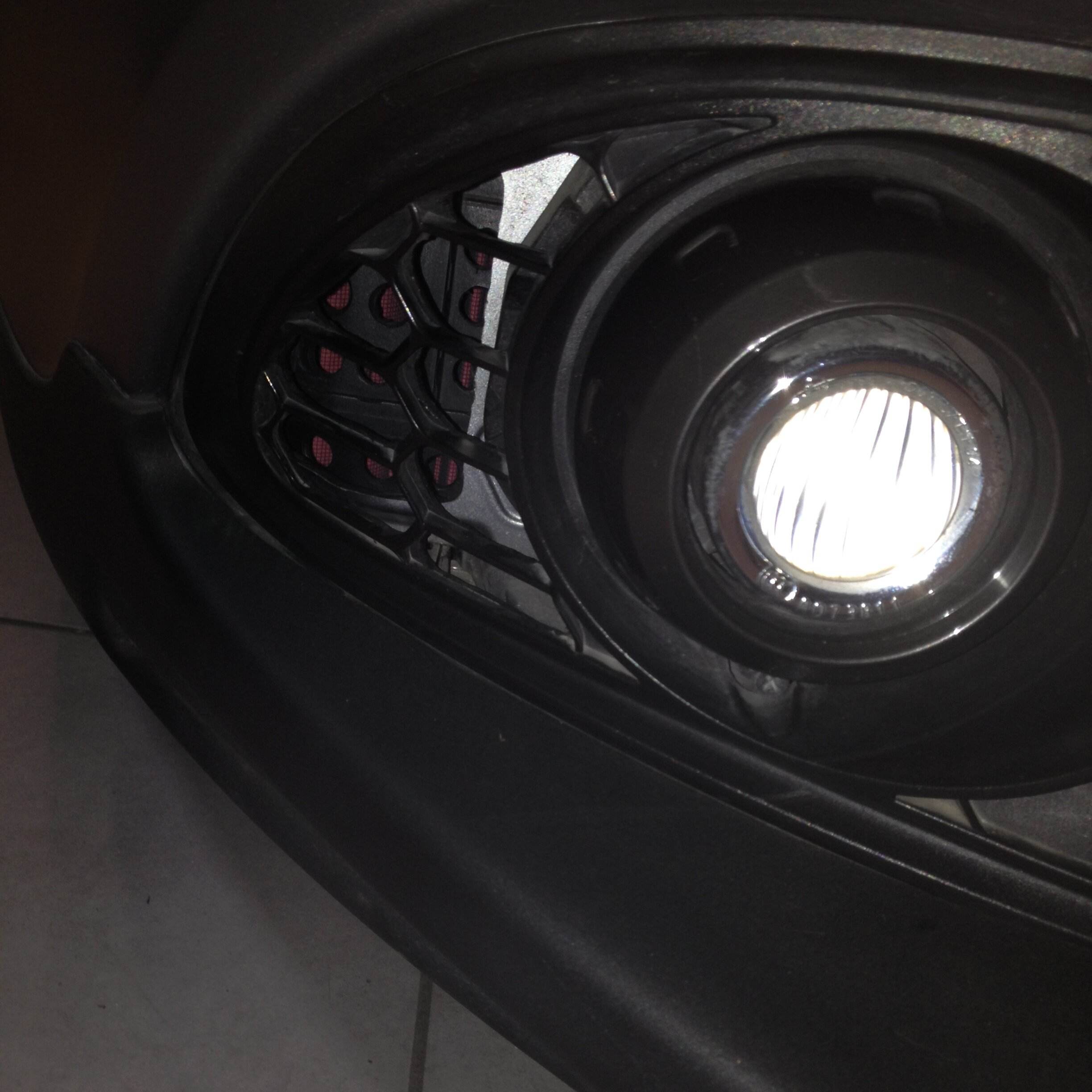

L'apertura del fianco fendinebbia come in foto è stata modificata per fare in modo che l'acqua non entri nel filtro aria, praticamente ho messo una paratia di plastica fra scatola filtro e paraurti

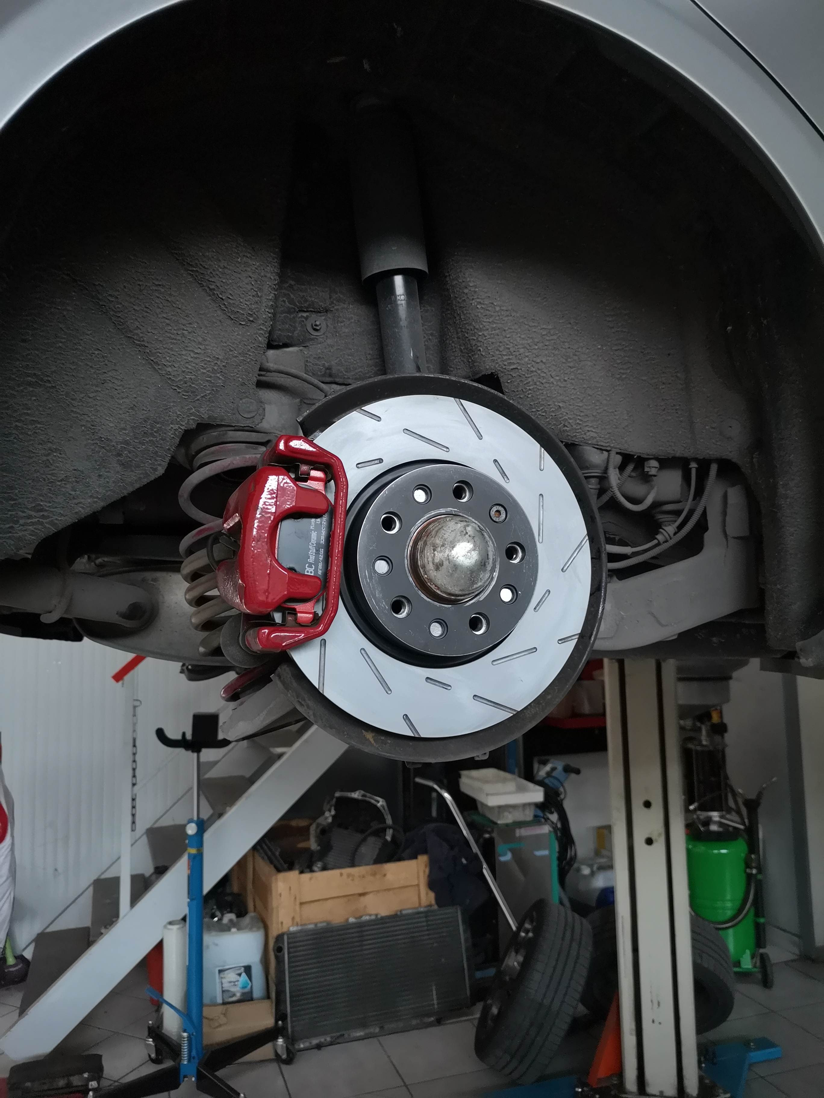

Dimenticavo, ho messo anche i tubi in treccia per freni, se poi non arriveranno i dischi dello Zio fra qualche mese prenderò i baffati con pastiglie tipo Ebc rosse o Ferodo

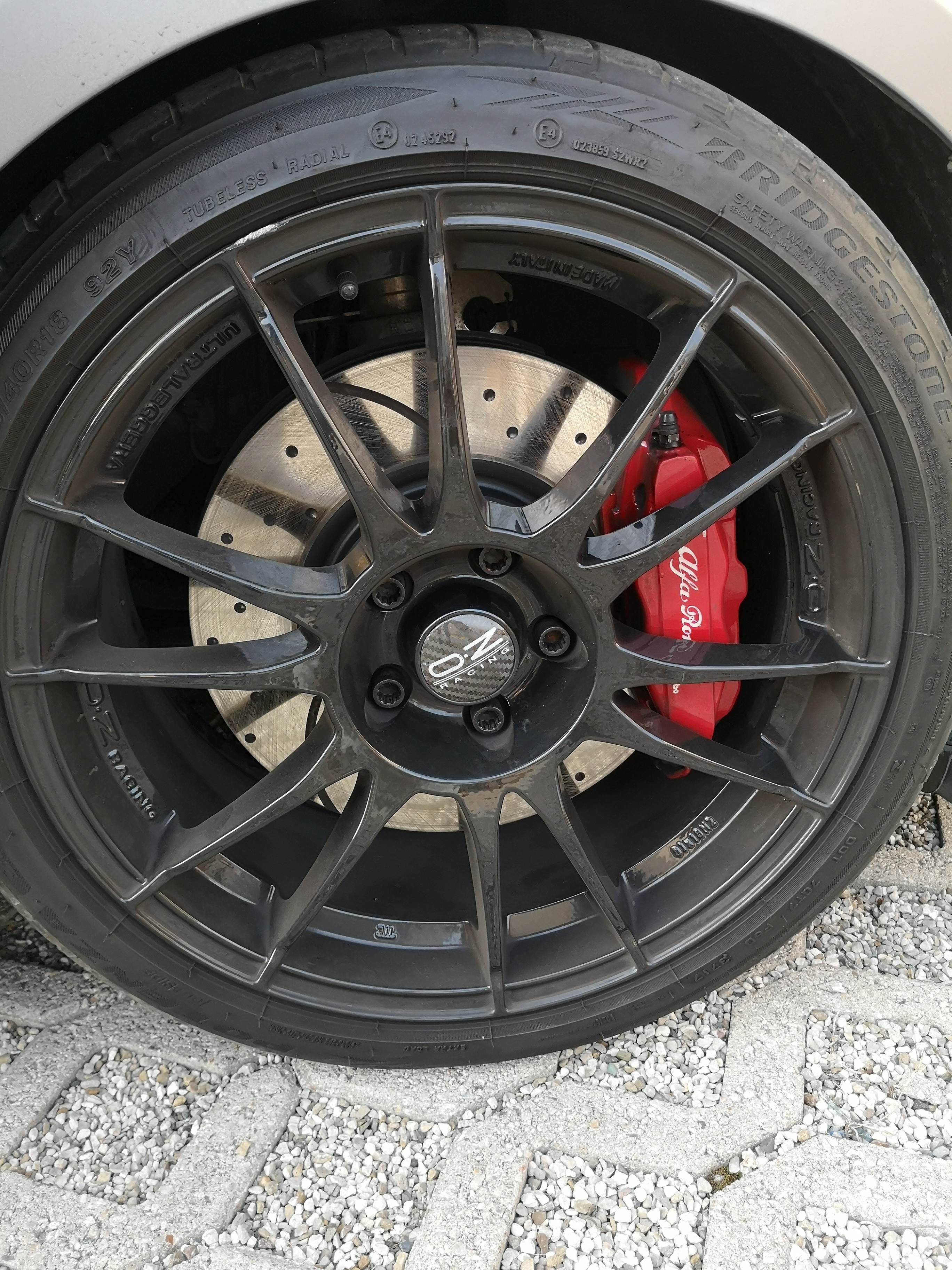

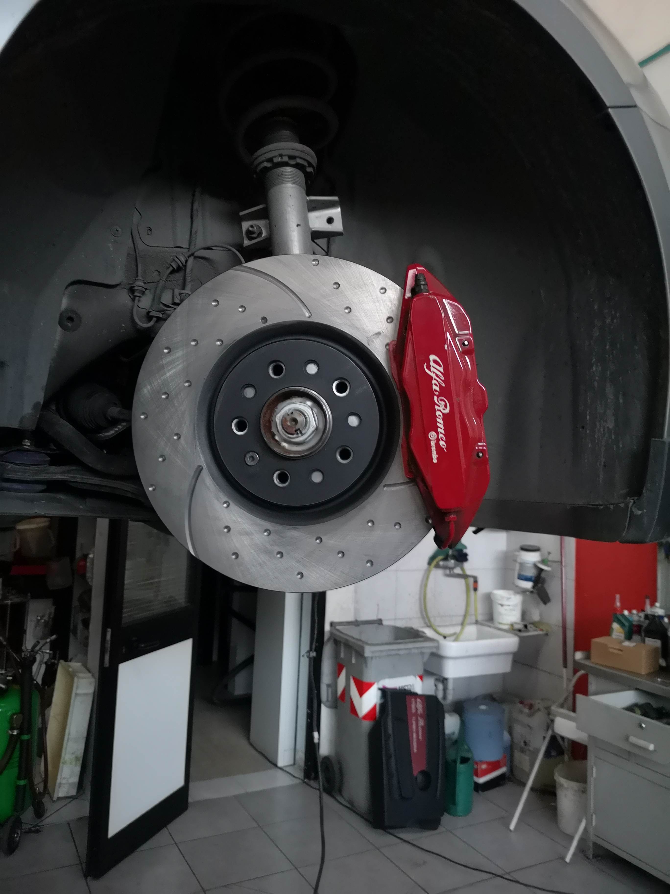

Dischi e pastiglie nuovi, ho fatto in tempo a portare a casa l'auto prima che chiudessero tutto. Ho montato anche dp e centrale, il sound non è buono, ma non riesco a caricare il video
