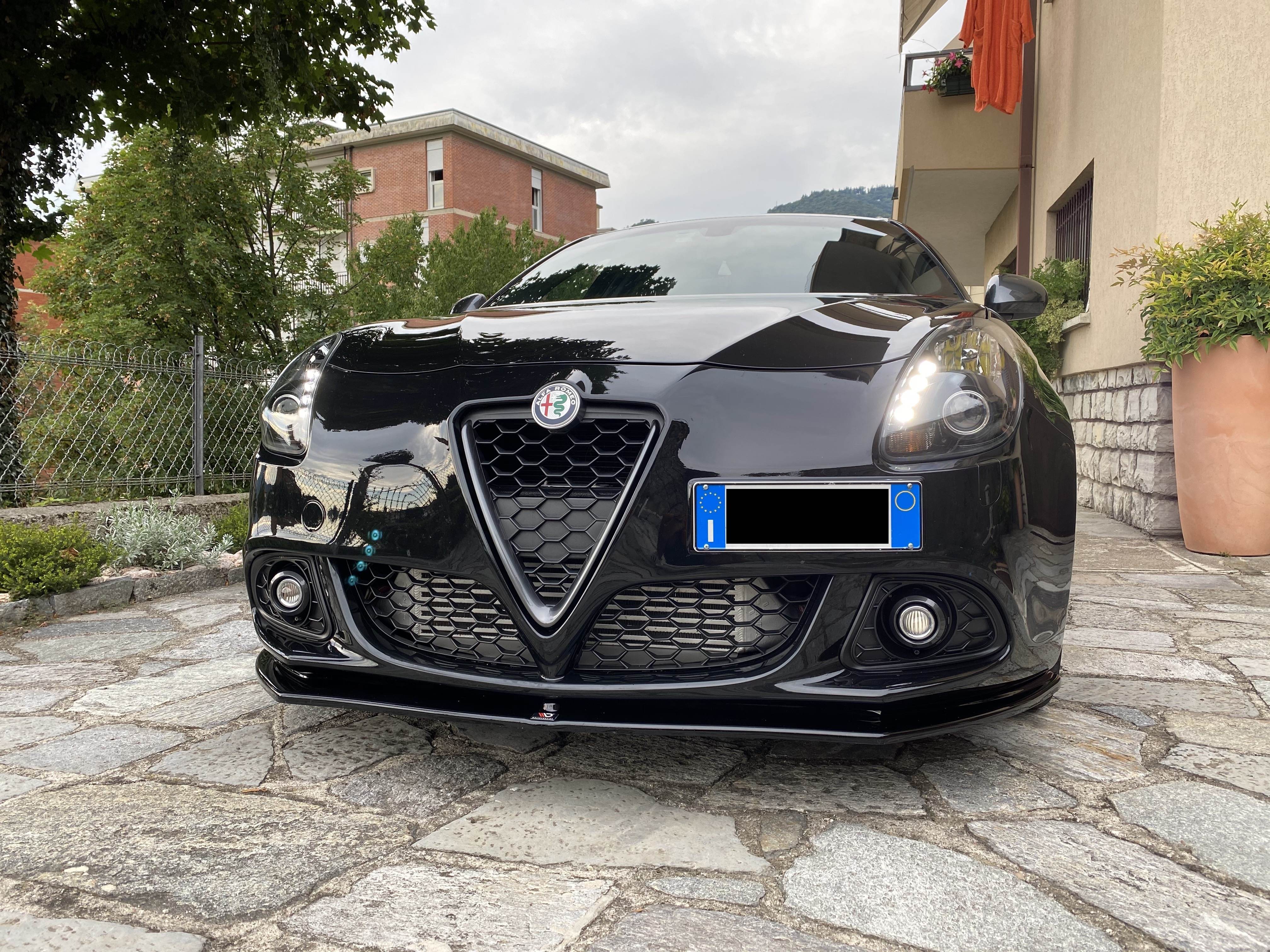

Per consolarmi in questo periodo di non-modifiche all'auto, ho rimosso il baffo rosso dal paraurti anteriore, e devo dire che mi piace veramente di più così:

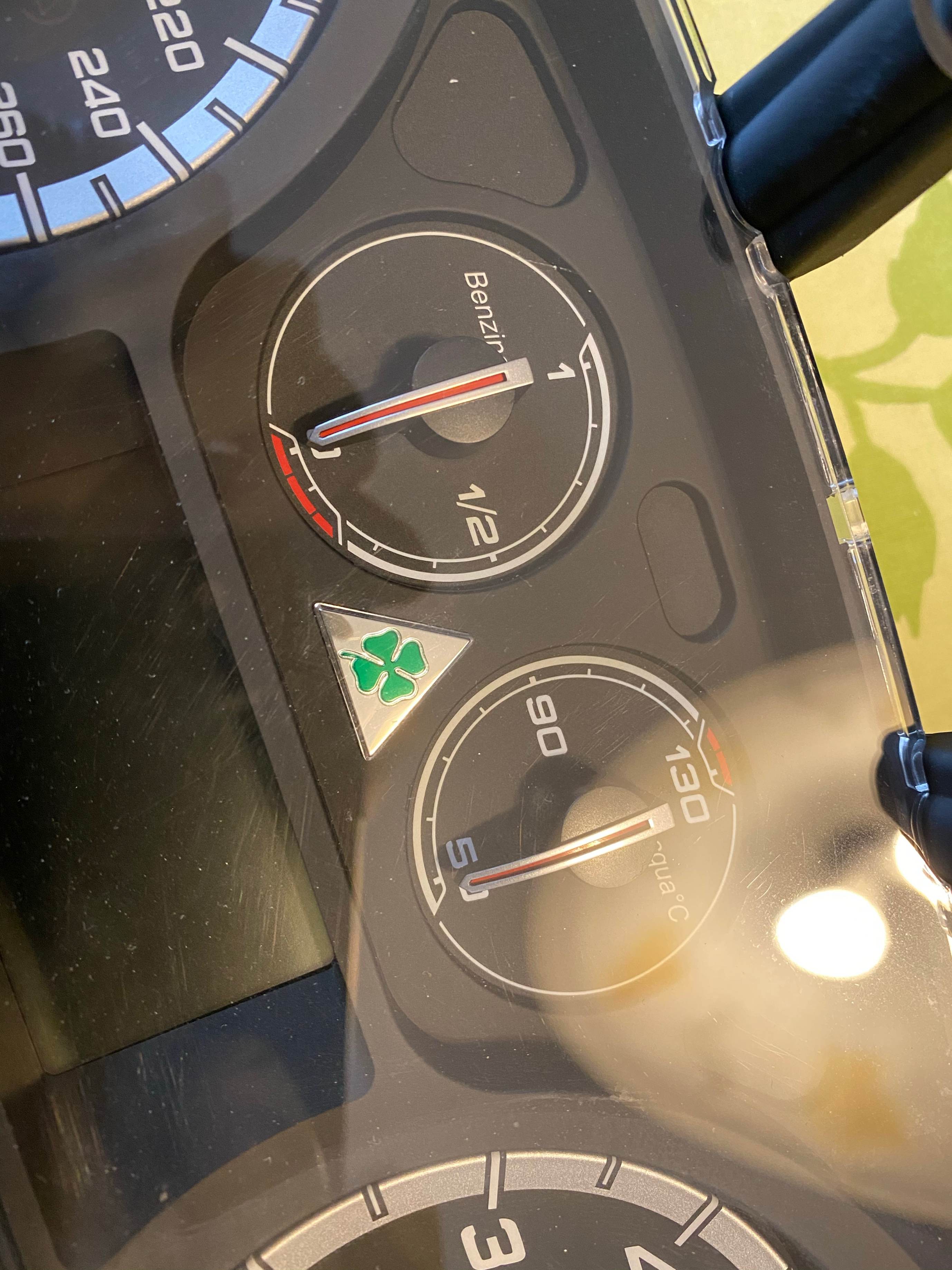

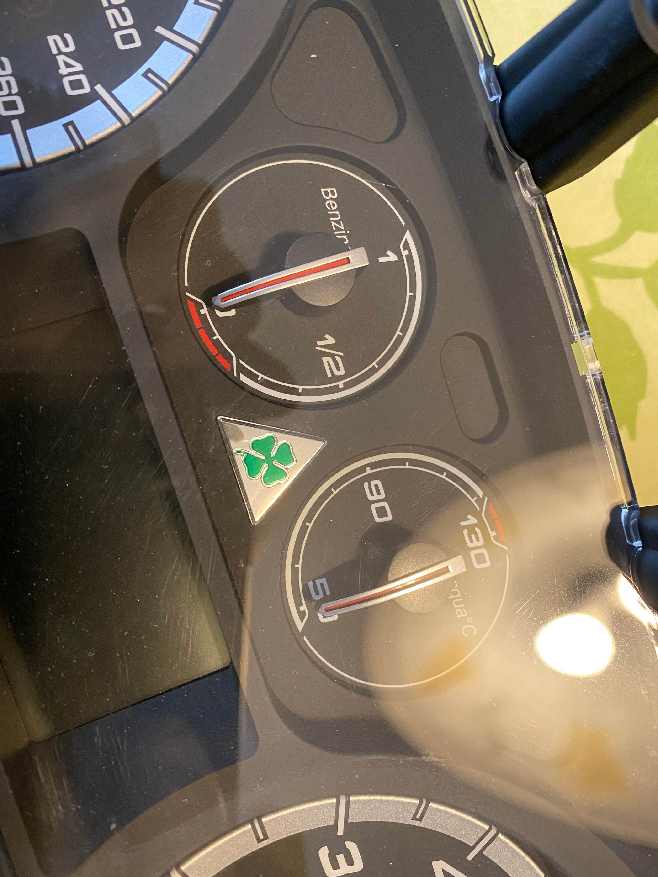

Oggi ho messo il logo quadrifoglio all’interno del quadro strumenti. Purtroppo lo avevo solo con fondo argentato e non bianco come per le strumentazioni originali.
Visualizza allegato 200672
Visualizza allegato 200671

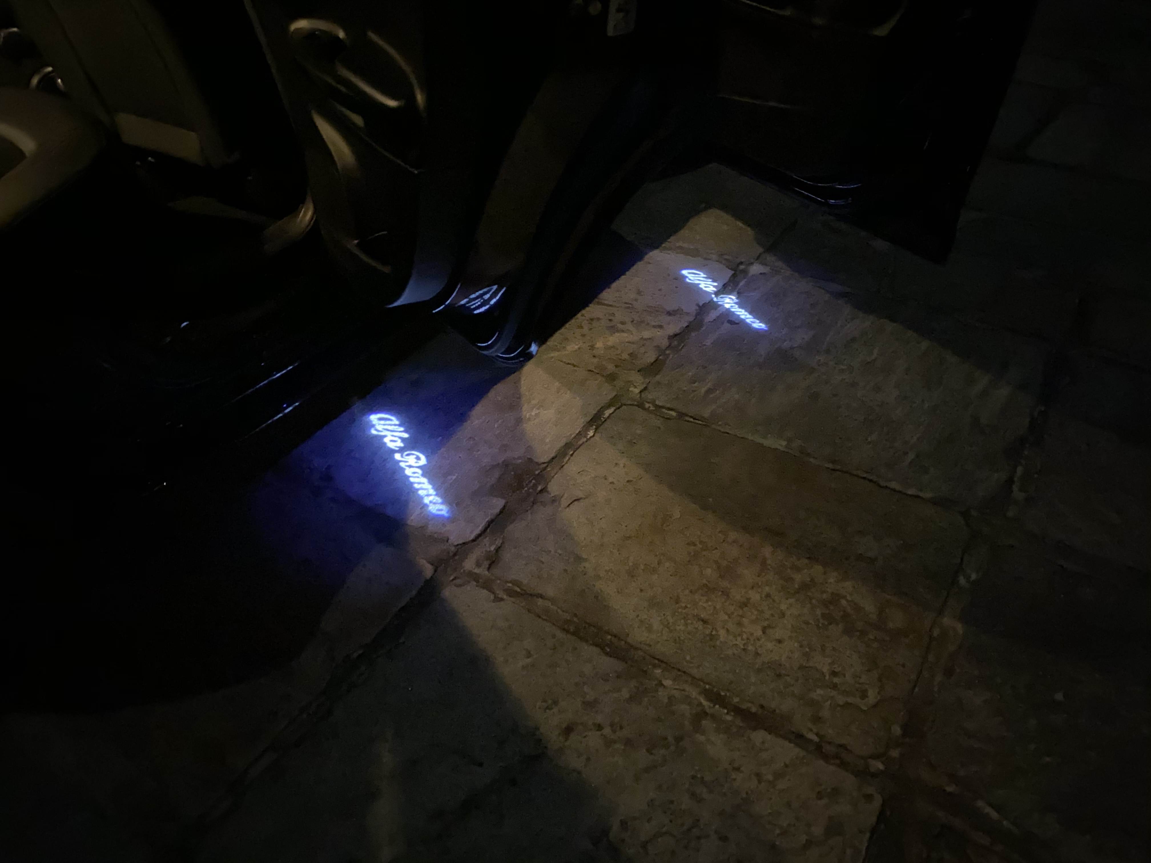

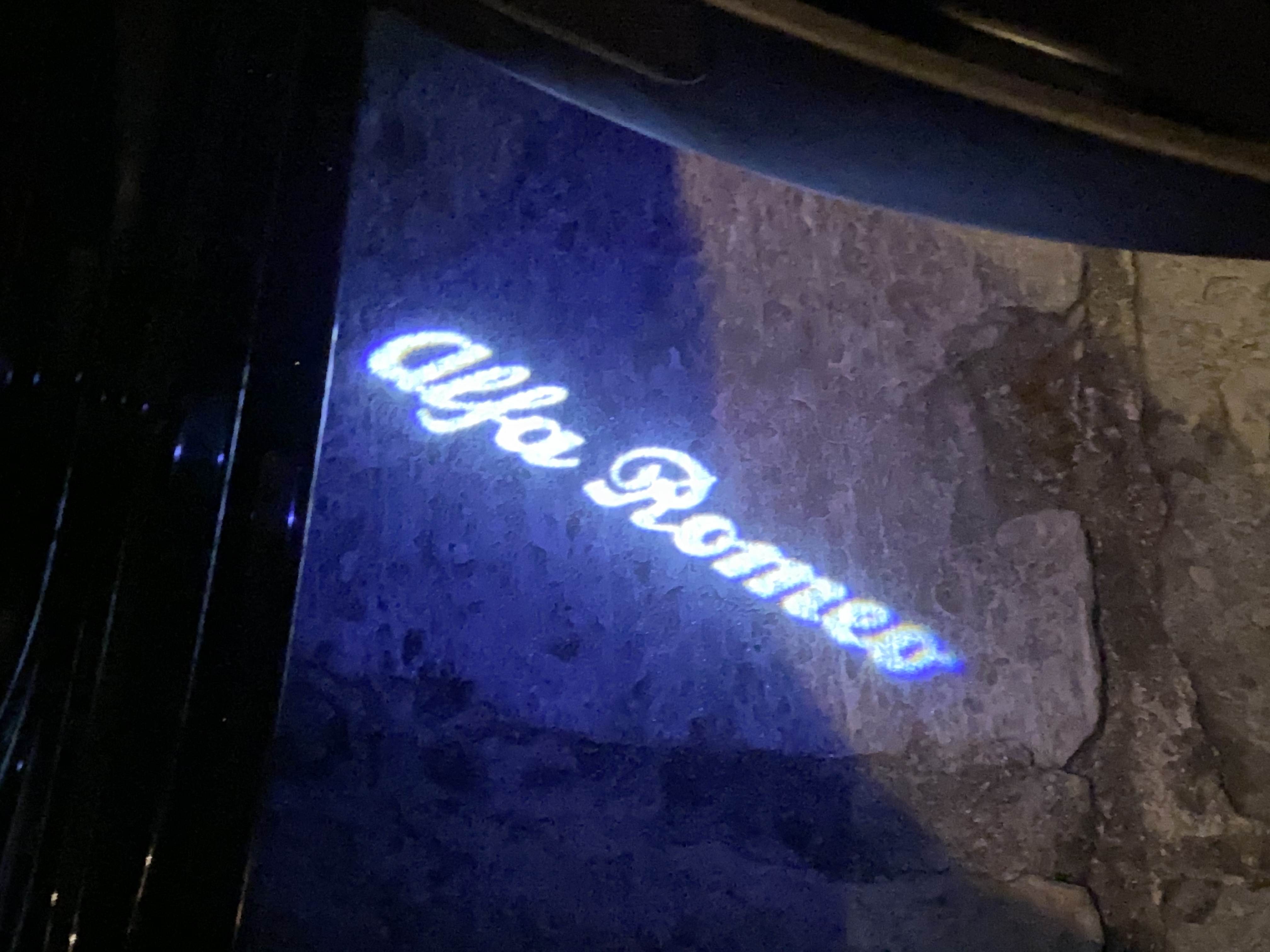

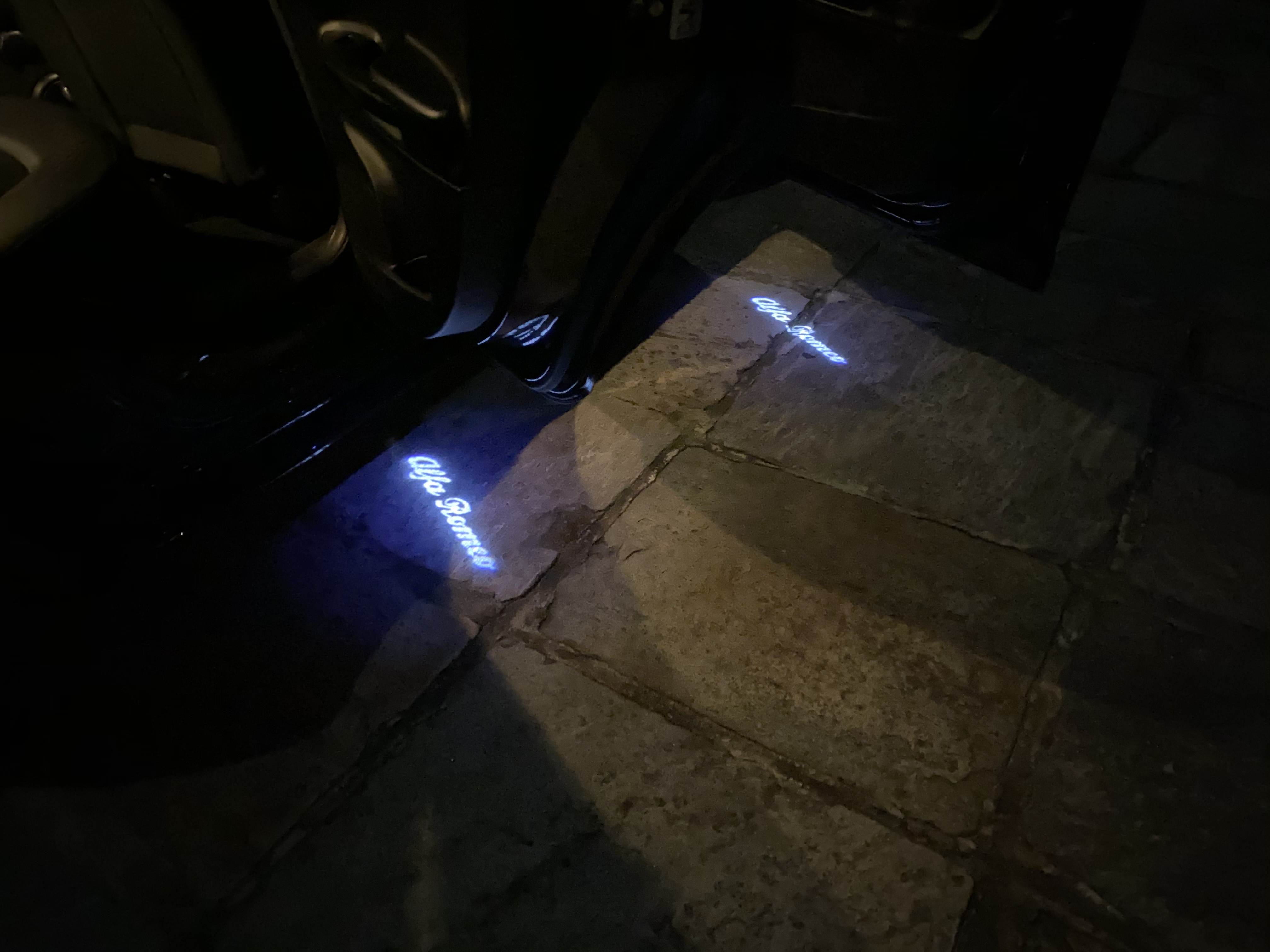

In più luci sottoporta con logo Alfa Romeo. Devo ancora decidere se mi piacciono. Ma non sembrano male nè pacchianissime.
Visualizza allegato 200674
Visualizza allegato 200673

Ciao ho guardato oggi, il quadrifoglio verde che ho messo nel cruscotto è a sfondo bianco, ma bordo argentato.
Io però non l'ho messo come hai fatto tu, l'ho attaccato malamente senza smontare niente, difatti è pure troppo da un lato.
Io non ho la tua manualità e comunque non mi era venuto neanche in mente di metterlo interno.

Sì, volevo imitare quello che c'è di serie sulle MY2014 che è proprio all'interno del contakm.

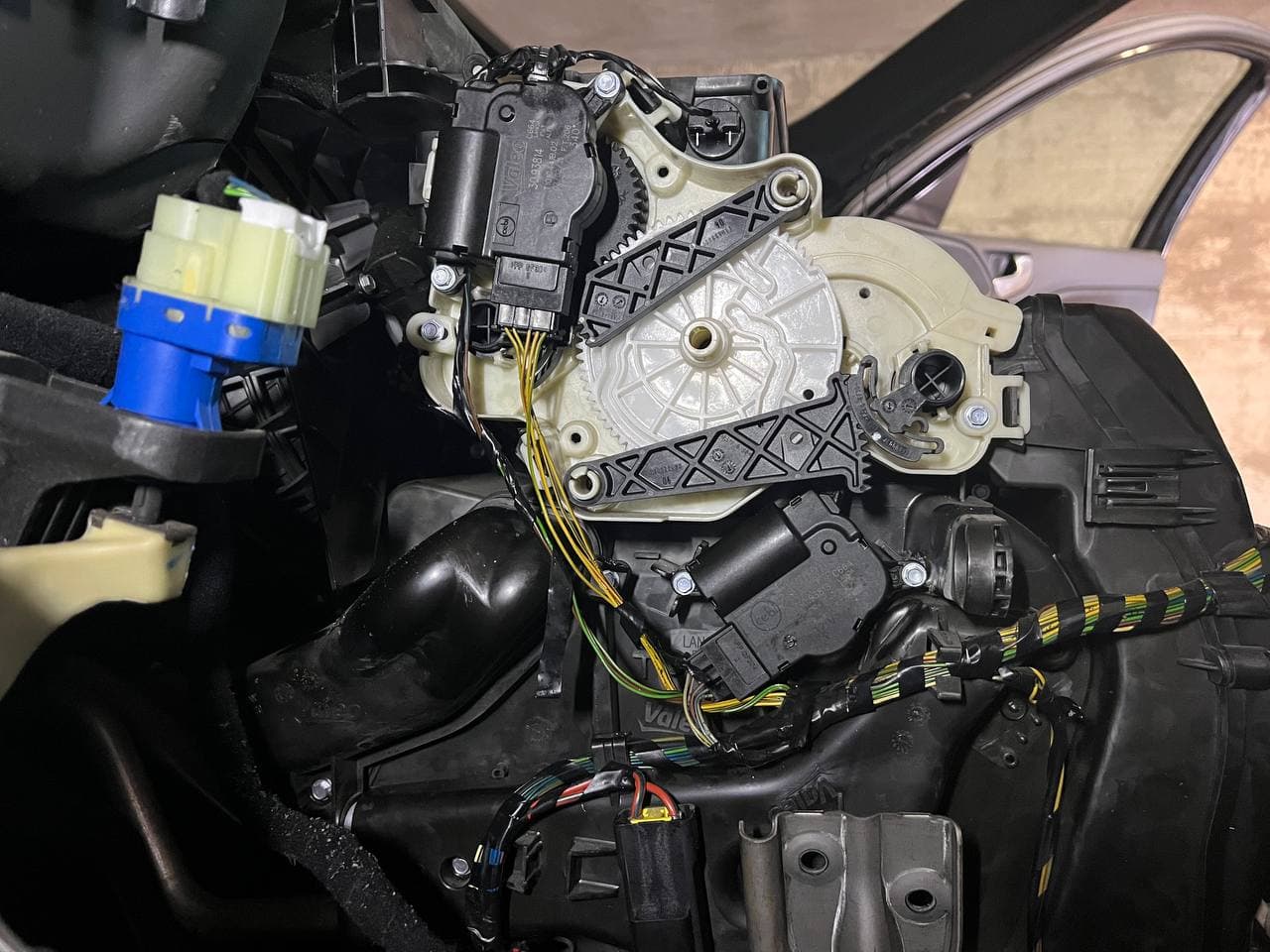

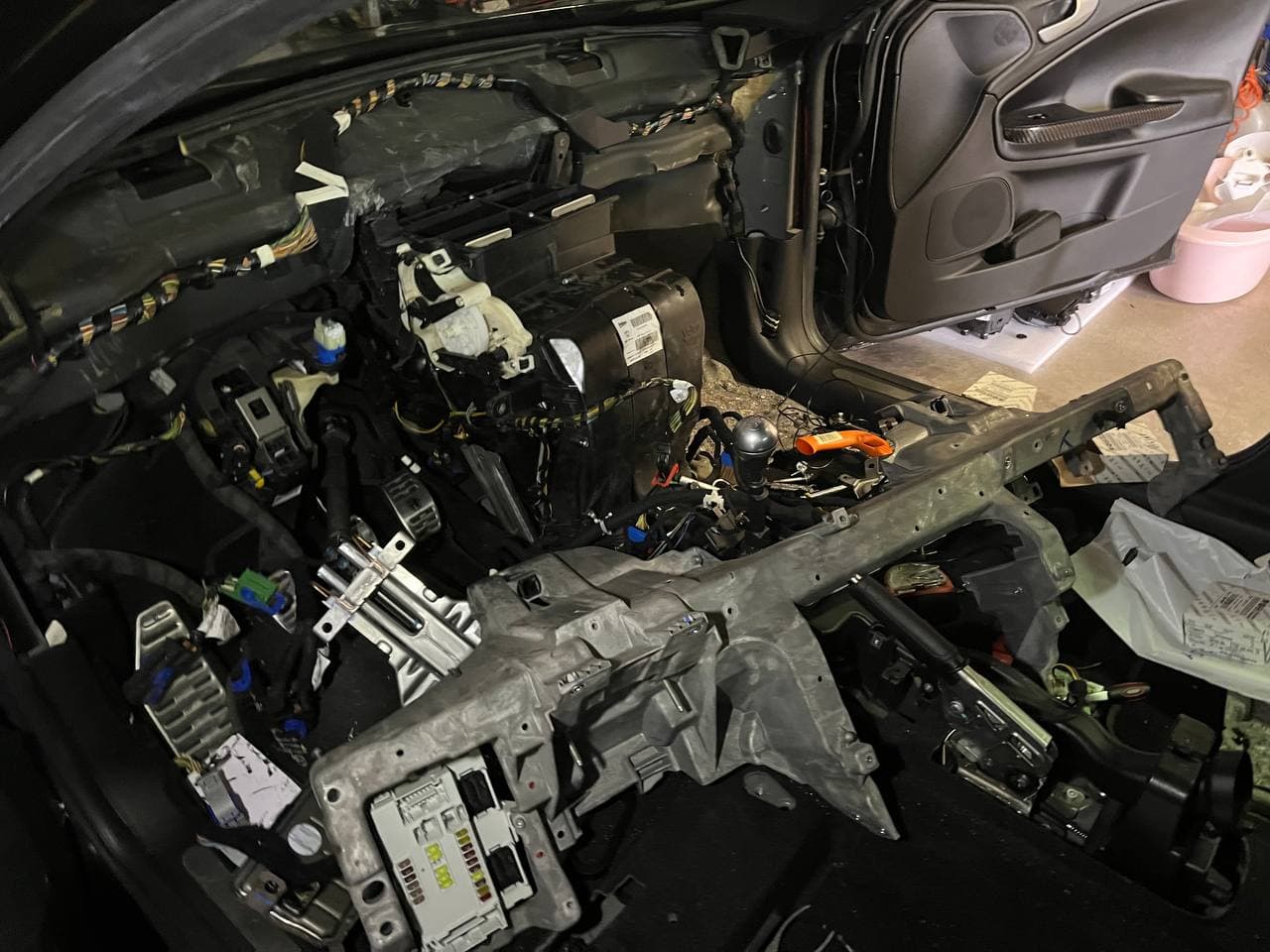

Dato che il climatizzatore ha smesso di funzionare completamente (prima il lato passeggero, poi anche quello conducente), mi sono preparato, in questi mesi, alla riparazione.
Ho seguito le varie discussioni qui sul forum, mi sono informato ovunque, ho ordinato i ricambi e mi sono messo all'opera, con tanta pazienza.
Ieri l'auto si presentava così:
Per accedere comodamente ai motorini di distribuzione e miscelazione del climatizzatore, hai due opzioni: smonti come ho fatto io tagli il telaio con flessibile. Non amando modifiche irreversibili, ho deciso di smontare.
Dettaglio del lato conducente, in alto messo in piedi il motorino distribuzione, in basso inclinato il motorino miscelazione sinistro.
Ho cambiato per sicurezza TUTTI i motorini, anche se da diagnosi gli errori provenivano solo dei due miscelazione (SX e DX). Accendo il clima, niente. Ancora aria a temperatura ambiente (= gelata).
Ho guardato dentro le bocchette e ho notato che una delle palette inferiori sembrava bloccata, forse da una guarnizione che si è spostata ed è andata a impastare su tutto. Ho tentato di muoverla con un gancio, ci sono anche riuscito, ma la paletta non ha ripreso vita.
Ho deciso quindi di abbandonare il lavoro e rimontare, deluso da questo schifo di climatizzatore. Temo che l'unica sarebbe cambiare tutta la stufa, ma usate stanno sui 300€ e non ho voglia di spenderli. Mi tengo tutto così. Chissà, magari in futuro,..,. ma al momento devo smaltire lo sbattimento che mi sono fatto.

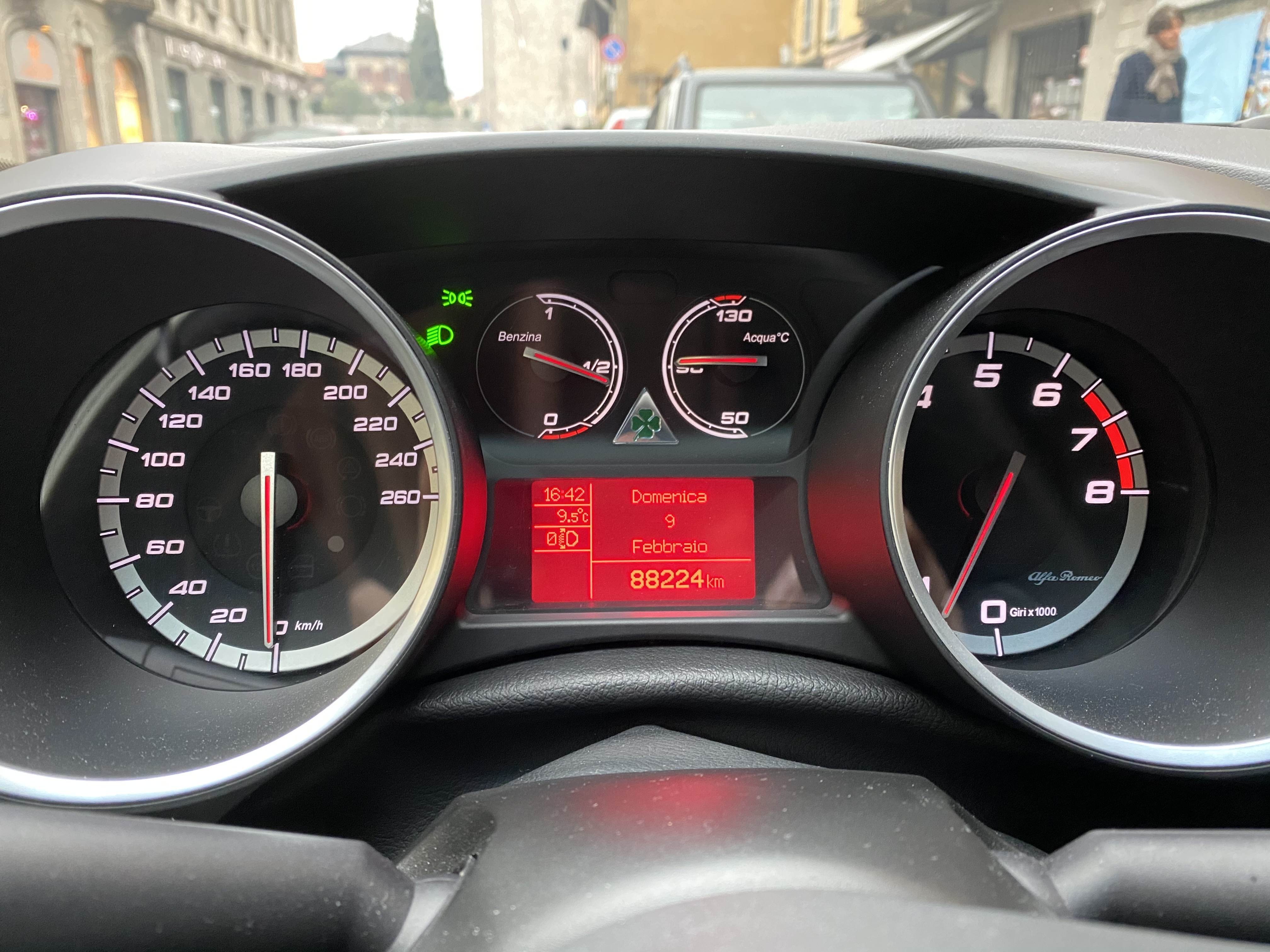

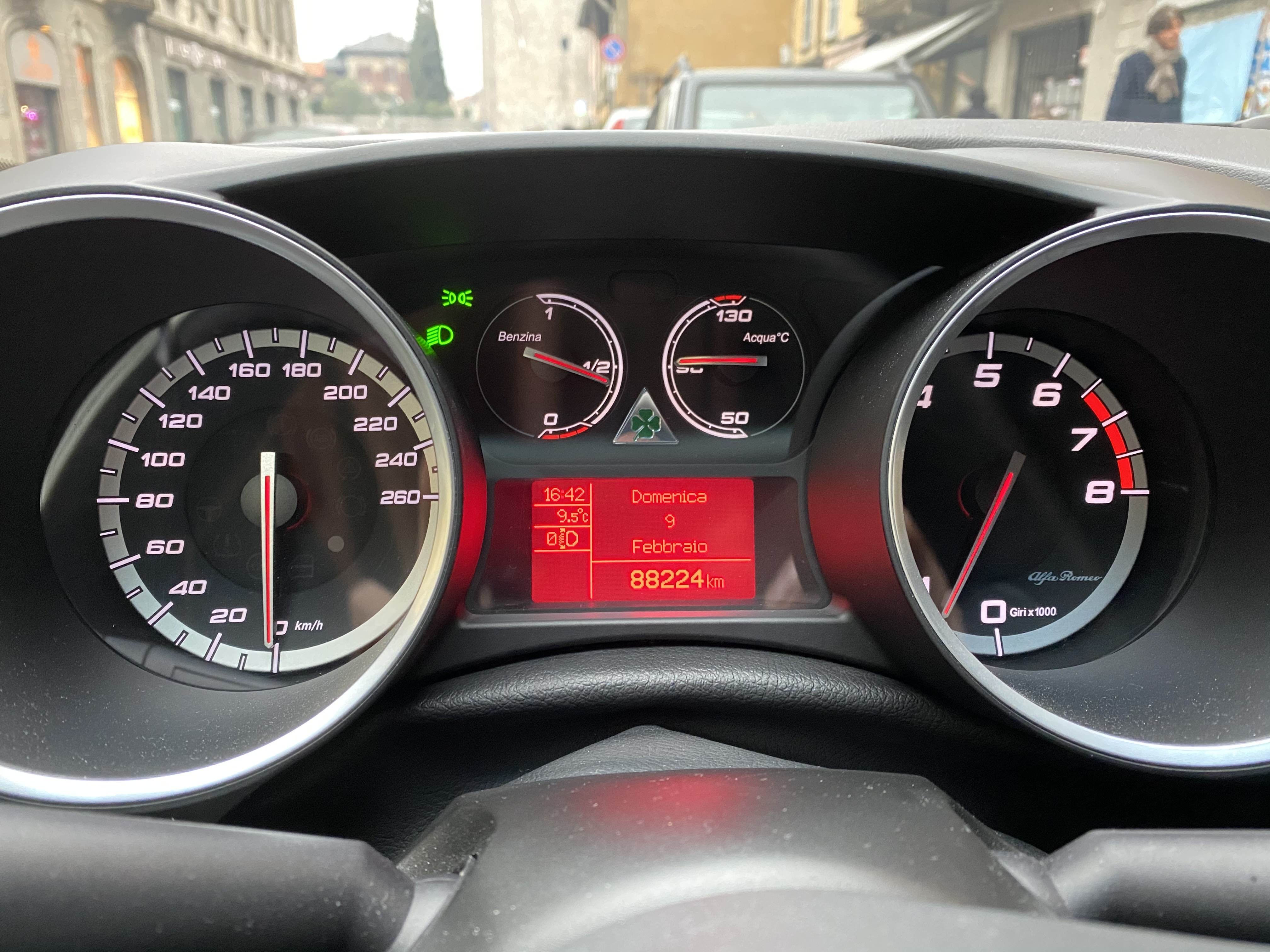

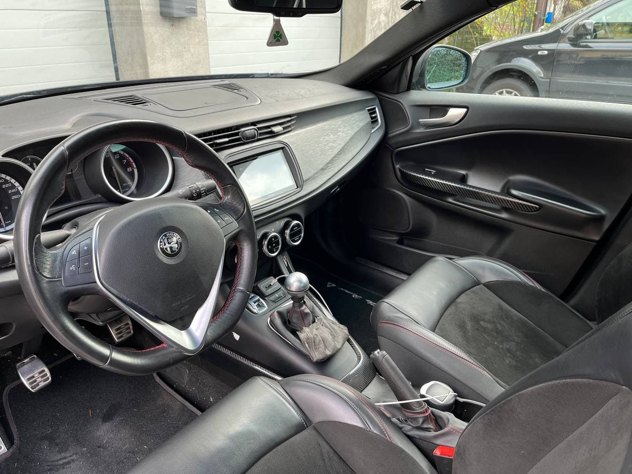

Comunque, ne ho approfittato e oltre al clima ho programmato ed eseguito l'upgrade cruscotto da MY2010 a MY2016, ecco il risultato:

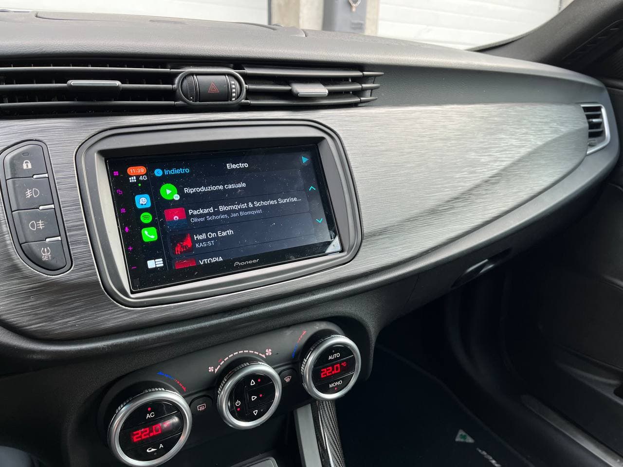

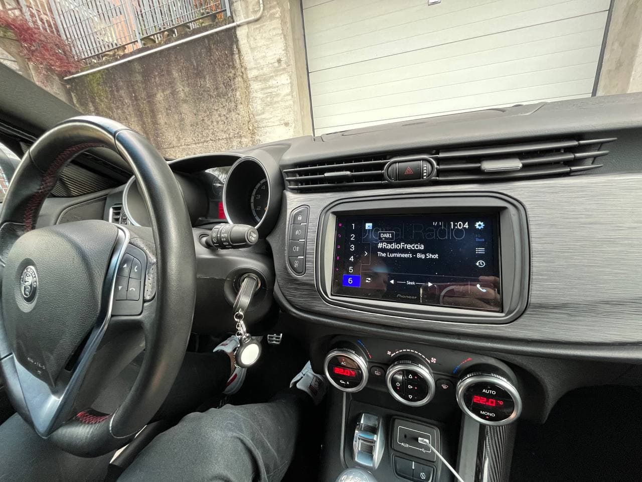

Ho montato una Pionerr SPH-DA250DAB con interfaccia recupero comandi al volante. Dopo qualche grattacapo, causato per lo più da errori di riconnessione cavi (qualcosa che non era inserito bene penso) ho fatto funzionare tutto.

Devo dire che nonostante la delusione del clima, sono molto contento dell'upgrade e finalmente ho una radio come si deve (avevo un radionav prima).
Se a qualcuno interessano delucidazioni riguardo i lavori, o radio/interfaccia, fatemi sapere.

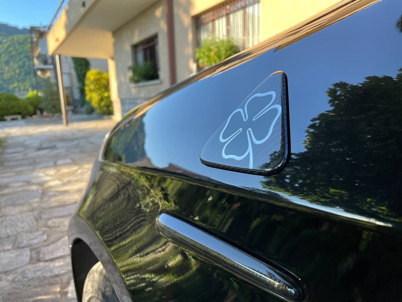

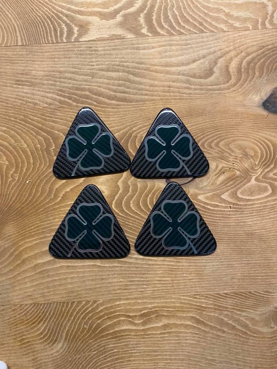

ps: non l'avevo mai postato ma ho anche sostituito lo stemma con uno in carbonio:
