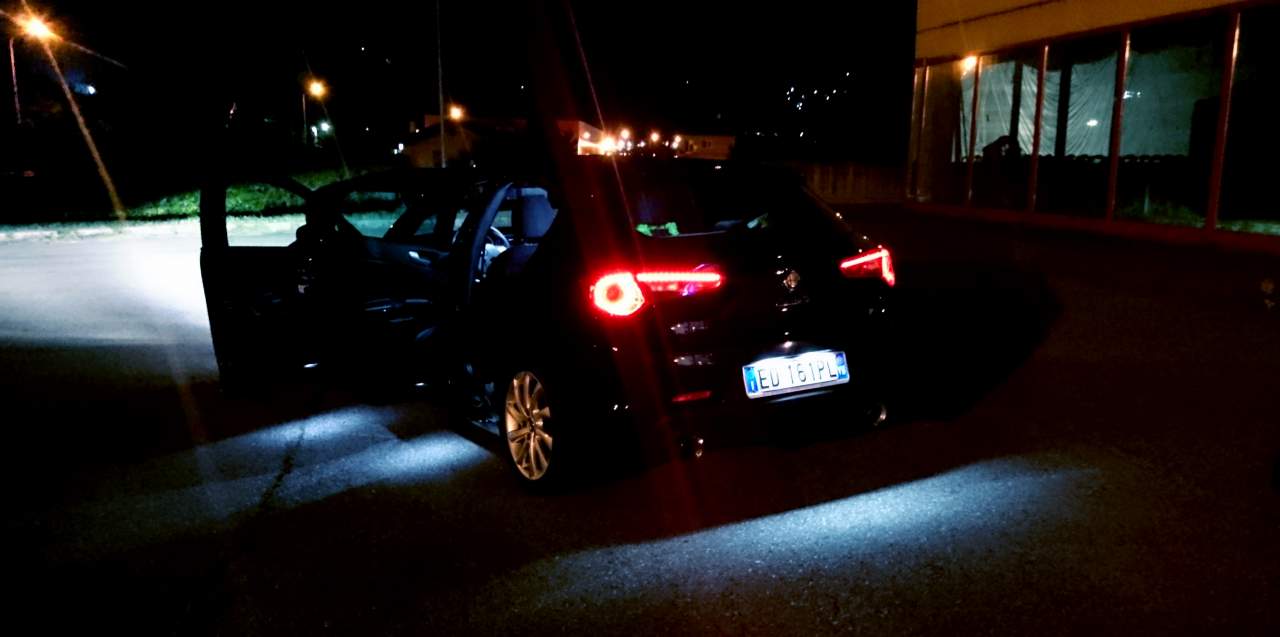

Full led by night
Ho messo le nuove "targa" di xenonvision, che dire... top come luminosità e accuratezza del prodotto!
Rimesso le resistenze sui led e fissati nel portaluce targa.

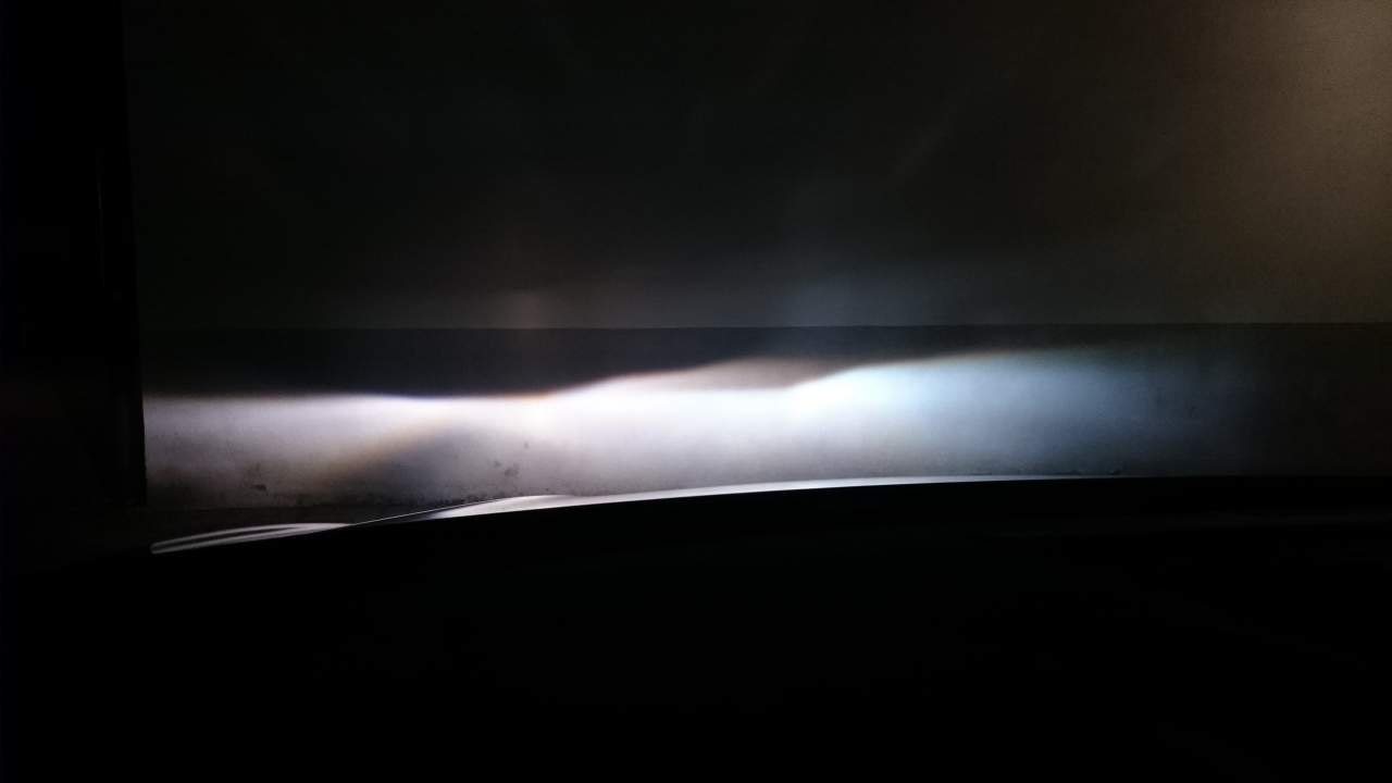

... poi brutta notizia:
Luce xeno di sinistra bruciata, per fortuna che avevo una lampada di un vecchio kit e l ho sostituita, ma qualcosa non torna.
Doveva essere 5000k ma risulta molto più gialla rispetto alla sinistra, ma soprattutto non ho mai avuto problemi di coni d'ombra e guardate un po'... questa lampada li fa eccome se fa il cono... uffaaaa
A voi il giudizio
Domani ordino due nuove lampadine xenonlamp almeno sono identiche...

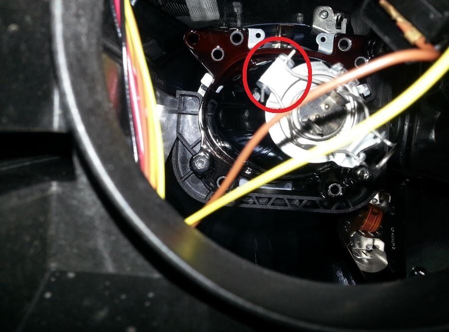

Re: Alfa Romeo Giulietta - 2.0 JTDm2 140cv - Distinctive - Nero Pastello - 2011
Filamento in alto sinistra in basso a destra giusto?

sono eccessivamente luminose in foto.... la foto non rende proprio bene la luce
e per gli xeno
può essere in basso a sinistra? Non mi ricordo... so solo che prima non illuminava cosi.... bboh
sinceramente non ricordo... mi pare in basso a destra chiudo la molletta e lampada come nella foto...
ma ripeto non mi ricordo, dovrei guardare.
Più che altro questa lampada, altre ad essere montata credo storta, non ha la stessa luminosità, ragazzi è molto vecchia, quasi 6 anni di vita, la tenevo proprio di scorta.
Pabbo intendevo la differenza sul filamento esterno lampada destra e sinistra per il cono d ombra.a sinistra hai il filamento in alto perchè non sono della xenonlamp mentre destra hai potuto installarla con il filamento in basso
scusami ho frainteso ahaha, ultimi giorni di lavoro pre-ferie e sto impazzendo ahahah
comunque sono originali xenonlamp ;-) e se non ricordo male sono come dici tu.
