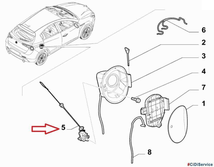

Sistemato lunedi lo sportello carburante che aveva l'attuatore non funzionante. Ho preso il ricambio nuovo a 35€ ed ero certo ci avrei messo pochi minuti in quanto c'era da togliere il vecchio e collegare lo spinotto del nuovo.. peccato che Alfa questo spinotto l'ha inserito in un buco che piu buco non si può, per capirci nella fiancata tra il faro posteriore e lo sportello carburante li nel mezzo c'e lo spinotto, fissato alla carrozzeria interna e per arrivarci c'è una paratia dal lato sportello ed una dal lato fanale post che hanno solo un foro di circa 3cm libero e sono a 20cm circa di distanza dallo spinotto.. missione impossibile!
Quindi ho lasciato lo spinotto dov'era, ho smontato l'attuatore (a bestemmie perchè ha un milione di clips che saltano solo a guardarle) e con mia immensa sorpresa il vecchio era funzionante ma solo inchiodato o rimontato male dal disabile del concessionario che mi ha venduto l'auto e che aveva detto ''TUTT'APPOSHT'!''
Quindi ho messo un chilo o due di grasso, ho sostituito tutti i movimenti in plastica con le parti nuove ma lasciando il motorino vecchio, ho rimontato e verificato.. et voilà! tutto perfetto ora, quando chiudo l'auto si blocca e sorpresa sorpresa, quando apro l'auto adesso finalmente si sblocca!
Il maledetto è il numero 5

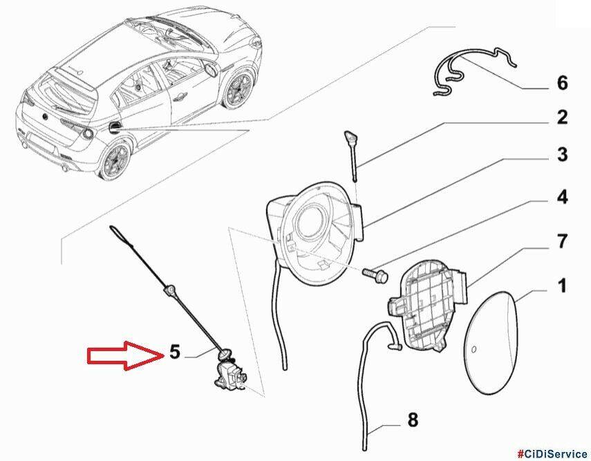

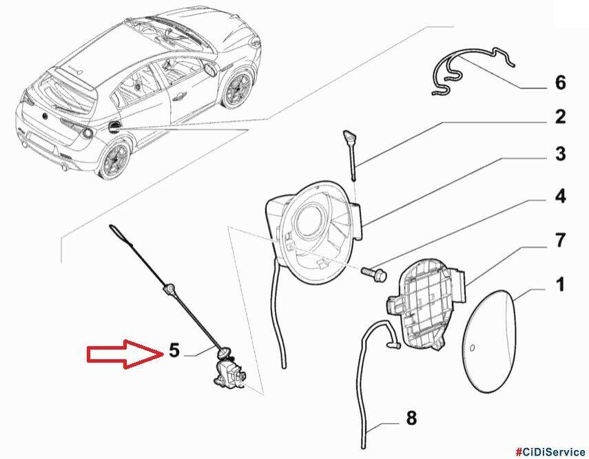

Visualizza allegato 233020
Ciao, ma anche tu hai difficoltà quando chiudi lo sportellino? la testa di quel numero 5 è diabolica...
