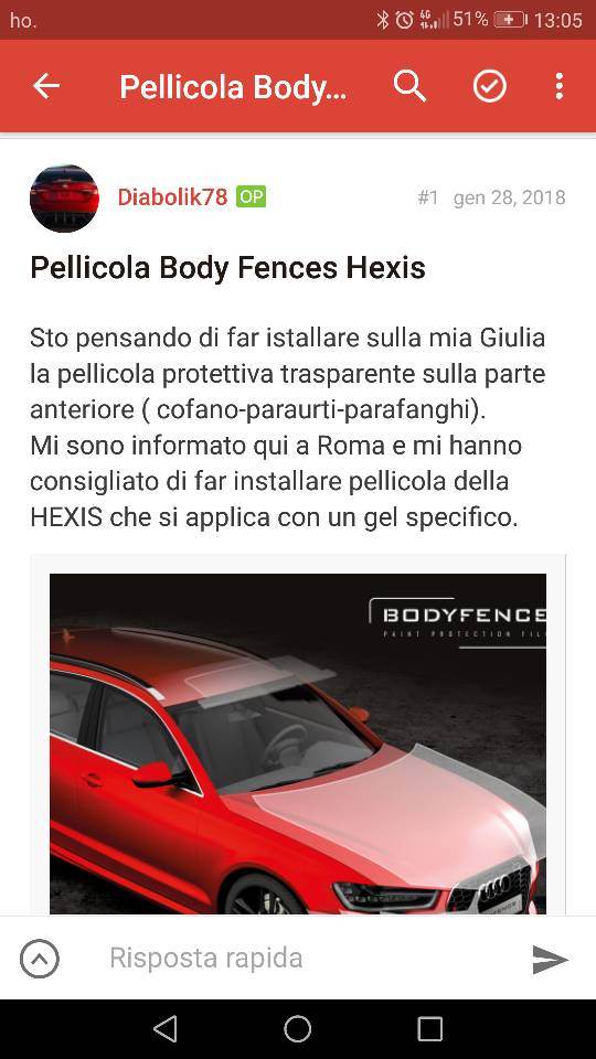

Prova sentire Diabolik 78 che si era informato, non e una vernice ma una pellicola trasparente, sul nero dovrebbe evitare tutti i punti bianchi che si creano quando prendi dei sassolini.
Poi bisogna valutare se quelle stupende sfumature cambiano perché non vorrei che sotto il sole si vedano due cose diverse
Poi bisogna valutare se quelle stupende sfumature cambiano perché non vorrei che sotto il sole si vedano due cose diverseVisualizza allegato 171952

Allora, quello che hanno riportato gli altri è un PPF (Paint Protection Film), ovvero una vera e propria pellicola trasparente che viene applicata sull'auto e fornisce una certa protezione da pietrate (i classici puntini bianchi) e lievi graffi/contatti. Sono però disponibili solitamente per automobili di categoria più elevata.
Quello di cui parlo io è, come dici tu, un rivestimento che si applica sulla carrozzeria e formando un legame con il trasparente, crea uno strato che si “sacrifica“ proteggendo la vernice dalle aggressioni degli elementi esterni (raggi uv, resine, pioggia, escrementi, altri elementi chimici). Oltre a ciò, ha delle proprietà altamente idrofobiche, che quindi fanno scivolare via acqua e sporco. Dona anche un gloss profondo che esalterà anzi le sfumature del colore [emoji2] [emoji6].
Ormai va fortissimo nella comunità automobilistica. Dato che il prodotto sigilla il trasparente nello stato in cui si trova, di solito si applica dopo aver decontaminato e lucidato l'auto da qualsiasi eventuale micrograffio o imperfezione. Così manterrai quelle condizioni nuove col passare del tempo!
La durata dipende dal prodotto e da quanti strati metti, ma si parla anche di diversi anni.
