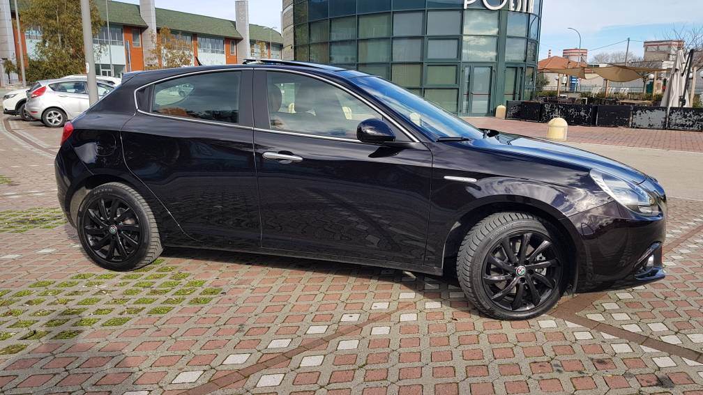

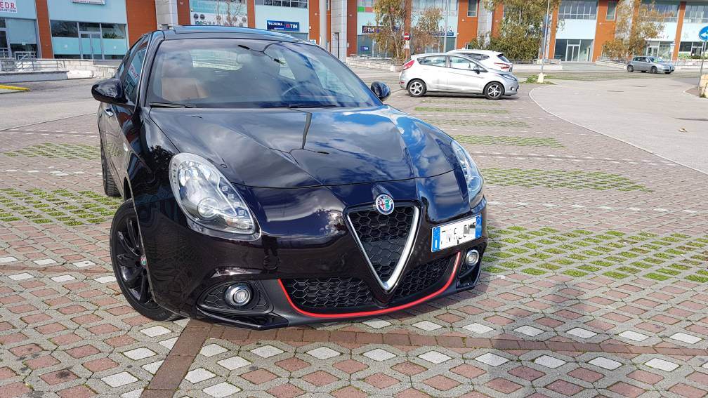

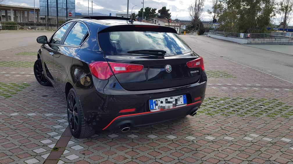

Cerchi riverniciati color Nero Etna, in tinta con la carrozzeria, aggiunta striscia rossa dam anteriore e posteriore, sostituita antenna originale con una della Simoni Racing
Remap centralina +35 cv
