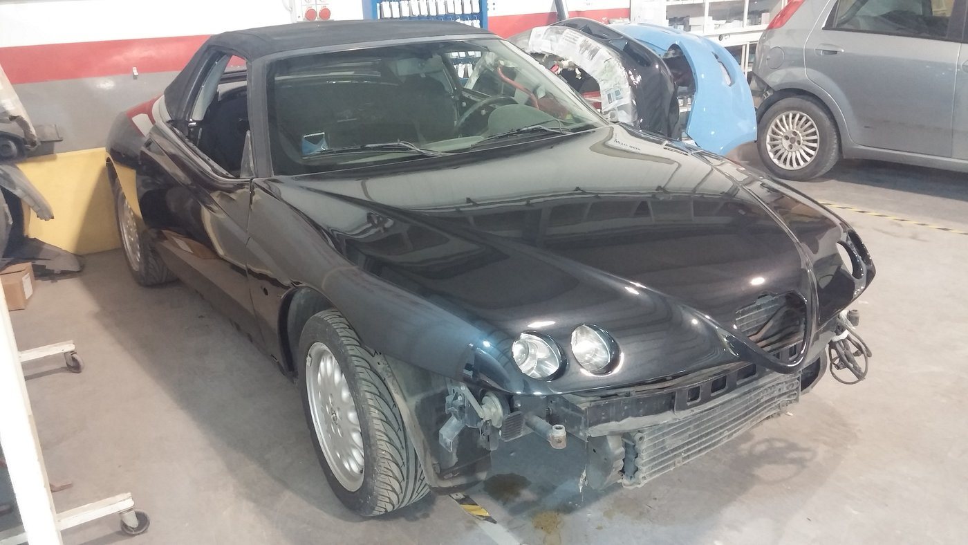

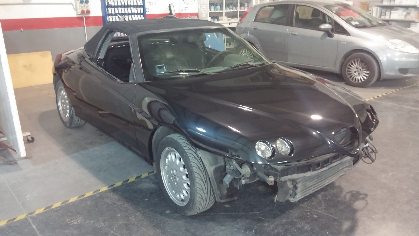

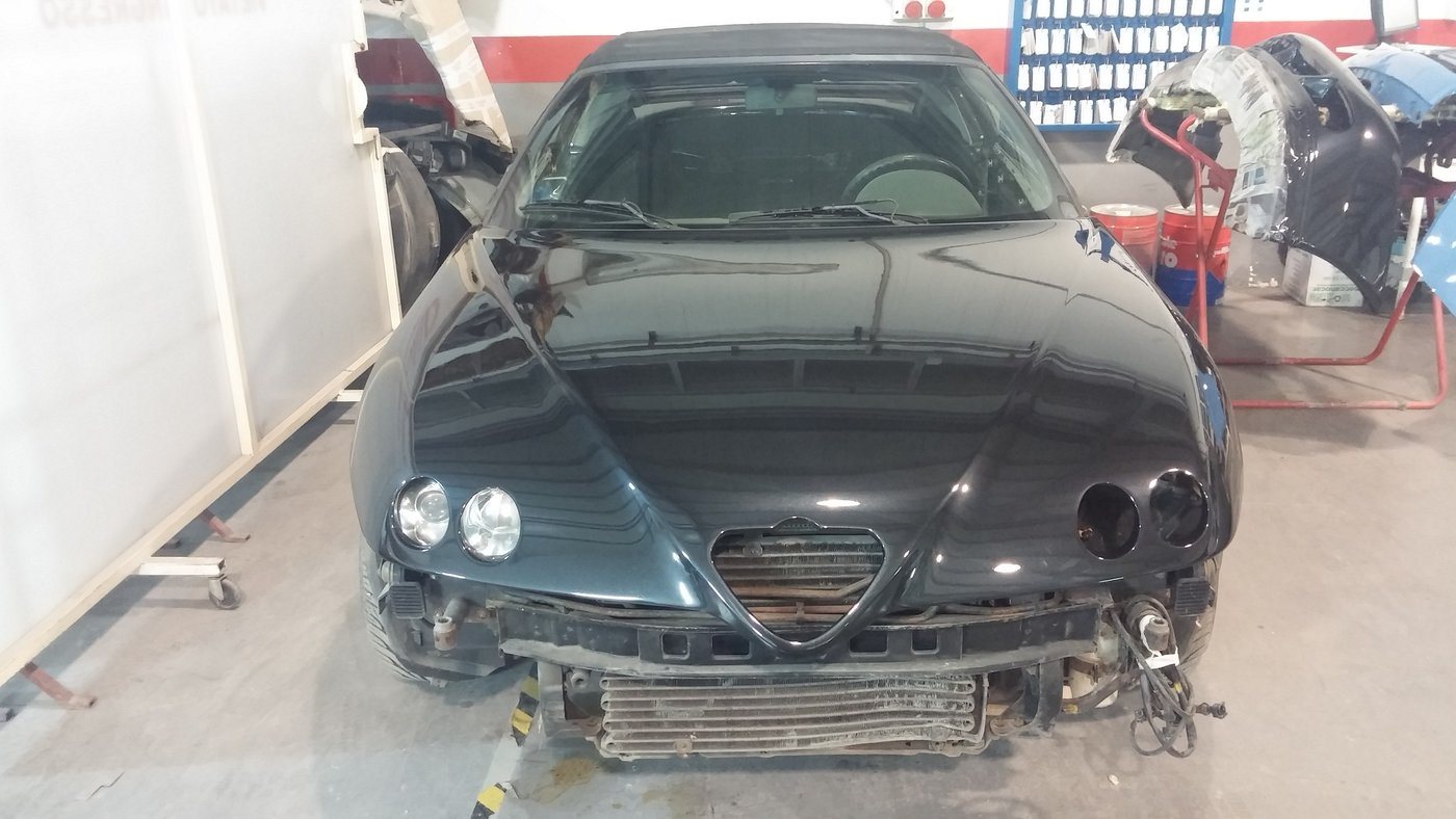

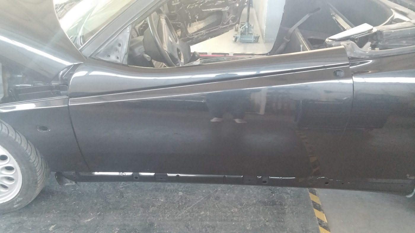

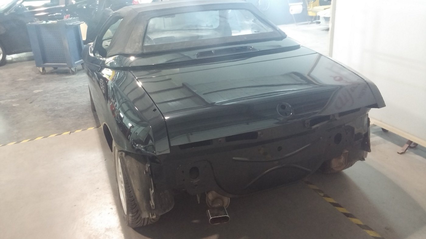

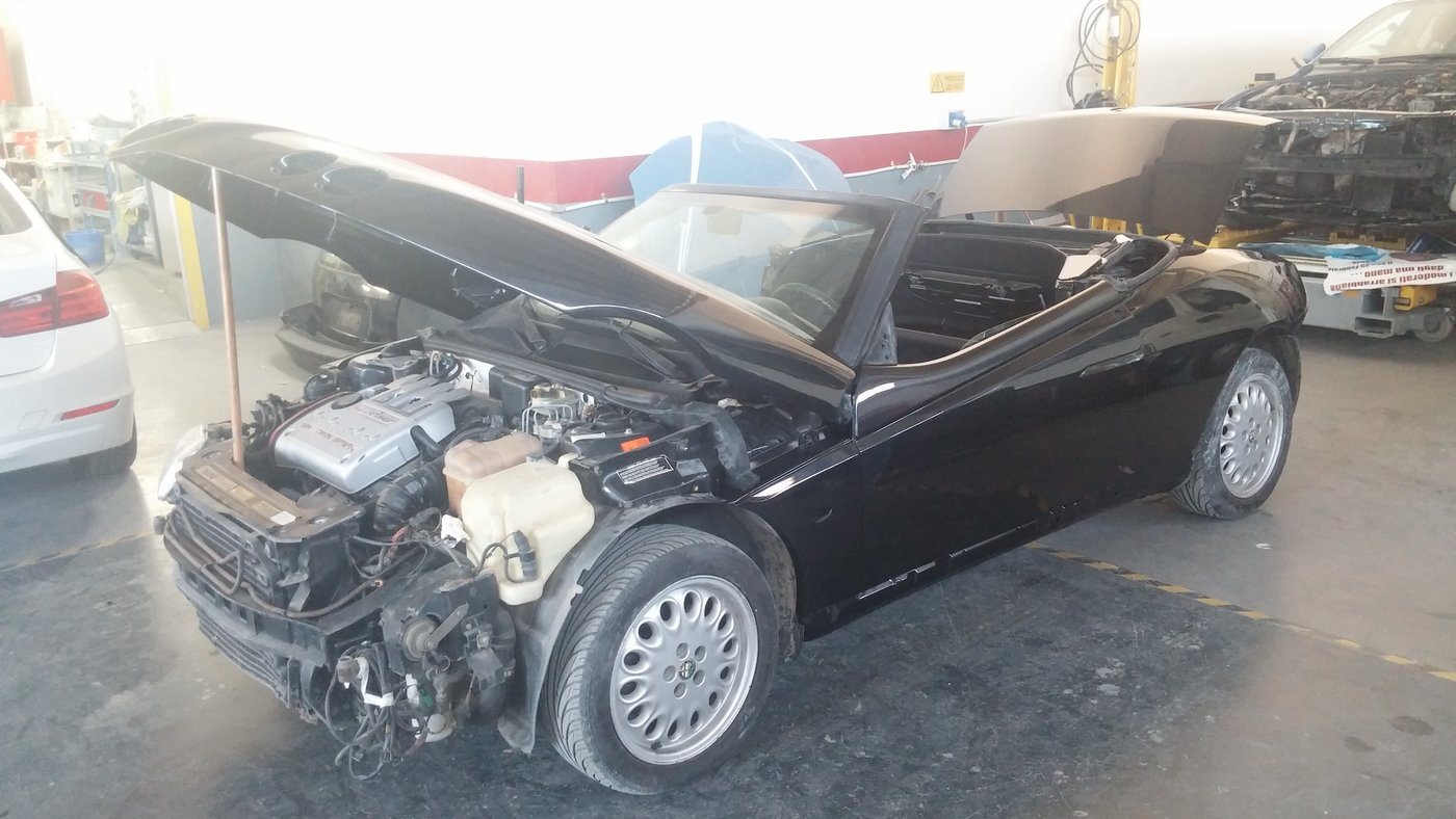

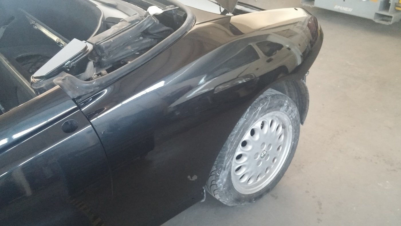

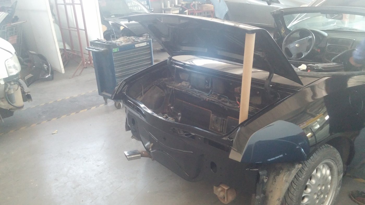

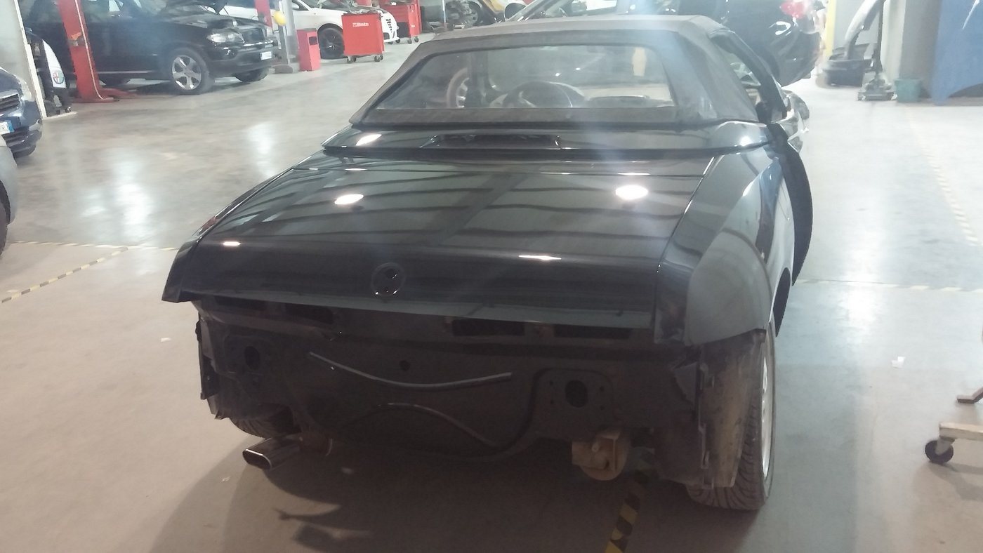

Riassemblaggio della vettura.

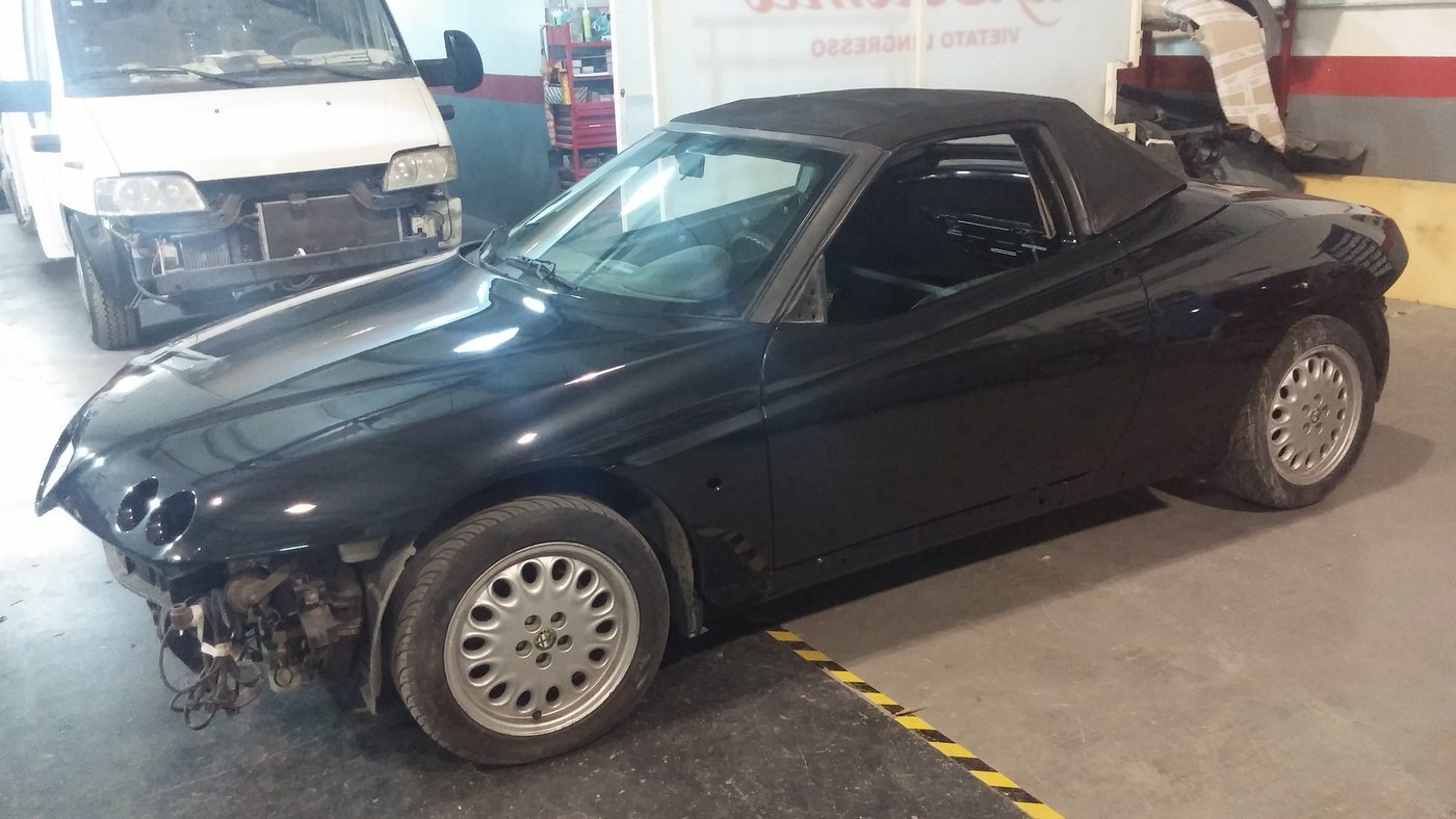

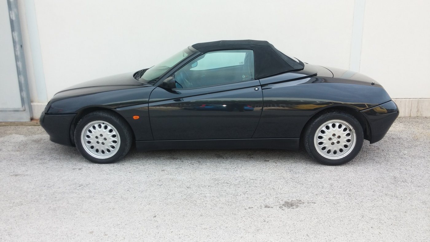

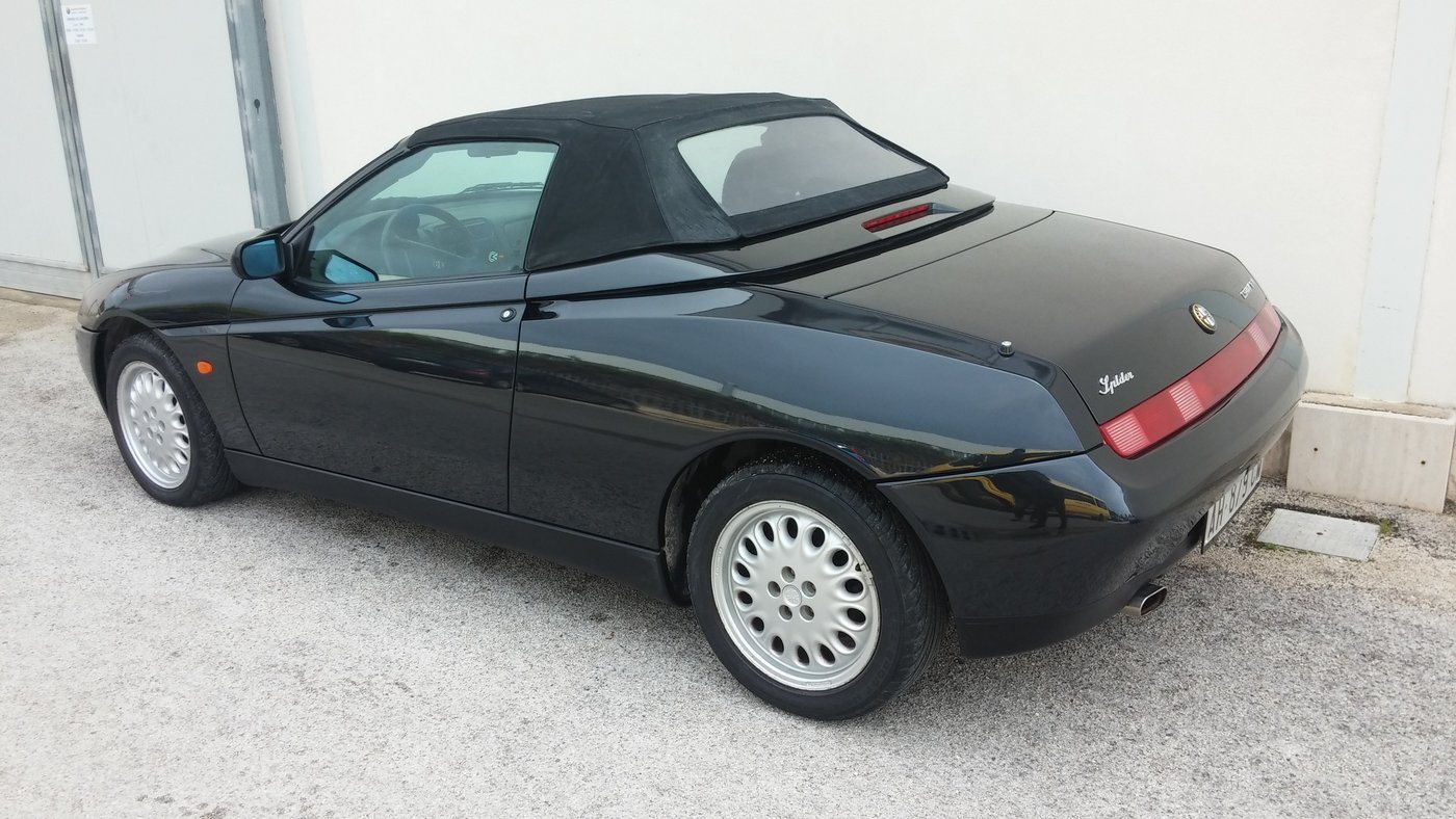

Dal 21 Dicembre 2015 al ritiro dell'auto sono passati quasi 3 mesi.
In questo periodo sono stati effettuati tutti i lavori di assemblaggio della vettura, compresa la sostituzione dei pezzi guasti\usurati.
Un resoconto dei lavori effettuati, in aggiunta ai già descritti ed illustrati lavori di carrozzeria:
- Sostituzione ammortizzatori posteriori
- Sostituzione di uno dei due fari di posizione (plastica rotta)
- Sostituzione faro anteriore sx (guarnizione andata, si era ingiallito all'interno e si notava molto la differenza dall'altro)
- Sostituzione fregi Alfa Romeo anteriore e posteriore
- Applicazione adesivo T. Spark posteriore (era stato rimosso precedentemente)
- Sostituzione guarnizioni battenti di entrambi gli sportelli
- Sostituzione antenna elettrica con compatibile
- Sostituzione coprimozzi ruote (i vecchi erano ormai ingialliti)
- Sostituzione pistoni a gas cofano motore e cofano portabagagli
Aggiungo, a questi, anche alcuni lavori fatti precedentemente in autonomia:
- Sostituzione lunotto in plastica capote (fatto realizzare da tappezziere sulla traccia dell'originale)
- Sostituzione bocchetta di areazione lato guida
- Sostituzione cavo serratura lato dx

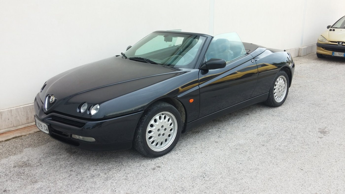

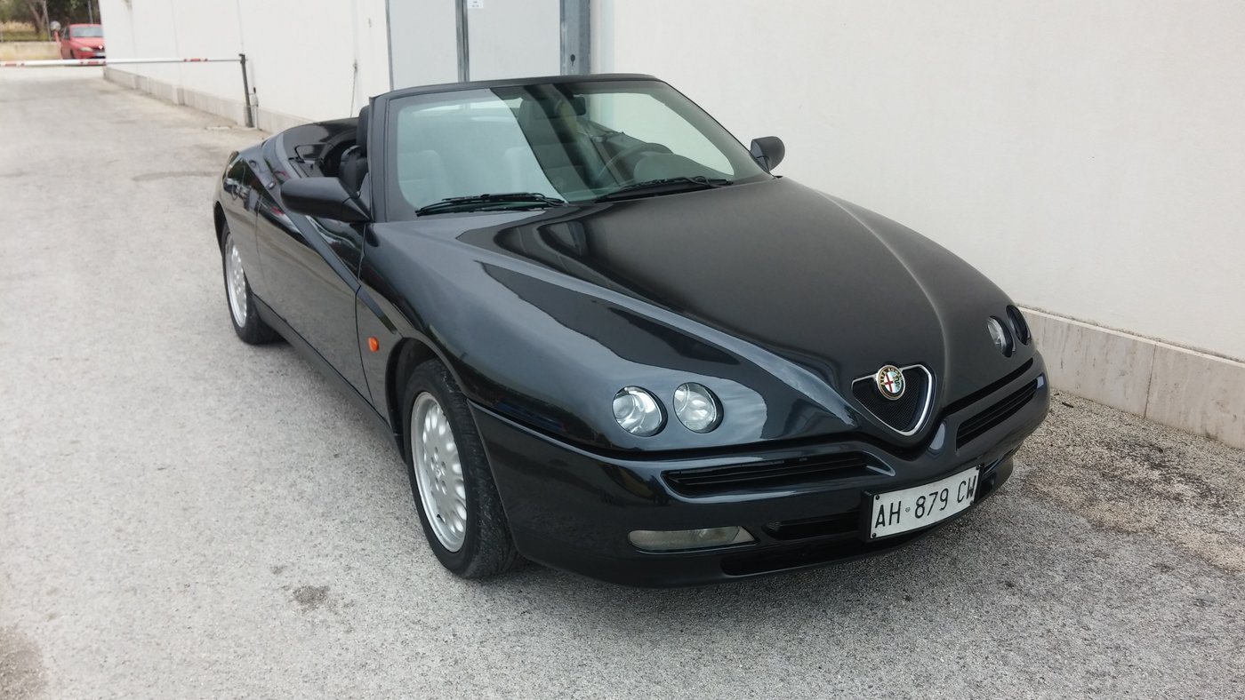

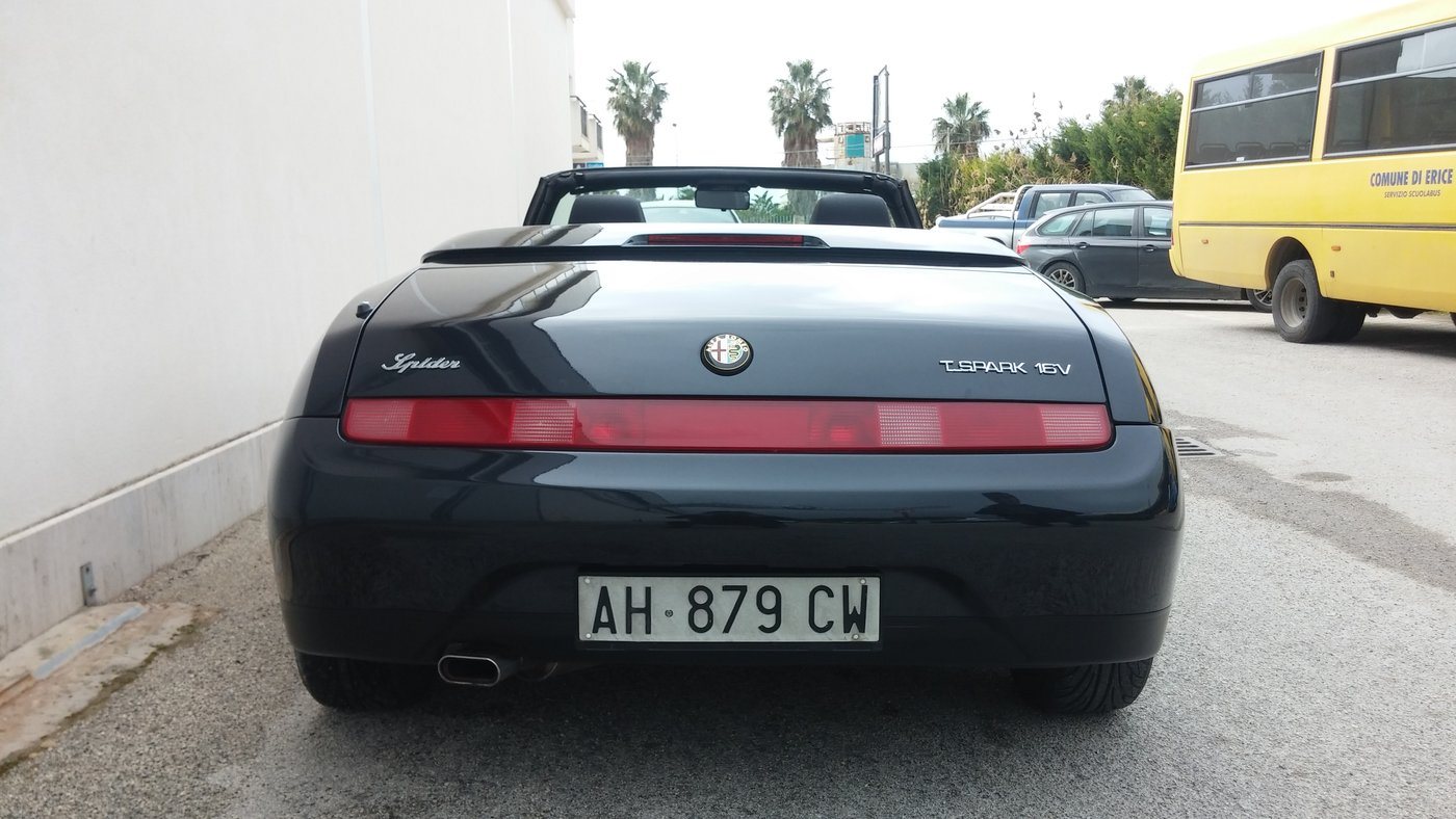

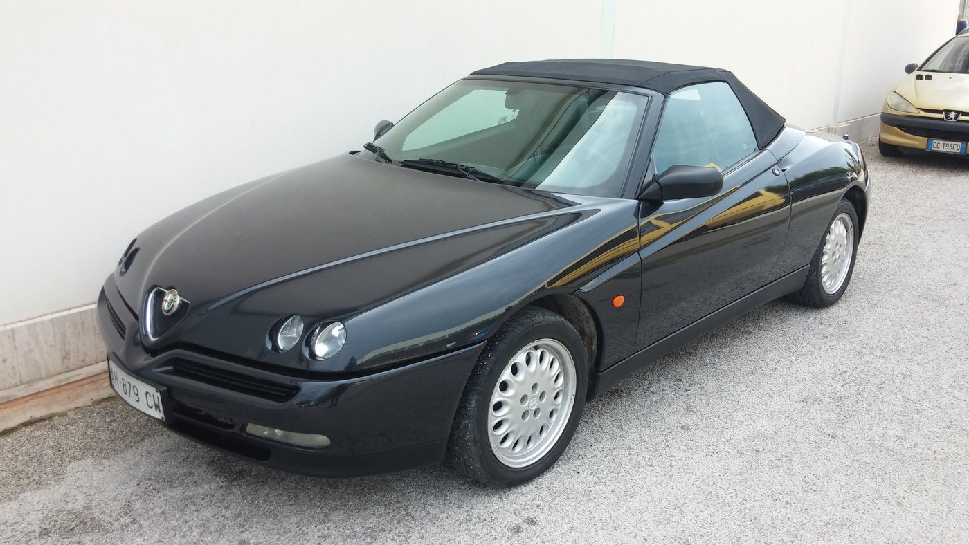

Ecco le foto della vettura al momento del ritiro, in data 13/02/2016.

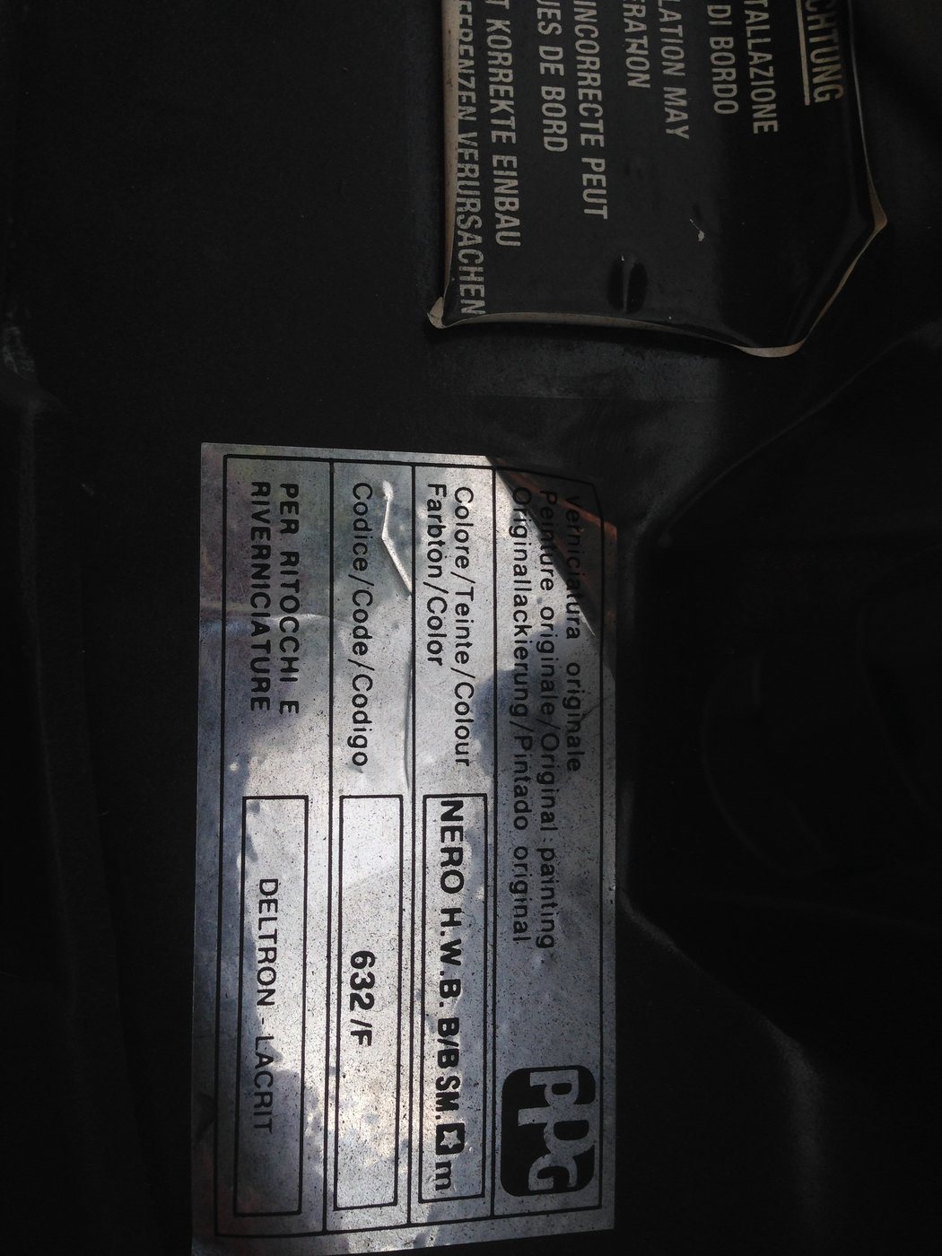

Boh? Se trovo la targhetta te lo dico. Me lo chiedevo anche io.

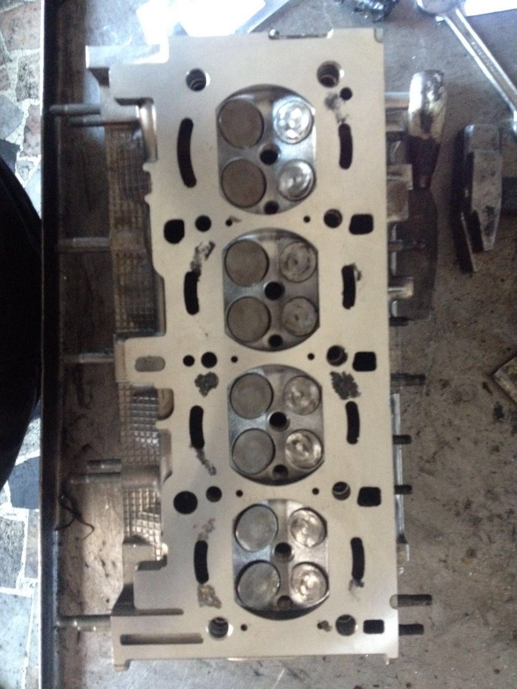

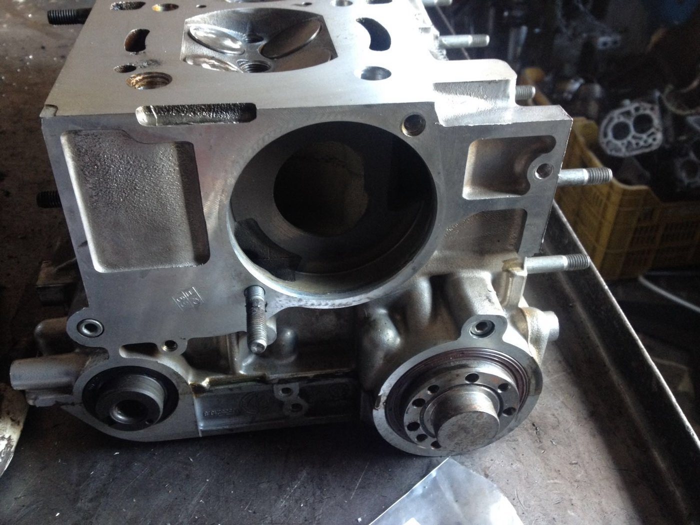

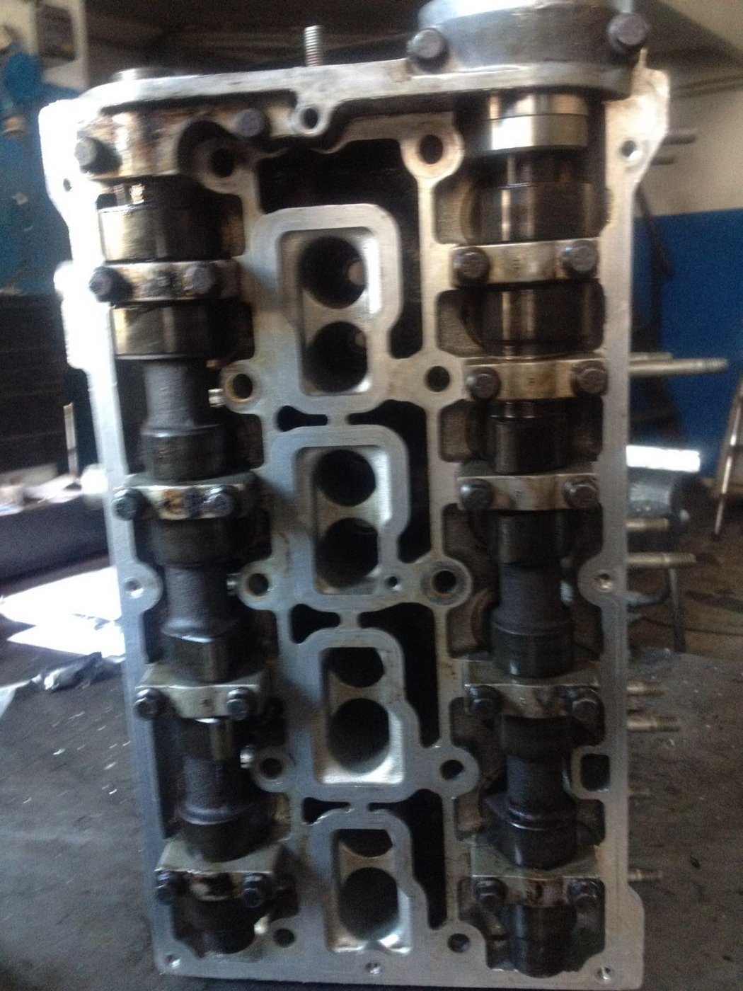

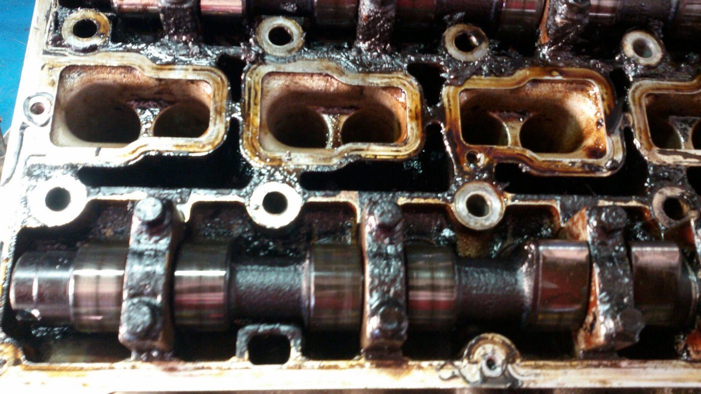

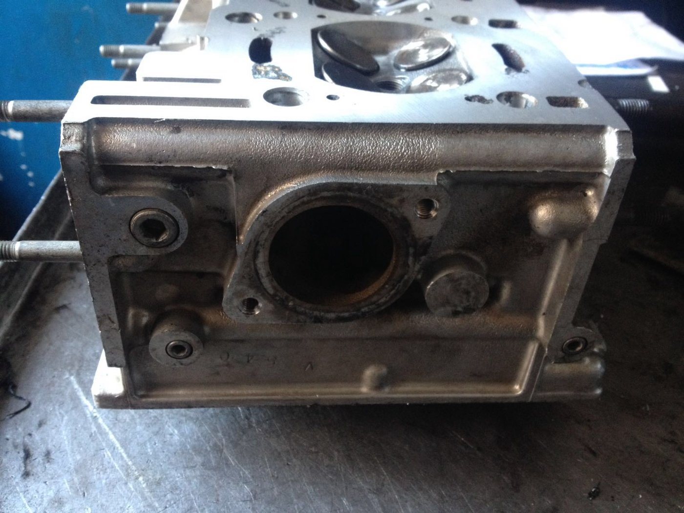

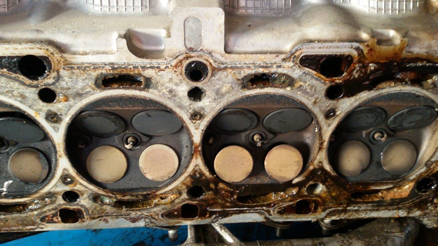

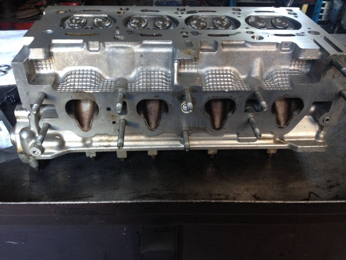

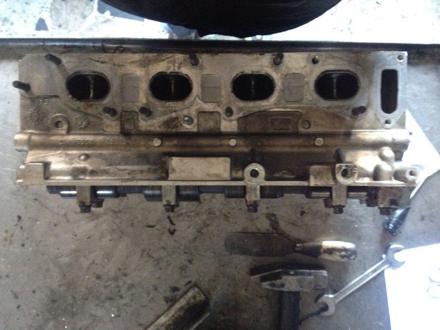

Prima problematica rilevata: testata danneggiata, guarnizione totalmente andata. Causa crepe, si potrebbe riparare con saldature varie ma, non potendomi assicurare l'ottima riuscita dell'intervento, opto per l'acquisto di una testata già rettificata.
Gli alberi a camme inviati con la testata non vanno bene per la mia vettura, quindi riutilizzo i miei che, comunque, sono in buonissime condizioni.
Ecco le foto della testata originale e di quella rettificata.

Come detto, a Marzo 2016 ho acquistato la testata già rettificata. Non appena è stata consegnata, il mio meccanico ha provveduto a montarla utilizzando i miei alberi a camme, mettendo tutto in fase ed accertandosi del funzionamento.
Nell'intervento è stato sostituito l'intero kit serie smeriglio, ovviamente.

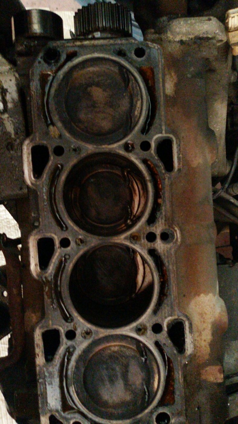

Faccio scaldare il motore ed inizio a tirare un po'. L'auto spinge, ma non come mi aspettassi. Tiro una, due, tre volte, fino a che non la sento salire di giri repentinamente, per poi spegnersi e non riaccendersi più. Fumo bianco dallo scarico, mi demoralizzo.
Risultato? Motore sbiellato, albero motore storto.
La spiegazione che mi viene data è che, essendo la testata guasta da tempo, l'auto non girava come avrebbe potuto e, quindi, non la si portava mai al limite per ovvi motivi. Effettuando tutti i lavori sopraelencati l'auto ha riottenuto vigore ma, essendo anche il monoblocco già abbastanza usurato, lo stesso non ha retto allo sforzo richiesto, guastandosi.
Ergo, si rende necessario lo smontaggio del motore. Una biella ed un pistone risultano danneggiati già alla semplice visione. In rettifica, poi, viene rilevato anche che l'albero motore è storto, dunque se ne rende necessaria la sostituzione.
Decido di procedere con la rettifica, non avendo altra scelta.
Viene sostituito il pistone danneggiato, vengono rettificati gli altri 3, viene sostituita la biella danneggiata e le bronzine. I cilindri non risultano particolarmente usurati, è sufficiente una lucidata. L'albero motore viene sostituito con un pezzo usato ma in ottime condizioni. Il lavoro viene eseguito in 2 settimane circa. Al termine, mi fiondo in rettifica a ritirare il motore, così da portare lo stesso in officina. Viene subito montato, compreso il nuovo kit di guarnizioni che, ovviamente, ho dovuto ricomprare. Vengono sostituiti anche i tappi del monoblocco.
