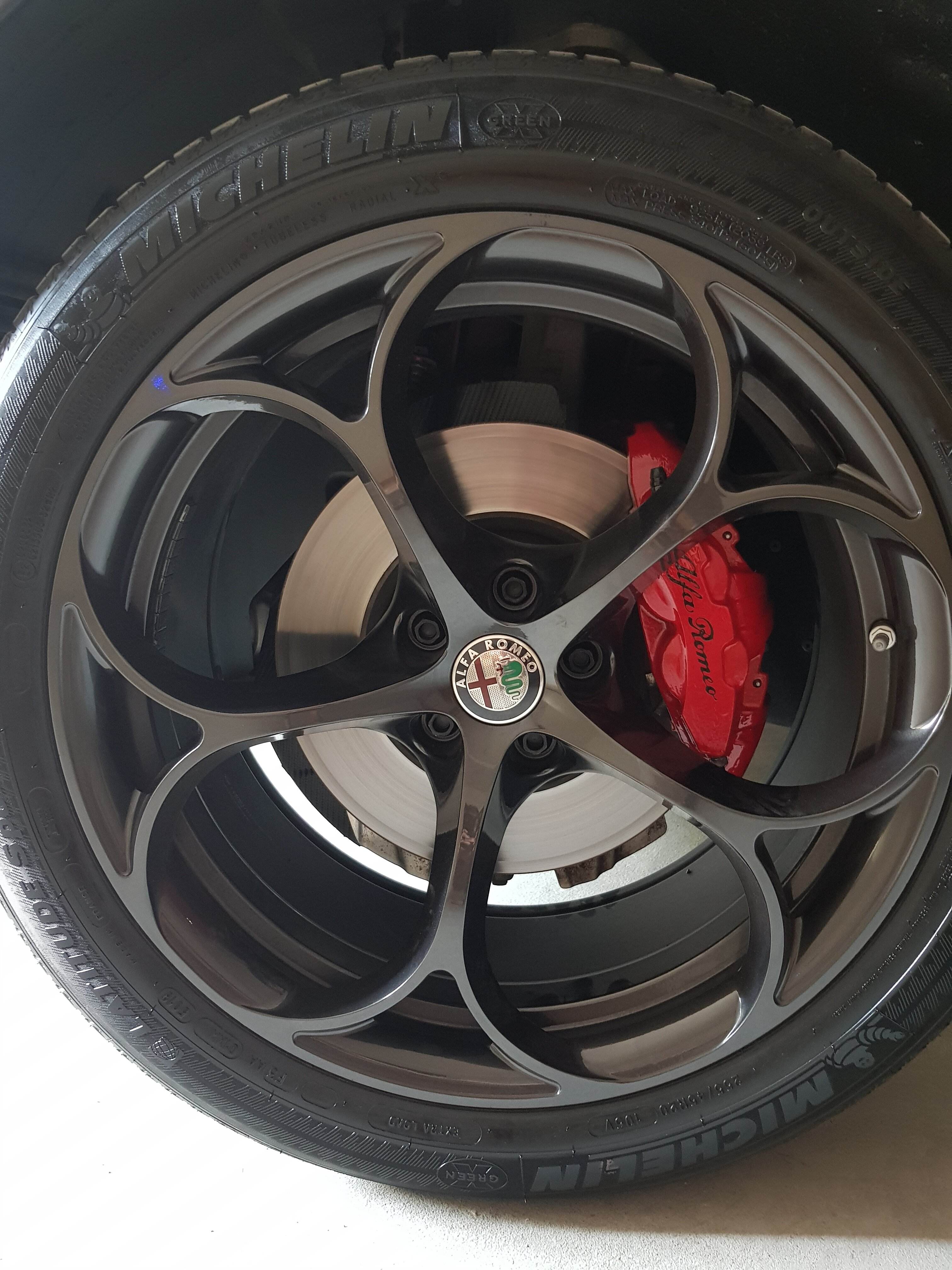

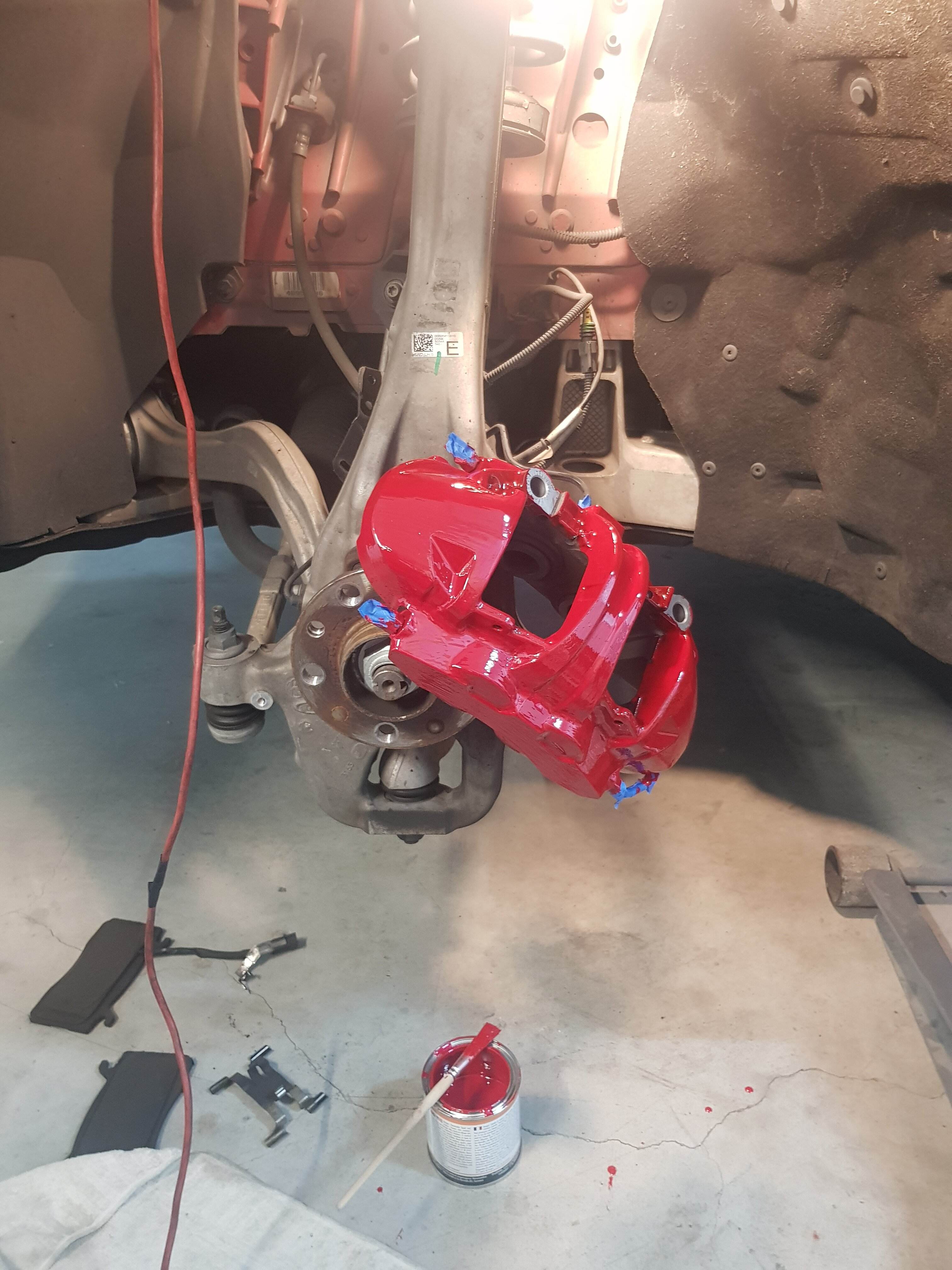

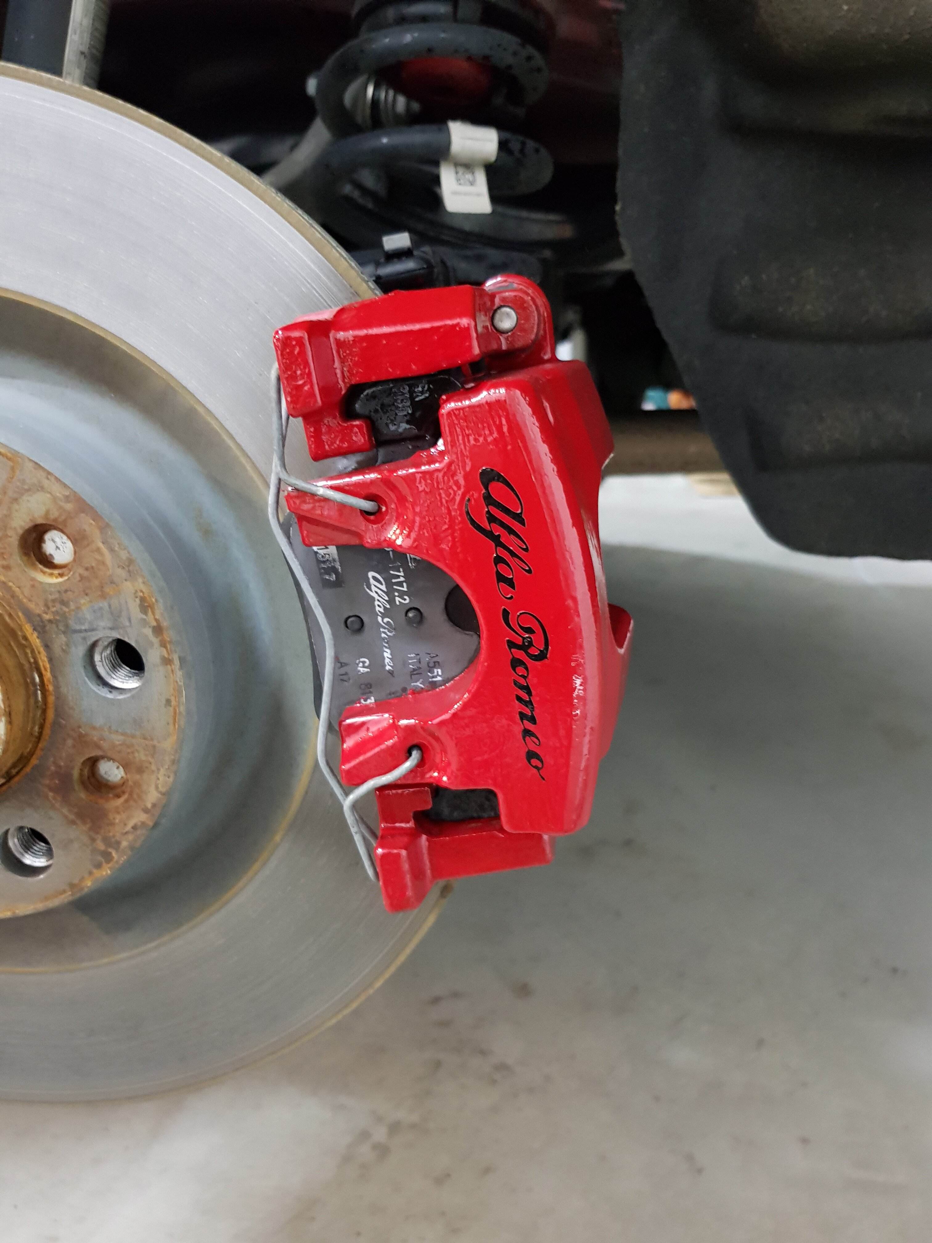

Verniciatura Pinze rosse con kit Foliatec bicomponente, adesivi neri Alfa Romeo.
    740.1 KB · Visualizzazioni: 556
    895.6 KB · Visualizzazioni: 829
    720.1 KB · Visualizzazioni: 538

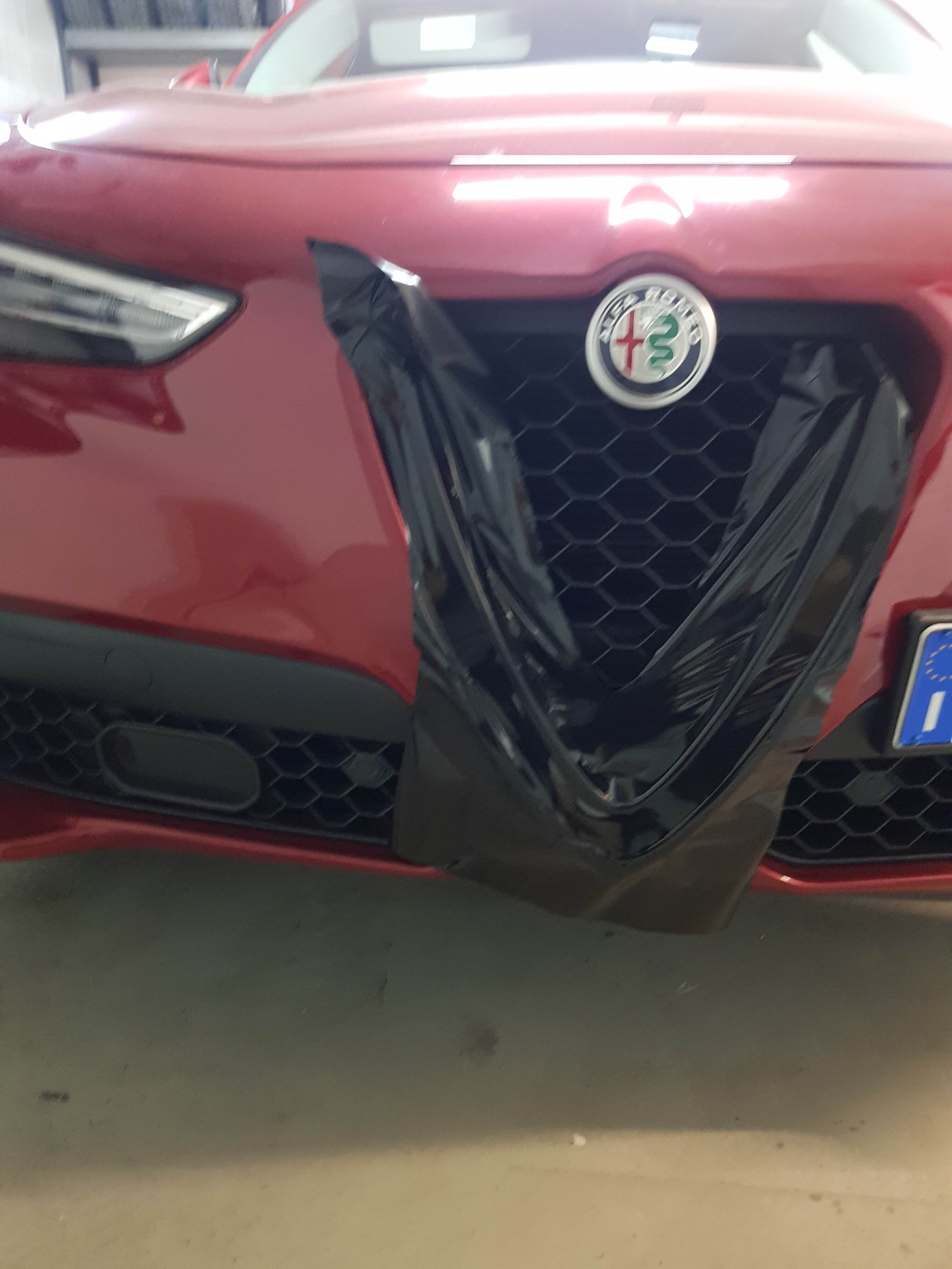

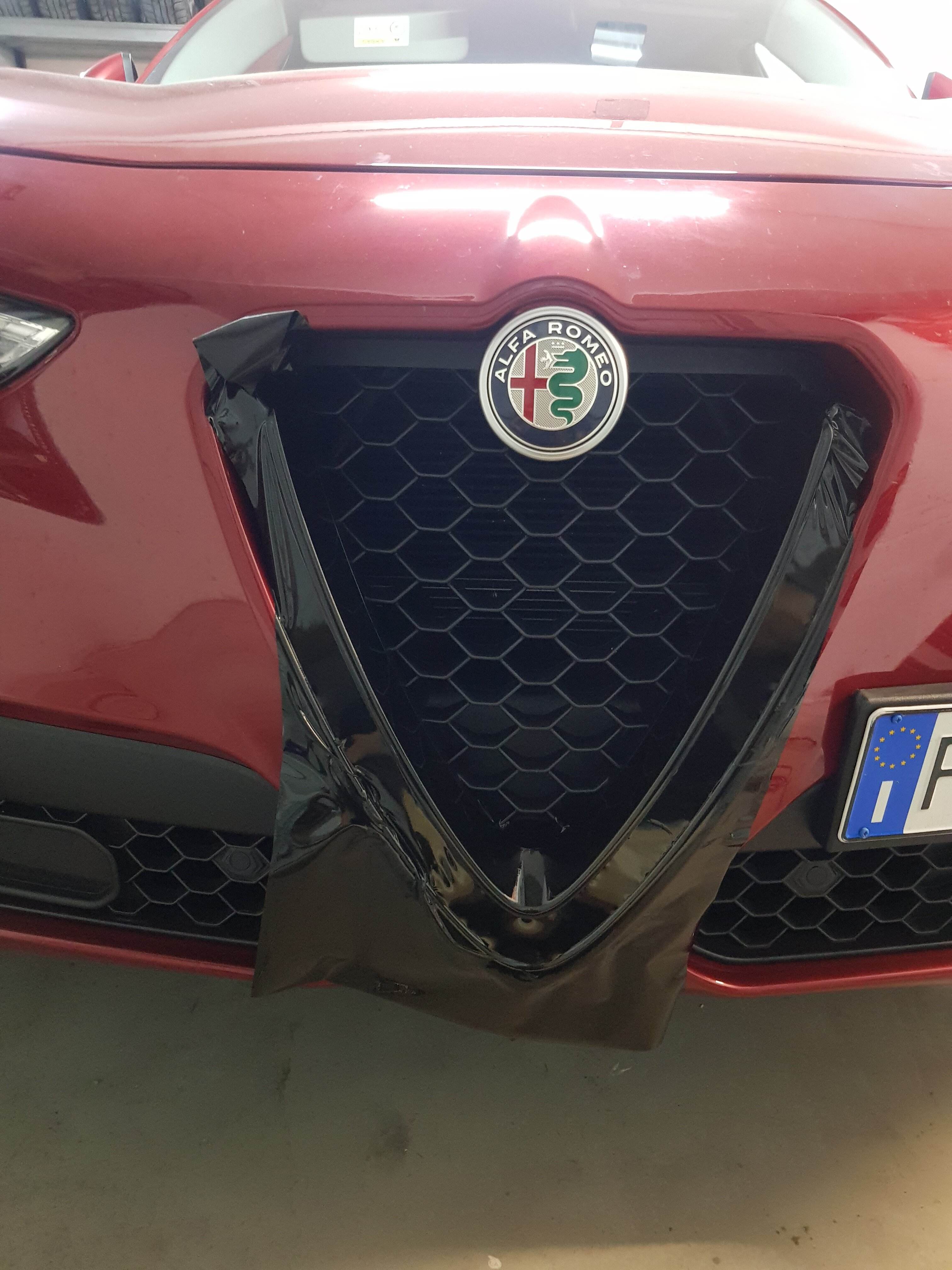

Perfettamente , è la stessa pellicola che usano per il wrapping totale , ho già provato a fare molti particolari esterni di diverse auto/moto e resiste a tutto per diversi anni .
Infatti ho appena pellicolato anche la Grande V anteriore , molto più aggressiva in nero a mio parere.

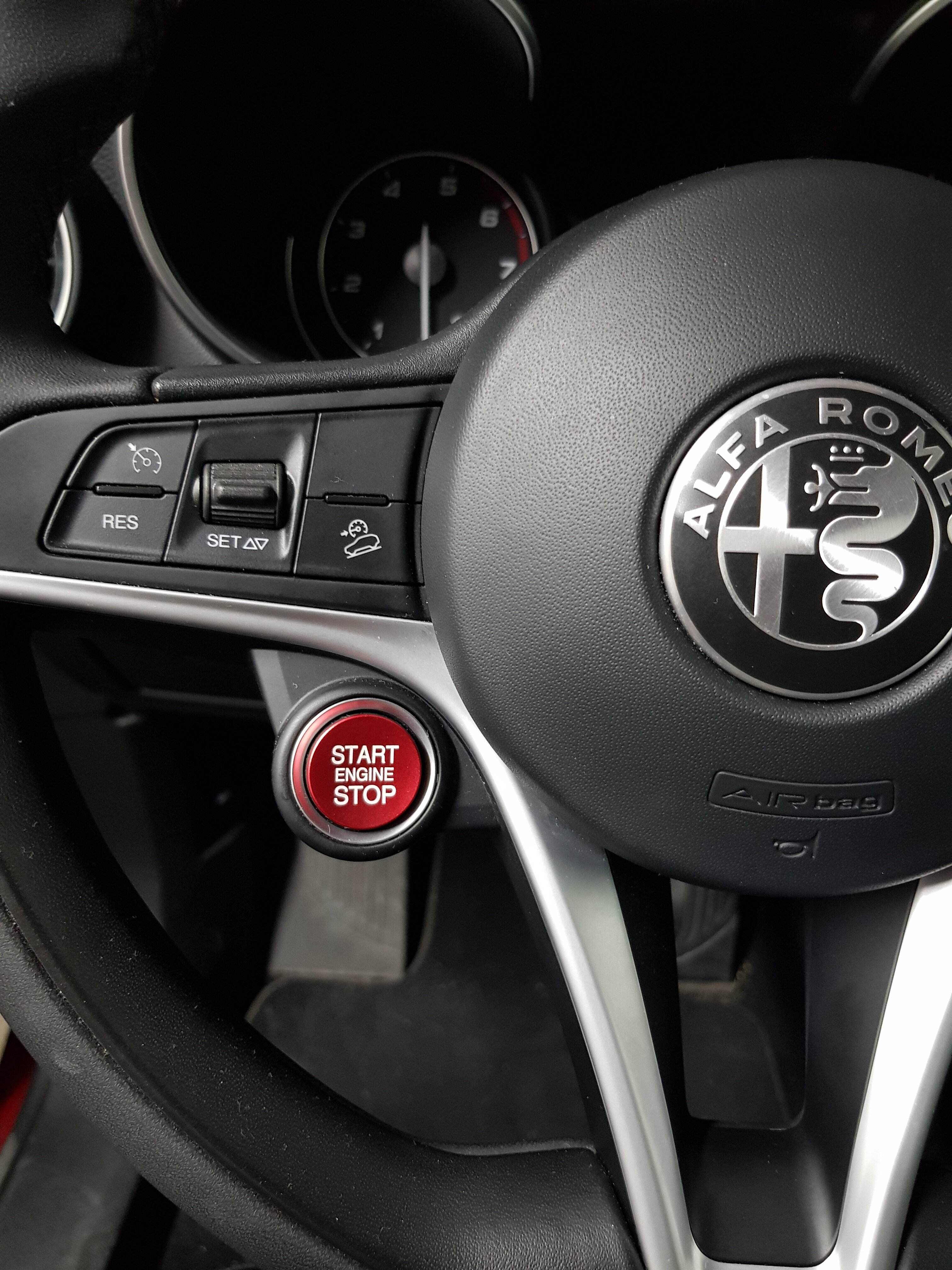

Ho anche acquistato la placchetta rosso anodizzato da mettere sul tasto di accensione , poca spesa tanta resa :D
    798.1 KB · Visualizzazioni: 551
    655.1 KB · Visualizzazioni: 571
    667.6 KB · Visualizzazioni: 599
    952.3 KB · Visualizzazioni: 537

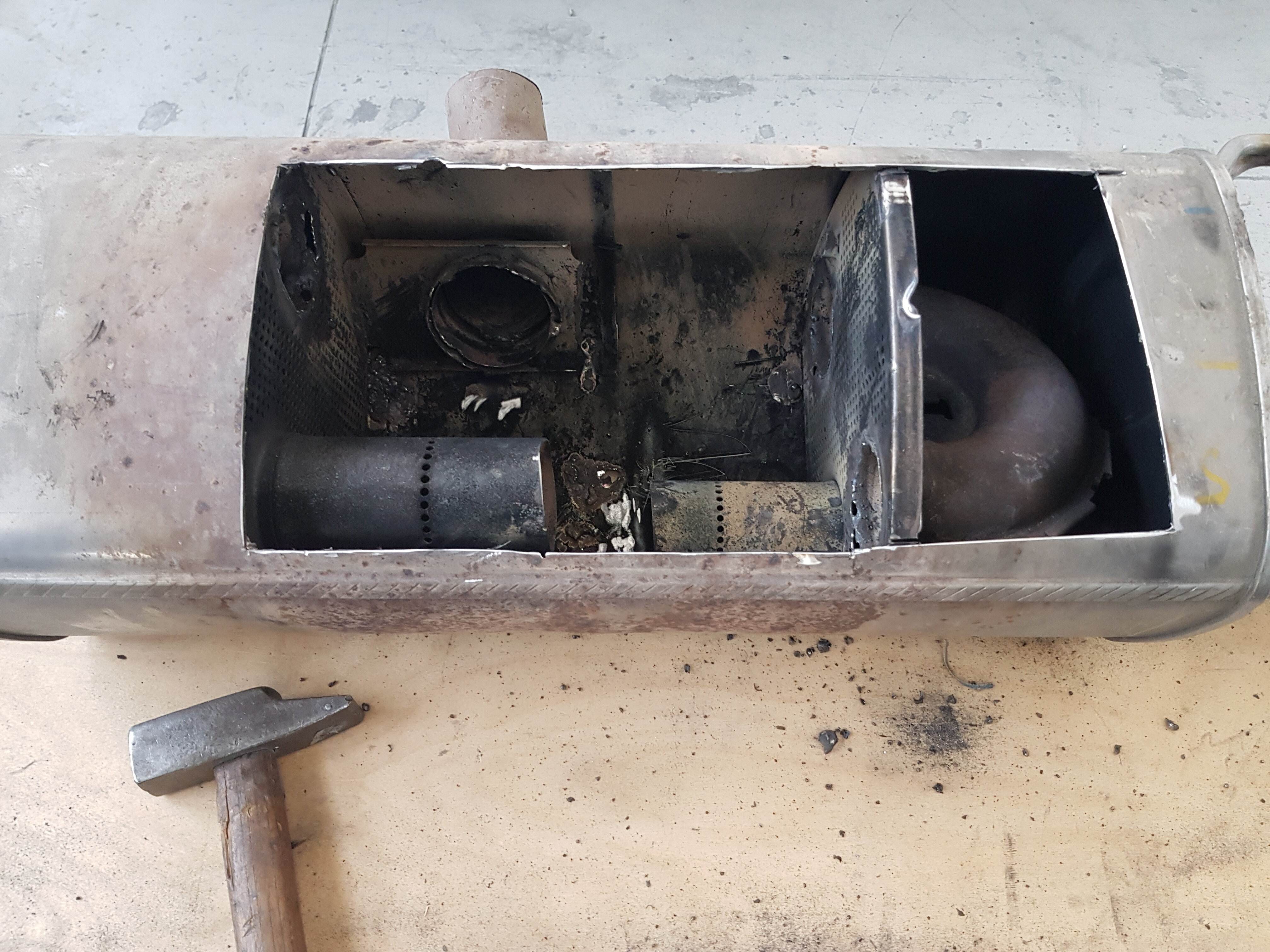

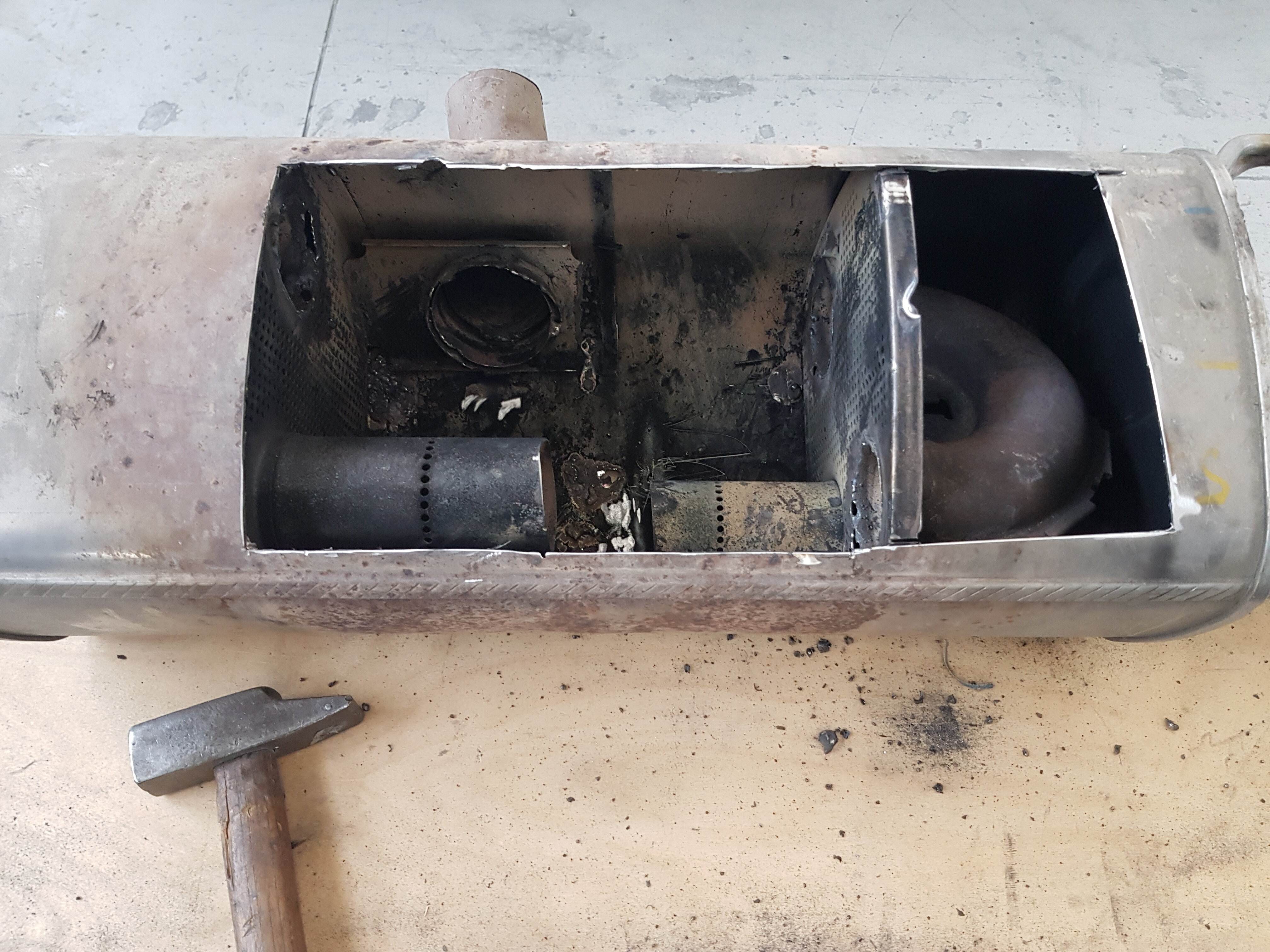

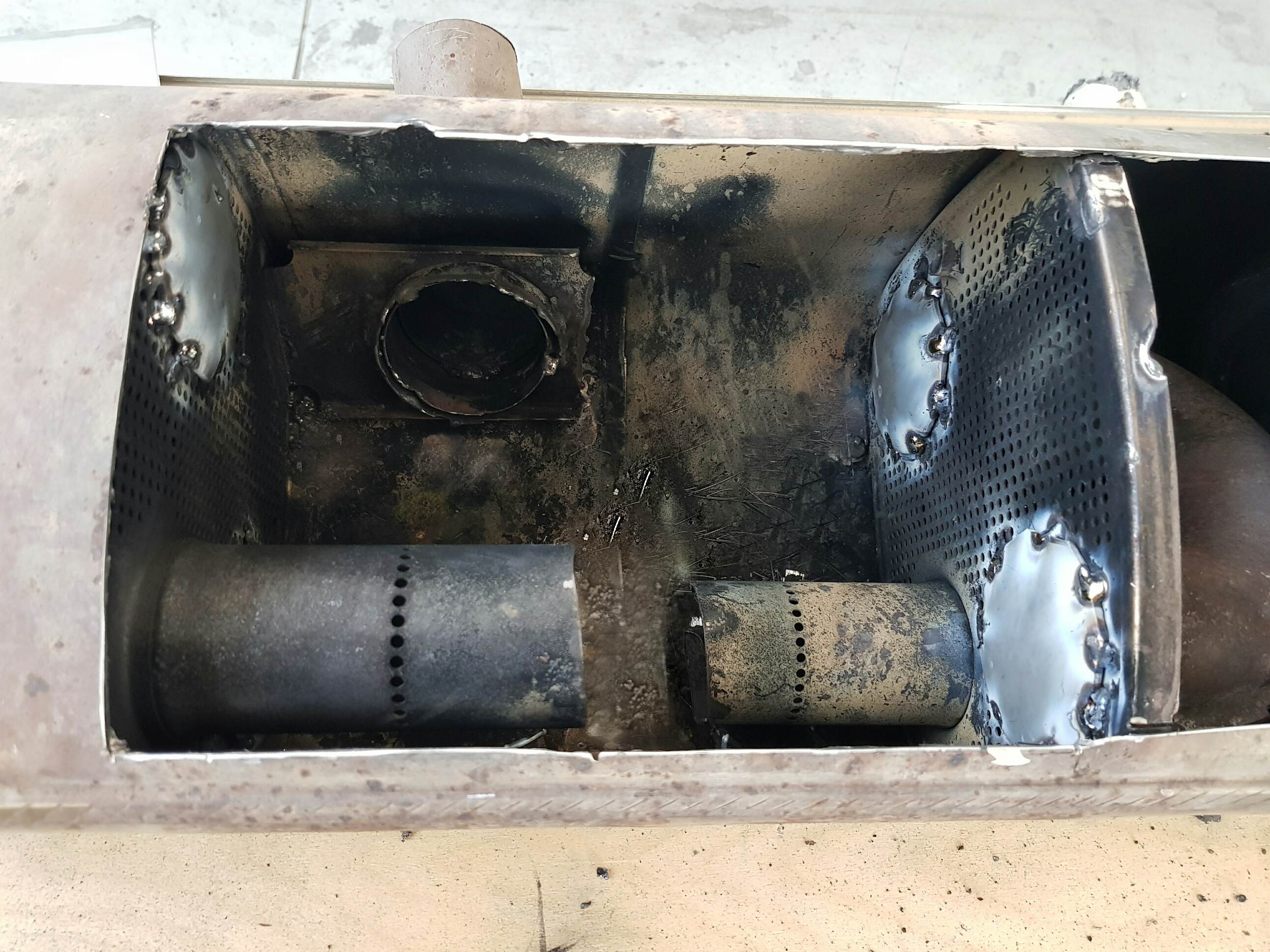

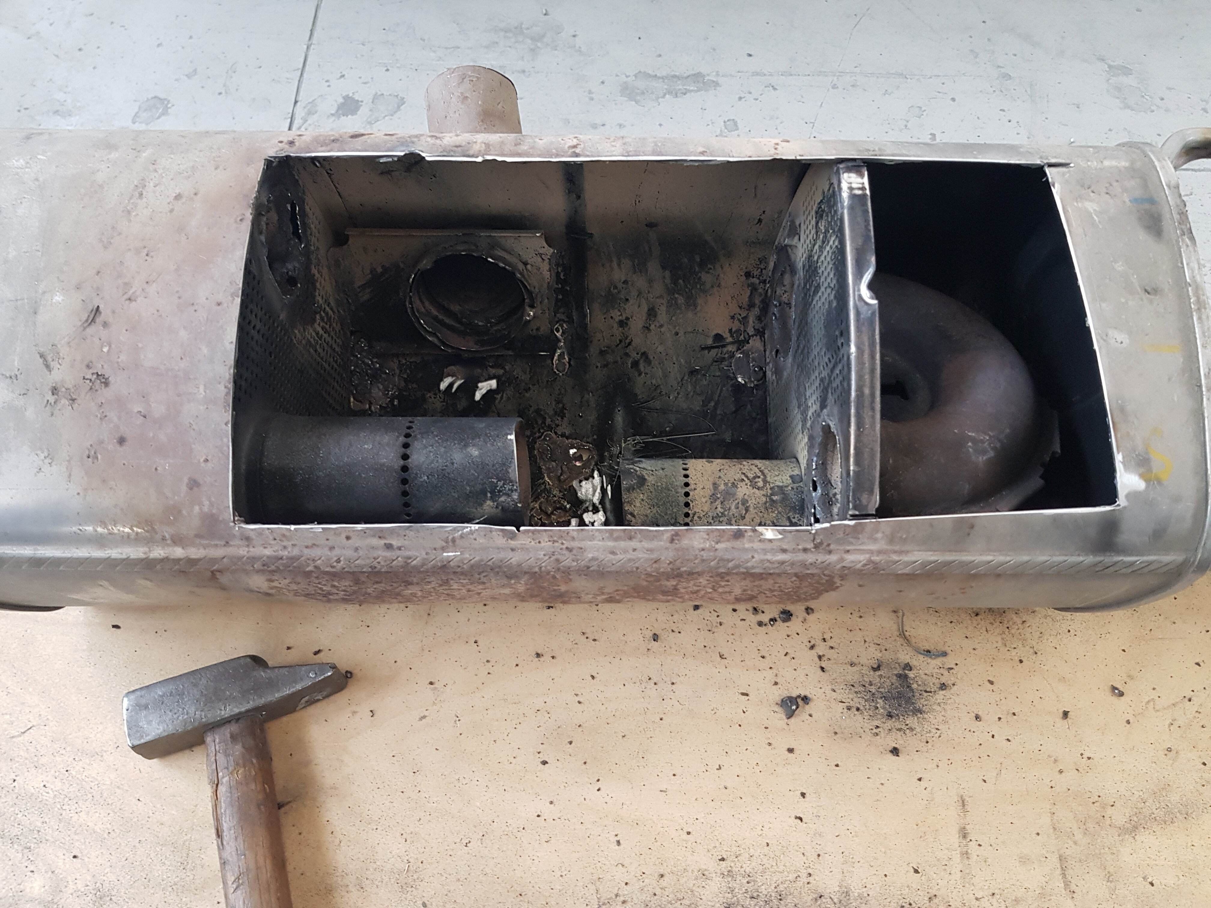

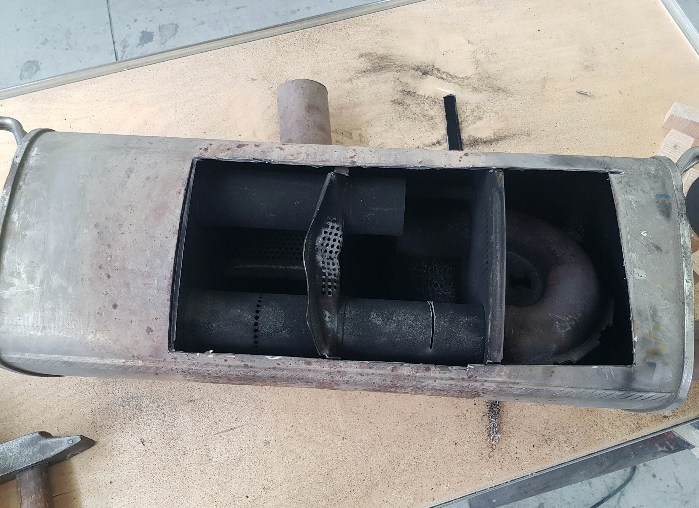

Certo , ho aspettato un pò a pubblicare la modifica perché ci è voluto molto tempo per lavorarci e studiare il metodo migliore , ho acquistato la marmitta originale da andbar , obbiettivo? Eliminare lungo la linea di scarico tutti gli eventuali strozzi (escluso il catalizzatore che non tocco) per avere un sound più coinvolgente mantenendo comunque un ottimo comfort di marcia .
Ho iniziato con il silenziatore , chi avesse la curiosità di sapere un pò come sono fatti questi impianti di scarico moderni super castrati consiglio di guardare tutte le foto che metterò della marmitta "aperta"
Come potete vedere dalle prime due foto sul silenziatore ho ricavato una finestra per valutare quanti strozzi ci sono e come fare per favorire l'uscita dei gas senza fare uno scarico diretto .

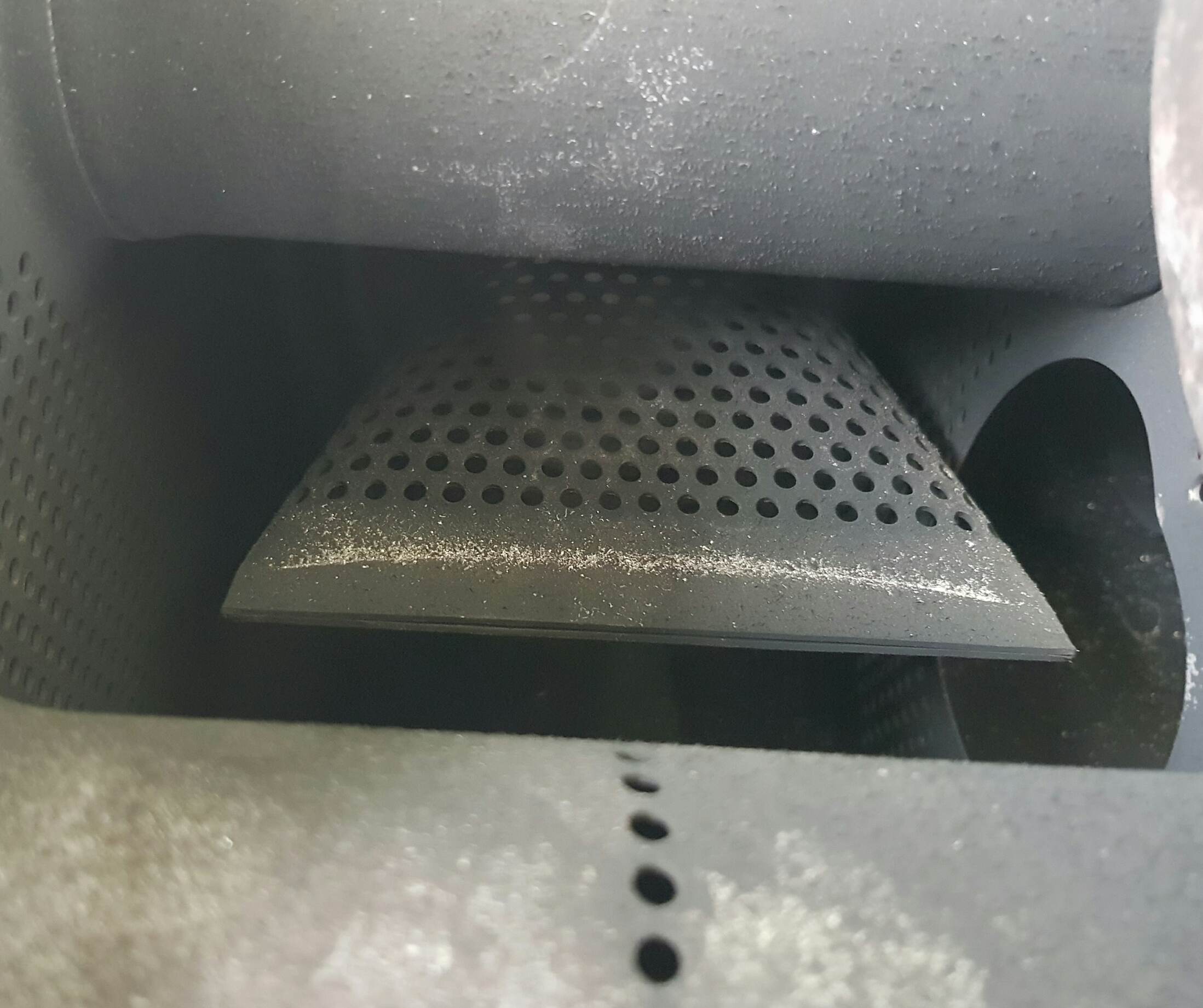

I gas arrivano al silenziatore e sono subito frenati dal cono forato che si vede in foto , messo per strozzare ed evitare scoppi in rilascio , una volta passato da qui va nella camera centrale dove si disperde e, per abbattere il rumore,sbatte sulle pareti piene di lana di roccia(non si vede dalla foto perché l'ho rimossa solo per valutare cosa fare) , poi si immette nei due tubi di uscita che però curvano come si vede dal tubo curvo messo vicino alle pareti esterne dello scarico .
Coming soon
    443.6 KB · Visualizzazioni: 426
    231.3 KB · Visualizzazioni: 398

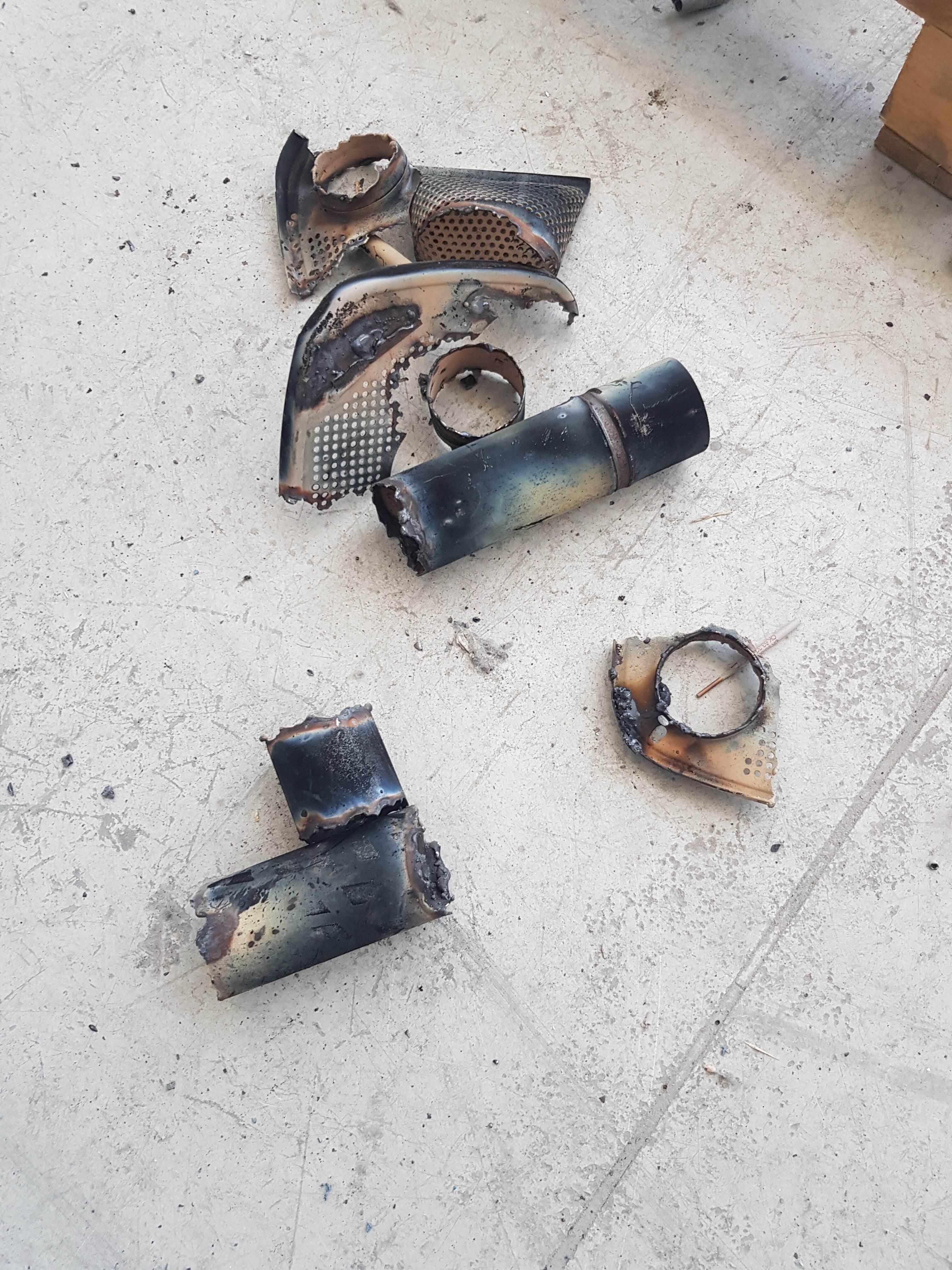

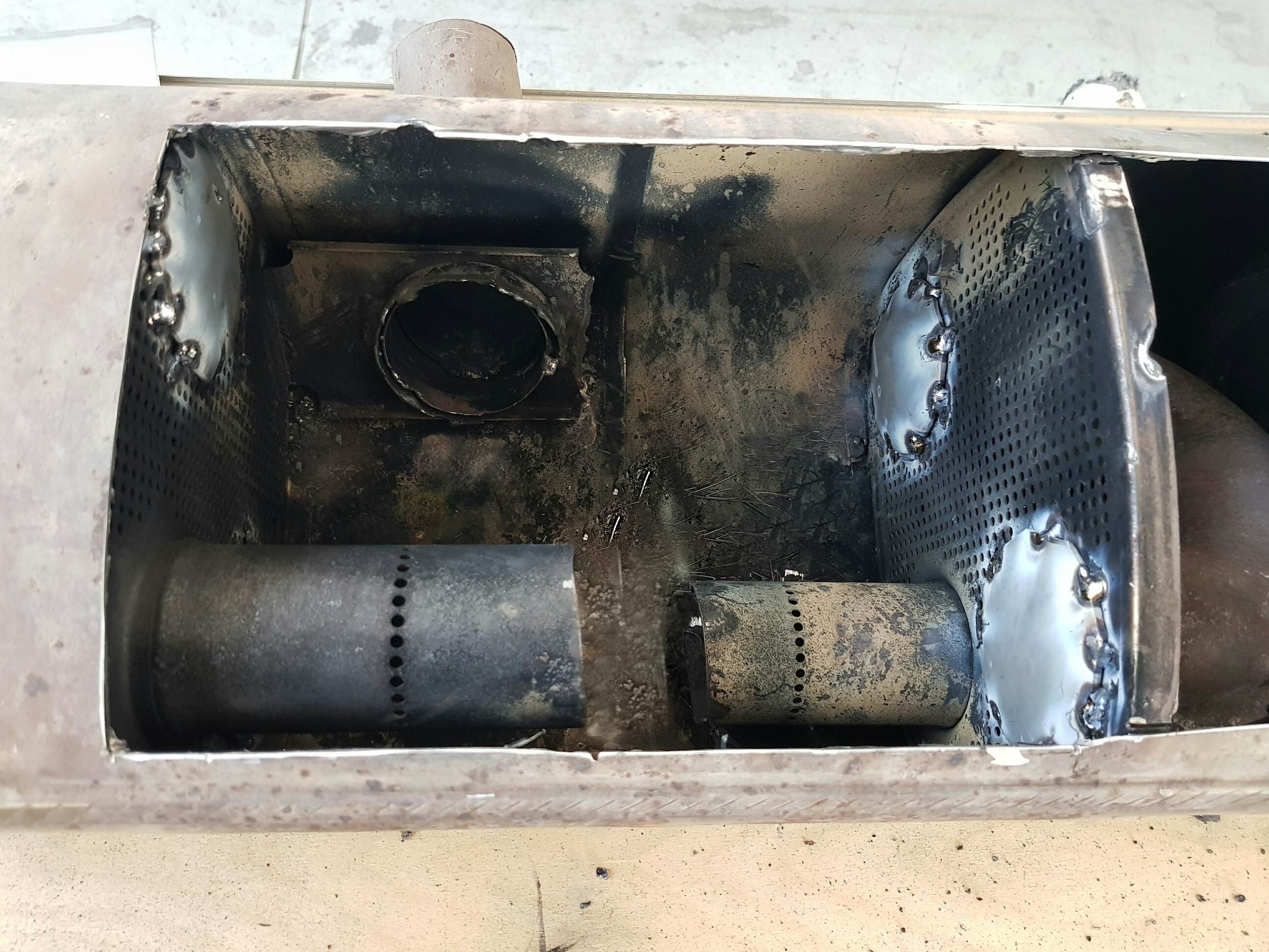

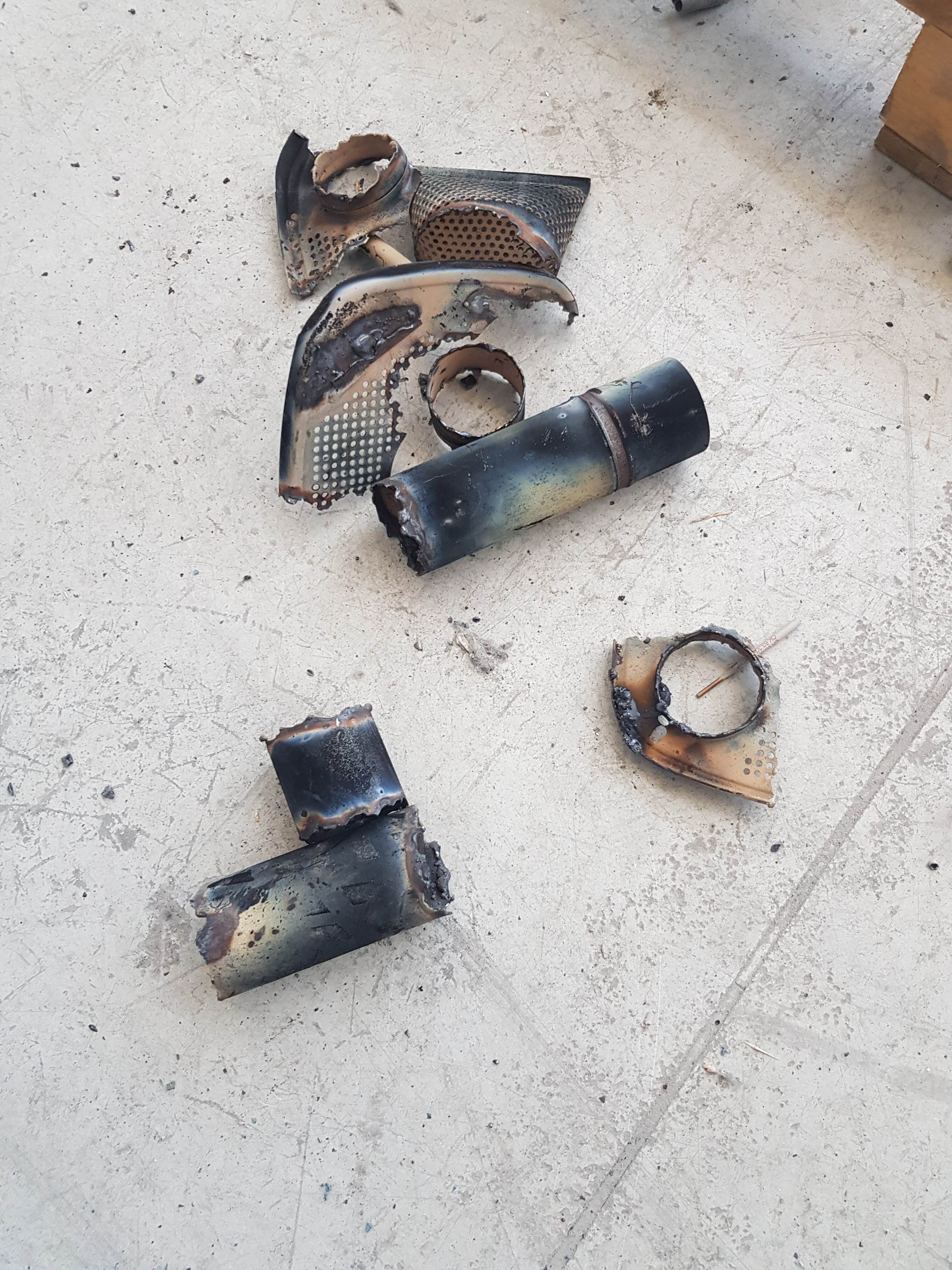

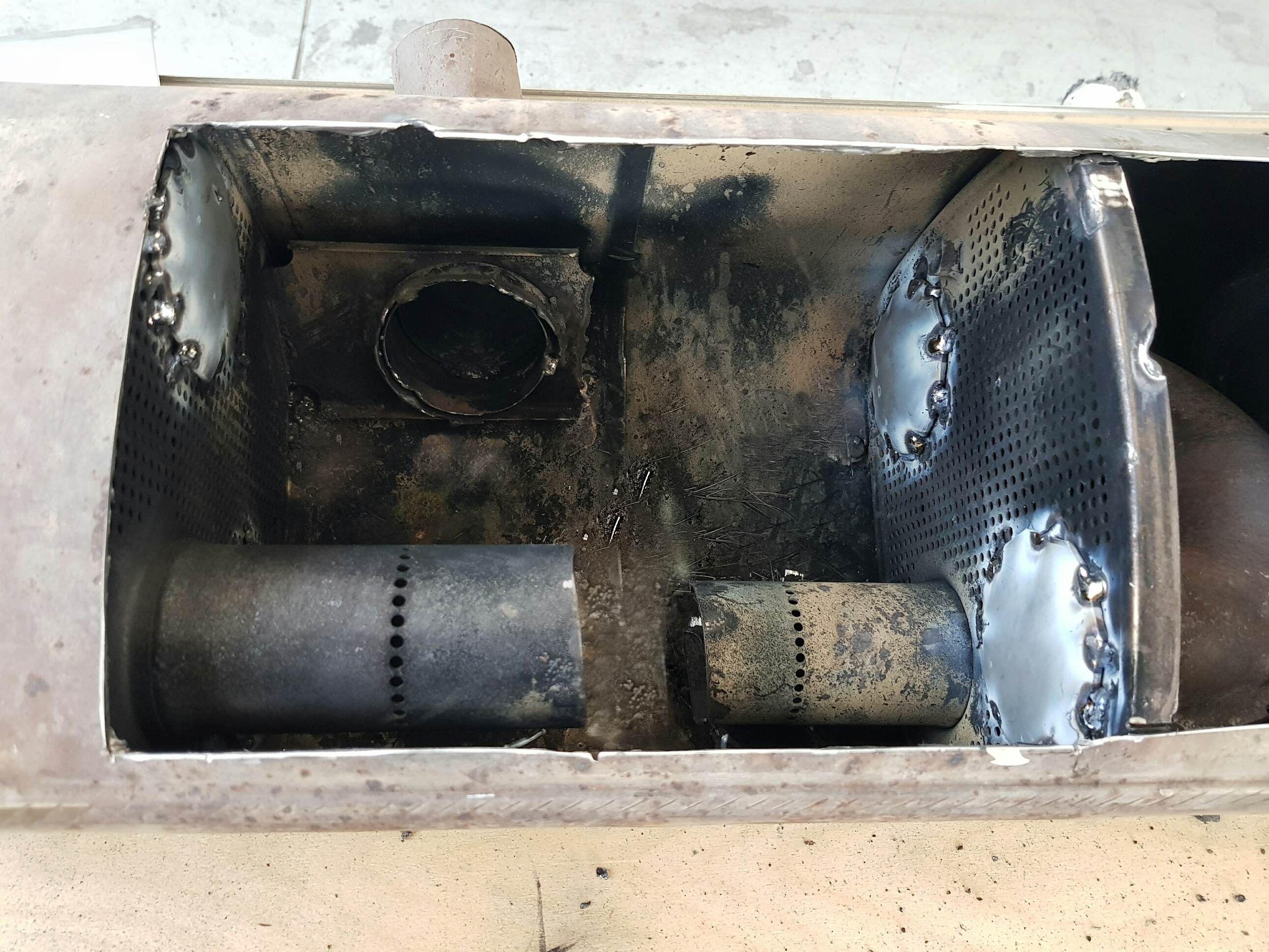

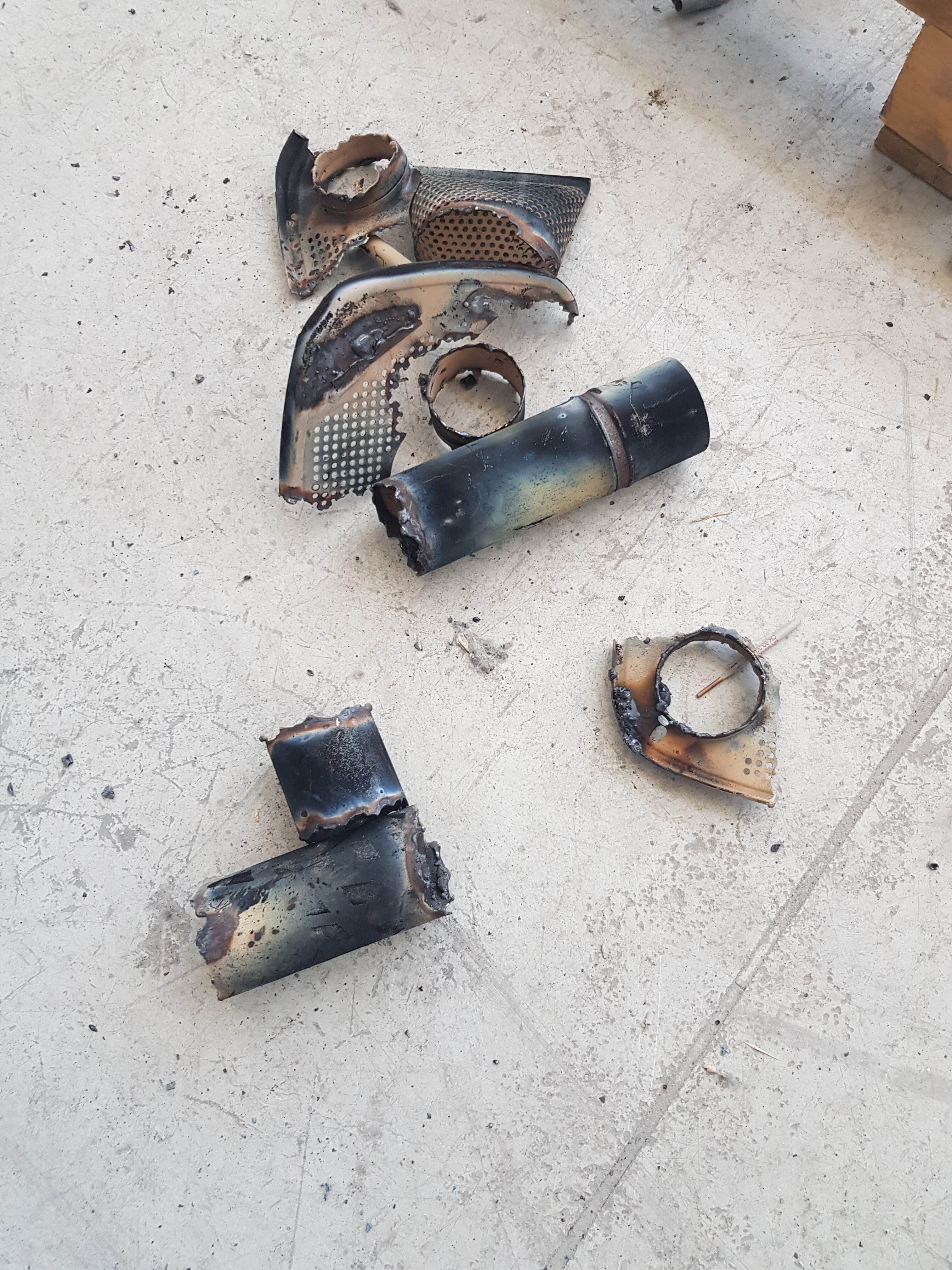

Aggiornamento Silenziatore , dopo aver osservato bene l'interno della marmitta ho deciso di eliminare gli "strozzi" mantenendo la camera centrale aperta con le due pareti di lana di roccia che silenziano un pò 20200910_101455.jpg
Successivanente ho chiuso le curve ai lati così da avere questo risultato finale
In questo modo i gas entrano liberi nella camera dove rallentano e sbattono sulle pareti abbassando il rumore , poi appena trovano le due uscite escono diretti .
Questo è uno dei modi per avere un rumore più basso rispetto a due tubi diretti in uscita , altra possibilità è quella di inserire dei tubi forati e raccordarli con l'ingresso e le due uscite mettendo tutto attorno della lana di roccia (questo è quello che di solito fanno sui silenziatori aftermarket).

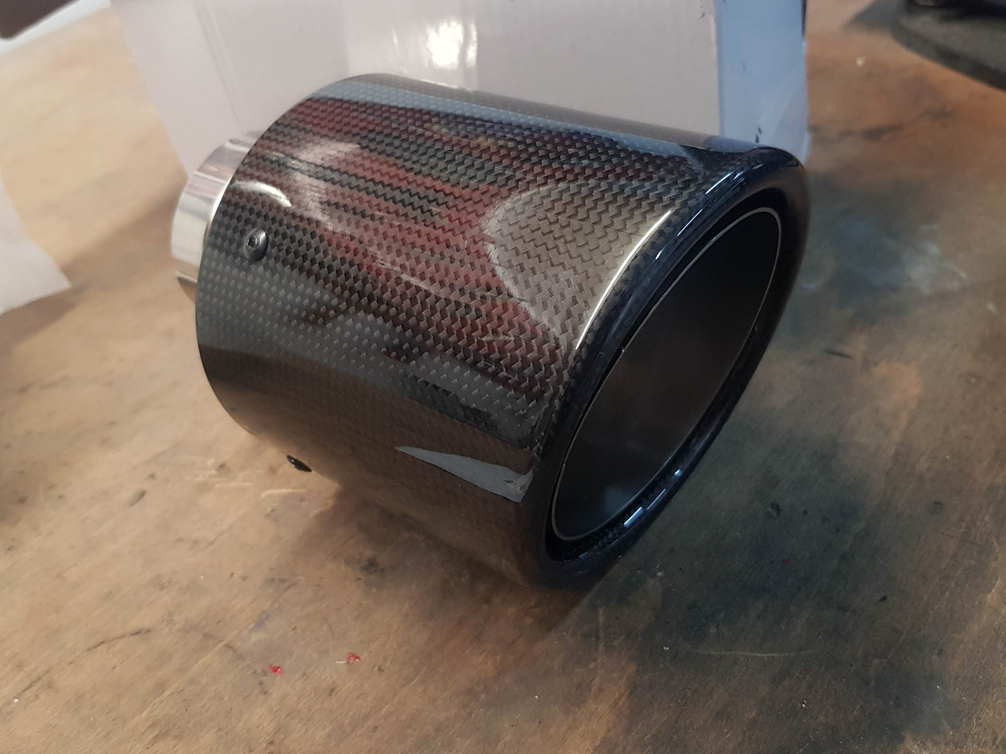

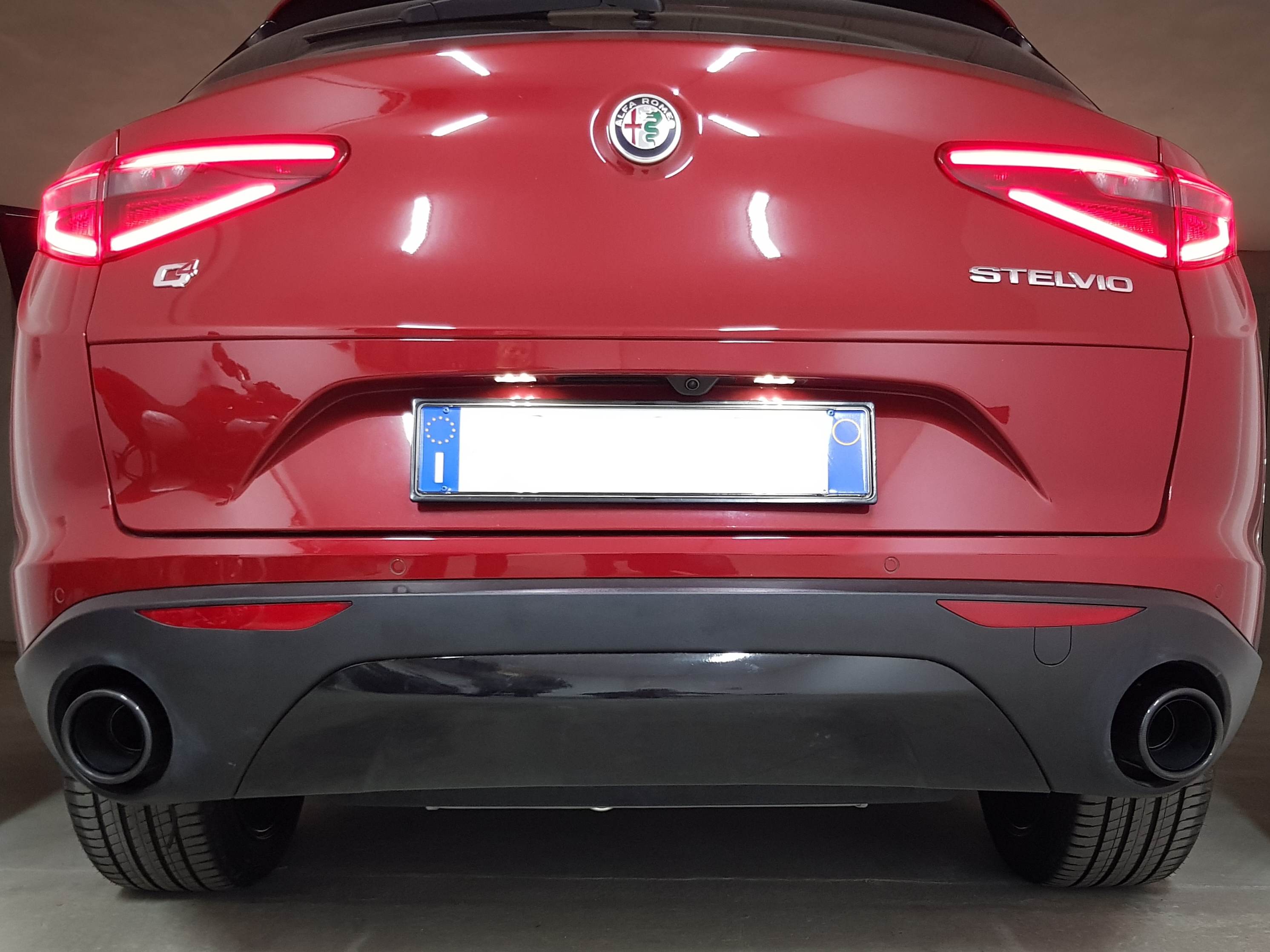

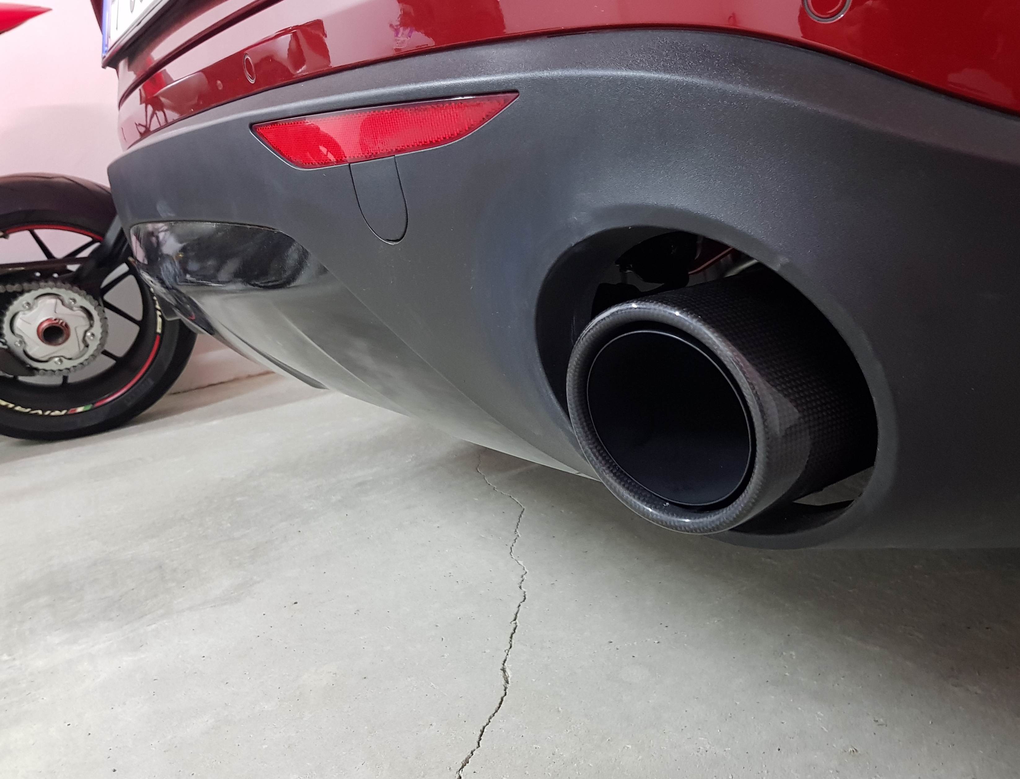

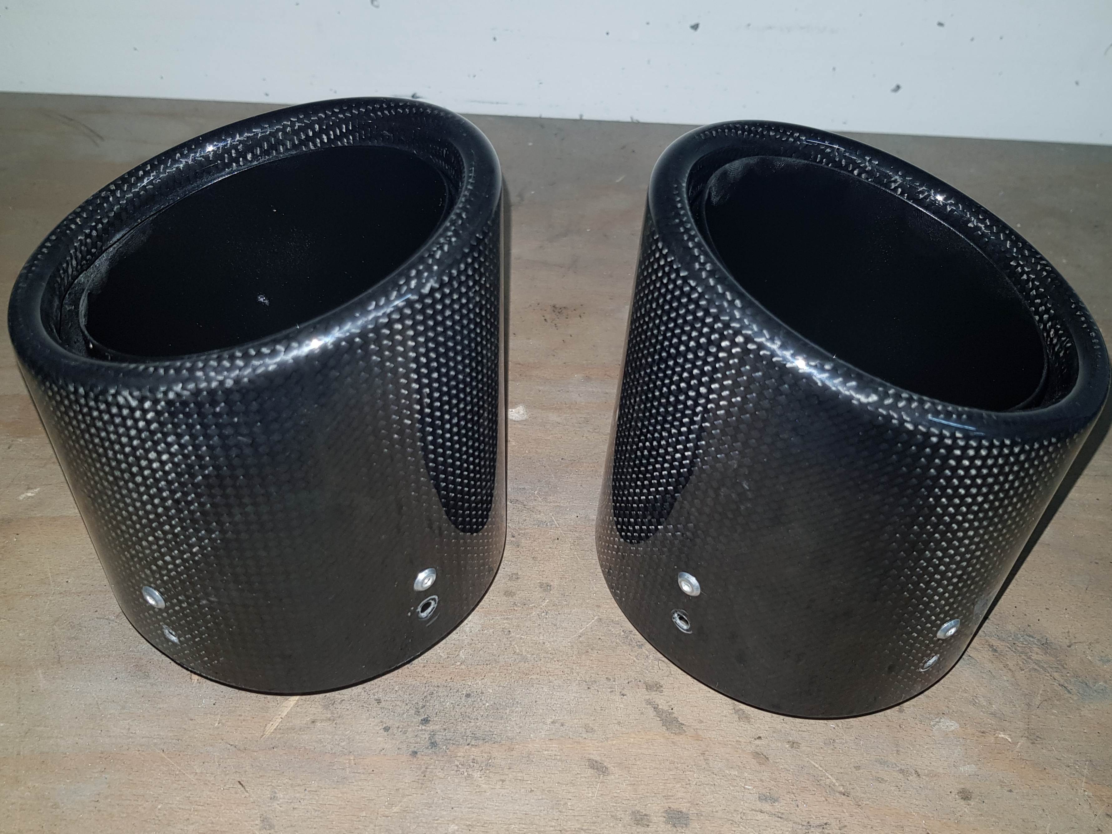

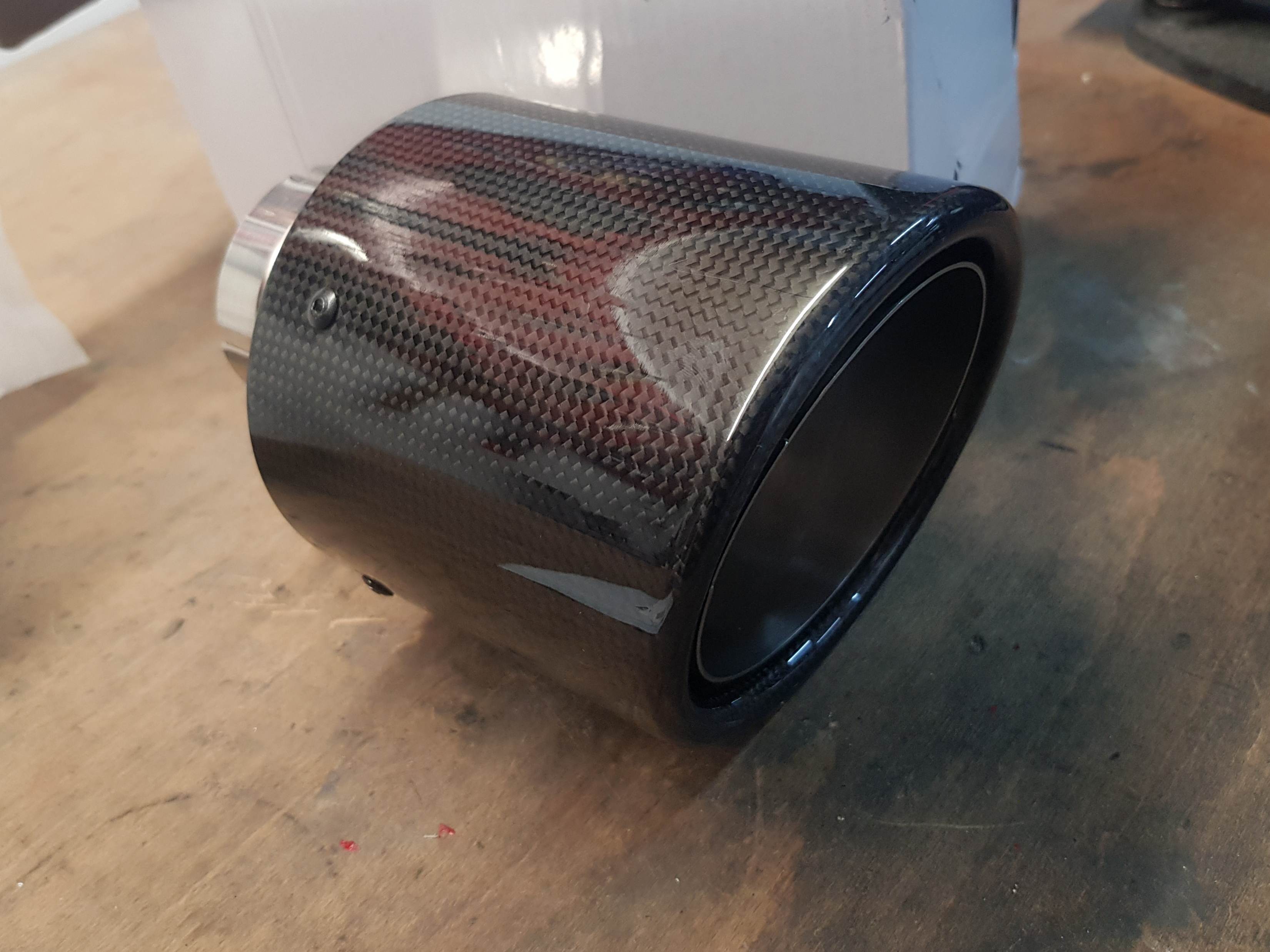

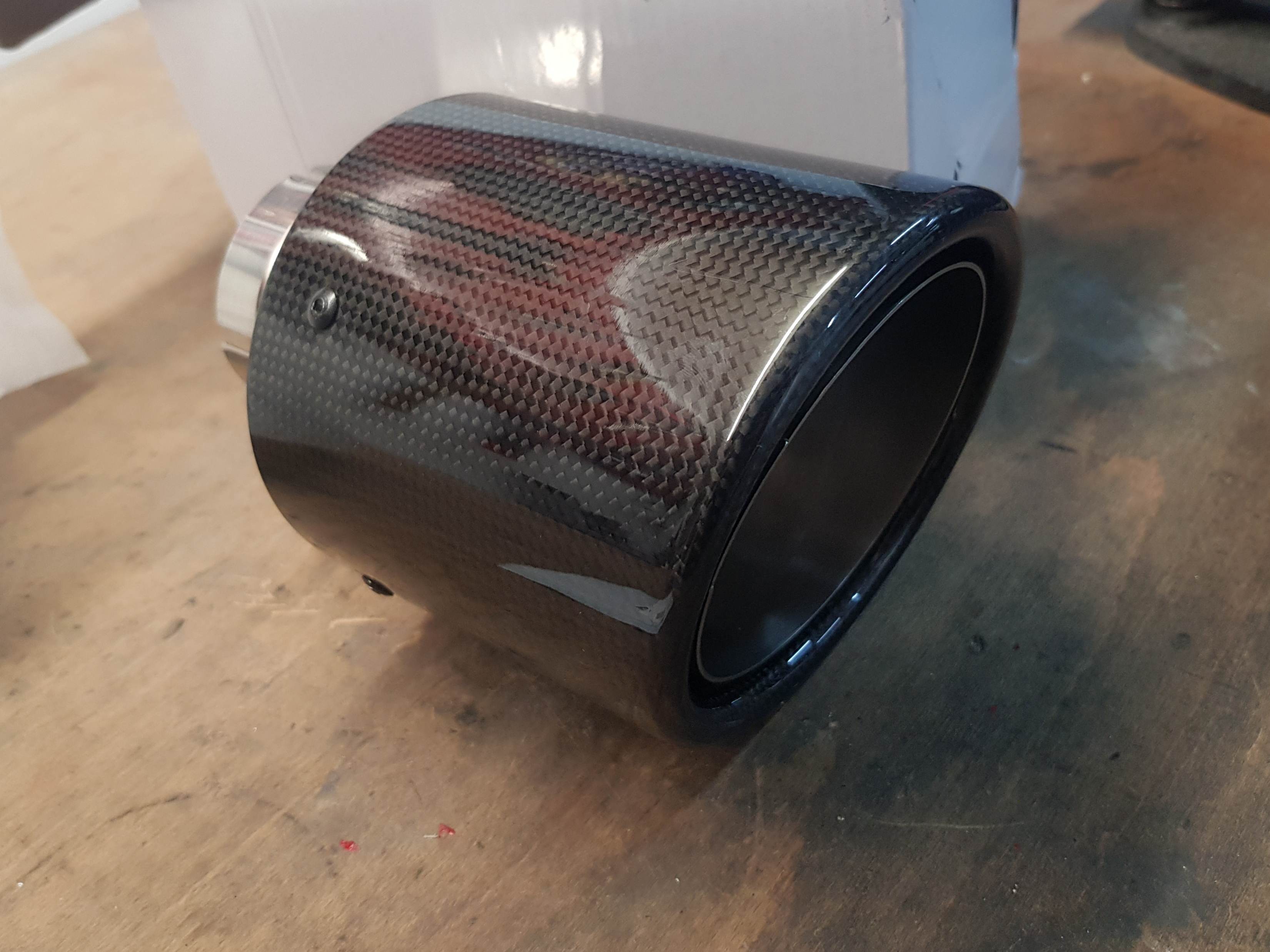

Nel frattempo sono arrivati i finali in acciaio/carbonio :D
#38
Aggiornamento Silenziatore , dopo aver osservato bene l'interno della marmitta ho deciso di eliminare gli "strozzi" mantenendo la camera centrale aperta con le due pareti di lana di roccia che silenziano un pò Visualizza allegato 213241
Questi sono i pezzi eliminati Visualizza allegato 213242
Visualizza allegato 213245
Visualizza allegato 213244
Gran bel lavoro, complimenti. Dove hai recuperato i finali? Ciao. Paolo.

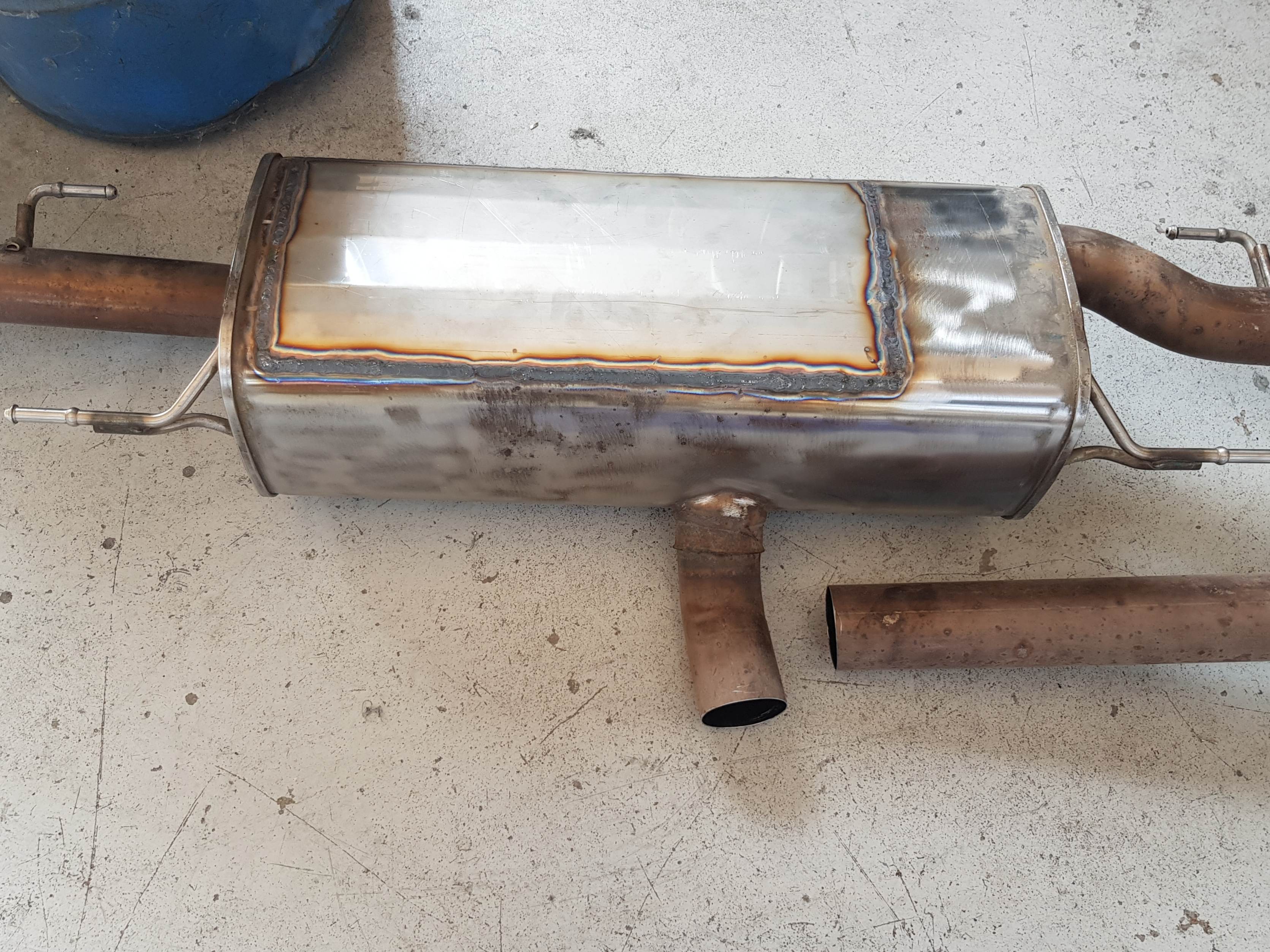

Concludo il capitolo silenziatore ,

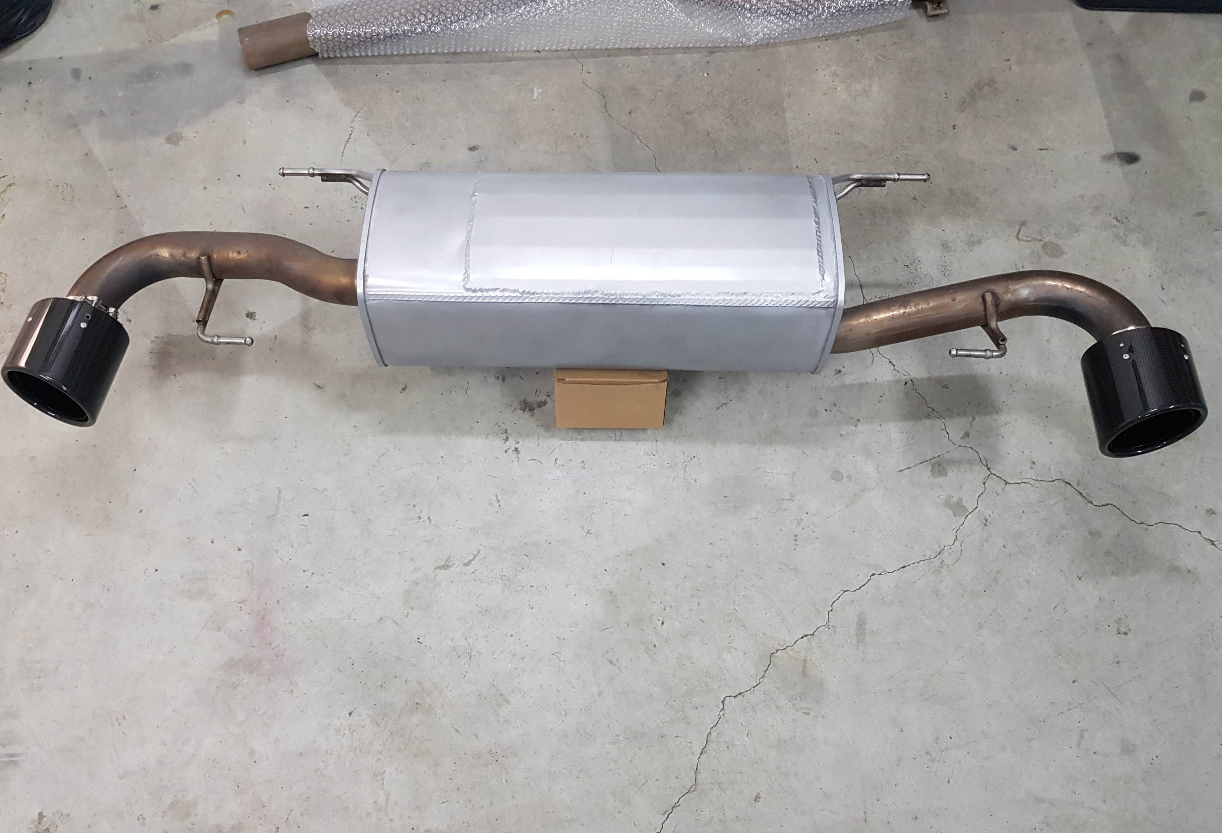

Dopo aver modificato l'interno , ho chiuso la parte tagliata con una lamiera saldando tutto il contorno a Tig 20201101_191832.jpg
E adattato i finali allo scarico , per non farli uscire troppo ho dovuto tagliare 3cm i due tubi di uscita e accorciare 4cm i finali (trovati sul web ad un prezzo bassissimo e sono fatti veramente bene)20201101_192559.jpg
Questo è il risultato finale :20201101_200015.jpg 20201101_200054.jpg
come immaginavo e come riportato da molti del forum che hanno montato silenziatori aftermarket omologati , il solo oggetto non fa cambiare il sound di molto , si sente a freddo e sgasando a folle , in marcia la differenza è poco percettibile.
Molto soddisfatto invece per il risultato estetico finale e per avere tolto gli strozzi interni.
