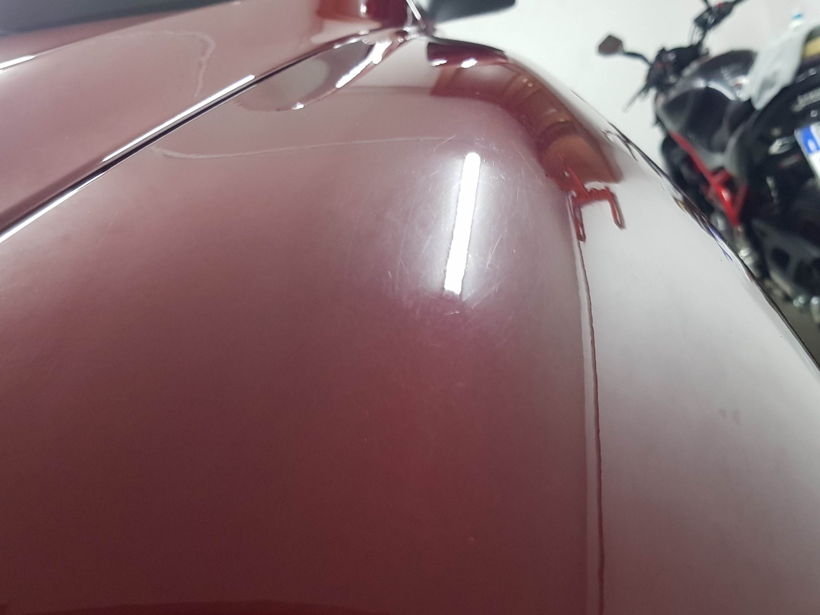

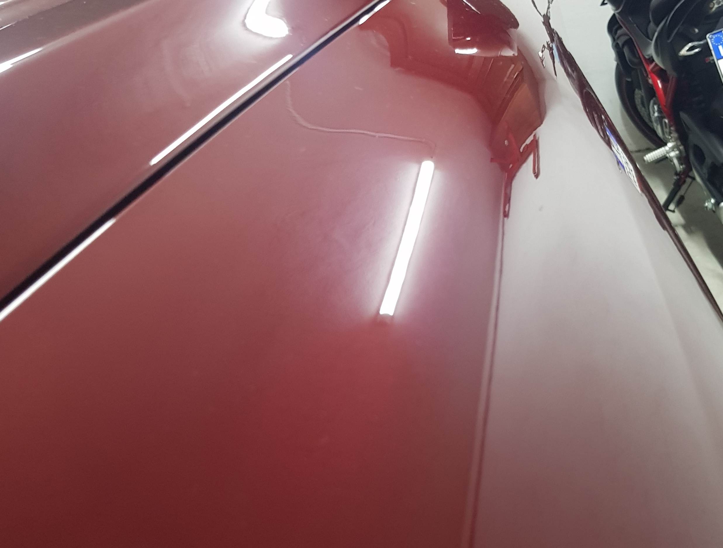

Io ho comprato anni fa una lucidatrice rotorbidale professionale con vari prodotti e ogni anno effettuo il trattamento sulle auto composto da : clay-bar per eliminazione impurità e smog, polish a grana media per eliminare gli swirl , polish fine per dare lucentezza , cera e sigillante finale .
Settimana scorsa ho effettuato per la prima volta il trattamento sulla Stelvio e mi ritengo soddisfatto, le macchina pur avendo una vernice ottima presentava parecchi swirl probabilmente dovuti al lavaggio sotto i rulli, metto le foto del prima dopo sul parafango :

La differenza c’è e si vede, complimenti

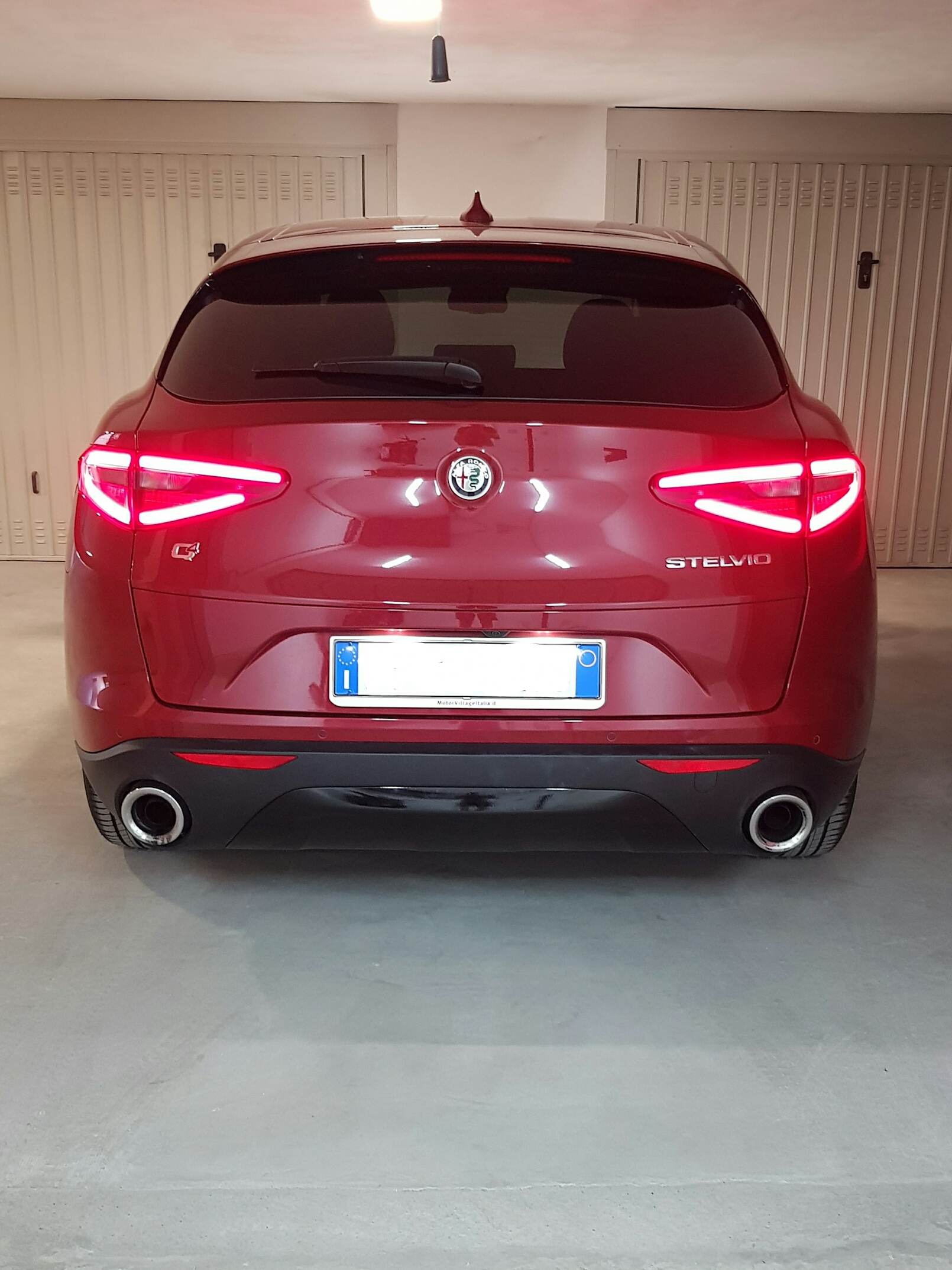

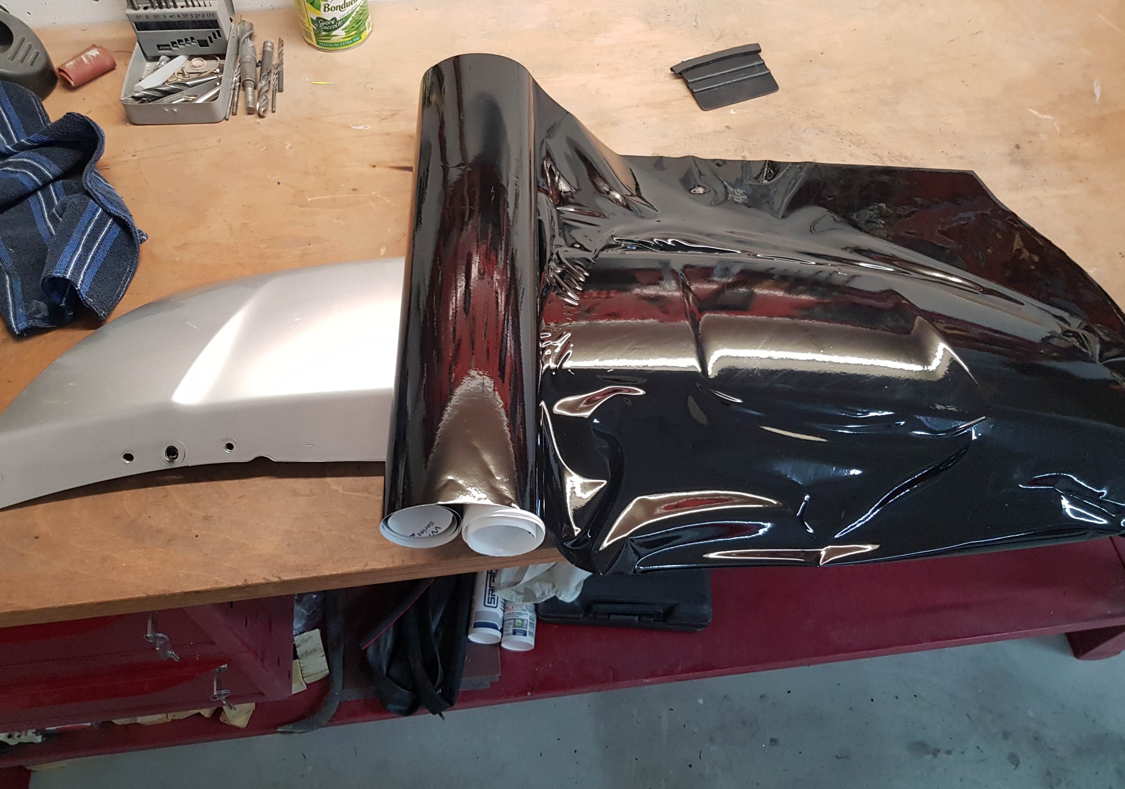

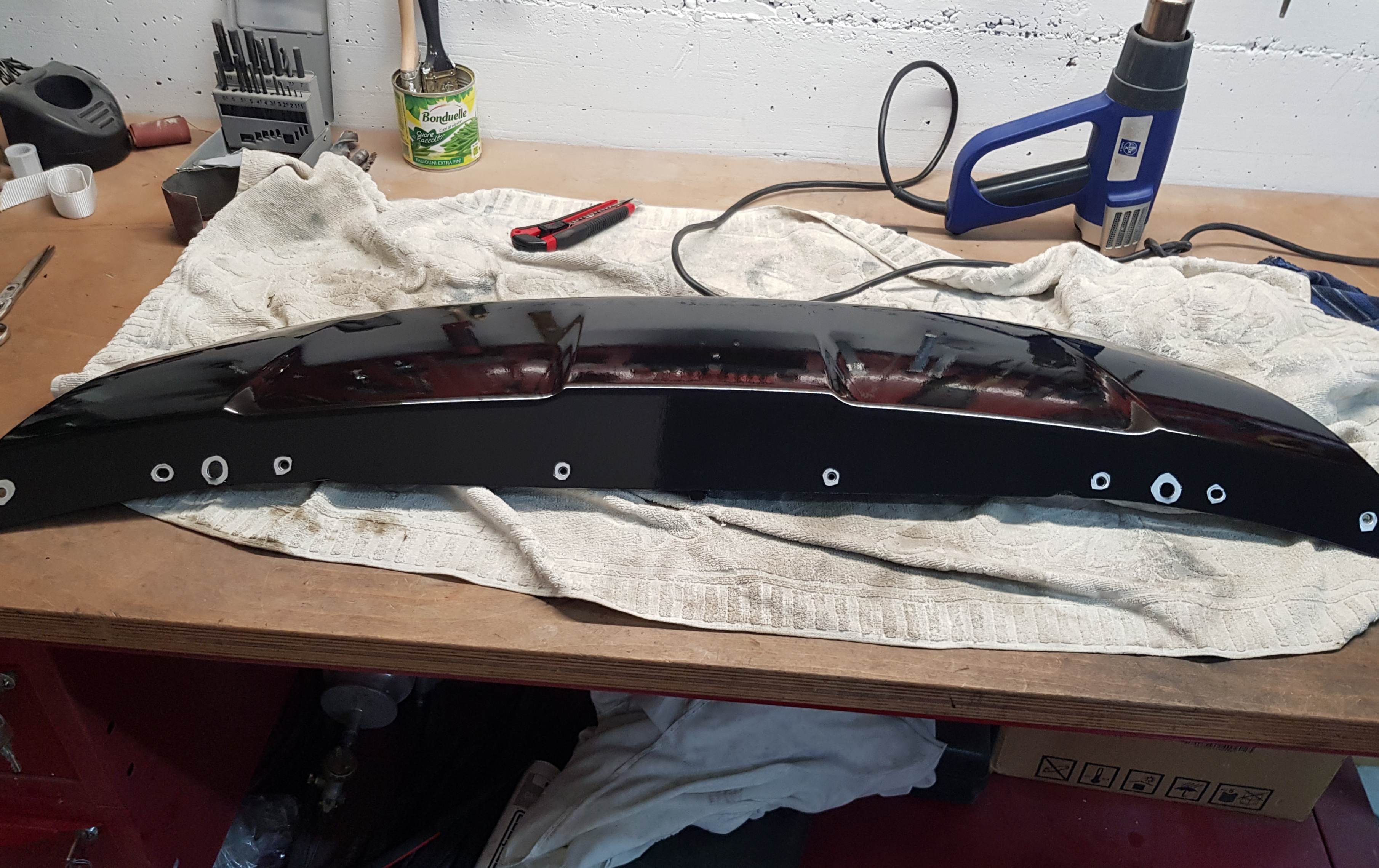

Prima modifica estetica effettuata, ho smontato il Dam posteriore grigio e l'ho pellicolato nero lucido con pellicola 3m 2080.
Risultato assicurato con minima spesa :D
