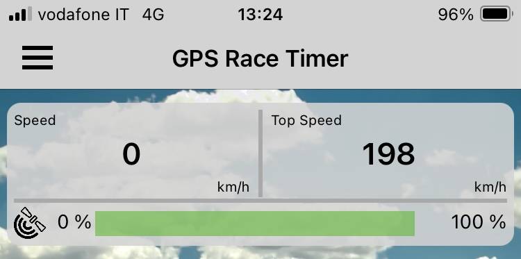

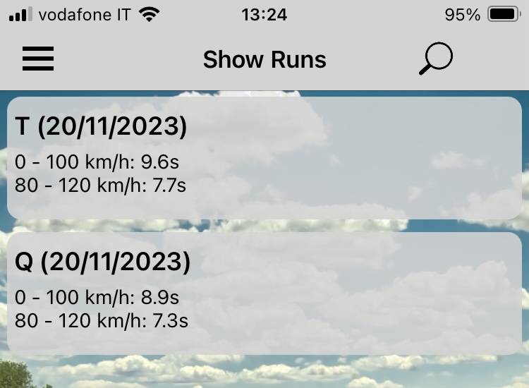

450 dobloni in meno ma un gran guadagno. Poco meno di 150 quadrupedi e 360Nanimalefici. Solo vitamine, nessun ritocco dal chirurgo plastico. Filtri e iniettori di pipì al loro posto.
La macchina è cambiata molto soprattutto in alto. La coppia in basso non si sente molto visto che come si schiaccia il cambio scala. Aiuta un po’ nelle partenze da fermo, questo si. Ma signori, la svolta è in altro sopra i 2500 ma ancor di più sopra i 3000. Prima schiacciando il cambio scalava e mi ritrovavo a 3000rpm con il motore soffocato di egr che faceva solo rumore e spingeva poco. Ora con le vitamine galoppa che è un piacere, più sale di giri e più galoppa. Tira progressivo come un benzina salendo di giri allegro come un usain bolt che finalmente si è tolto la ffp2. Più solo spremi e più a voglia di darne. In autostrada ha cambiato radicalmente faccia. Sono passato da farmi sfanalare a sfanalare nuovamente io. Che gioia.
Sull’autobahn tangente a Thürin dove si può correre in sicurezza legalmente ho preso i 180 in un amen e ho visto 201 (198 di gps), ma qualcosa c’era ancora peccato per il traffico. Prima per arrivare a 170 ci voleva un eternità e non sono mai riuscito a superare i 180 complice il traffico tedesco di Thürin.
Ho guadagnato circa 2s sullo 0-100.
In sostanza consigliatissimo prendere le vitamine soprattutto a chi fa parecchia autostrada, è lì che la macchina cambia radicalmente.
