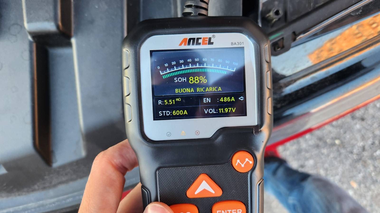

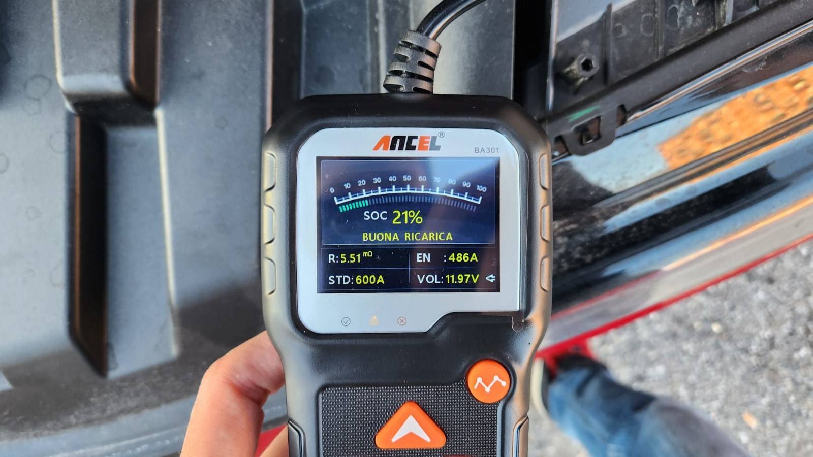

Parlando di batteria, avendo comprato l'auto usata (quindi magari è stata ferma a lungo) e sapendo dell'importanza della batteria, ho voluto testarla con questi risultati (per la prova di avviamento motore non ho foto ma c'era scritto "avviamento normale"): come li interpreto? Vado sereno ancora per un po', meglio cambiarla a breve?
WhatsApp Image 2024-02-01 at 19.00.01 (1).jpgWhatsApp Image 2024-02-01 at 19.00.01.jpg
Visualizza allegato 265221Visualizza allegato 265222
Prima di fare la prova l'hai caricata? Quale è il CCA (EN) nominale della batteria?
