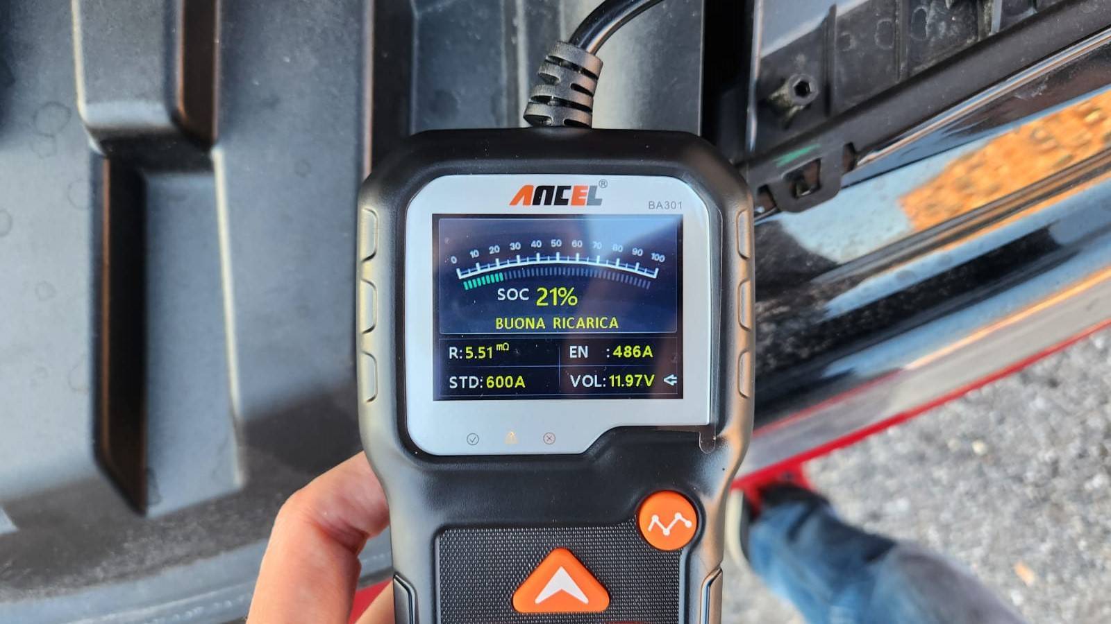

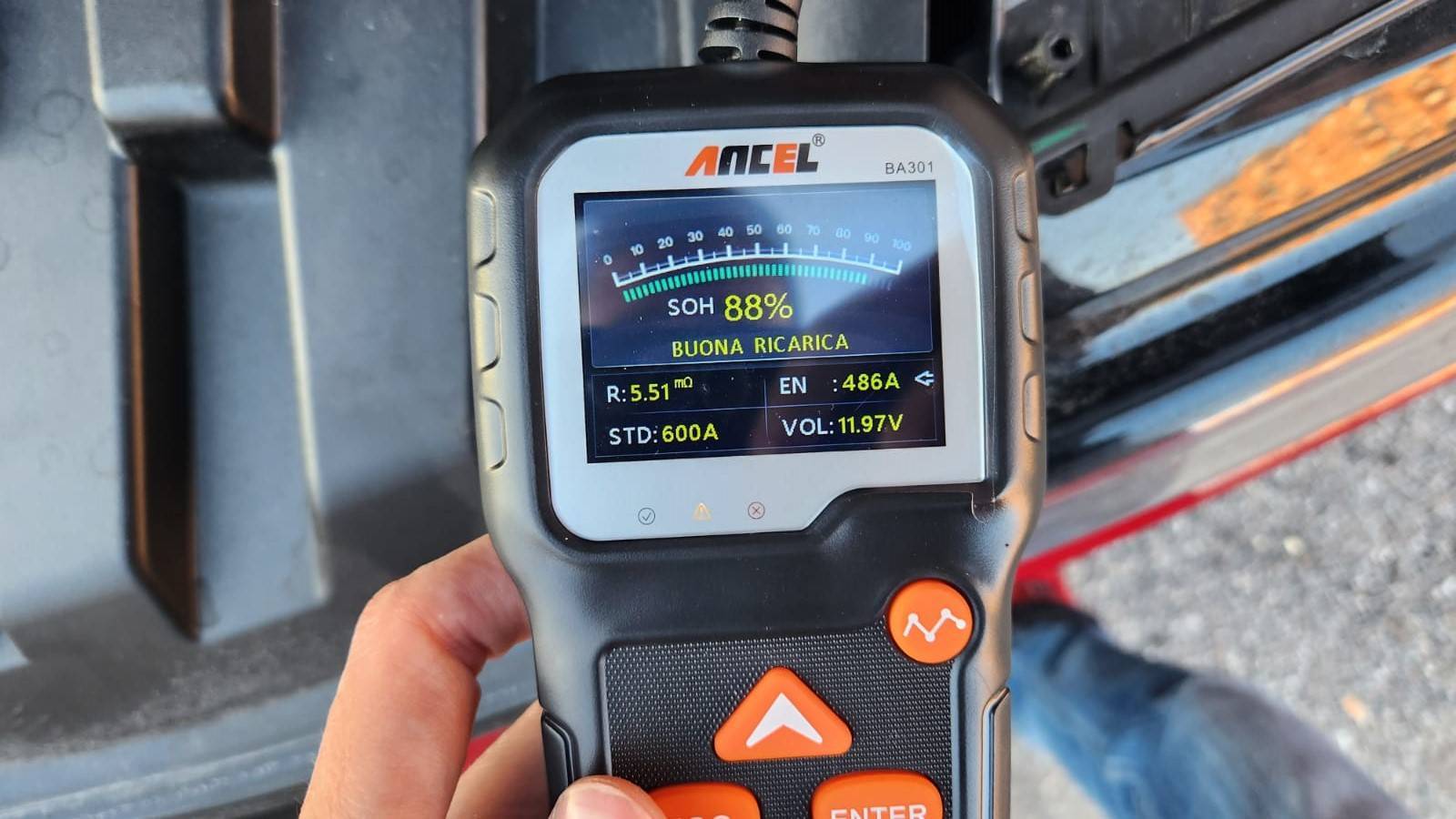

Parlando di batteria, avendo comprato l'auto usata (quindi magari è stata ferma a lungo) e sapendo dell'importanza della batteria, ho voluto testarla con questi risultati (per la prova di avviamento motore non ho foto ma c'era scritto "avviamento normale"): come li interpreto? Vado sereno ancora per un po', meglio cambiarla a breve?
Visualizza allegato 265221Visualizza allegato 265222
Ha perso un po’ di spunto ma la batteria è buona perchè ha una resistenza bassa. Se la ricarichi periodicamente con un caricatore è meglio
Non ha tutti i torti, prova a ricaricare dallo strumento indica una resistenza di 5,51Milliohm. In genere una batteria quasi alla frutta la resistenza è molto più alta del dato rilevato.
È anche bassa la differenza di potenziale, a riposo dovrebbe stare sopra i 12V.
Allora è all'80% di "stato di salute". Però la misurazione andrebbe fatta a batteria carica e quella, dato il voltaggio rilevato, non sembra molto carica.
Infatti con una ricarica salirá anche lo spunto
Grazie a tutti per le risposte. Sì, è 600A. La rilevazione è stata fatta a freddo, dopo diverse ore di fermo. Dopo un viaggio di 45' la rilevazione è di 12,95V
Quindi meglio farla a caldo, dopo un po' di guida? O comunque dopo averla caricata?

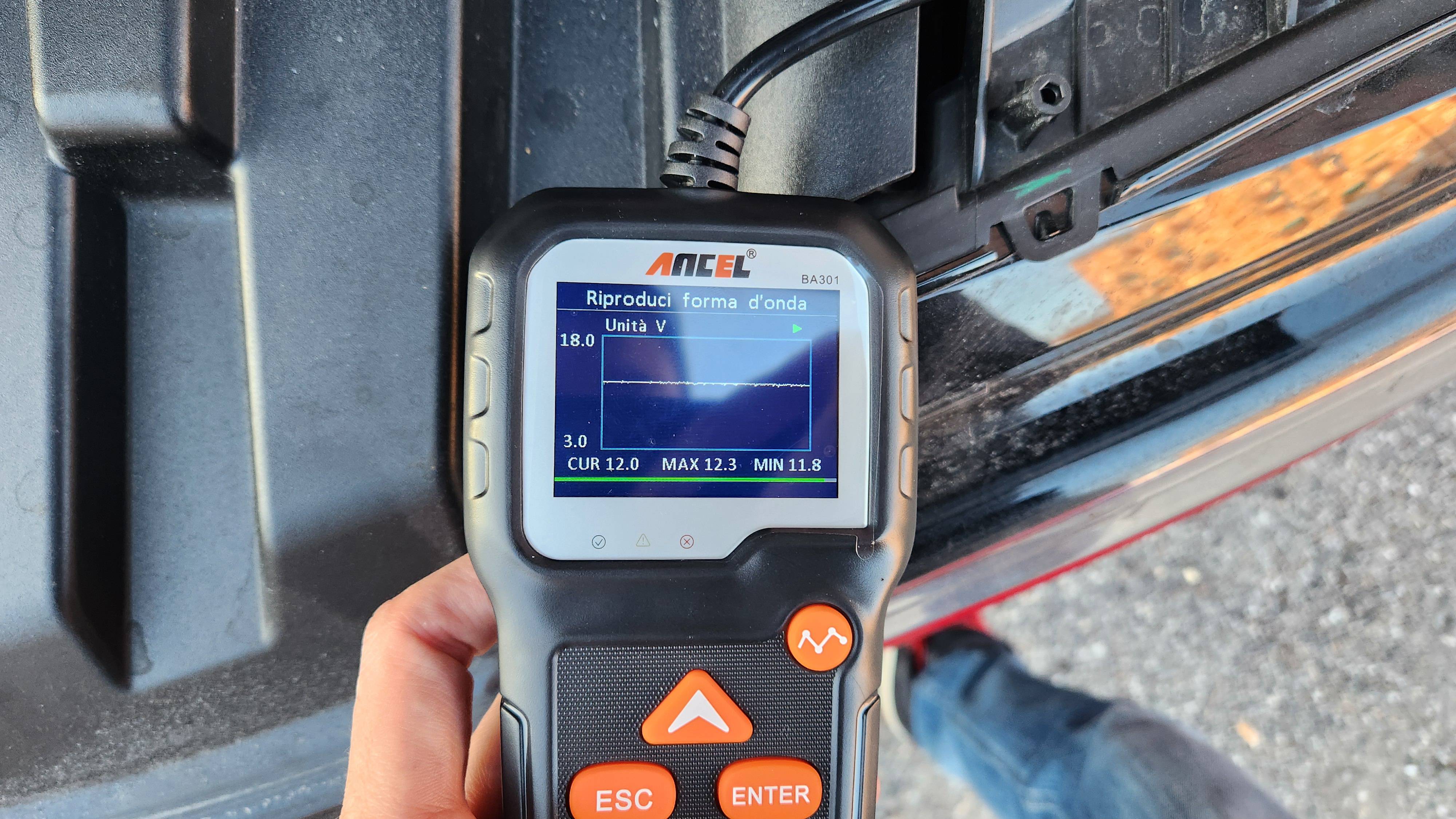

Questa un'altra rilevazione, sempre di quel giorno, dopo averla accesa per 10 secondi (come da istruzioni del tester). In questo caso l'onda
