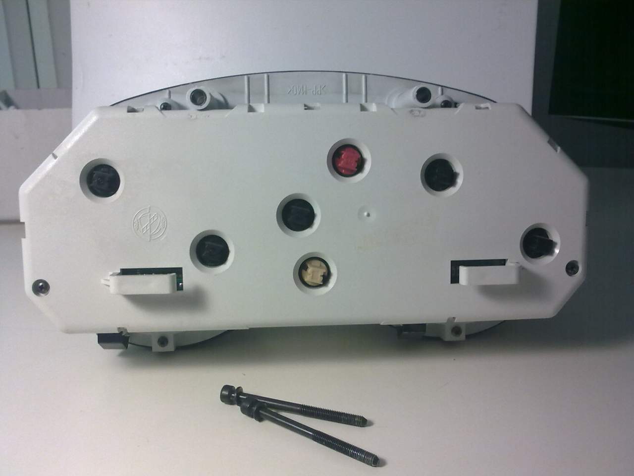

Ciao a tutti.
Questa sera guidando mi è sembrato di vedere il contagiri meno illuminato sulla destra. Mi sa che un lampadina mi ha abbandonato.
Sapete dirmi se basta svitare le due brugole che tengono la strumentazione per accedere alle lampadine?
Quante ce ne sono? Che modello sono?
Grazie!!!!
Re: Sostituzione lampadine strumentazione
Era più facile di quanto pensassi!
Ecco cosa ho fatto:
1) Staccata la batteria.
2) Svitato due brugole della strumentazione (si vedono in foto).
3) Staccato due fasci di cavi.
4) Sostituita lampadina.
Devo dire che le due viti erano serrate molto forte! Probabilmente la strumentazione non era mai stata smontata in 13 anni e mezzo.

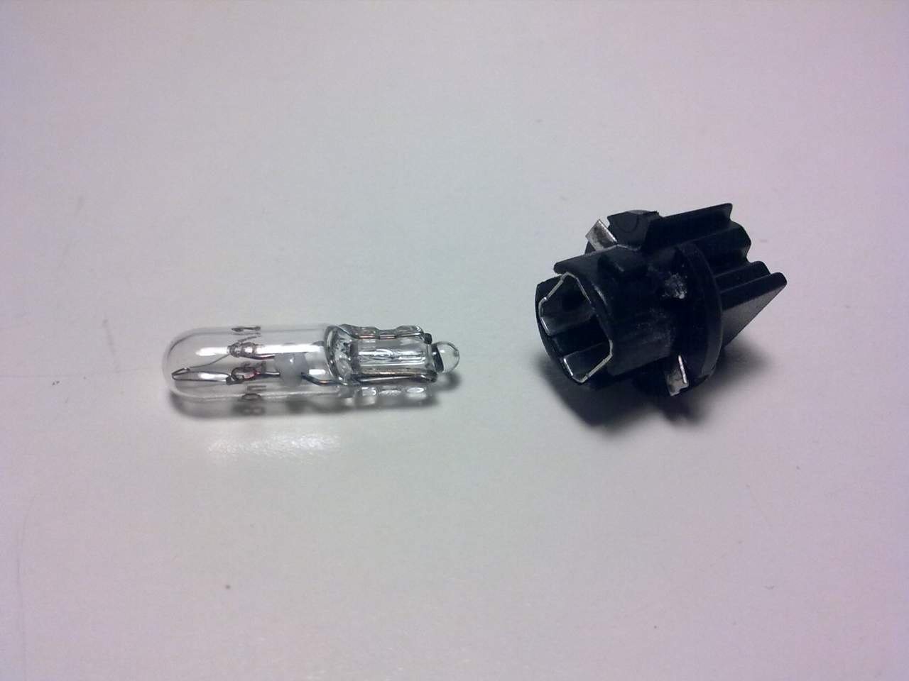

Vedo solo ora il topic, sono delle W5W...sostituibili con dei LED compatibili con l'uso del potenziometro.
Scusa ti correggo. Ho smontato prima e le lampadine sono 12V 1,2W. Su quella originale è scritto 12/1,2
Giustissima correzine con le W5W scioglieresti tutto... Ho scritto W5W pensando alle tutto-vetro ed è partito il 5... 1,2W tutto vetro.
