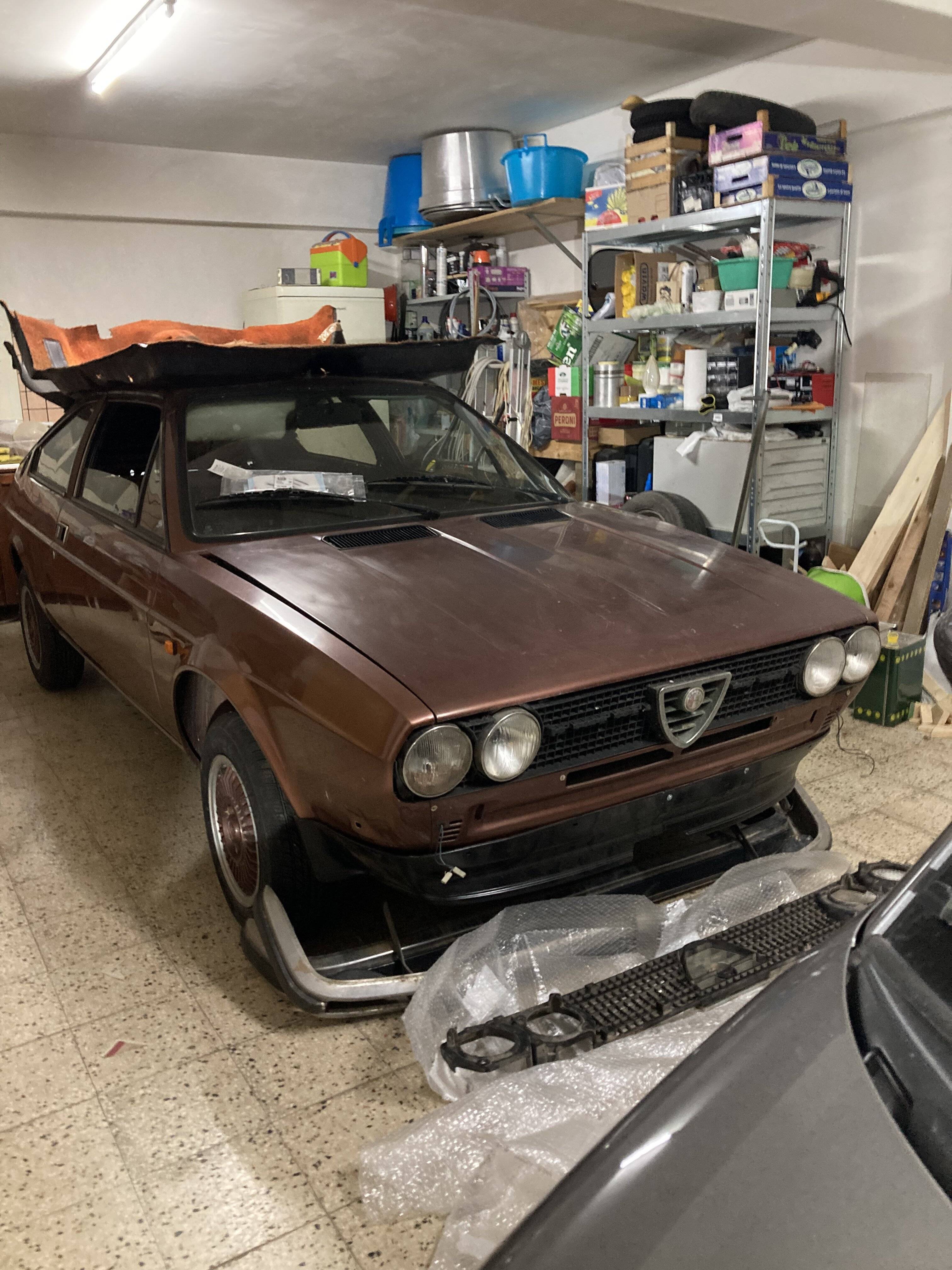

Salve!
Ho da poco acquistato un alfasud sprint veloce plus.
L’auto ha bisogno di una bella risistemata, come avevo preventivato. Ora sorgono alcuni dubbi sulle componenti giuste da acquistare, perché i proprietari precedenti hanno evidentemente sostituito gli originali probabilmente con ricambi adattati o altro. Il primo dubbio sorge sul devioluci dell’auto che in alcune vecchie foto compare interamente in plastica in altre invece in materiale metallico per tre quarti e in plastica per la restante. Ho cercato il primo tipo in diversi siti e sembra identico a quello dell’arna, ma anche in questo caso, alcuni siti lo danno come compatibile altri no. Qualcuno saprebbe aiutarmi a risolvere l’enigma?
Altro problema è il pomello in legno del cambio che non sono proprio riuscito a trovare uguale alle foto di archivio dell’auto.
ringrazio chi saprà aiutarmi e anche chi non saprà farlo 😅

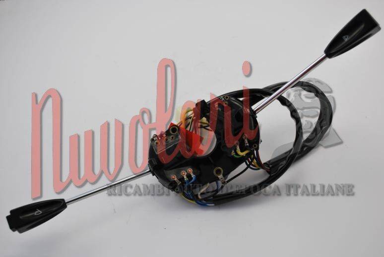

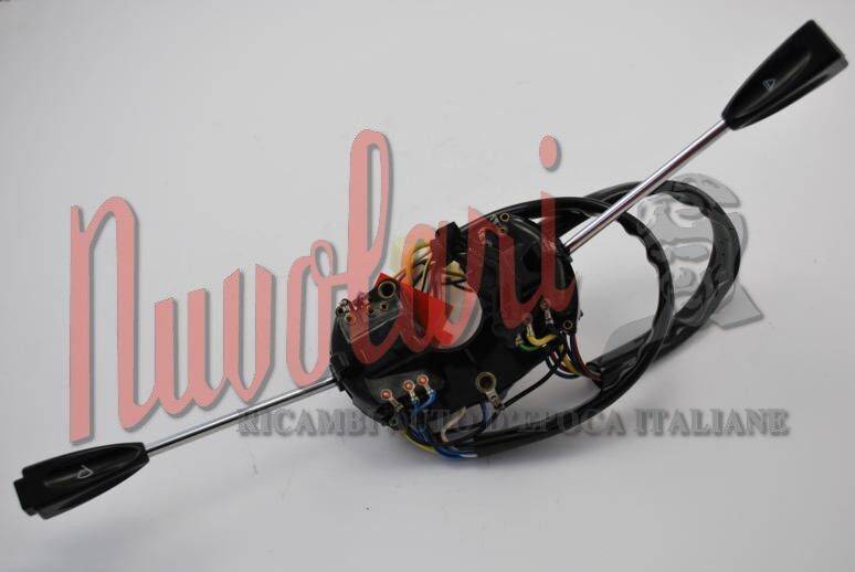

ma per deduzione sembrerebbe che il devioluci con le bacchette in metallo sia in comune tra alfasud e sprint entrambi prime serie
( possibile anche con l'Arna ma senza vedere la foto e i connettori non ci giurerei, l'arna aveva forse piantone simile ma diverso cruscotto, di origine nissan cherry, e non ho idea se la strumentazione o il fascio elettrico fili delle luci era simile a nissan o a alfasud )
poi la tua essendo 1.5 del 1982 non è proprio tra le primissime sprint, la ricerca fotografica per capire se il decvioluci aveva bacchette in ferro (comunque probabile) o già in plastica la lascio a te che ti sarai già fatto una cultura sul modello;
considera anche un margine di errore di almeno 1 anno, in alfa ci sono sempre stati lotti di ricambi diversi, più antichi e ammodernati, introdotti man mano anche durante la produzione della stessa versione di un modello di auto man mano che esaurivano le scorte del ricambio precedente, un'auto immatricolata 1982, prodotta nel 1980, potrebbe ad esempio avere montati di fabbrica alcuni ricambi in teoria sostituiti nel 1979 oppure il ricambio aggiornato

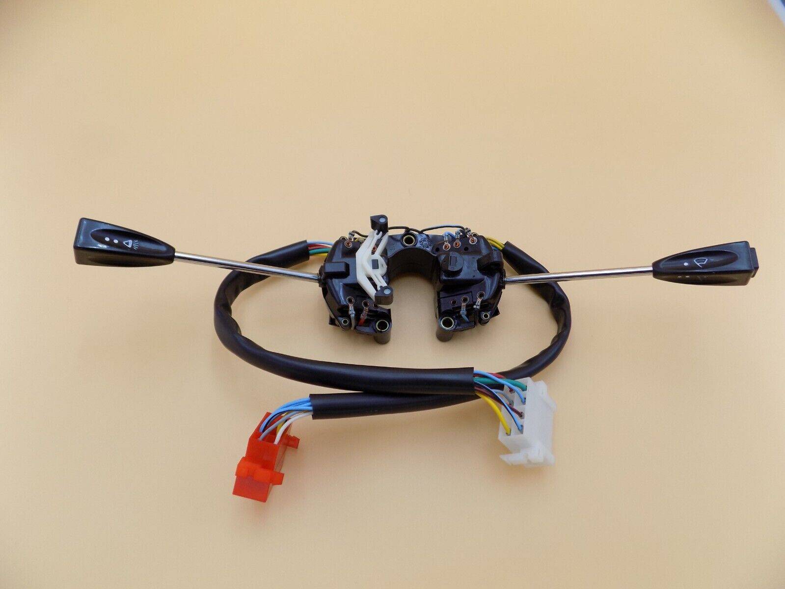

C'era una inserzione (già venduto) con questa immagine che diceva:
devioluci per: Alfa Sud 1200 - 1200 5 Marce -Ti 1200 -Sprint 1300 - Giardinetta 1200

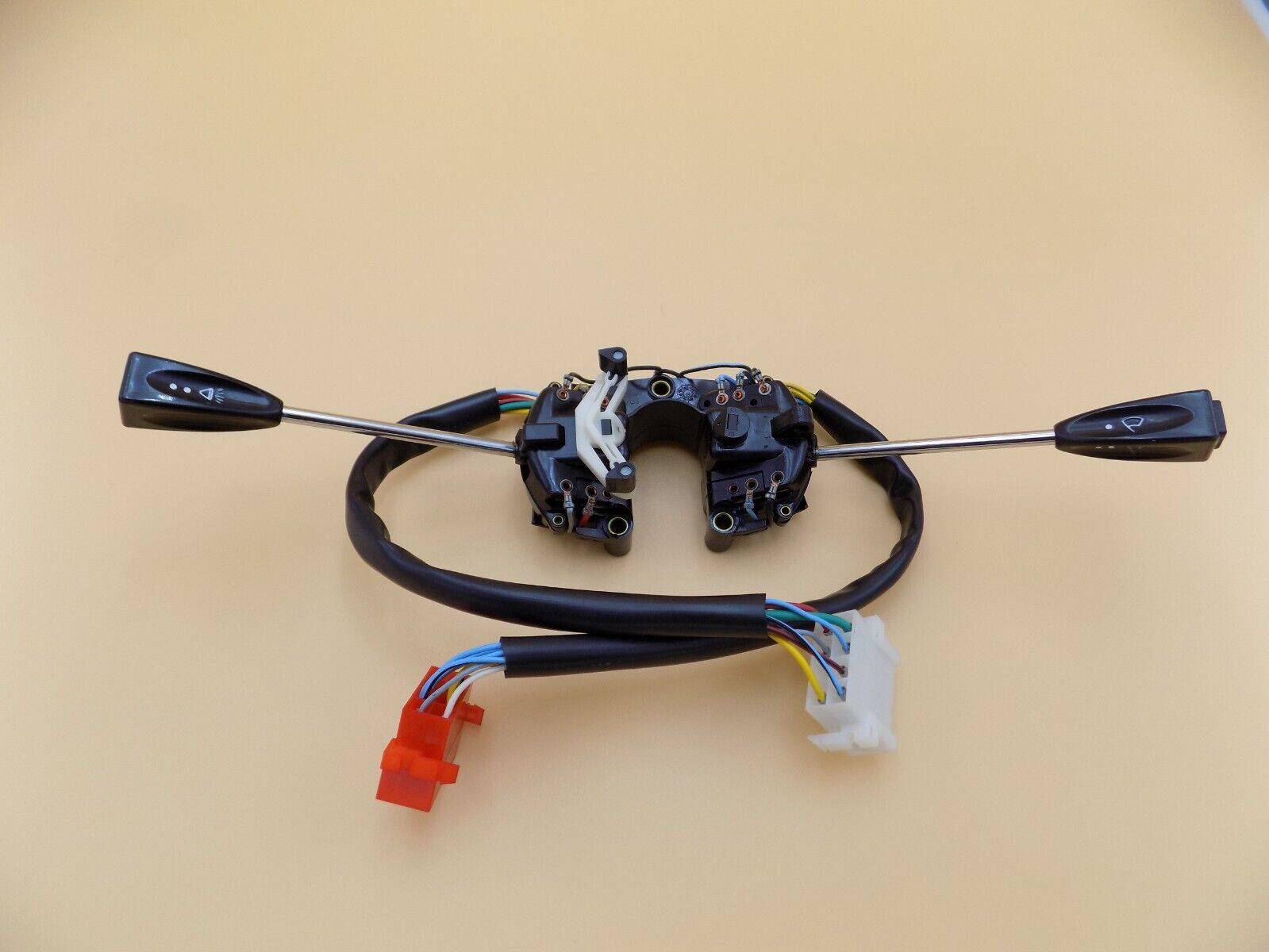

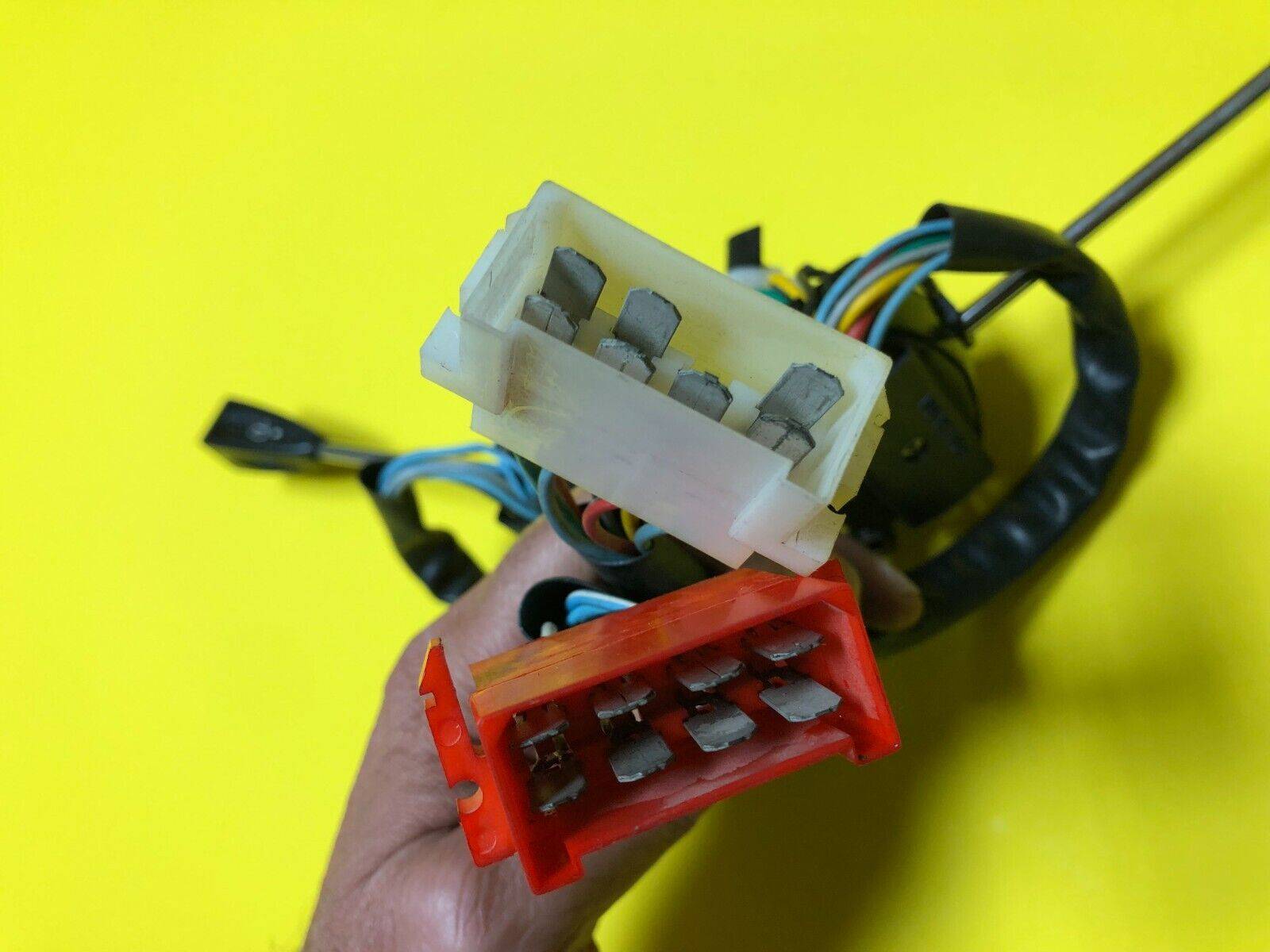

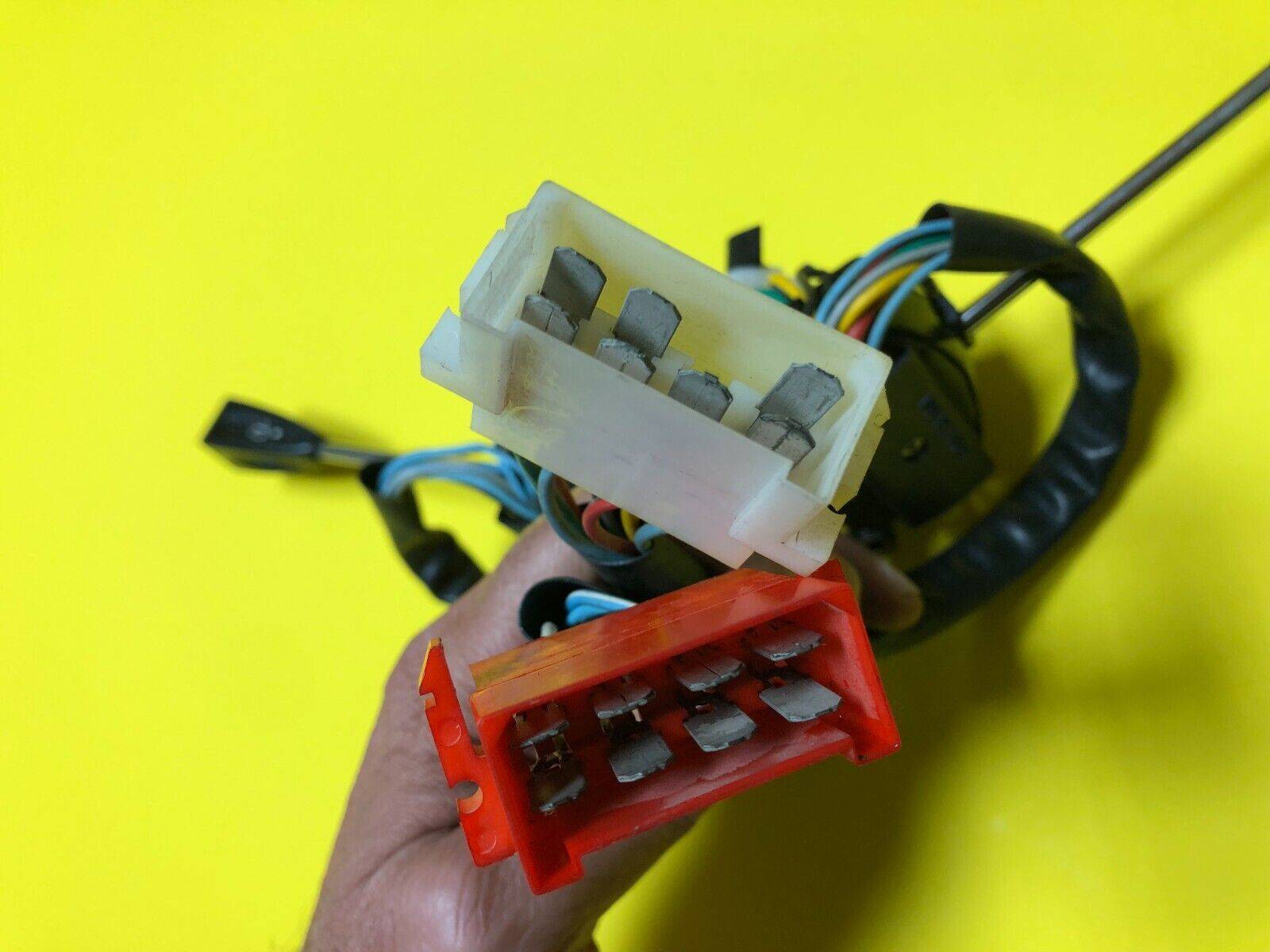

C'è ora disponibile su Ebay una inserzione che dice:
"devio luci alfa sud" e mostra una immagine simile se non identica
(e in cui si vedono anche i connettori, cosi puoi fare un confronto con la tua auto)

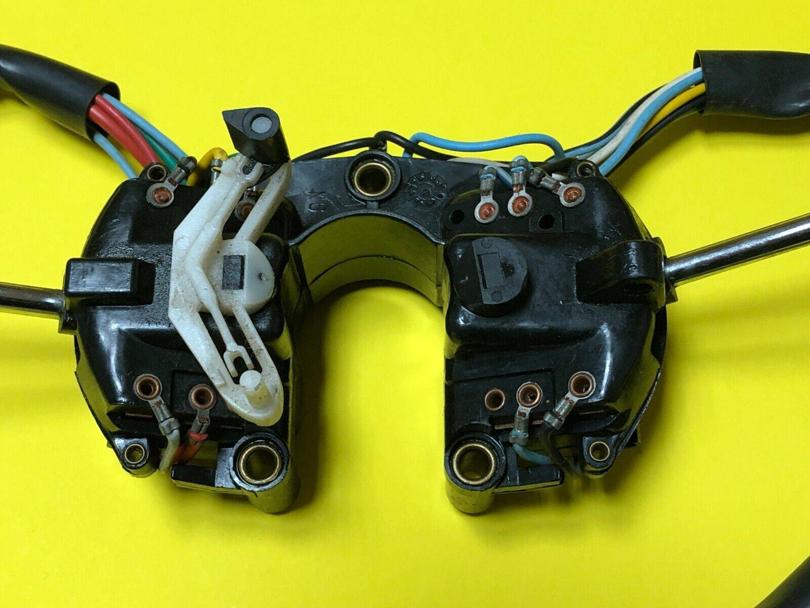

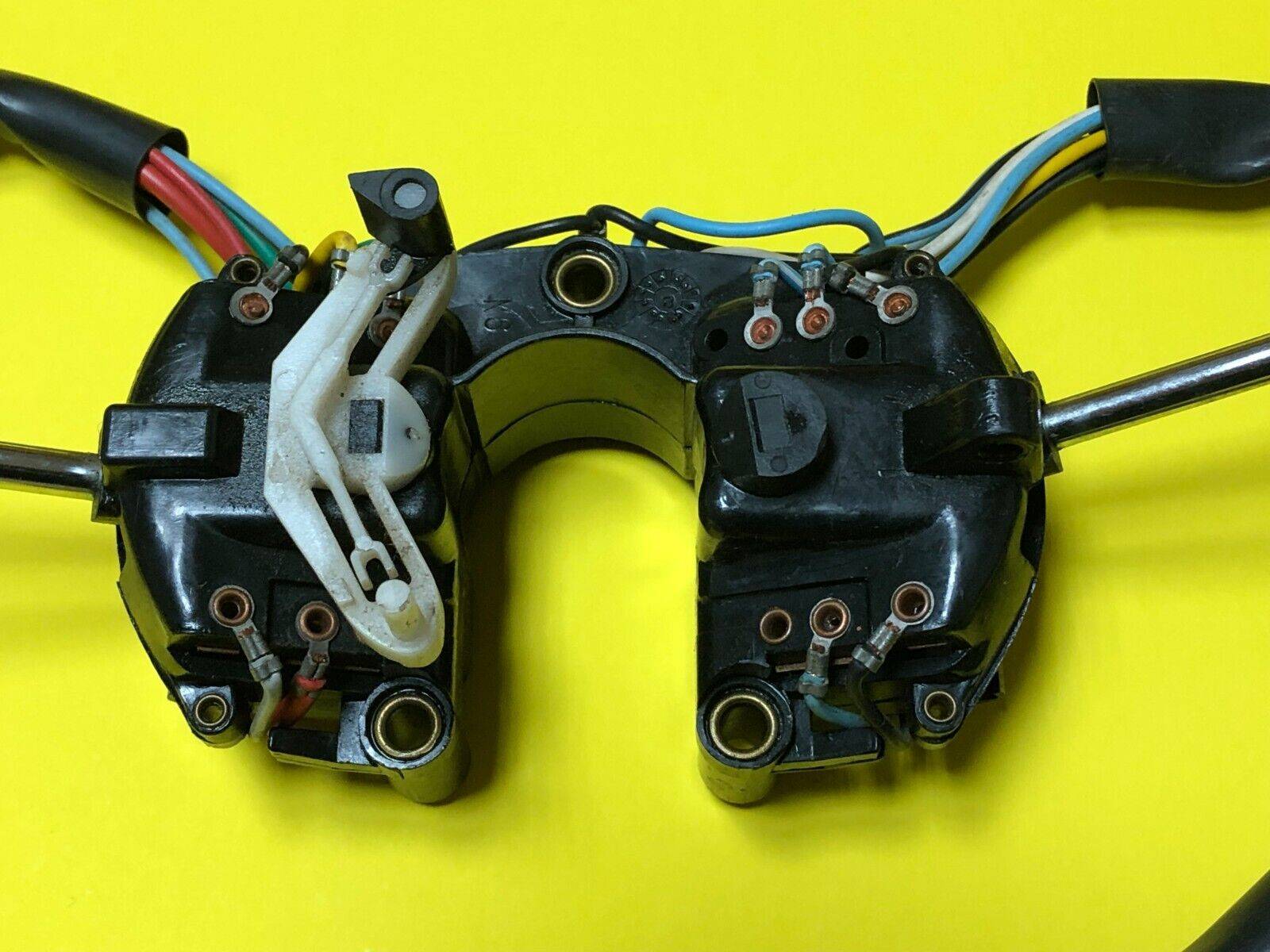

altra inserzione ebay e altre foto dettagliate (questo però è incompleto, gli manca un nottolino sui supporti bianchi):

Complimenti, è bellissima la tua Alfasud! E quei cerchi sono una favola! Mai visti così, è il loro colore originale?
Reazioni: Il Plus Veloce
Grazie mille, si, questo particolare modello numerato, la sprint veloce Plus (2000 esemplari di cui solo 700 in Italia alla sua uscita) portava esclusivamente questi cerchi di questo color bronzo uguale al resto della carrozzeria. Sono stato molto fortunato a trovarla con i suoi cerchi originali.

È davvero un gioiellino, ti auguro di riuscire a sistemarla per bene e godertela più possibile. Complimenti ancora!
