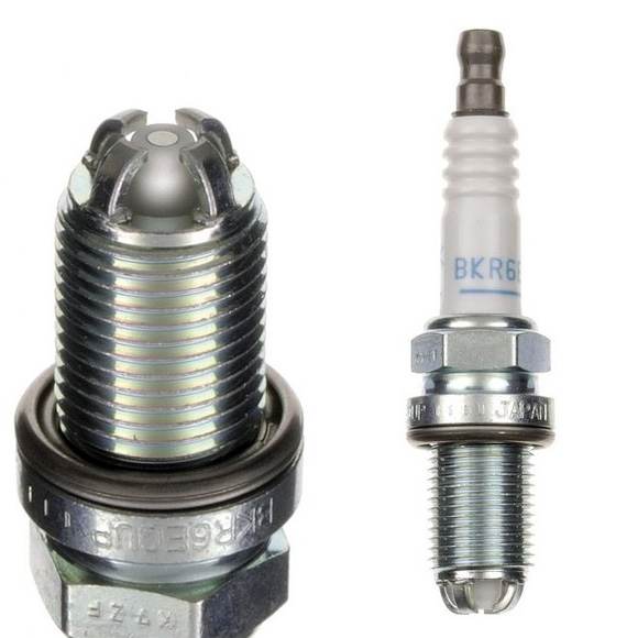

Le bp6es non sono assolutamente idonee per il GPL, anche se da nuove sicuramente vanno.
Questo perche 1 il GPL ha una resistenza all'innesco maggiore della benzina (circa 120 ottani, anche se è errato valutarlo in ottani per ragioni chimiche);
2 perché il GPL (gas di petrolio liquefatto) nelle raffinerie viene "lavato" prima con un processo basico (ammina) per rimuovere H2S e solfuri vari, poi con un processo acido per dare al gas l'odore caratteristico per la commercializzazione (il gas di raffineria desolforato è inodore!!!!!).
Questi processi tuttavia lasciano parte dei prodotti acidi e basici disciolti in "trascinamenti" nel GPL, e con la combustione intaccano gli elettrodi delle candele classiche per benzina, composti esternamente da nickel.
Per il GPL si utilizzano candele con elettrodi al platino, che è molto resistente alla corrosione da residui acidi e basici.
Ti consiglio candele sempre NGK, sempre grado termico 6 ma con elettrodo al platino.
Puoi sostituire le BP6ES con le BKR6EQUP.
L'elettrodo al platino incassato con isolatore ceramico prominente lo rende particolarmente resistente alla corrosione, la NGK le indica con una durata superiore ai 100.000 km.
