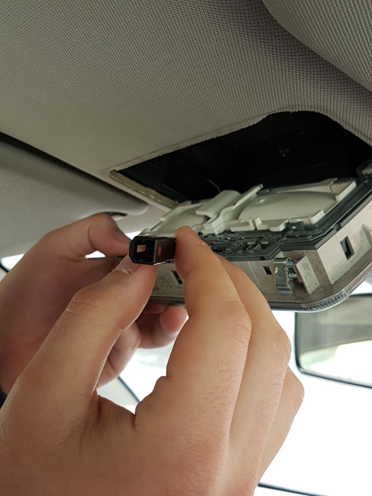

ciao, io presi direttamente il +12v dal cavo che arriva nella plafoniera per lo specchietto elettrocromico, se non lo hai, c'è comunque il cablaggio con il 12v sottochiave
sarebbe questo?

ti ringrazio per la disponibilità e per la pazienza, ora vado a controllare. Sapresti dirmi a cosa serve quel cavetto che si vede in foto?
Ho appena apportato la modifica prendendo il filo che arriva allo specchietto, purtroppo si accende il led della camera però la stessa non viene alimentata sufficientemente. Probabilmente siccome la sezione del filo e' troppo piccola non viene erogato 1 ampere. Suggerimenti?

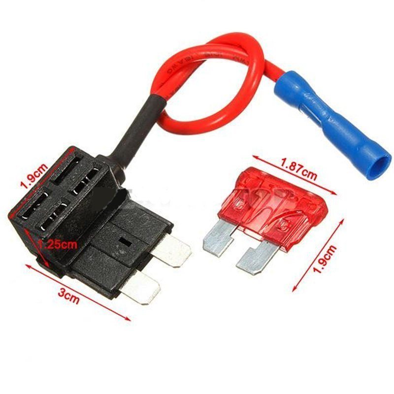

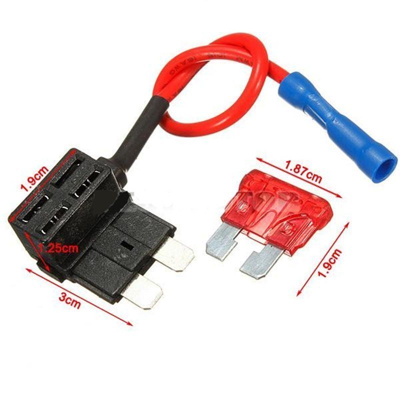

Io pensavo di usare questo portafusibile:
Si innesta al posto di qualsiasi fusibile sotto chiave senza interrompere la corrente e senza tagliare cavi.
Poi si innesta un altro fusibile per la dash cam.
Che ne pensate?
Ciao, Luca.
mi spiace non ti so aiutare, la mia andava con il filo dello specchietto elettrocromico.
