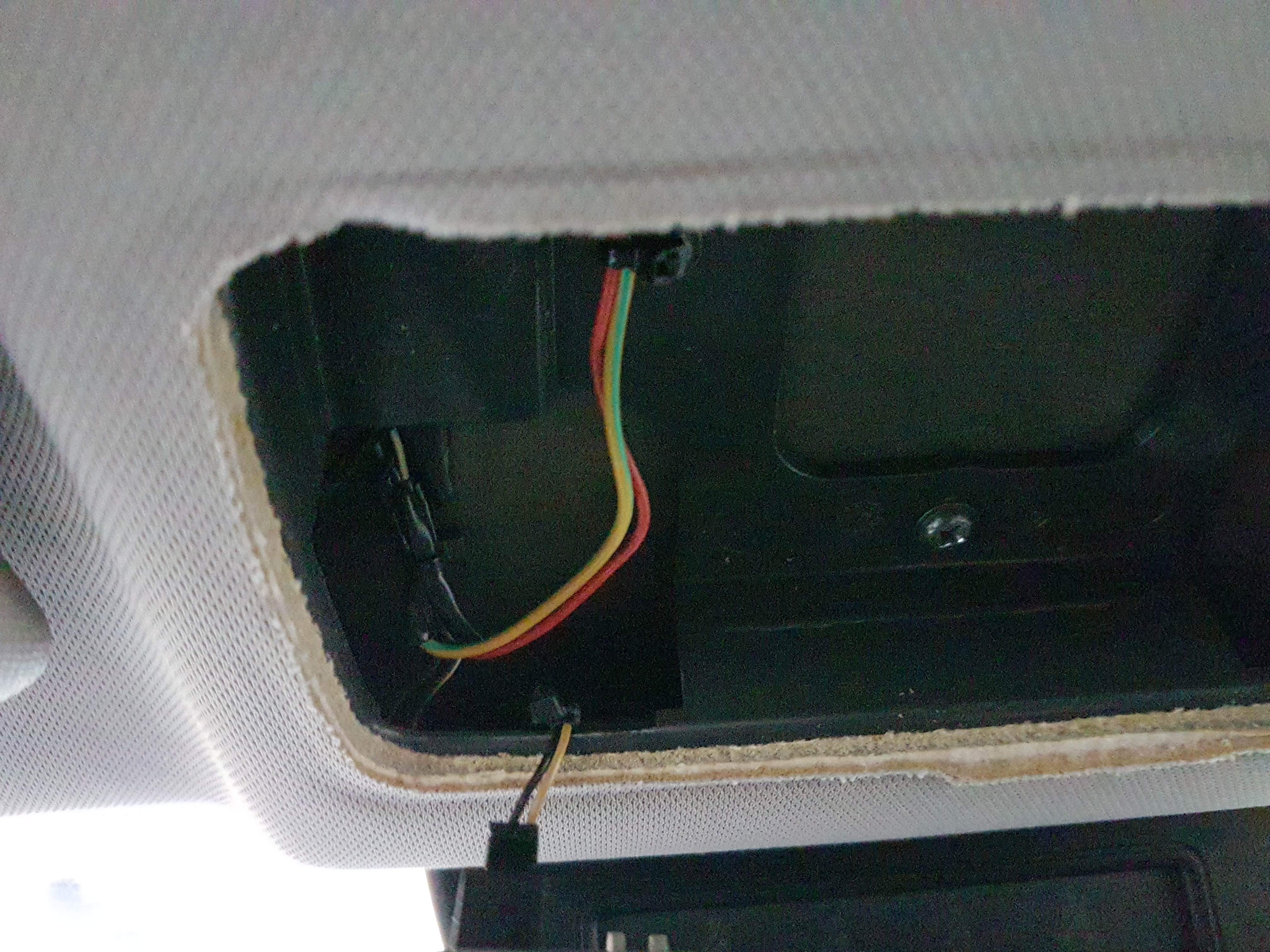

Il cavo della dash cam dovrebbe essere abbastanza lungo da farlo arrivare alla scatola portafusibili. Nella MiTo non so dove sia. Poi ti basta individuare un fusibile che protegge un circuito alimentato sotto chiave e collegarci il positivo. e chiaramente il negativo ad una massa. Il filo lo puoi occultare lungo il bordo del preformato del tetto e del parabrezza. Io nella 147 ho fatto così.

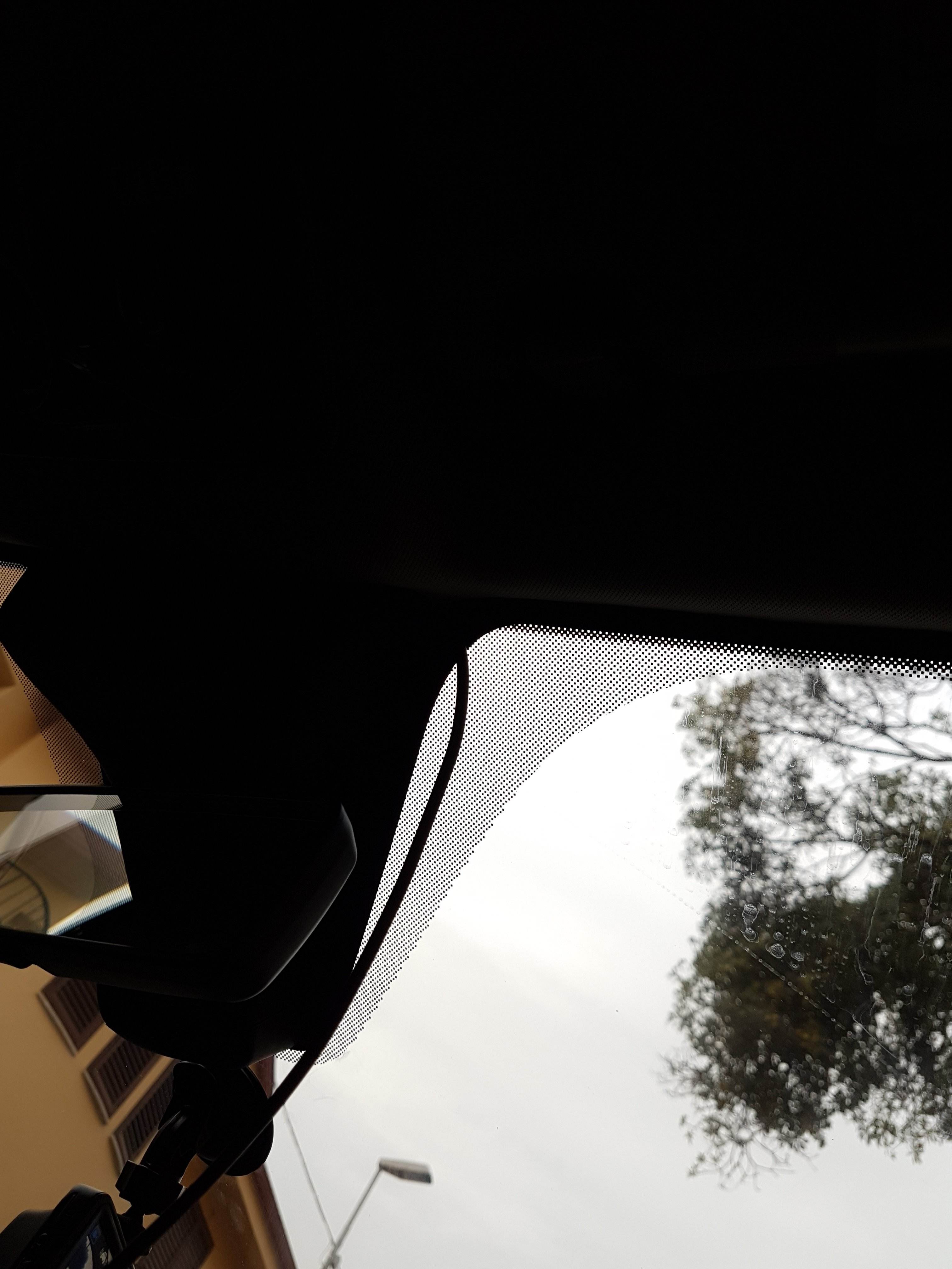

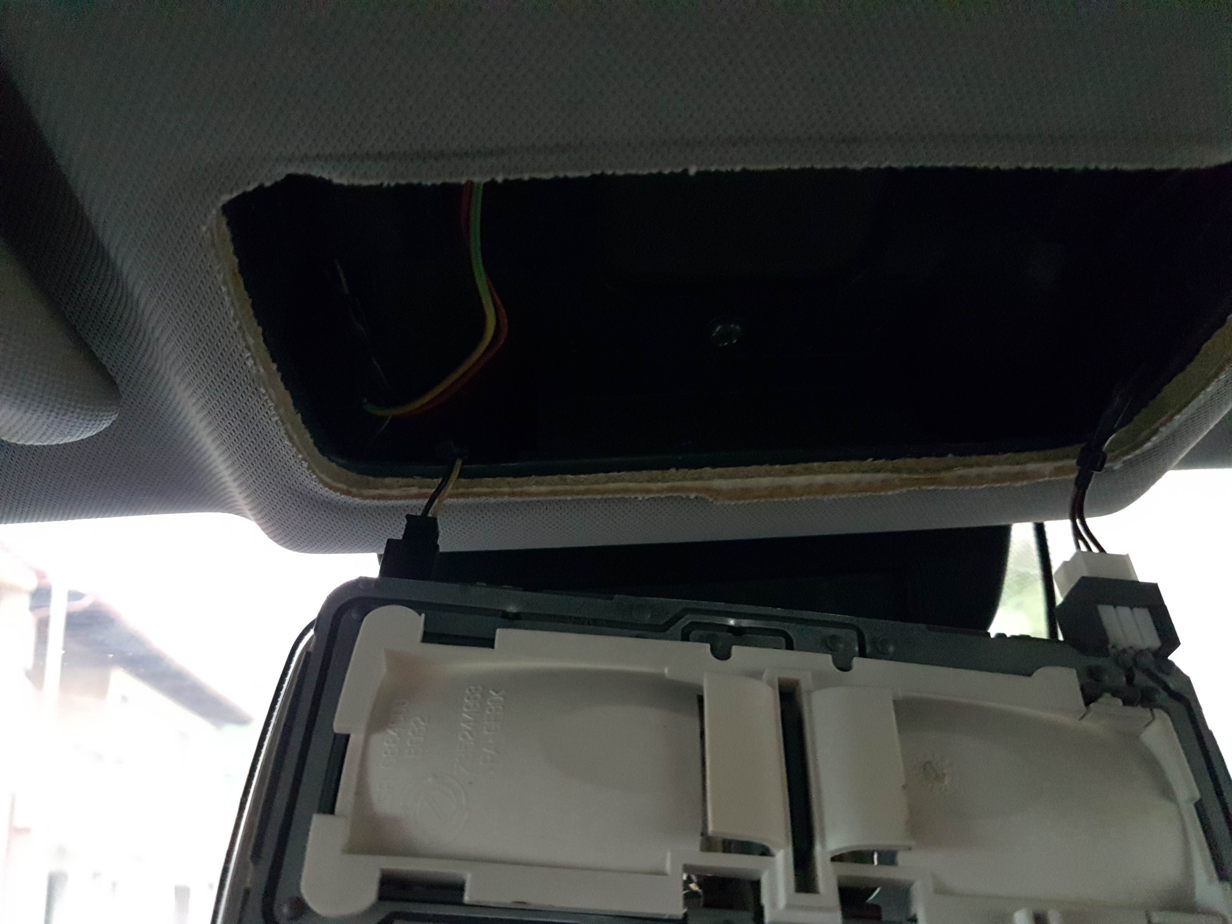

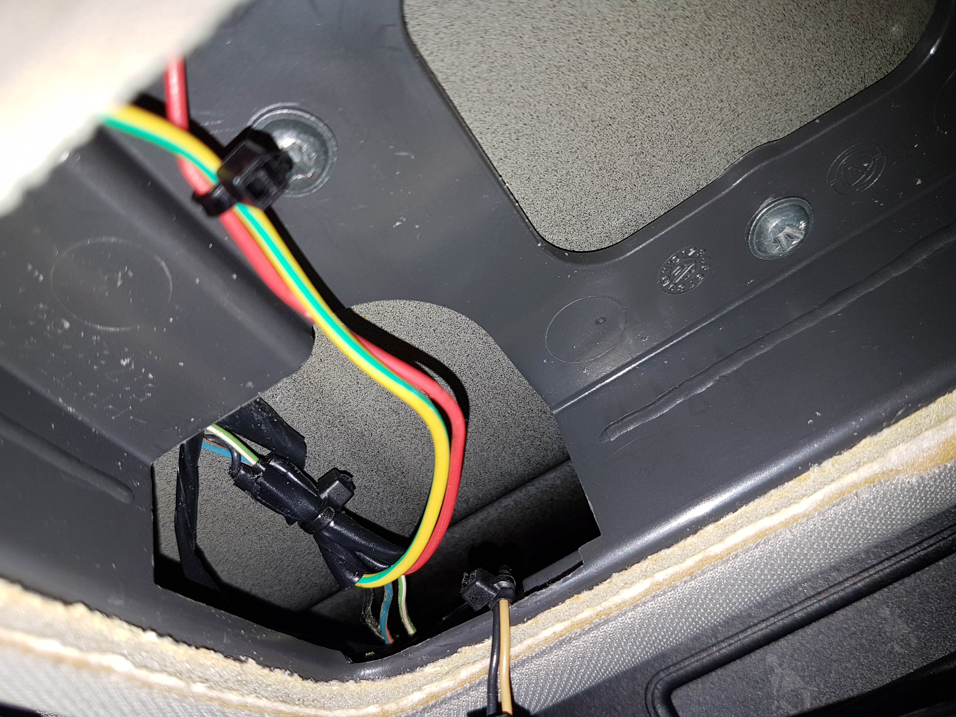

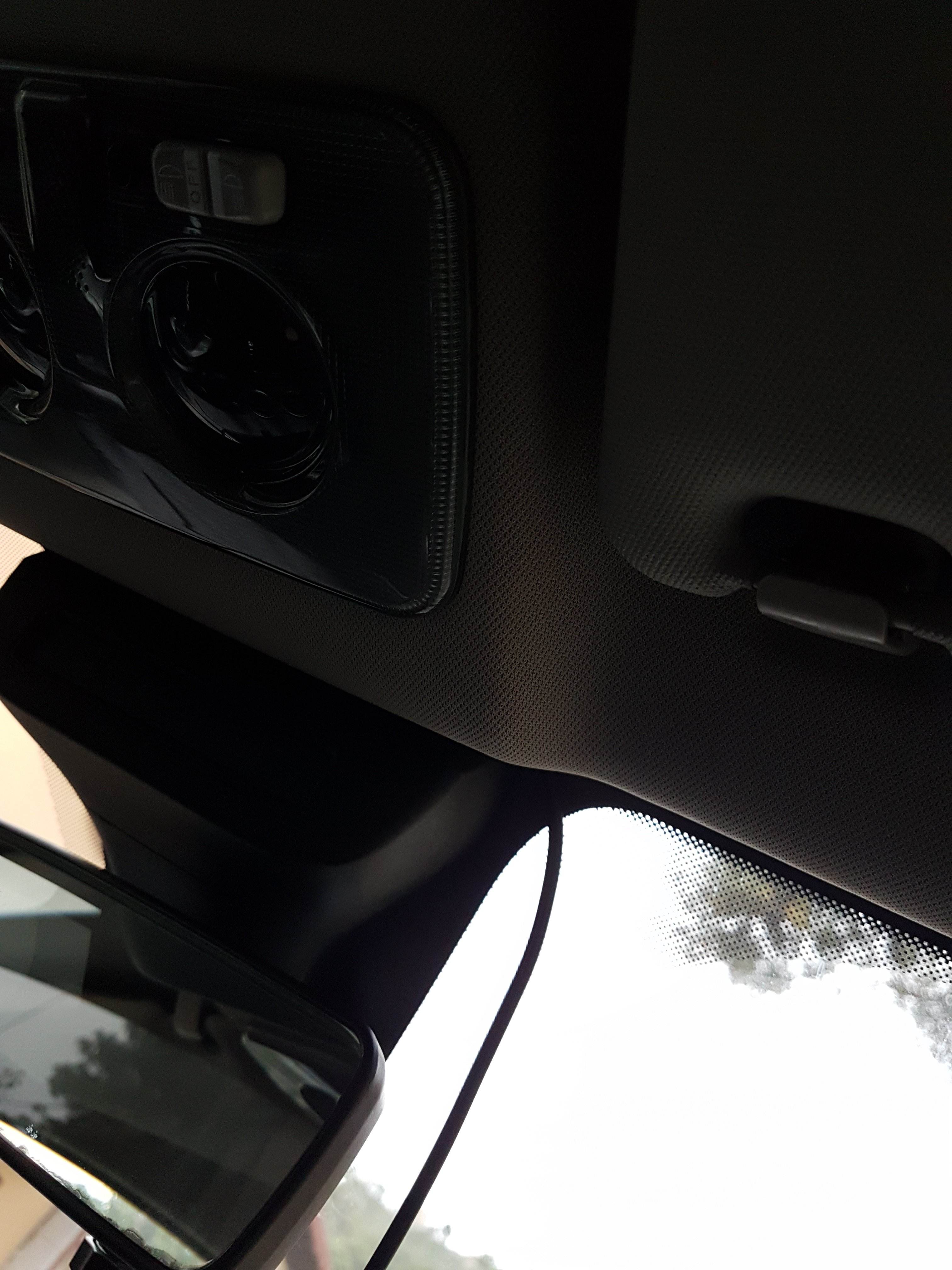

Ciao, si ci sono riuscito, il problema alla fine era l'alimentatore, l'ho sostituito e funziona perfettamente. ho seguito il consoglio centoos prendendo l'alimentazione dal cavo che arriva nella plafoniera per lo specchietto elettrocromico. Ti allego qualche foto nella speranza che ti possano essere utili
