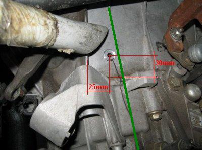

Allora. Non prendete come riferimento le prima foto postata perchè il cacciavite passa per il foro della forcina, quella foto non è mia ma di un cambio smontato.
Per forare va presa come riferimento la terza foto. Anzi posto una foto con le quote (scusate la spartanità della quotatura). 25mm dal labbro di sinistra e 30mm verso l'alto dalla campana del cambio. In verde ho disegnato circa l'asse dove passa l'albero di trasmissione al cambio. Il mio buco è leggermente spostato per lavorare meglio in prospettiva, dato che non si lavora sospesi sopra l'auto. Se volete farlo esattamente sopra l'albero allora spostatevi verso destra (rispetto alla foto) di circa 5/10 mm. Anche questa foto non è mia ma di un altro utente che ha fatto il foro da 16mm e lavorava un po stretto. Sinceramente con il foro da 20 si lavora abbastanza bene, sarebbe meglio leggermente più largo, ma mi scocciava aprire di più. Inoltre se lo rifacessi lo farei proprio sopra all'alberino, quindi spostato almeno di 30mm dal labbro sinistro.

Una volta che apri il foro con le mie quote sei praticamente sopra al cuscinetto spingidisco da lubrificare. Se fori più in sopra rischi di trovarti sopra al piatto frizione! Cosa vedi? Na beata mazza! è Buio quindi: o punti una luce da fuori verso dentro oppure come ho fatto io saldi all'estremità di una luce di posizione un filo che colleghi alla batteria (12v) e lo cali dentro.
Io quando lubrifico, calo la lucetta, asporto il grasso sporco con un penellino a setole dure. Poi spennello con grasso al litio l'alberino dietro al cuscinetto e anche il cuscinetto stesso, mentre lo faccio c'è la mia compagna dentro l'abitacolo che schiaccia su e giu la frizione così il cuscinetto va avanti e indietro e spalma il grasso.. e intanto spennello ma senza esagerare col grasso!! Ricordiamoci che dentro c'è la frizione non sporchiamola di grasso!
