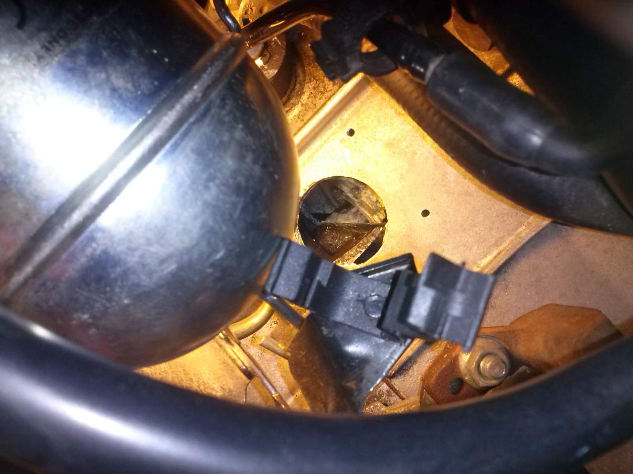

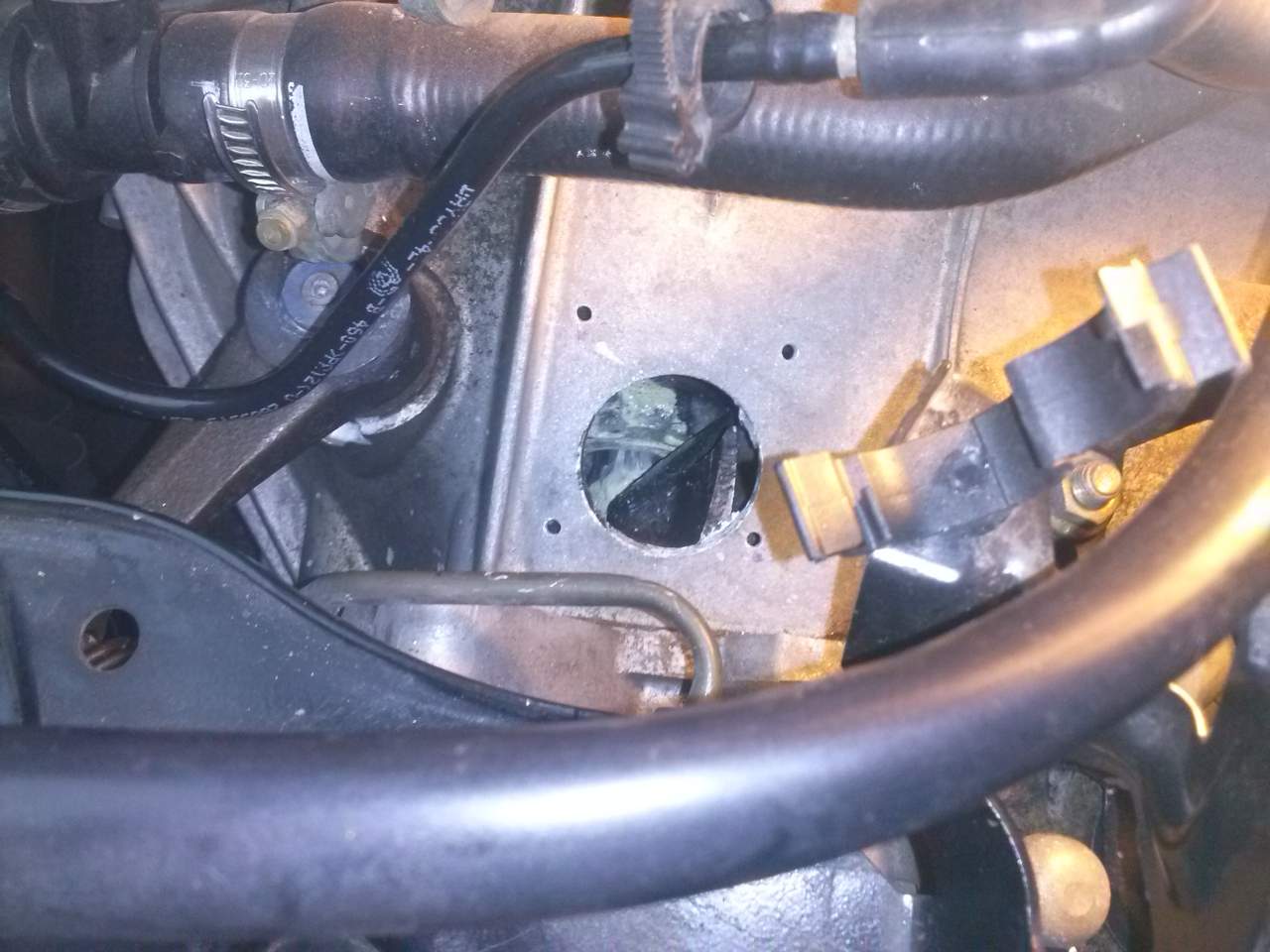

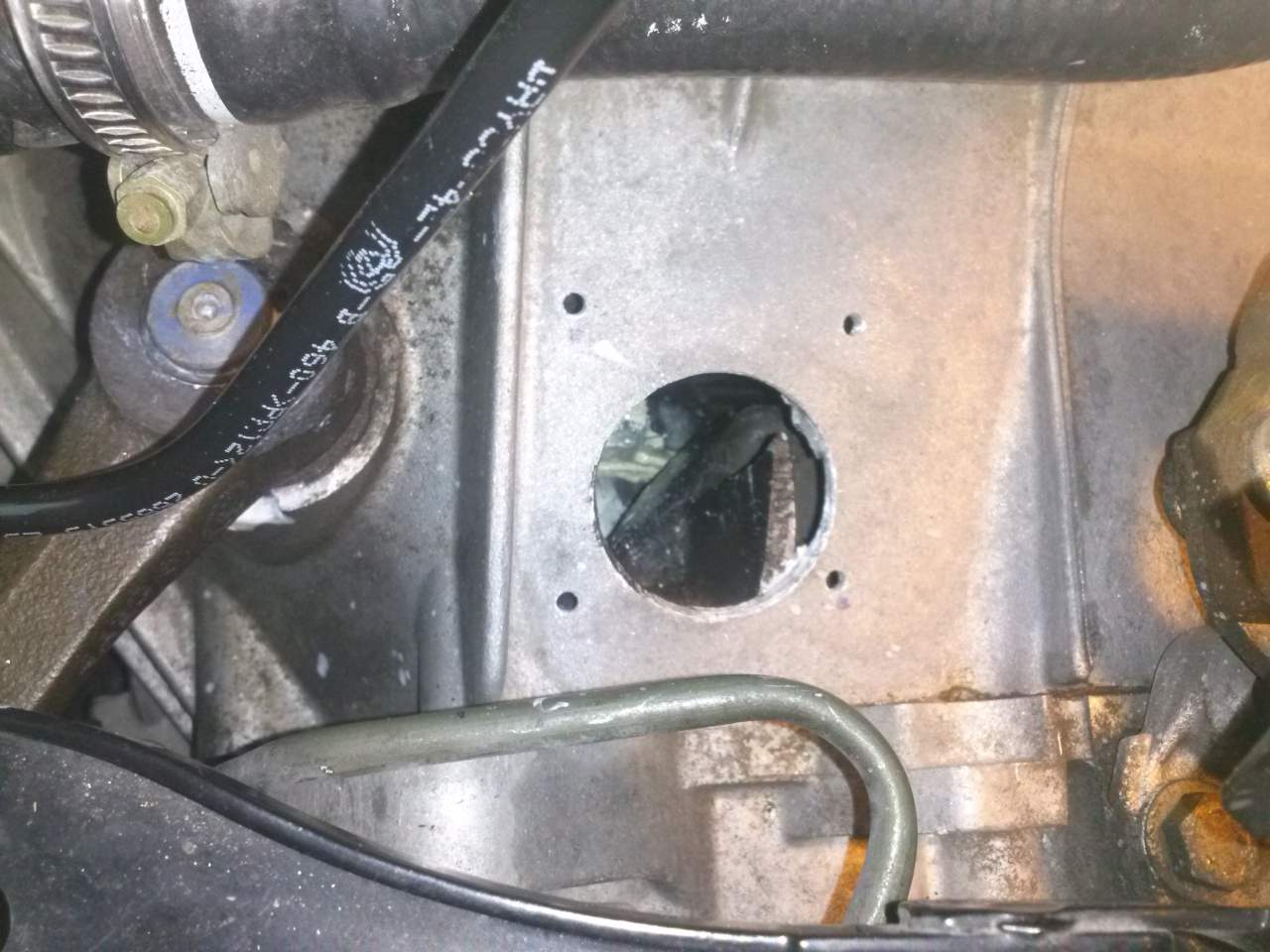

Ecco, nel pomeriggio ho tolto la batteria per dare una spruzzata con del grasso spray al litio.
Lavoro di circa mezz'ora, ora posso dire che la frizione è morbidissima...mai avuta cosi'...forse neanche da nuova!!!
Metto qualche foto del foro che ho praticato sulla campana del cambio

Ciao ragazzi, ho acquistato da poco una nasona con 98k km all'attivo, vorrei fare questo intervento sul cuscinetto per rendere il pedale più leggero. Penso che seguirò le drotte di xxmax perché mi sembra la via più semplice, ho solo una domanda..il foro è da fare con centro in linea con il labbro verticale che c'è sopra, ma a che distanza da quest'ultimo? Grazie! Ah un'altra cosa, avevo letto che bisogna fare attenzione a lubrificare perché si rischia di andare sulla frizione, è vero? Se si mi indichereste in punto sulla quale spruzzare? Svitol classico va bene?

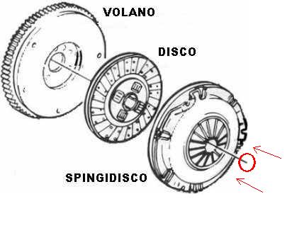

Se guardi le foto ci sono le quote ed è scritto tutto quello che ti serve. Per saper il punto esatto dove lubrificare un minimo devi avere un idea di come è fatto il gruppo frizione. Devi ingrassare il punto dell'albero dove scorre il cuscinetto reggispinta! Comunque il gruppo frizione è nel disegno, in rosso ho colorato dove si trova il cuscinetto che scorre su e giù sull'asse e spinge lo spingidisco, rendendo solidali la frizione e il volano e quindi trasmettendo coppia.
Nel disegno il cuscinetto è rappresentato dal cerchio rosso. Tu devi lubrificare un po il cuscinetto e un po l'albero dove scorre su e giù. Penso di essere stato abbastanza chiaro, se non sei convinto o non capisci e meglio che lasci perdere per non far danni. :decoccio:

Quote: 25mm da sx e 30 dal basso.
Foro: fresa a tazza 40mm con relativo tappo.
