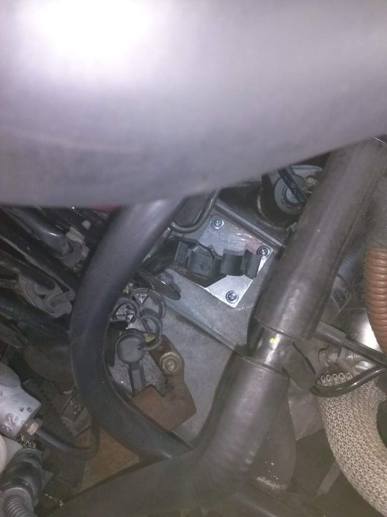

Allora, ho modificato alcune cose: per quanto riguarda le quote ho tenuto 30mm dal lato sx e circa 35mm dal basso. Ho fatto il foro con una tazza diametro 38.
Cosi' facendo ho lavorato comodamente e non è servito fare la lampadina volante x vedere all'interno della campana.

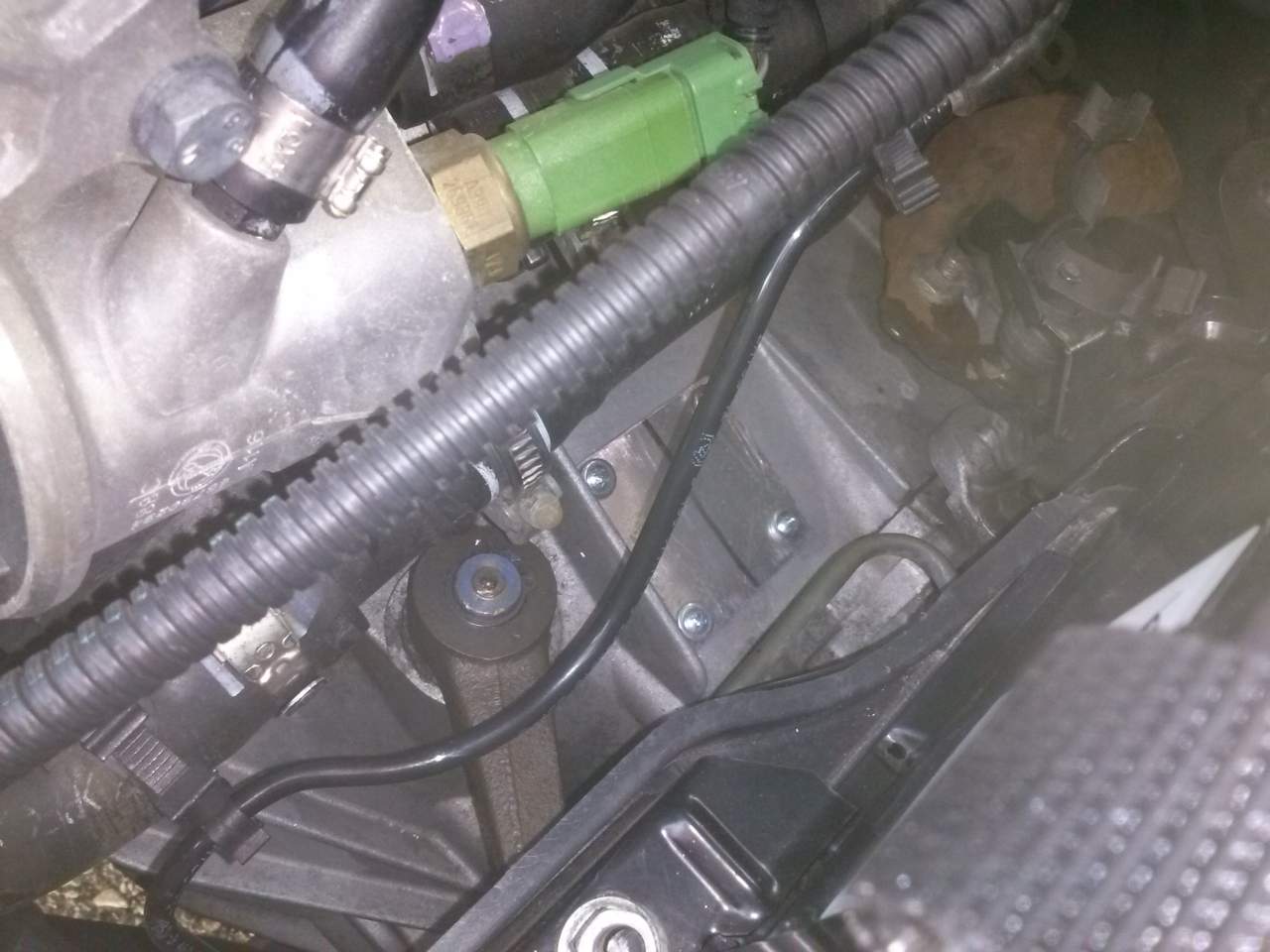

Una volta finito di ingrassare il cuscinetto ho tappato il buco con una lamierina d'alluminio 60x60 fissata con 4 viti autofilettanti.
La mia 147 ha circa 141000km ma devo dire che dopo l'intervento la frizione è diventata morbidissima, a saperlo prima...
Nella posizione in cui ho fatto io il foro per le prossime manutenzioni basterà togliere la batteria senza smontare altro....

Azz...c'ho pensato a fare una foto ieri...ma come al solito ho dovuto fare tutto di fretta (ho un bimbo di 50 giorni) e ho tralasciato il servizio fotografico.
Se vuoi posso fare una foto di quello che si vede ora, cioè la piastrina fissata con le 4 viti autofilettanti.

Quello che si vede ora è questo...la piastrina è 60x60...Appena daro' un'altra ingrassata mettero' altre foto!!!

Complimenti, un bel lavoretto pulito! Per il fatto del buco largo non ci son problemi, basta non toccare i labbri che danno solidità al carter.
