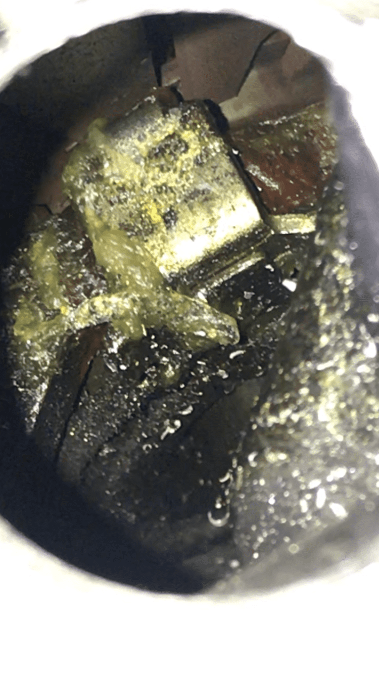

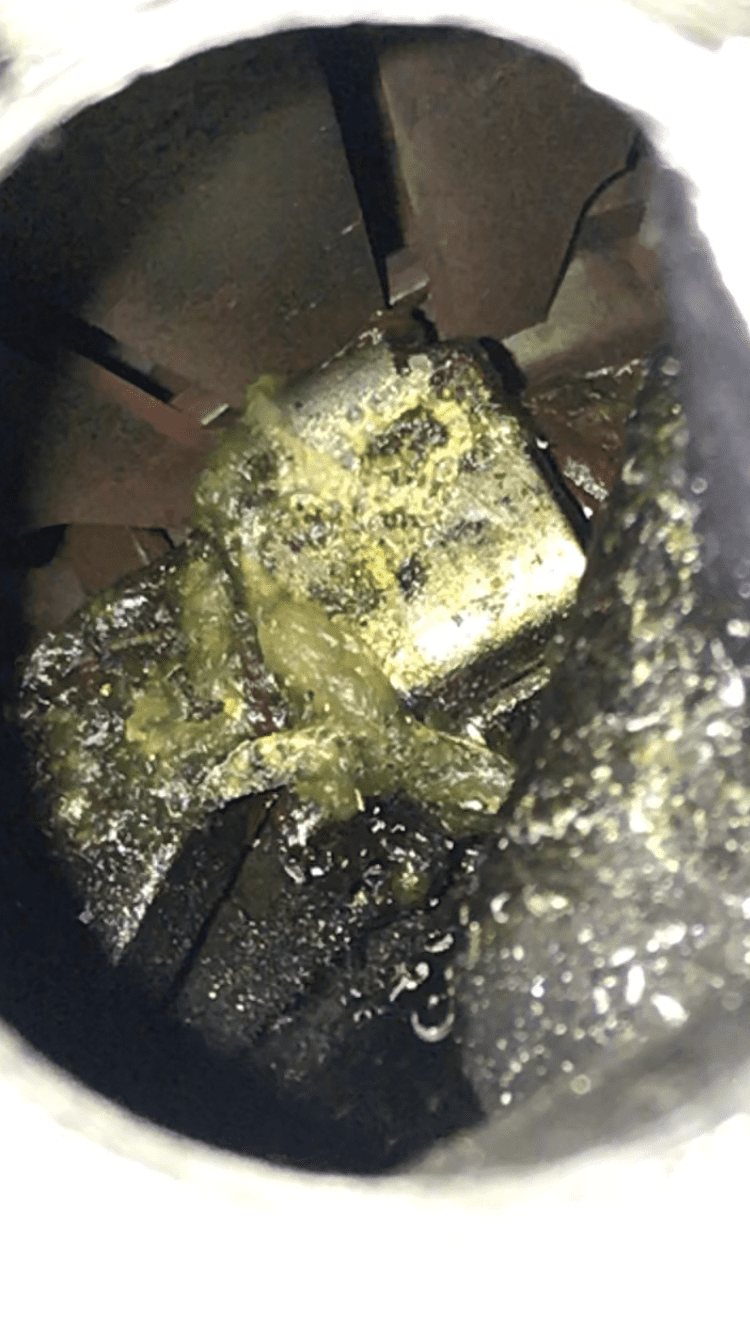

Ragazzi ho provveduto a fare il foro ed ho ottenuto un gran bel lavoro grazie a voi, solo che ancora è un po’ duretta come mai? Diciamo che ho messo il grasso solamente nella puleggia dello spingi disco per evitare che andasse ad intaccare il disco! Avete qualche consiglio per questo problema?premetto che la frizione non strappa e la macchina va bene
Cosa faccio?
Cosa faccio?
Il grasso va messo sull'alberino di scorrimento....
