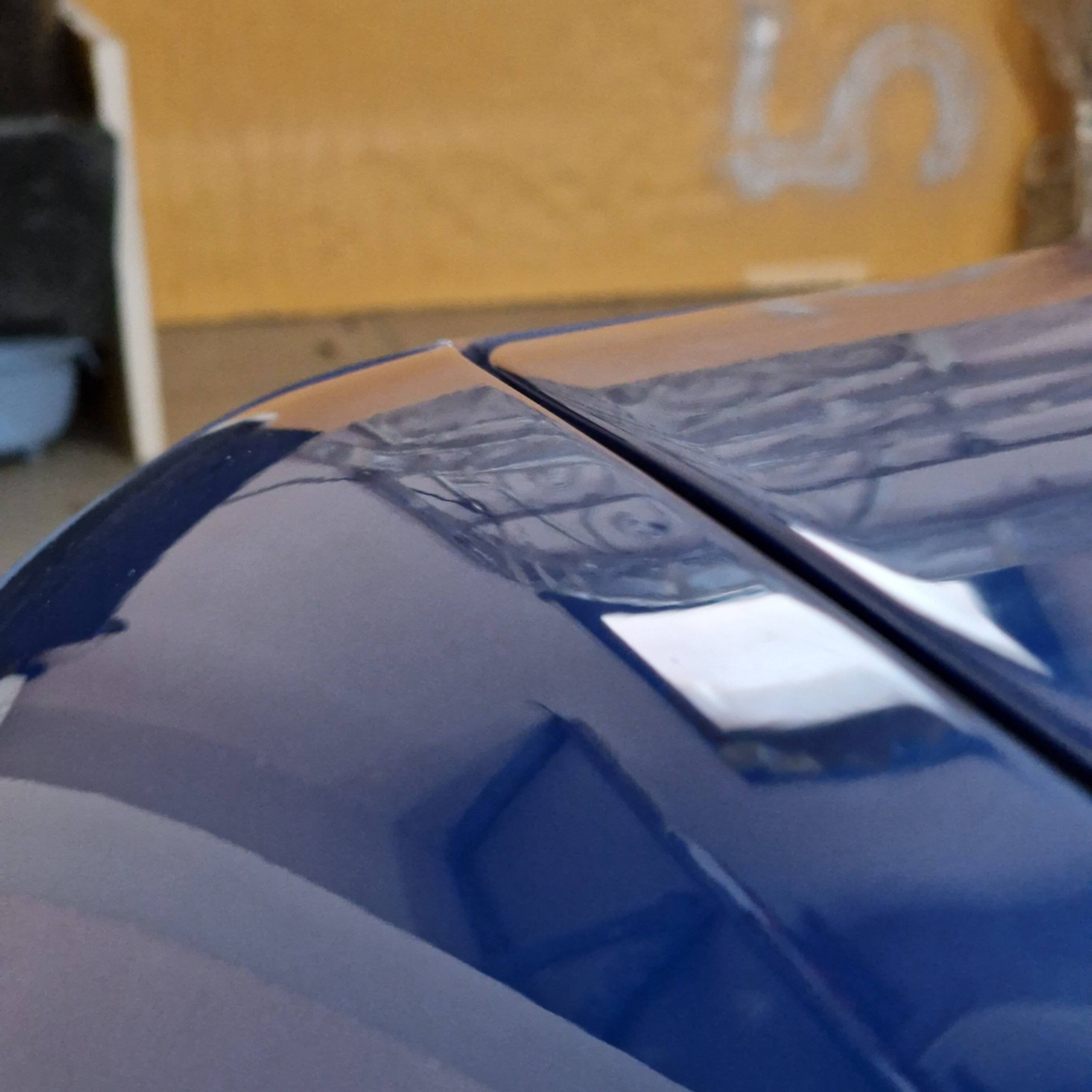

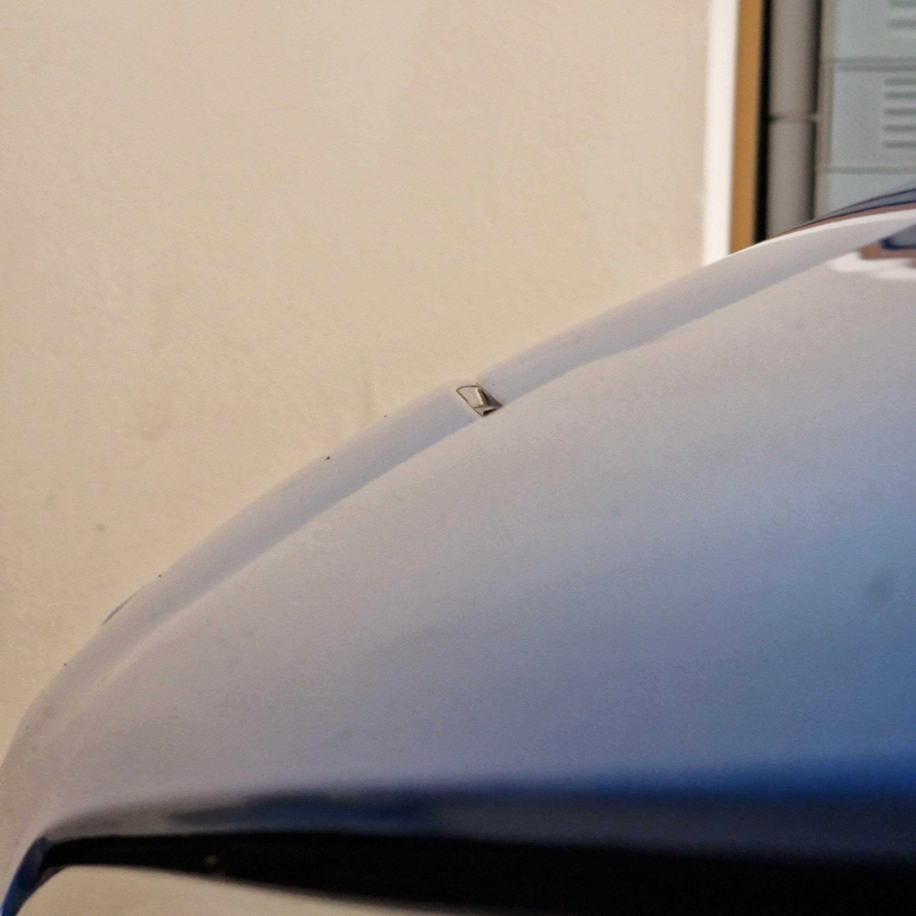

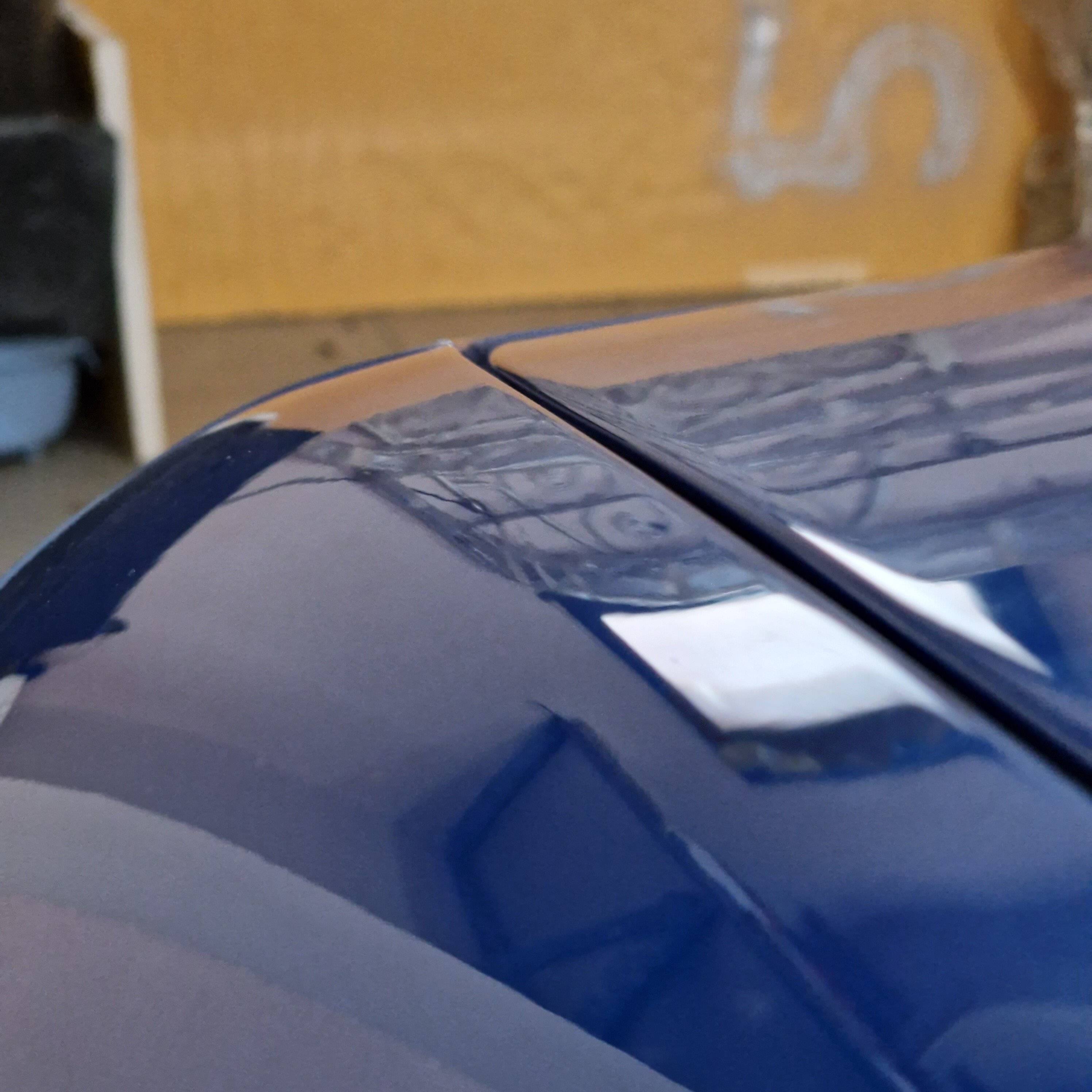

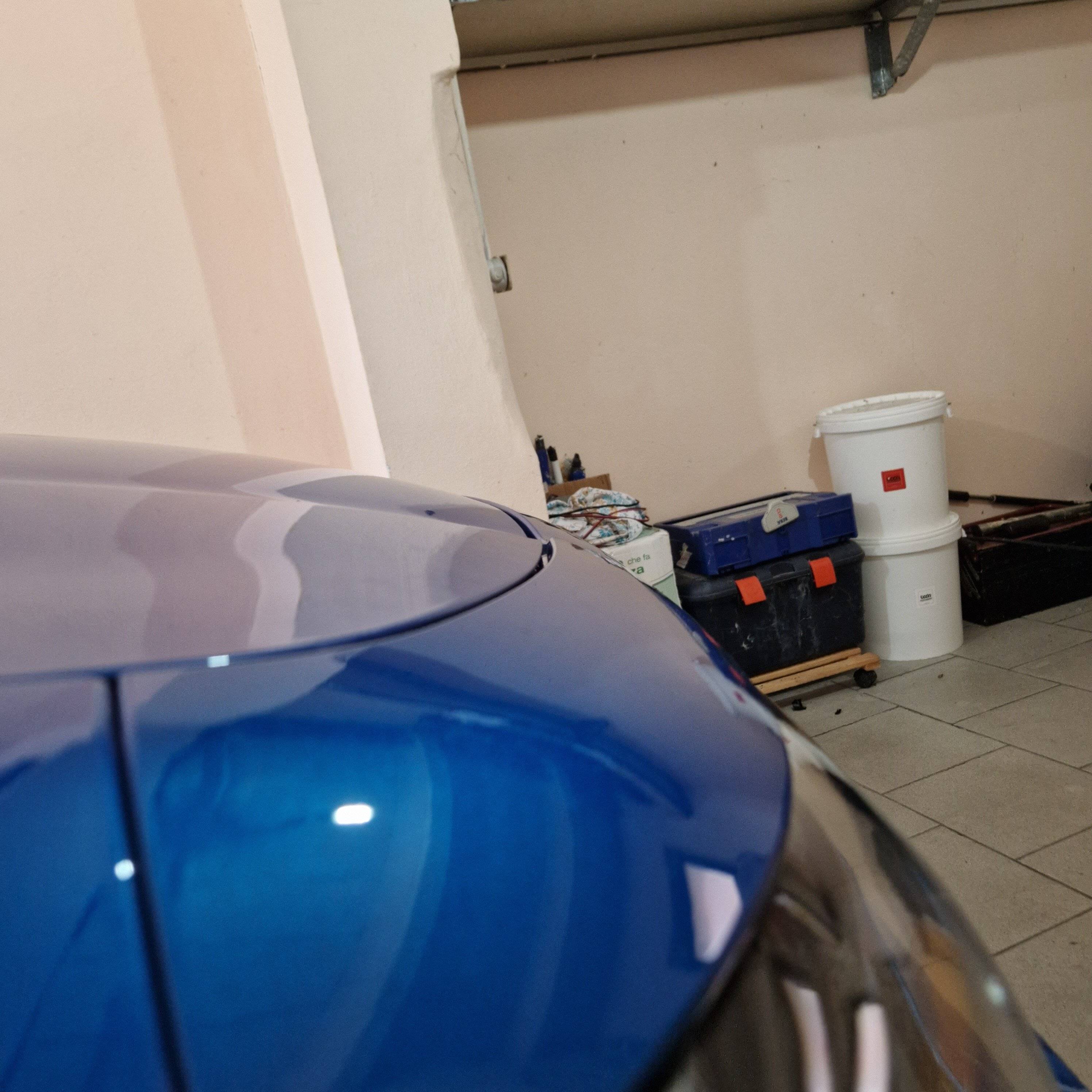

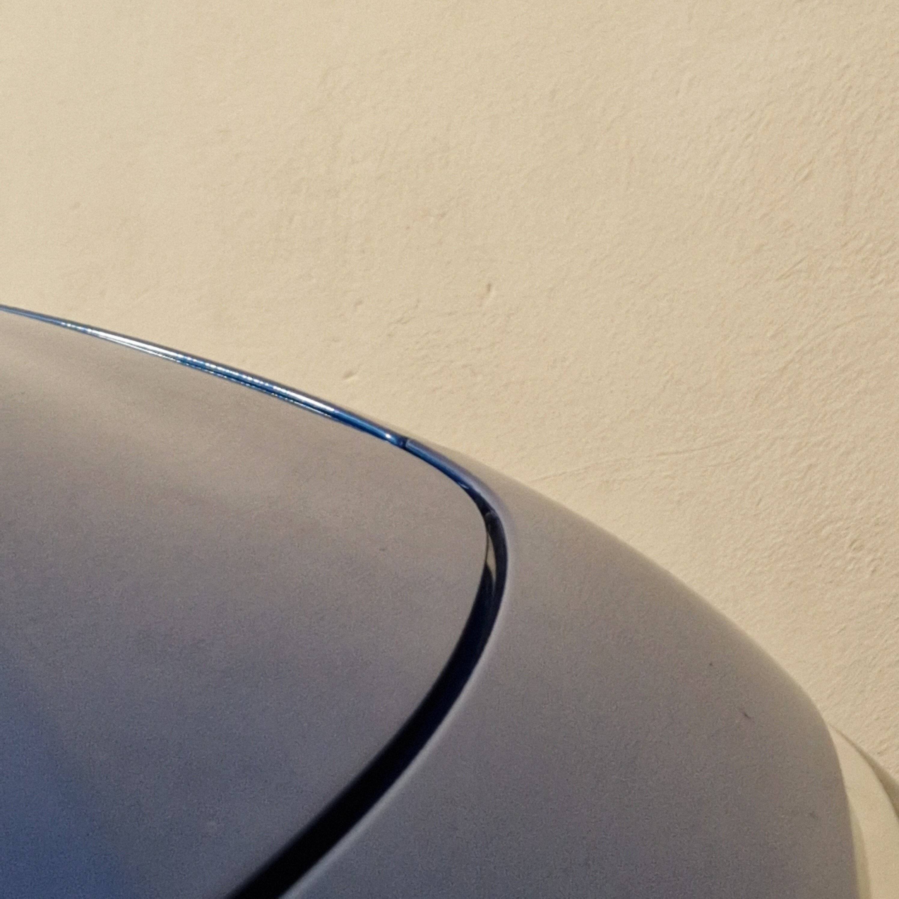

Allora ecco le immagini @VURT
Come vedi è leggermente più incassato!
Io vorrei capire se tu ce l'hai uguale, dopo di che vorrei sapere se toccando la parte dx o sx, premendo con mano, il cofano traballa!
Io ho cercato di regolarlo al meglio, il traballio se ne va se alzi un po' i gommini, ma poi lo sgancia male asimmetrico!
Fammi sapere le tue considerazioni

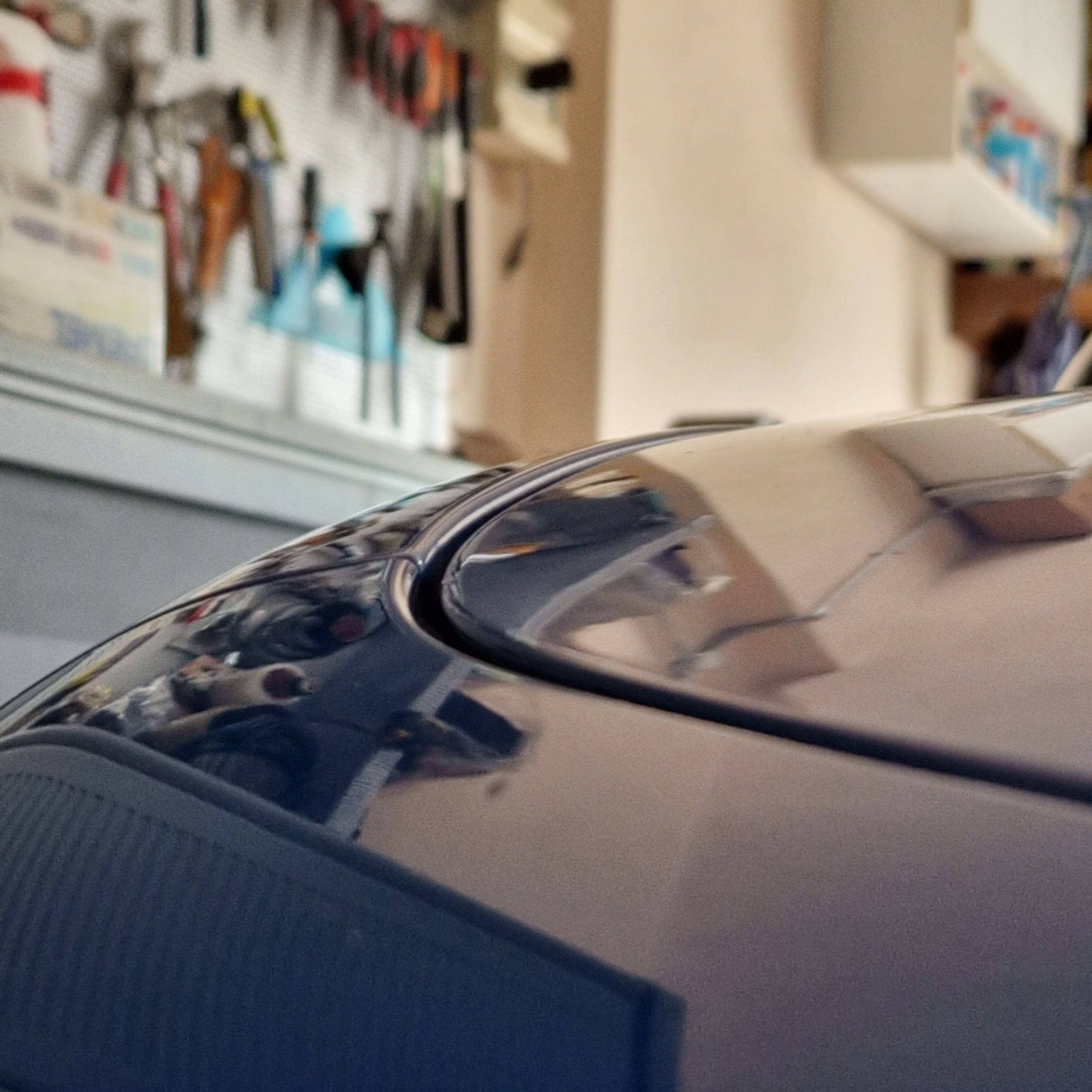

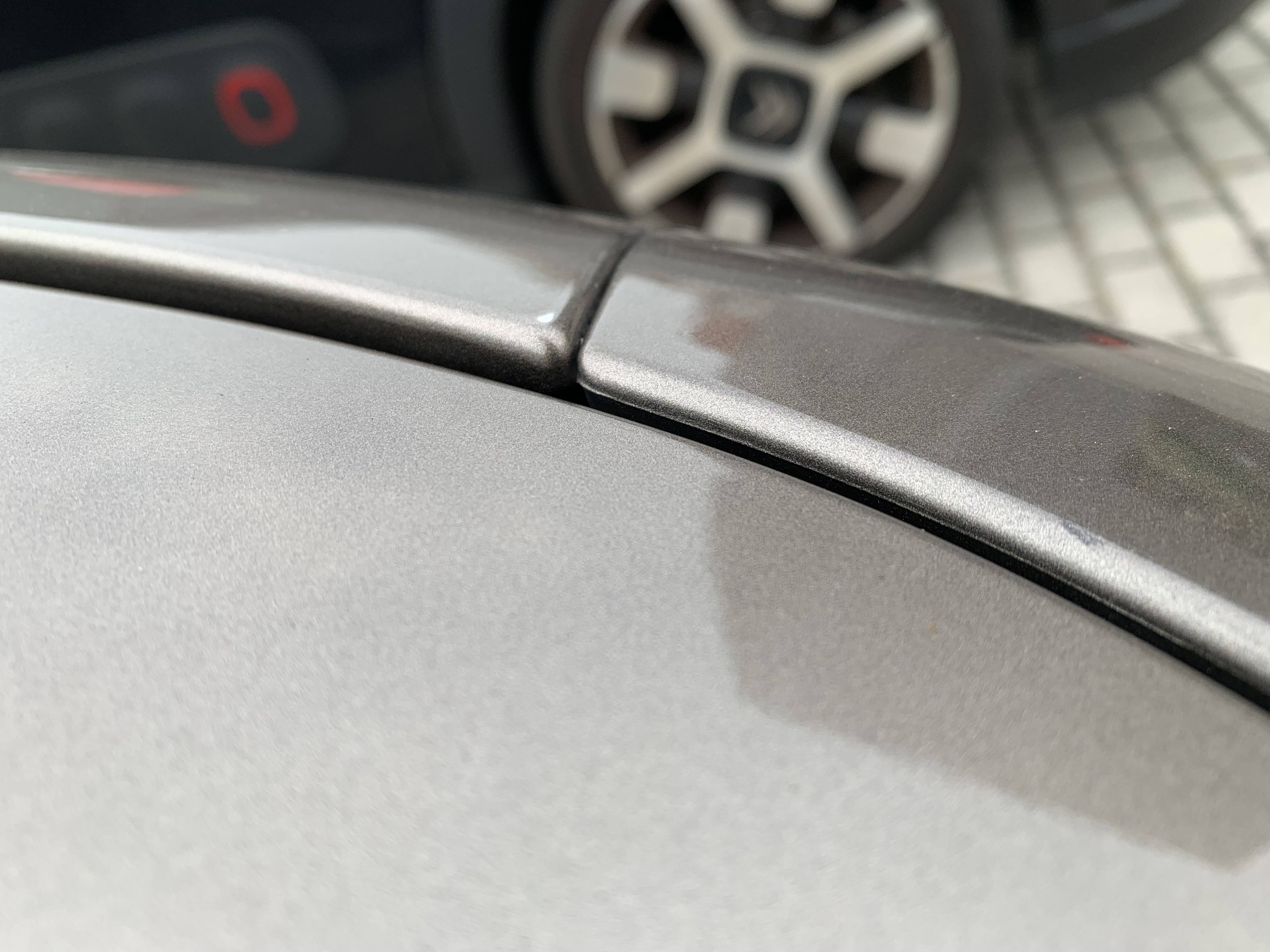

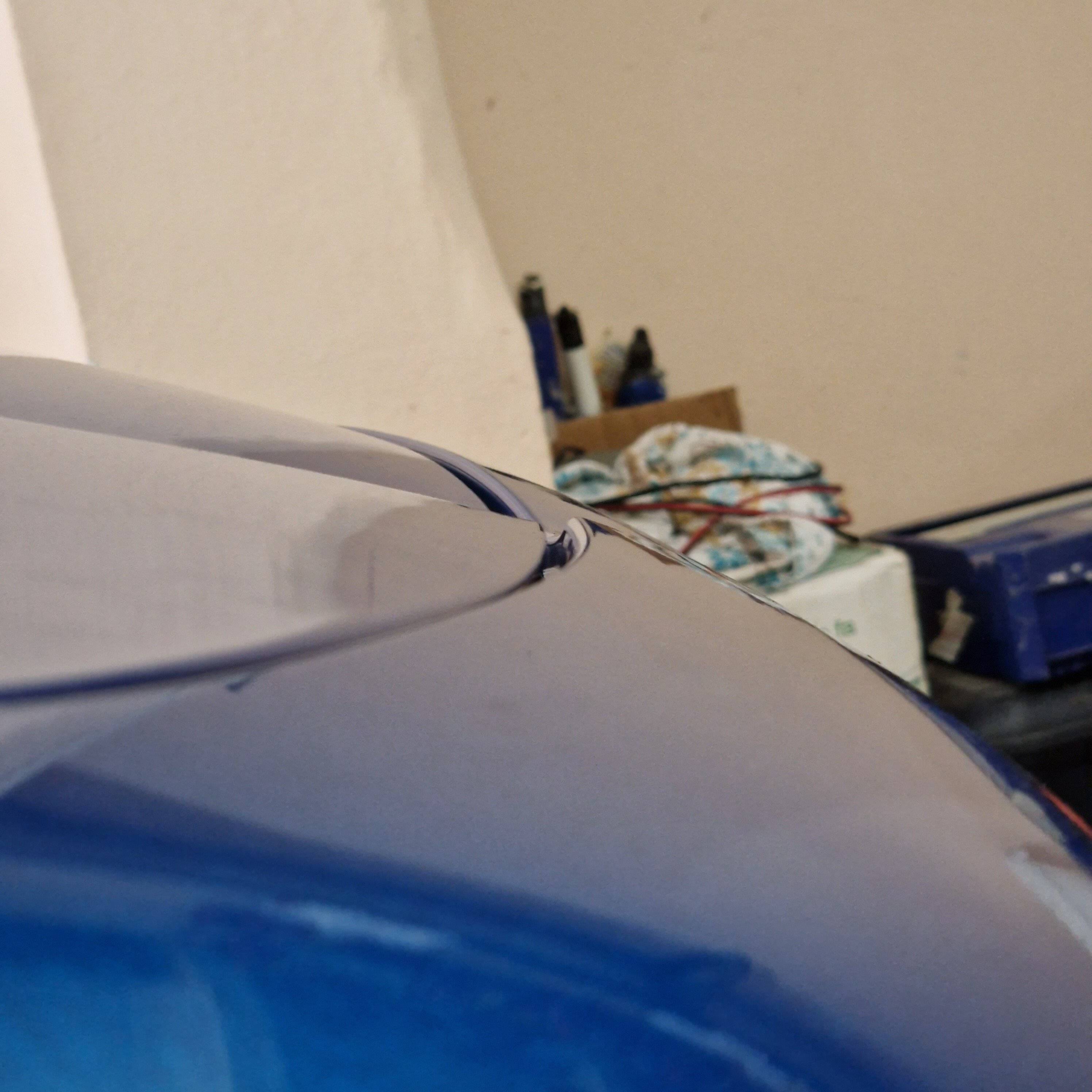

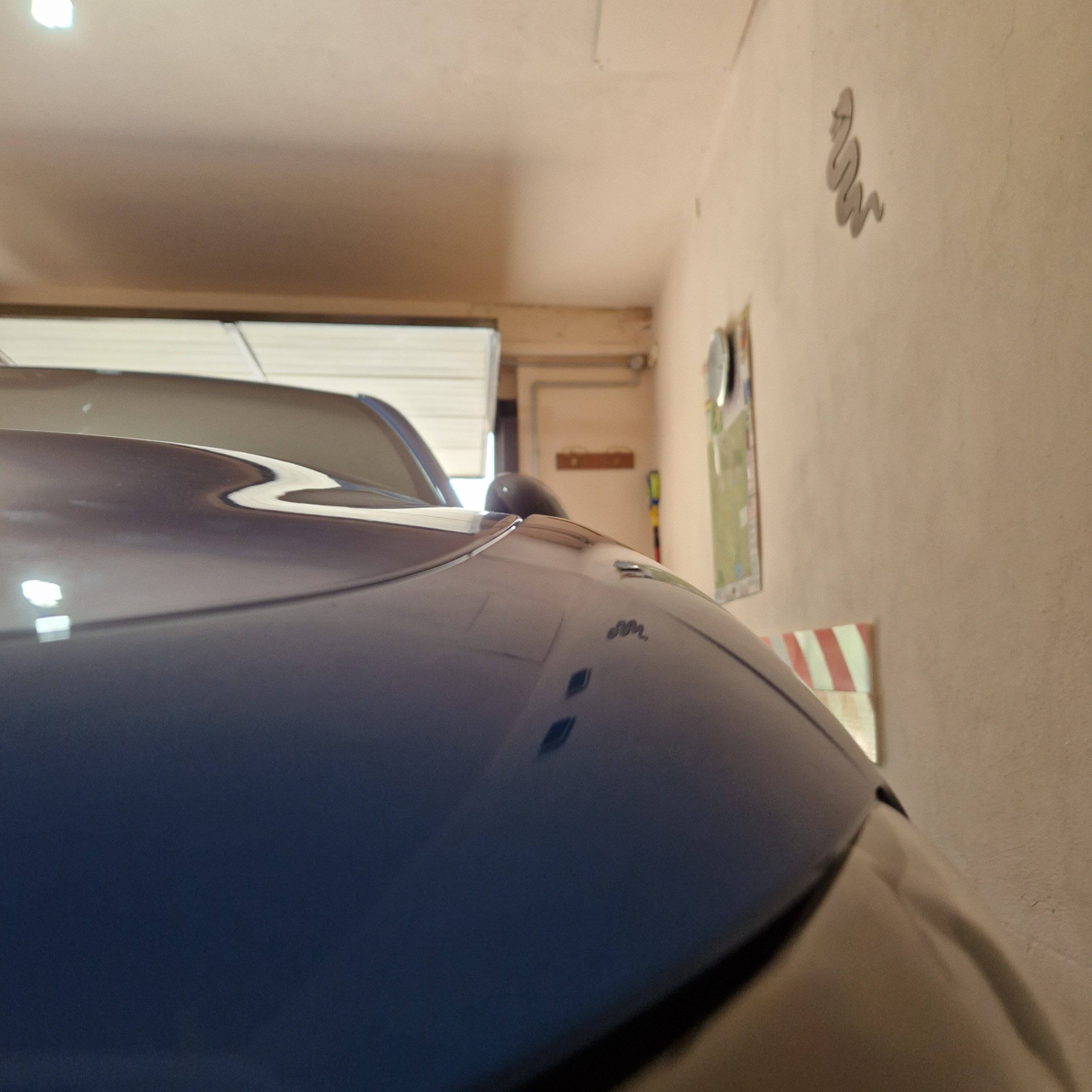

Si, direi che è cosi pire il mio, sai dirmi se ti traballa premendo e rilasciando con mano sui lati?
