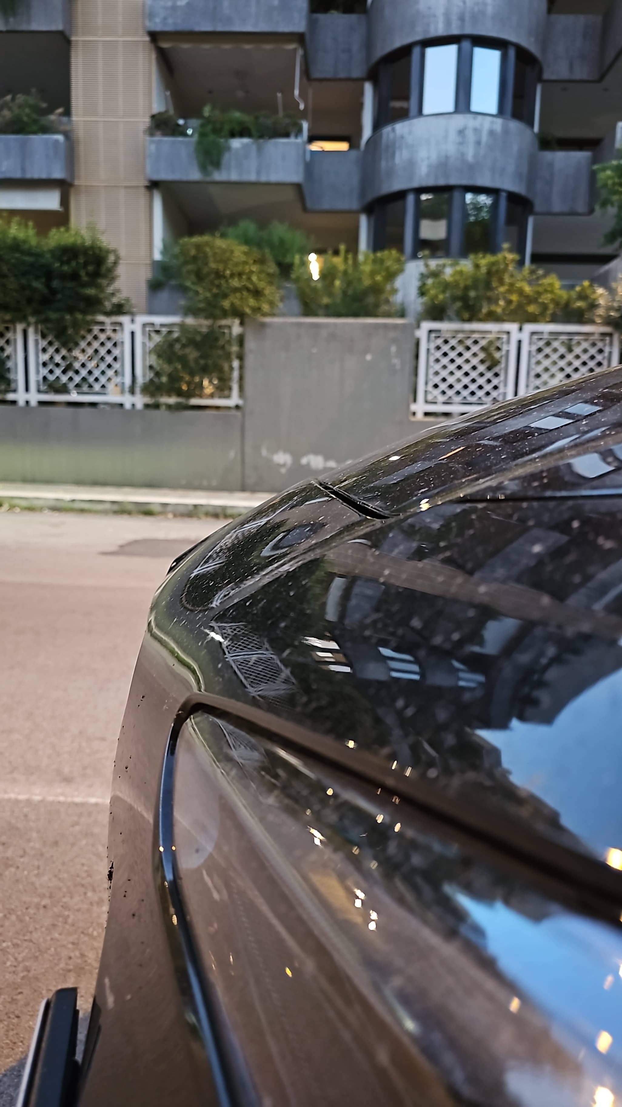

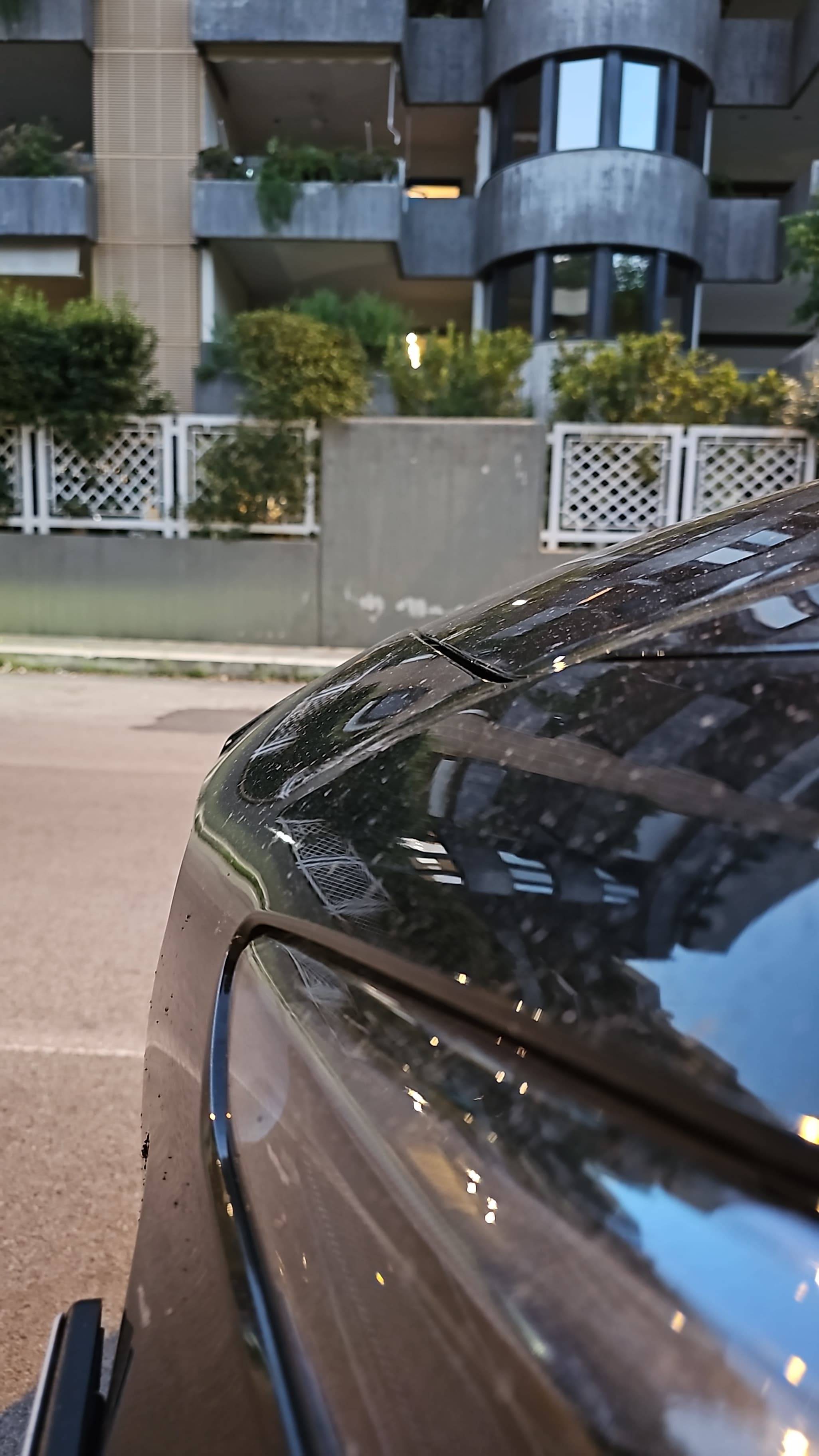

Salve, il mio cofano si presenta così e a velocità elevate (sopra i 180) sembra traballare, si può sistemare che voi sappiate?
Salve, il mio cofano si presenta così e a velocità elevate (sopra i 180) sembra traballare, si può sistemare che voi sappiate?Visualizza allegato 272301
Considerando che il mio cofano non traballa a nessuna velocità, direi proprio di sì. Anche perchè dalla foto il tuo sembra disallineato
Confermo, il cofano se correttamente registrato non si muove in alcun modo, a nessuna velocità (tra quelle fisicamente raggiungibili dalla macchina, oltre non so).
Le registrazioni da fare sono 4: ci sono due tamponi in gomma registrabili singolarmente in altezza che vanno in opposizione ai due agganci meccanici di bloccaggio, anch'essi registrabili singolarmente in altezza.
Farlo da soli richiede un pò di pazienza ed occhio, in modo da riuscire ad allineare perfettamente i due lati con i parafanghi, e la parte frontale col paraurti, in modo che chiuda bene da solo senza che ci siano giochi. Altrimenti un carrozziere lo fa in dieci minuti.

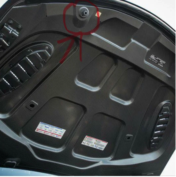

Ciao a tutti , io ho una Giulia del 2025 e ad alta velocità il cofano sembra voler volare via , qualcuno sa darmi qualche buona dritta, grazie
Apri il cofano e registra i due tamponi laterali. Se a cofano chiuso non poggiano, vanno svitati un po’
