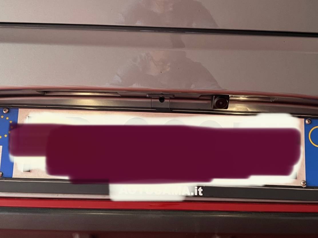

In che posizione l'hai installata la retrocamera?
L'ho installata al centro del paraurti, sopra la targa

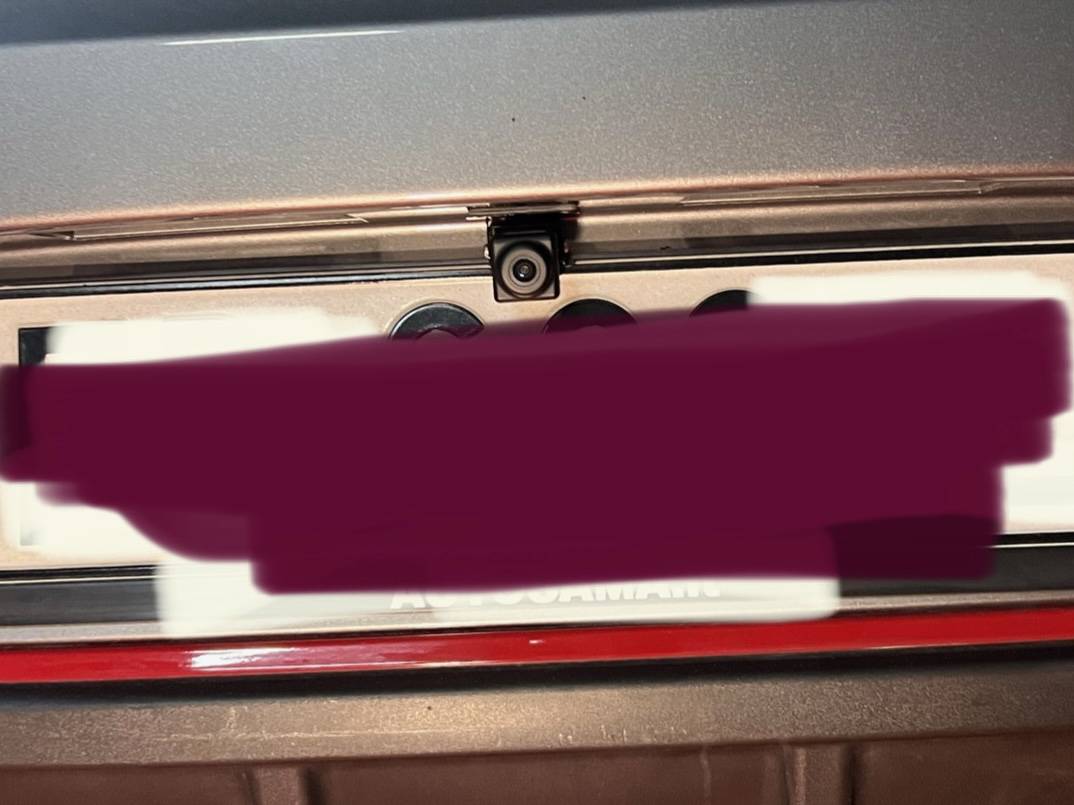

Da così, a così….
Io l’ho tolta dal centro esatto perché sporgeva in malo modo e occultava in parte la targa.

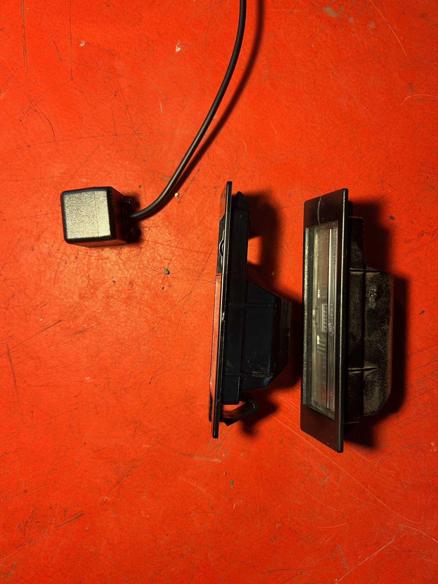

Ho modificato una luce targa cinese (con alloggiamento camera standard) e ci ho piazzato la cam Alpine che ora quasi non si vede.

Alpine ILX non supporta le camerine cinesi, le devi togliere dal supporto e ci devi adattare la sua. Un lavorino di lima e due forellini per le viti, da fare con calma in casa davanti alla Tv... Pare invece che supporti le cam della Kenwood, che nel caso vanno altrettanto posizionate nel supporto luce targa cinese (prezzo luce targa da 3 € su Alibaba a 20 € su Amazon).
