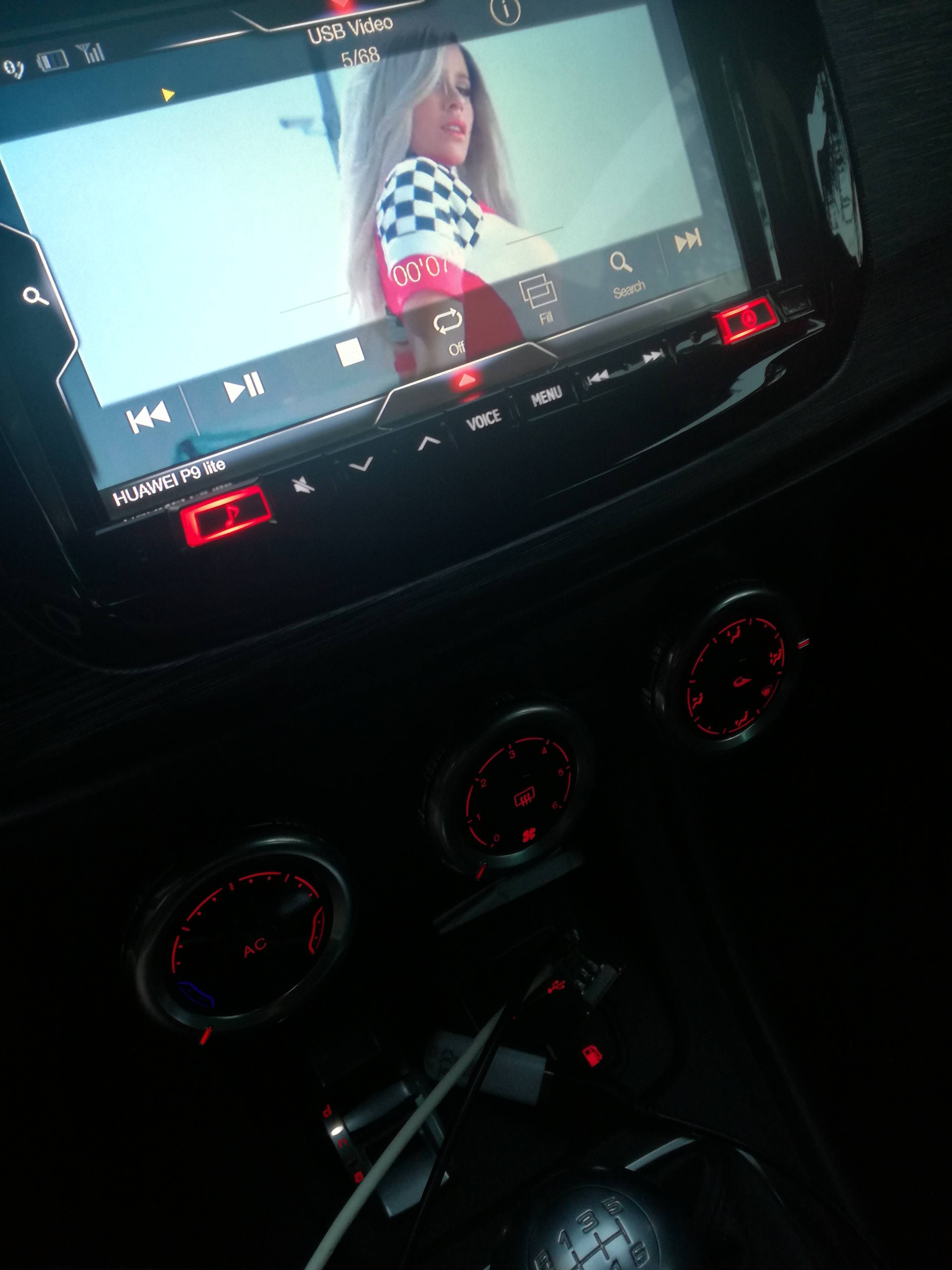

Nelle versione 2010 lo schermo viene fuori da quello che per me è un porta oggetti mentre il 702 o 705 bisogna installarlo nel cruscotto.
Questo è nella mia.
