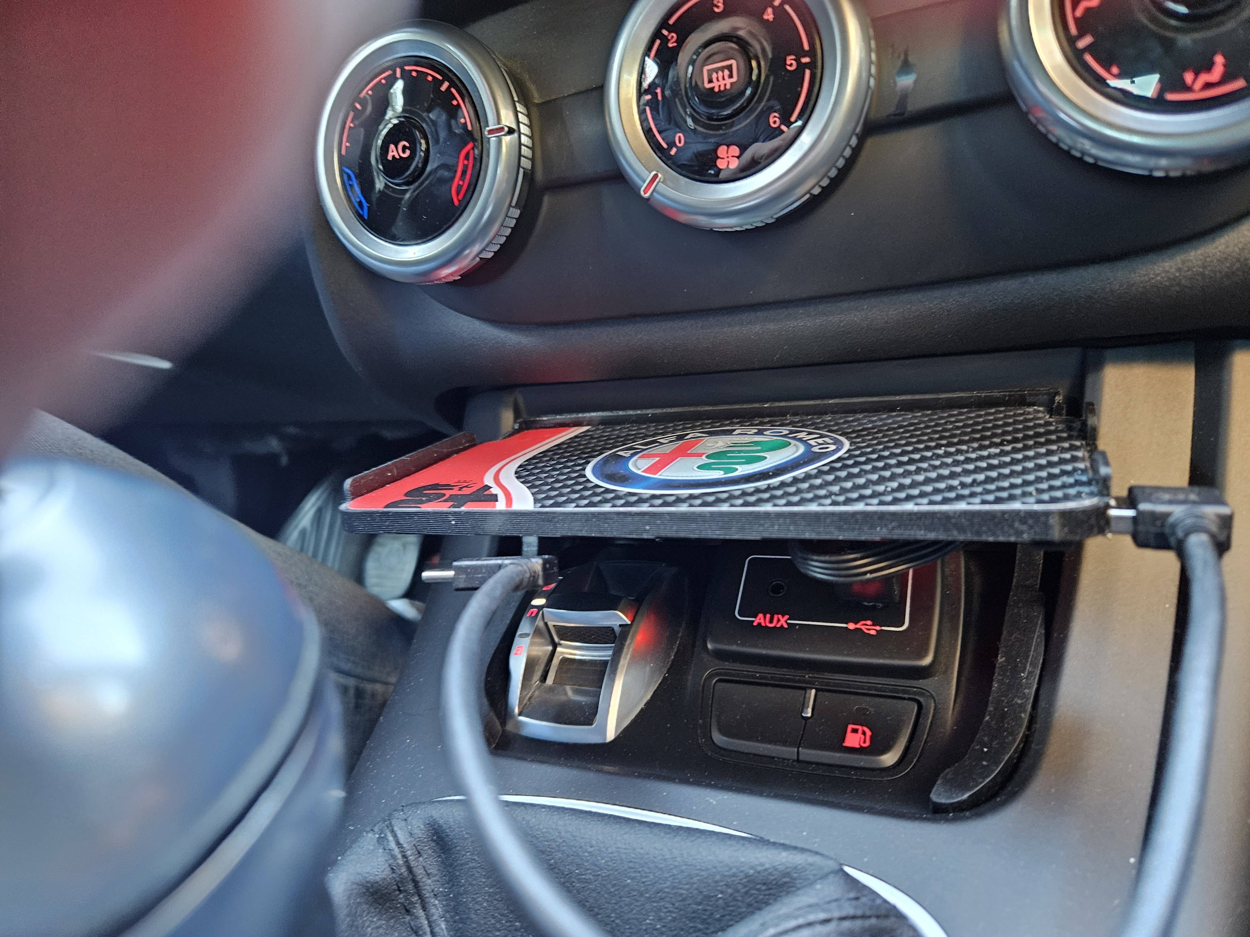

Salve a tutti, anch’io ho fatto montare l’alpine ilx 705d al posto dello uconnect 5’ soltanto che l’elettrauto mi ha detto che, il microfono originale non si può recuperare, e neanche la presa USB originale dell’auto, c’è qualcuno che è riuscito a recuperare tutto ciò? La centralina dei recuperi al volante ho messo proprio quella originale Alpi e per Giulietta
La mia presa funziona tranquillamente. Anche le funzioni al volante vanno tutte. Questa è la zone del DNA e come vedi è originale. Poi se sul 705 hanno cambiato qualcosa rispetto al 702 non lo so. Se non ricordo male con gli adattatori si perde la possibilità di usare la usb appunto perché usata dall'adattatore internamente. Se hai Iphone fai tutto senza usb se hai il resto dei cellulari ci vuole il cavetto e si vede nella mia foto.

Invece per l’usb sapete qualcosa, perché vedo che gente l’ha recuperato ma non trovo niente in merito, ho letto che con la centralina per il recupero dei dati veicolo, e comandi al volante, recuperi la presa usb. Ma a me i comandi al volante e i dati veicolo funzionano. invece con la presa usb data dall’ alpine funziona. Magari un collegamento fatto male?
Volante recupero tutto, presa usb scegli tu dove mettere quella "completa" e dove mettere quella "solo ricarica". Microfono va aggiunto. Io ho dovuto anche aggiungere anteanna DAB perché mio impianto da 5" ne era sprovvisto...
Ah ok grazie, ma la presa usb vicino al selettore non l’hai recuperata?
