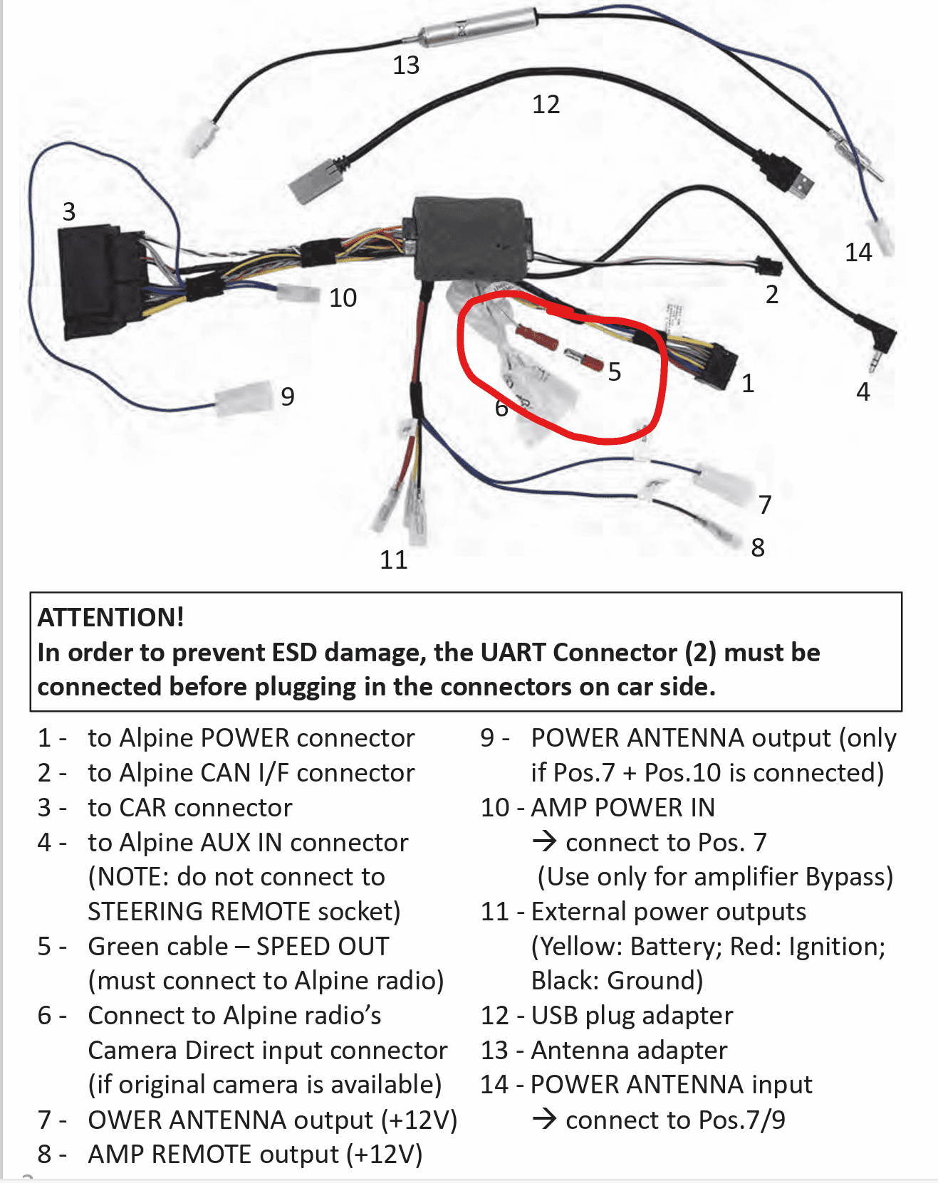

buonasera ho da poco installato ilx705d dedicato per giulietta solo ho qualche problemino. 1: non riesco a sincronizzare ora autoradio cruscotto mi sfalza sempre 1/2 minuti 2: non visualizzo il trip b cioe nelle impostazioni me lo fa attivare ma non riesco a visualizzarlo 3: in prima accensione si collega il bt normalmente dopo circa un minuto scarso si scollega e devo ricollegarlo manualmente l'autoradio l'ho installato io ho collegato tutto tranne il filo bianco/verde speed sensor che non ho prorpio di dove vada collegato,anche l'aggiornamento l'ho fatto. qualcuno che ha avuto questi problemi e ha risolto? grazie mille a tutti

@ADRIANO, per quanto riguarda il connettore del sensore di velocità, devi inserire il cavetto bianco/verde in quel connettorino rosso sfuso che ti danno nel kit, lo stringi con una pinza in modo che il cavo faccia contatto e poi il tutto lo inserisci nella femmina del cavo dell'interfaccia (quello rosso, c'è scritto speed qualcosa se non erro).
Forse con questa schermata che ti allego ti è più chiaro (con le istruzioni originali anche io non ci avevo capito niente).
Unica domanda per chi l'ha montato, anche a voi la schermata dell'alpine sull'aria condizionata vi dà "Off" e non vi mostra niente?
