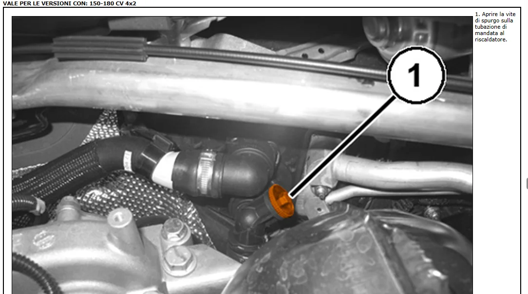

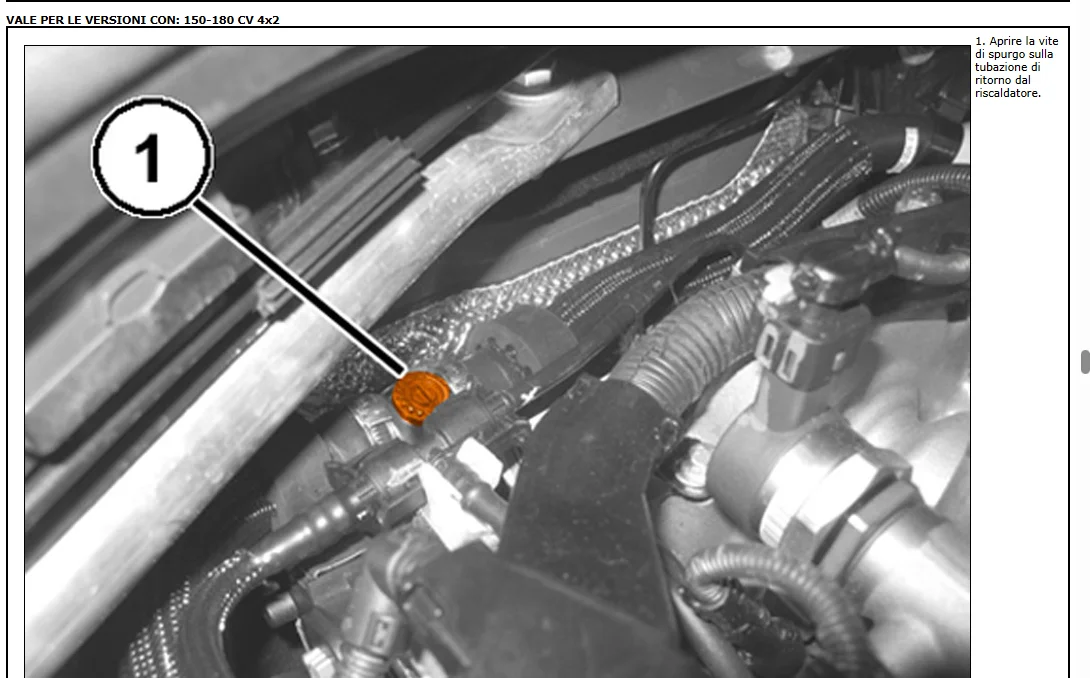

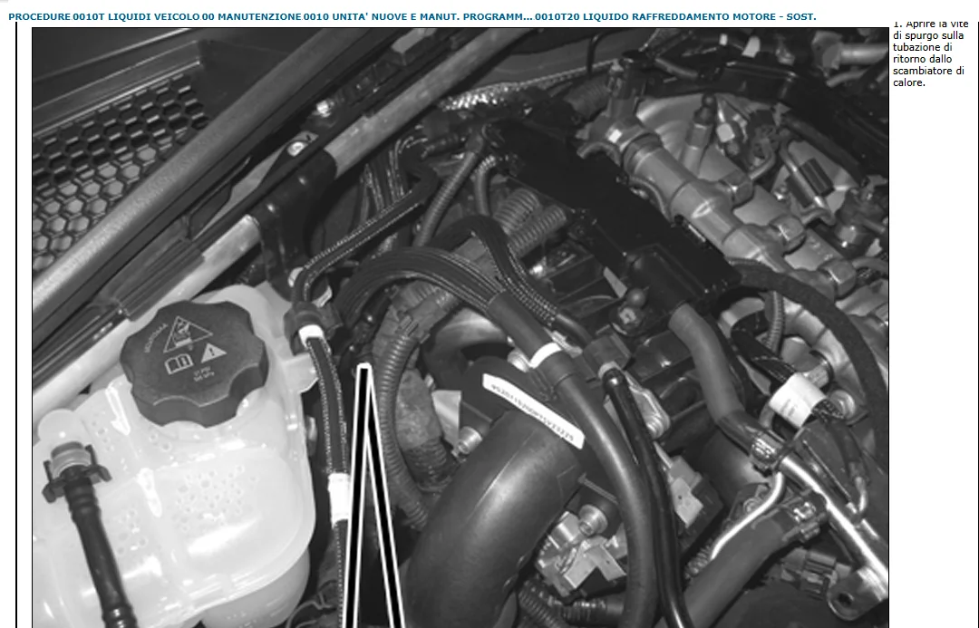

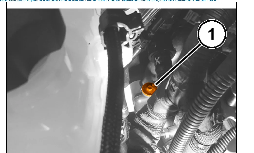

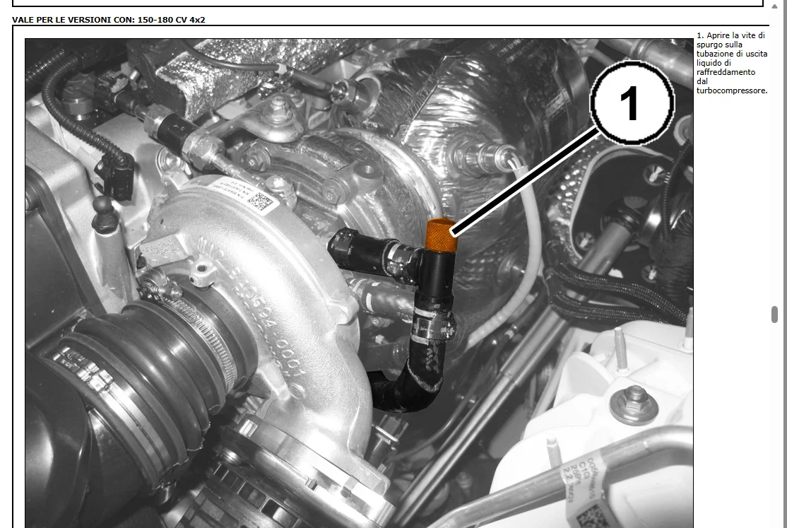

ma il circuito e´ stato spurgato?
eccoti i punti da dove spurgare il circuito.
I punti di spurgo sono 3 oppure 4 a secondo del tipo vettura.
1) va spurgato il tubo entrata riscaldatore interno
2) va spurgato il tubo uscita riscaldatore interno
3) va spurgato tubo ritorno scambiatore di calore, e se ce va spurgato anche il tubo raffreddamento turbo.
Metti in moto e lascia la vettura al minimo, allentali quel tanto che basta da far uscire l´aria dal circuito.
