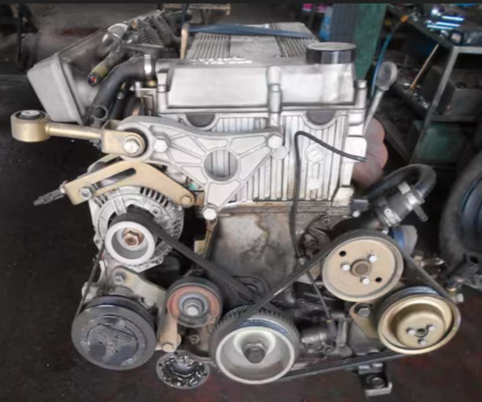

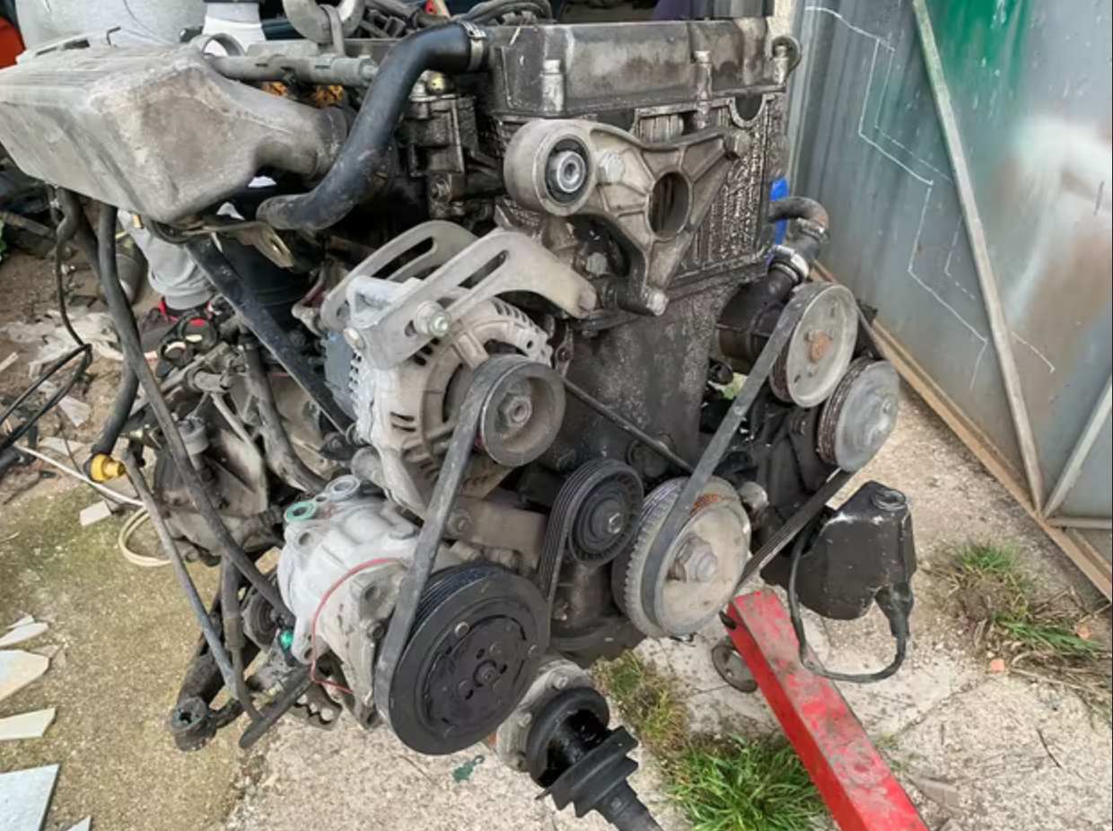

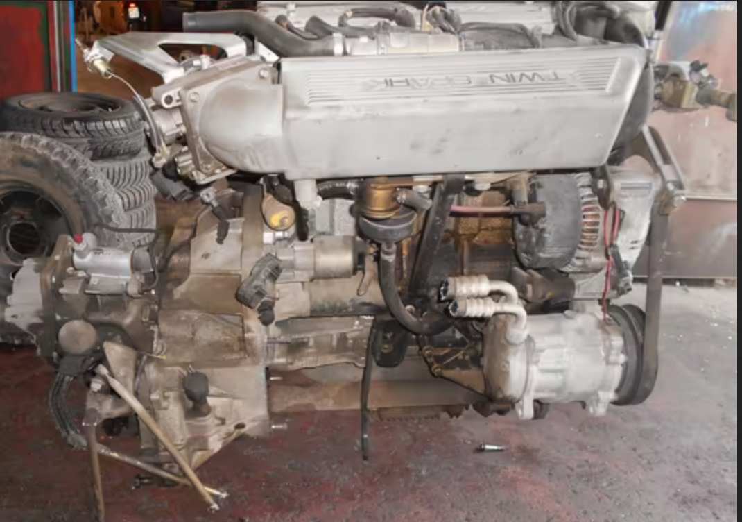

Devo smontare l'alternatore dalla 155 TS 8v di famiglia
perchè pare che il suo cuscinetto si stia tritando,
( comparso prima rumoraccio metallico e in seguito anche spia altenatore sul cruscotto )
avrei piacere a fare io il lavoro anche se non conosco bene l'auto
l'alternatore è posto dietro alla testata, tra la testata e l'abitacolo,
forse situazione simile alla 164 TS 8v,
infognato una spanna più in basso del piano del coperchio punterie,
solo parzialmente coperto da un supporto motore, collettore aspirazione, tubi e fili vari,
anche senza smontare nessuno di questi impicci
ci passa facilmente un braccio, ma non so se ci passa l'alternatore..
mi è chiaro che per cambiare le cinghie servizi si opera dal passaruota lato passeggero
(sollevare un po' l'auto, togliere la ruota, togliere il parasassi, togliere il sensore giri,
allentare la tensione e si possono sfilare le due cinghie servizi)
..ma se invece delle cinghie io devo sfilare l'alternatore per controllarlo,
devo tentare di farlo passare dal passaruote? oppure si sfila dall'alto,
magari smontando qualcosa (supporto motore?, collettore aspirazione?)
..acc.. se non basta alzare un po l'auto (per sfilarlo da sopra o dal passaruote)
ma proprio andargli sotto sarebbe da delegare al meccanico
Ps..: ma vale anche per il TS 8v a catena ?
chiedo per scrupolo..perchè so che sei abituato ai 16v "pratola-serra"
l' 8v TS ha la testata un po' meno ingombrante del 16v
l'alternatore forse posto un po più in alto ( ? )
e il compressore condizionatore posto sotto all'alternatore
metto tre foto prese in rete che mostrano l'alternatore sul motore 8v TS

Ciao ..ho dato un'occhiata rapida ma da sotto non pare possibile..
..se vedi la foto sopra nel TS 8V sotto trovi il compressore AC dove nel 16v avresti l'alternatore..
..mi rimane dubbio tra tentare di "uscirlo" dal passaruota o da sopra..
..o lasciare l'auto all'elettrauto ma se delego vorrebbe dire che sto perdendo la mano :)

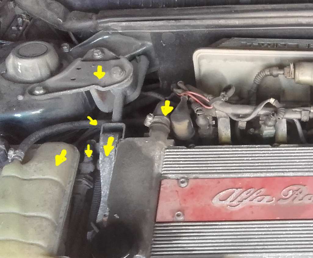

ok..settimana prossima mi ci applico..
..dal lato faccio le cinghie, il galoppino tenditore e il bullone inferiore dell'alternatore..
..usando solo crik e treppiedi di sicurezza sarò un po più scomodo che con il ponte..
..dall'alto sgancio il tubo in gomma recupero olio, sposto serbatoio acqua senza sganciarne i tubi, rimuovo il complesso del puntone di reazione attaccato alla testa motore (quello color oro nelle foto) e le sue staffe, quella imbullontata al duomo del telaio e quella in alluminio sul fianco della testata motore.. spero basti per "uscrirlo"
intanto ho ordinato cinghie e cuscinetto galoppino tenditore nuovi..
poi quando ho l'alternatore in mano vedo che altro servirà di ricambio,
immagino i classici suoi due cuscinetti nuovi e il regolatore di tensione con le spazzole nuove,
ma in caso di complicazioni tengo sottocchio anche gli annunci di alternatori 80A stesso modello
