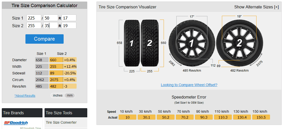

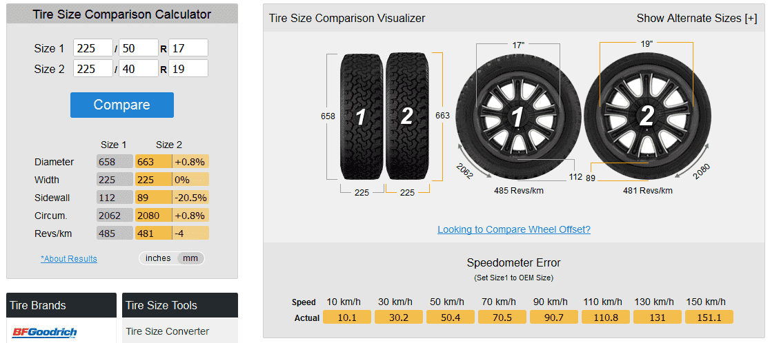

invece è proprio il contrario, con i 19 la circonferenza della ruota è leggermente maggiore (di pochissimo), sarà un effetto ottico dovuto al cerchio
Reazioni: Piezio77

225/45/18??

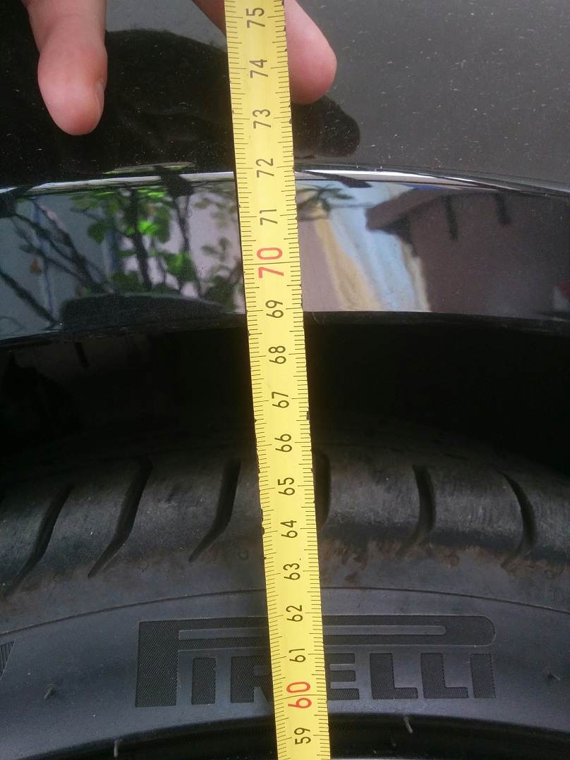

ho misurato l'altezza massima dei passaruota anteriori e posteriori da terra.
La mia ha 68.8cm sull'anteriore e 70.3cm sul posteriore.
Praticamente ho misurato fino all'interno della parte più alta del passaruota.
Potete provare a fare la stessa cosa con le vostre???

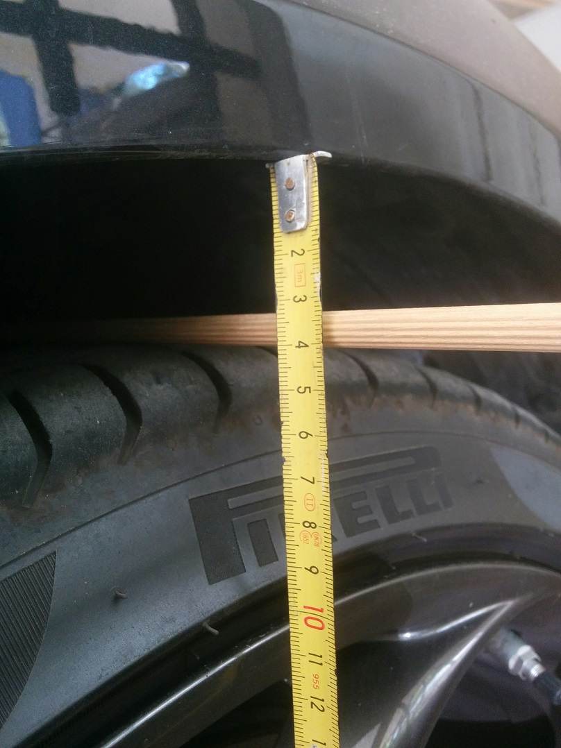

Poi ho misurato la spazio tra ruota e passaruota mettendo un listello esattamente perpendicolare alla ruota e ho rilevato 4 cm all'anteriore e 5 e qualche mm al posteriore...
fatemi sapere grazie :D

Siccome gli pneumatici sono soggetti a usura e le dimensioni possono cambiare leggermente a seconda della marca o modello, sarebbe meglio che le misure le prendessi verso il bordo del cerchio o il bordo del foro di centraggio o il centro del mozzo
