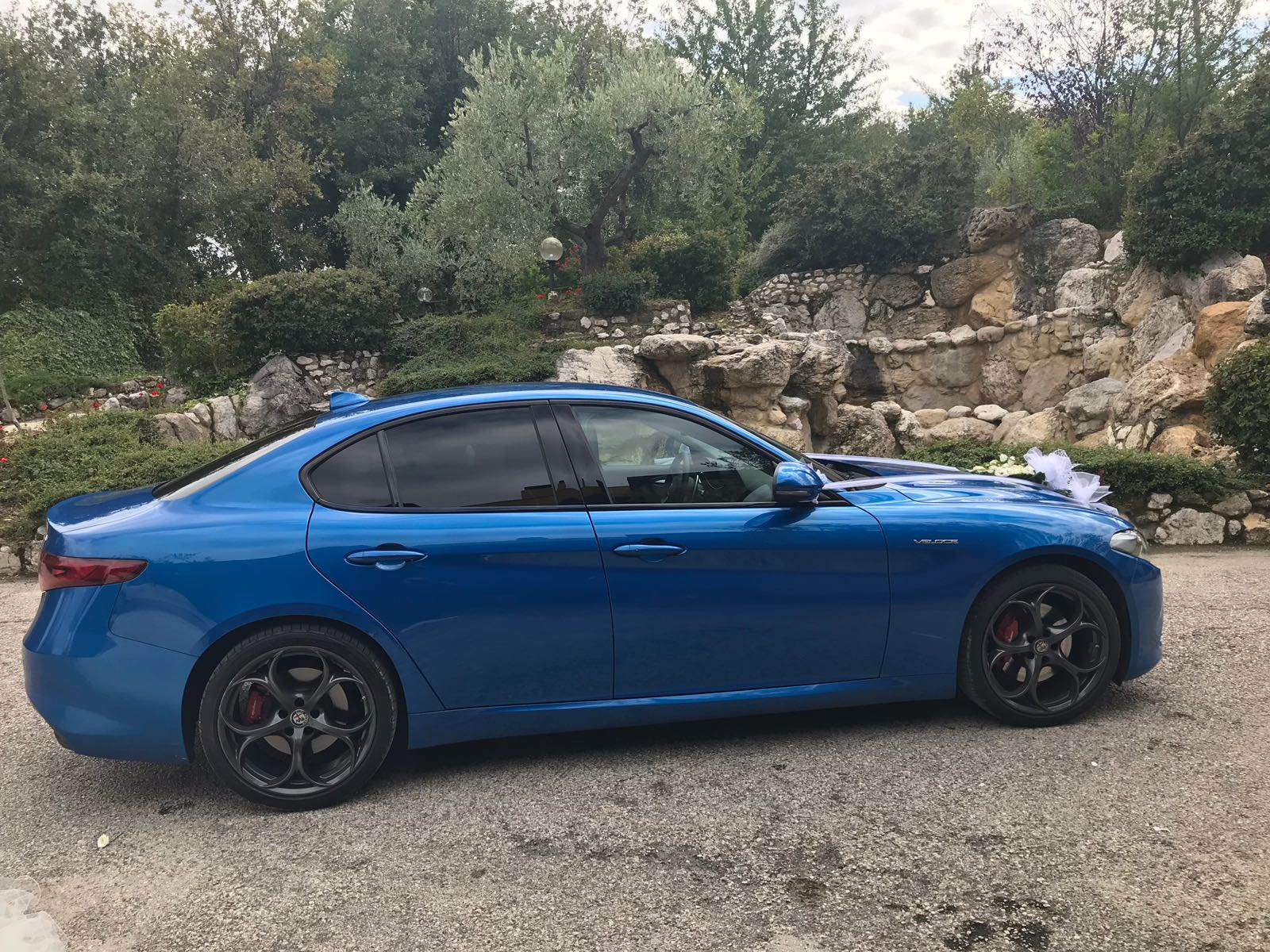

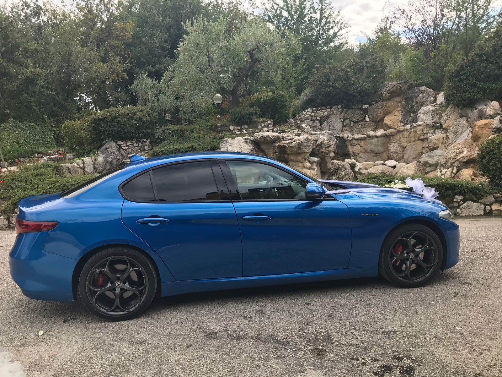

La mia è una super 150cv MT6 con cerchi da 19''
Un mio amico mi ha appena mandato una foto di questa Giulia coi 18' chiedendomi come mai sia più bassa della mia coi 19...
...forse anche perché, calcoli alla mano, il diametro totale della ruota completa col cerchio da 19" è maggiore di quella col cerchio da 18", che a sua volta è maggiore di quella col cerchio da 17", che a sua volta è maggiore di quella col cerchio da 16".
in parole povere, più è piccolo il cerchio e più è ridotto il diametro della ruota completa, nonostante la più alta spalla dello pneumatico. Per cui, a parità di tutte le altre condizioni (ad esempio cambiando le ruote sulla stessa macchina), mettendo i cerchi da 16" l'auto sarà più bassa che non con i 17", e così via....
E con i cerchi da 19" l'auto avrà l'assetto più alto in assoluto.
in parole povere, più è piccolo il cerchio e più è ridotto il diametro della ruota completa, nonostante la più alta spalla dello pneumatico. Per cui, a parità di tutte le altre condizioni (ad esempio cambiando le ruote sulla stessa macchina), mettendo i cerchi da 16" l'auto sarà più bassa che non con i 17", e così via.... Con i cerchi da 19" l'auto avrà l'assetto più alto in assoluto.
Si, ragionamento corretto, sara più bassa da terra ma lo spazio tra ruota e passaruota invece dovrebbe aumentare con cerchio di piccolo.
Invece non sembra cosi...

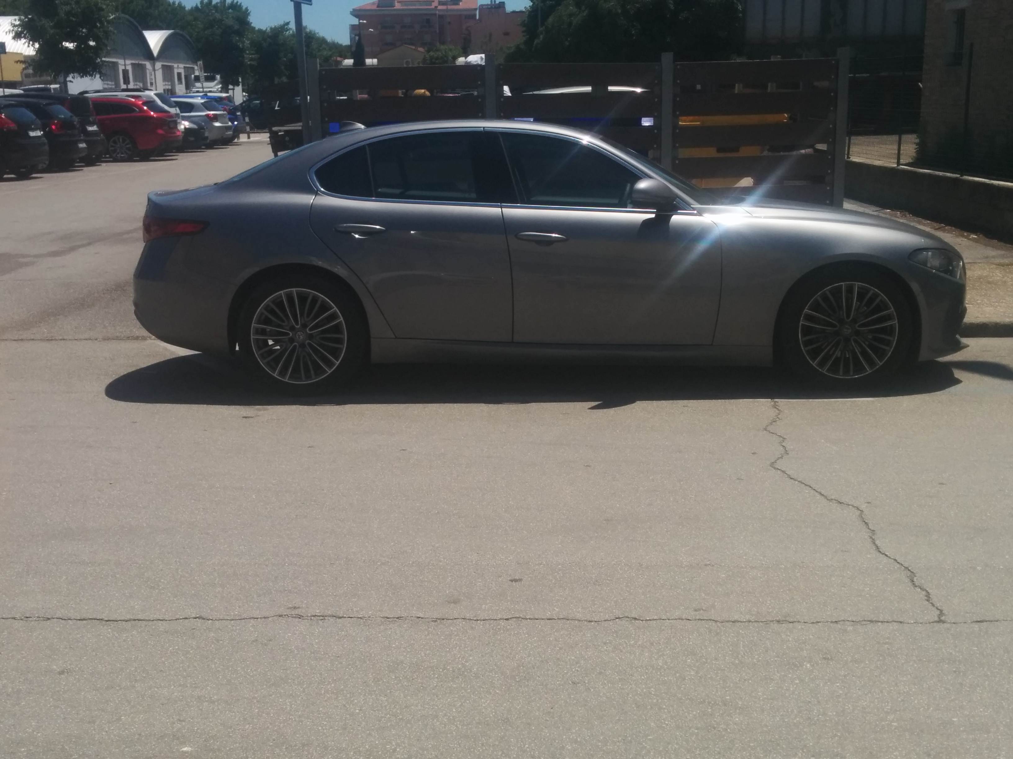

Continuano i miei avvistamenti...
Altra 150cv manuale cerchi da 18 rasoterra...

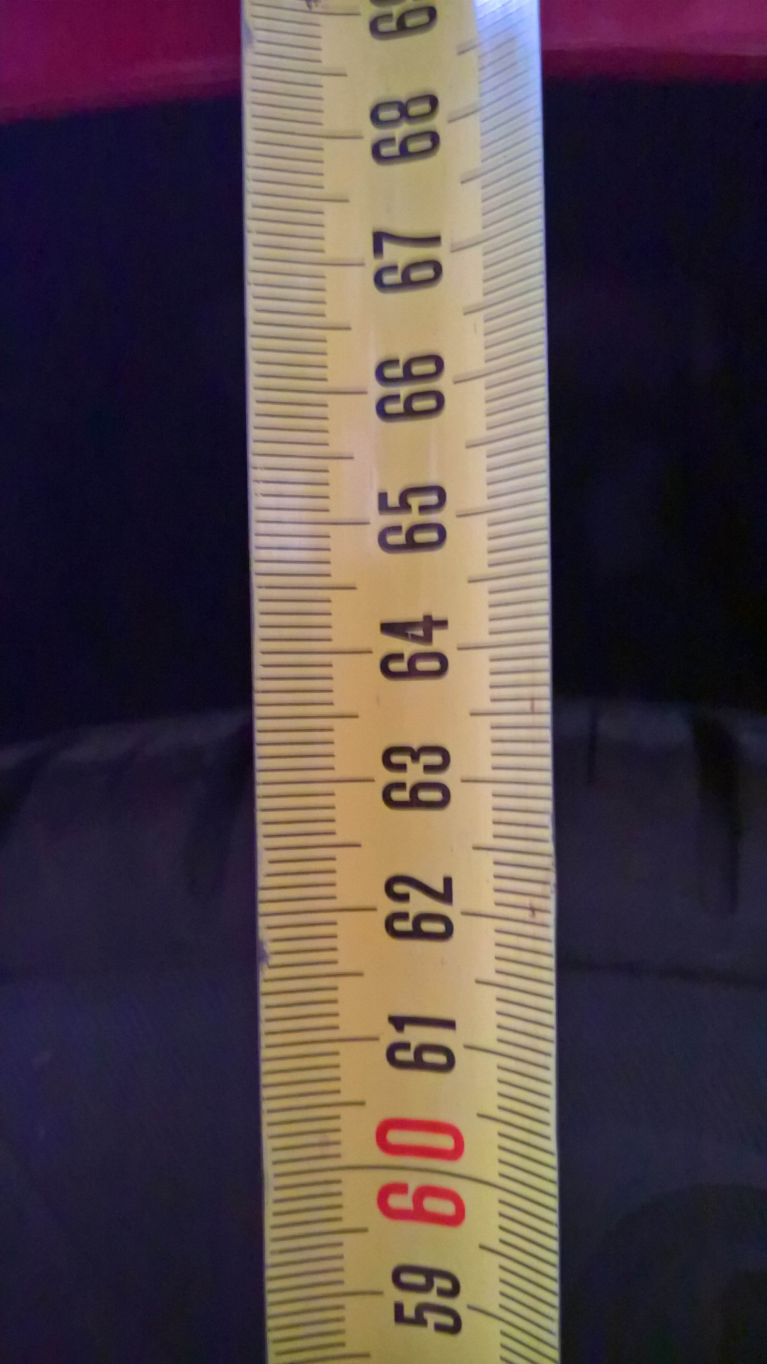

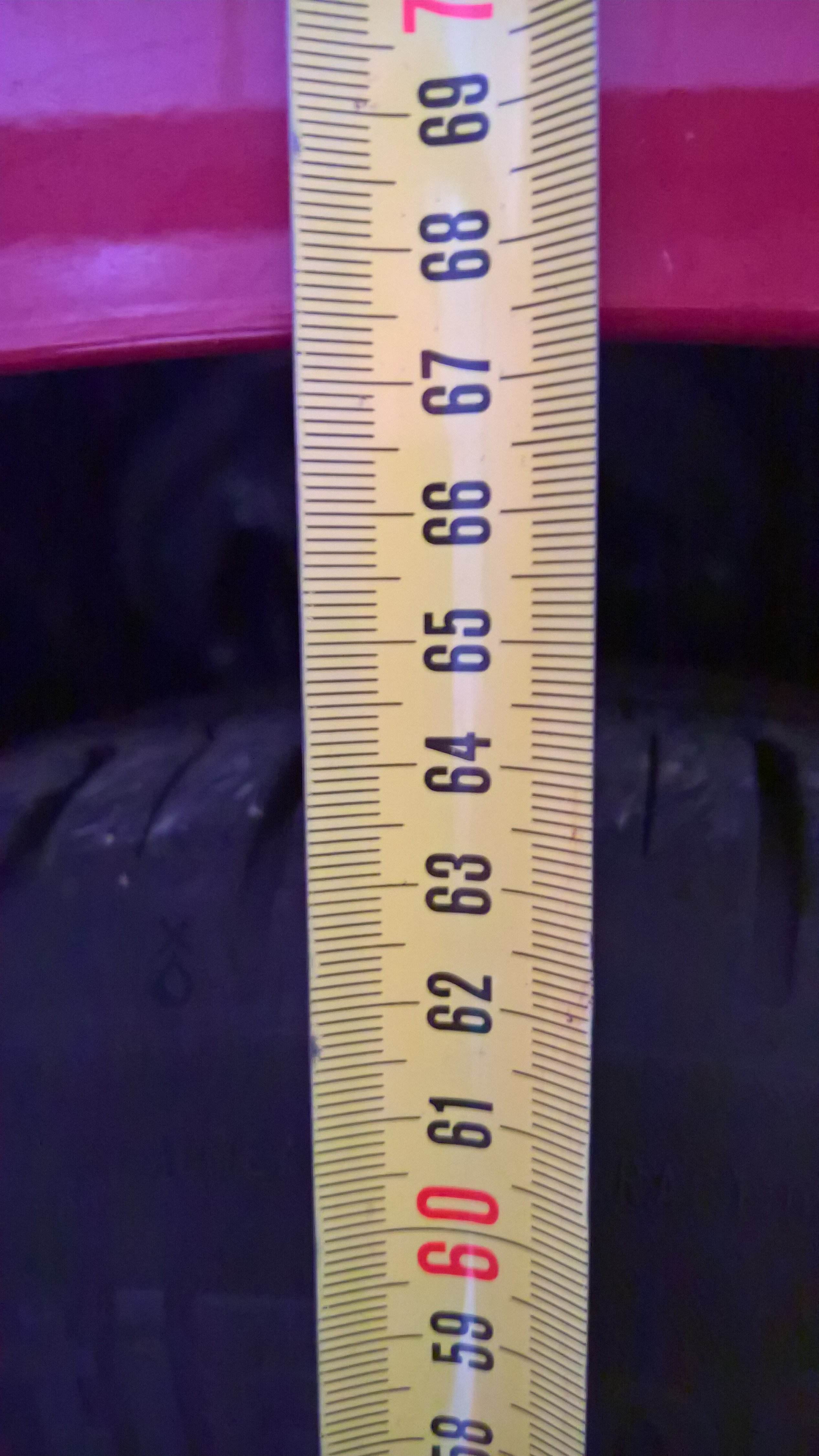

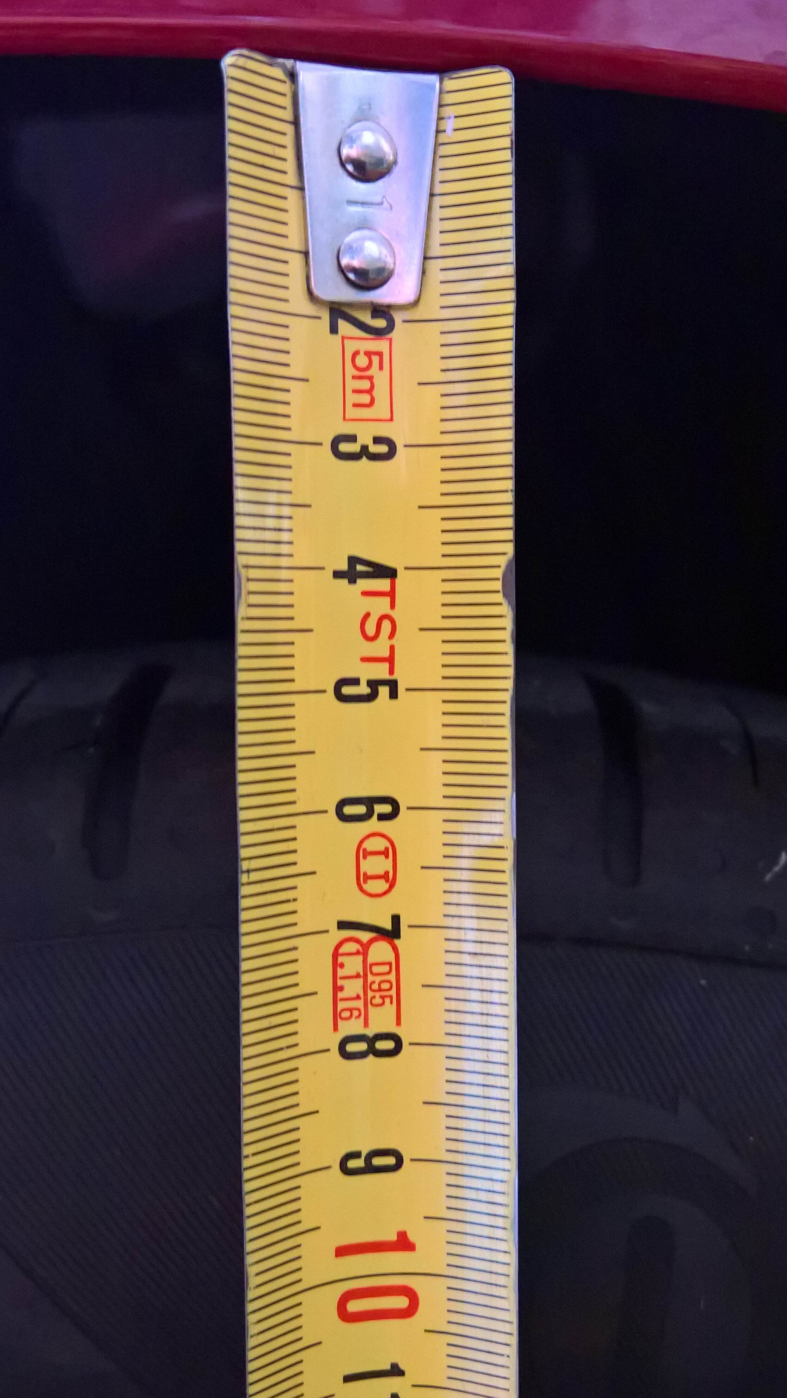

La mia è una di quelle bassissime, è una 150cv manuale con cerchi da 16 e pneumatici Continental d'origine (ottimizzati con marchio "AR"). Ovviamente, come è stato segnalato, le ruote un po' più consumate oppure un po' più sgonfie possono modificare di qualche millimetro l'altezza, comunque io ho appena rilevato queste misure:
Altezza centro parafango anteriore: circa 67,7 cm. (distanza ruota-parafango: circa 4,8 cm.);
Altezza centro parafango posteriore: circa 68,4 cm. (distanza ruota-parafango: circa 4,8 cm.);
