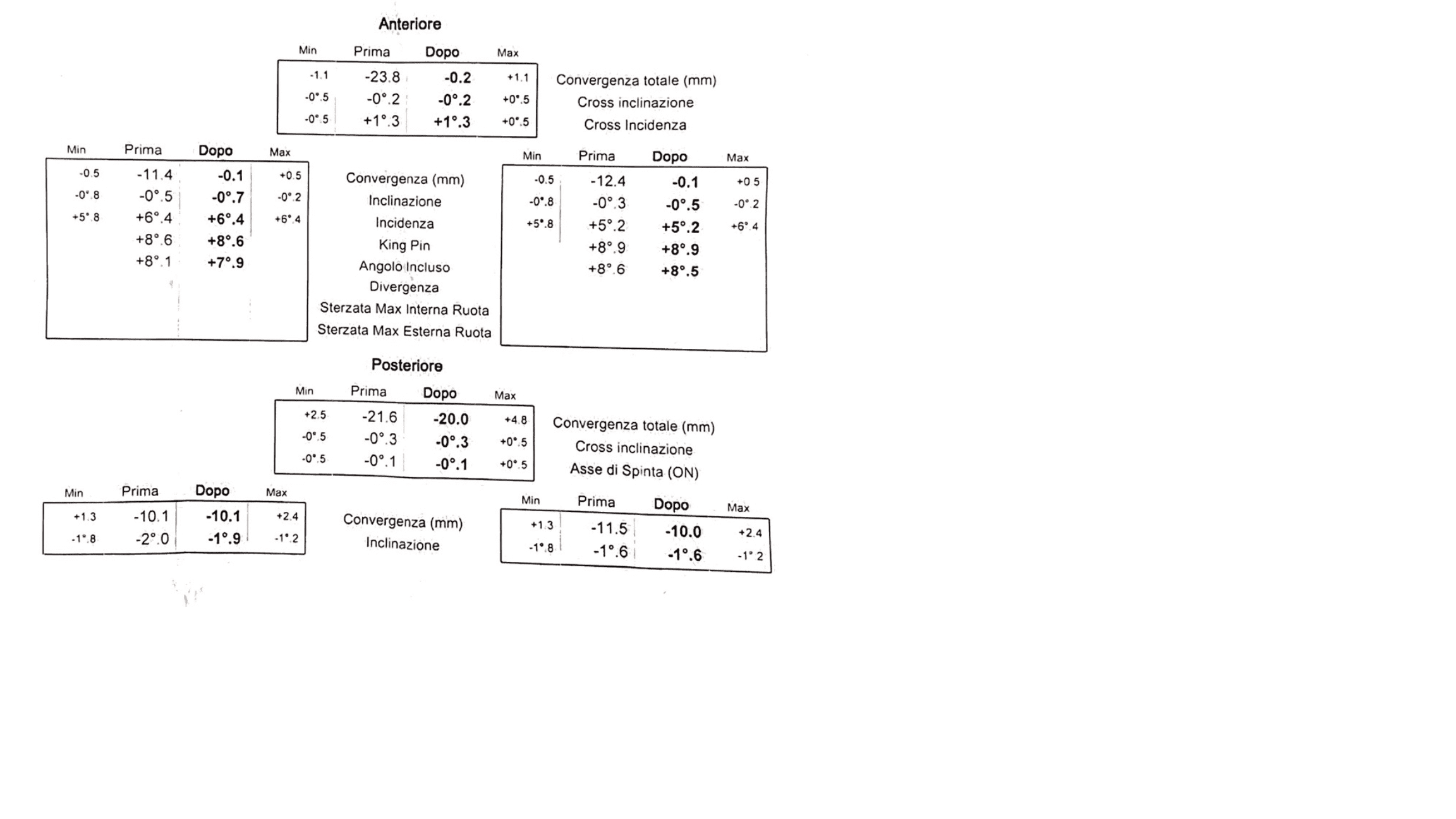

  • Mi rivolgo ad un'altra officina riportando i problemi di cui sopra. L’officina effettua il cambio gomme invernali con estive (entrambe nuove) e controlla l’assetto del veicolo. Riscontra sia la vibrazione sia la deriva a destra. Effettua il controllo dell’assetto (campanatura, convergenza, equilibratura) e riscontra gravissime anomalie nell’assetto (vedi foto allegata)
  • Inizio Maggio 2023: l’assetto viene sistemato e il volante ri-centrato elettronicamente. Il problema della vibrazione è sparito, ma dopo un test di centinaia di km è ancora evidente la deriva a destra del veicolo. Inoltre, girando lo sterzo verso destra risulta sempre più "molle" rispetto a quando lo giro a sinistra (stesso problema che avevo originariamente) e sembra ancora leggermente girato verso destra.
A vederla così mi sembra un problema di assetto e allineamento del volante e forse non di servosterzo elettrico (come sospettavo).
Dalla stampa che mi ha fornito l'ultima officina sembra che ci sia ancora qualche parametro non perfettamente regolato (es. incidenza sinistra è ai limiti +6.4 a sinistra e 5.2 a destra), convergenza posteriore sembra ancora non corretta (-20, mi sembra che non sia nei parametri) - tutto questo notato da me che non sono un meccanico, per cui da prendere con le pinze

Auto palesemente incidentata che non mantiene le regolazioni di assetto fatte sul banco. Fattela cambiare. E presto, prima che accada qualcosa...

Non scherziamo: componenti di sicurezza, assetto, sterzo, ecc. Richiedi un verbale di collaudo in cui sia scritta anche la botta dello scarico da bisarca. Poi, senza anticipare nulla, gli fai scrivere dal tuo legale.
