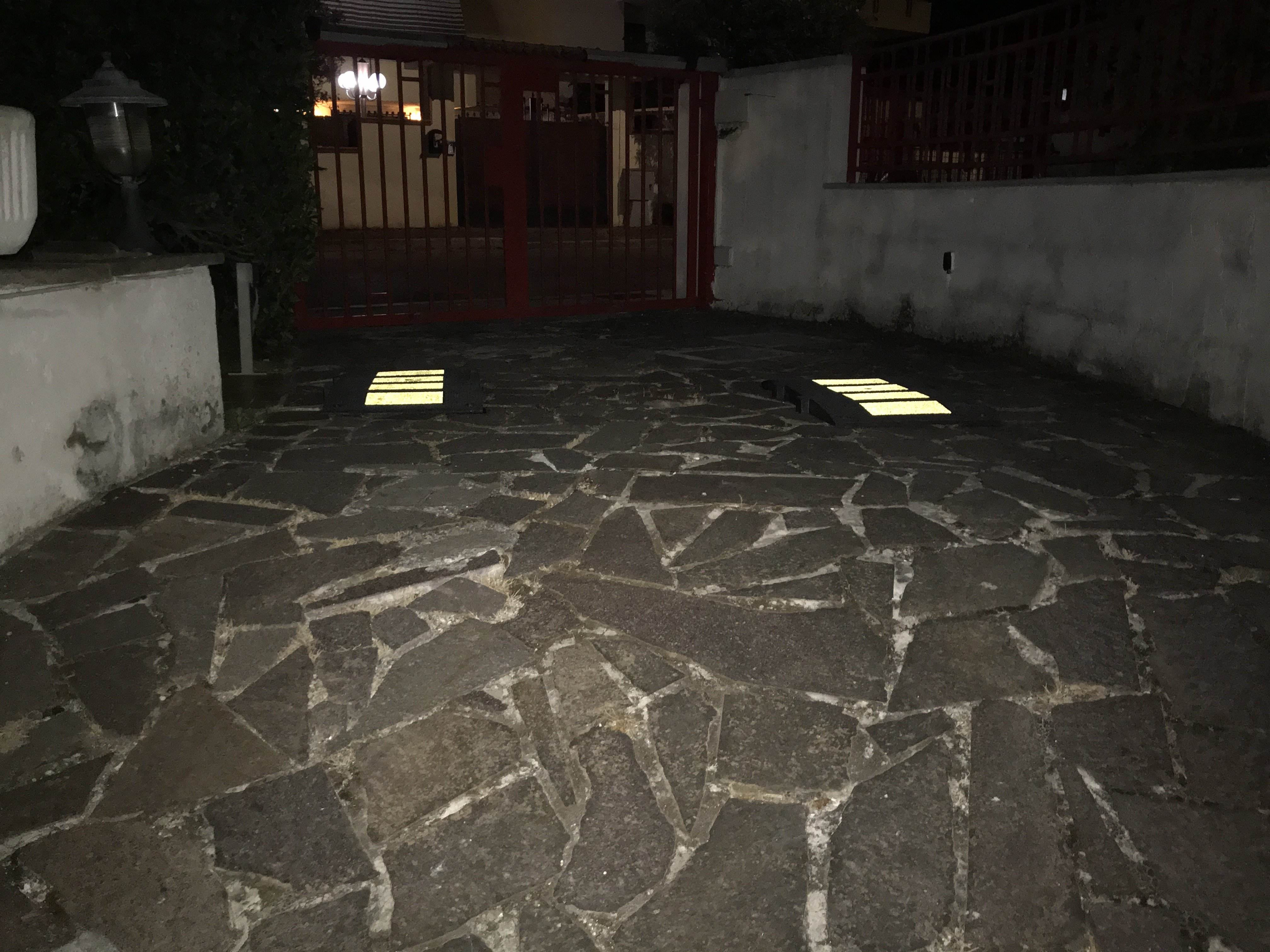

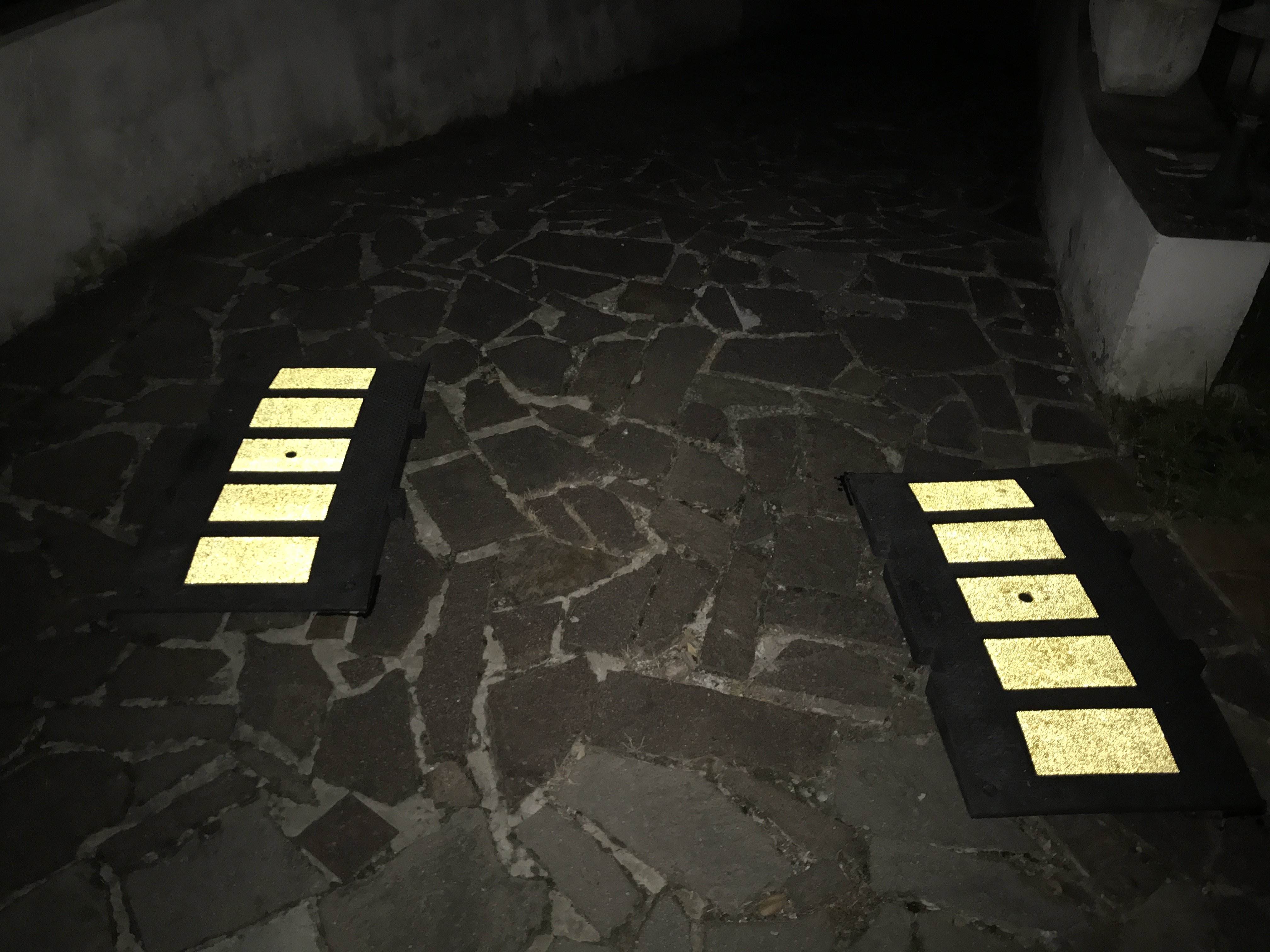

Ciao a tutti
Io il giorno stesso che ho portato Giulia a casa, ho toccato con le minigonne sulla gobba della discesa in garage.
Il giorno dopo mi sono precipitato in un negozio che vendeva articoli di segnaletica stradale e ho comprato 2 dossi artificiali 900x500x50mm del valore di 45€ l’uno e li ho piazzati a circa 1,5m dalla variazione di pendenza.
Comunque la mia Giulia è alta da terra circa 13,3cm (misurato a centro auto, altezza minigonna)

Bella idea...
#160
Anche io ho fatto la stessa identica cosa fino a quando non ho modificato la rampa per scendere
