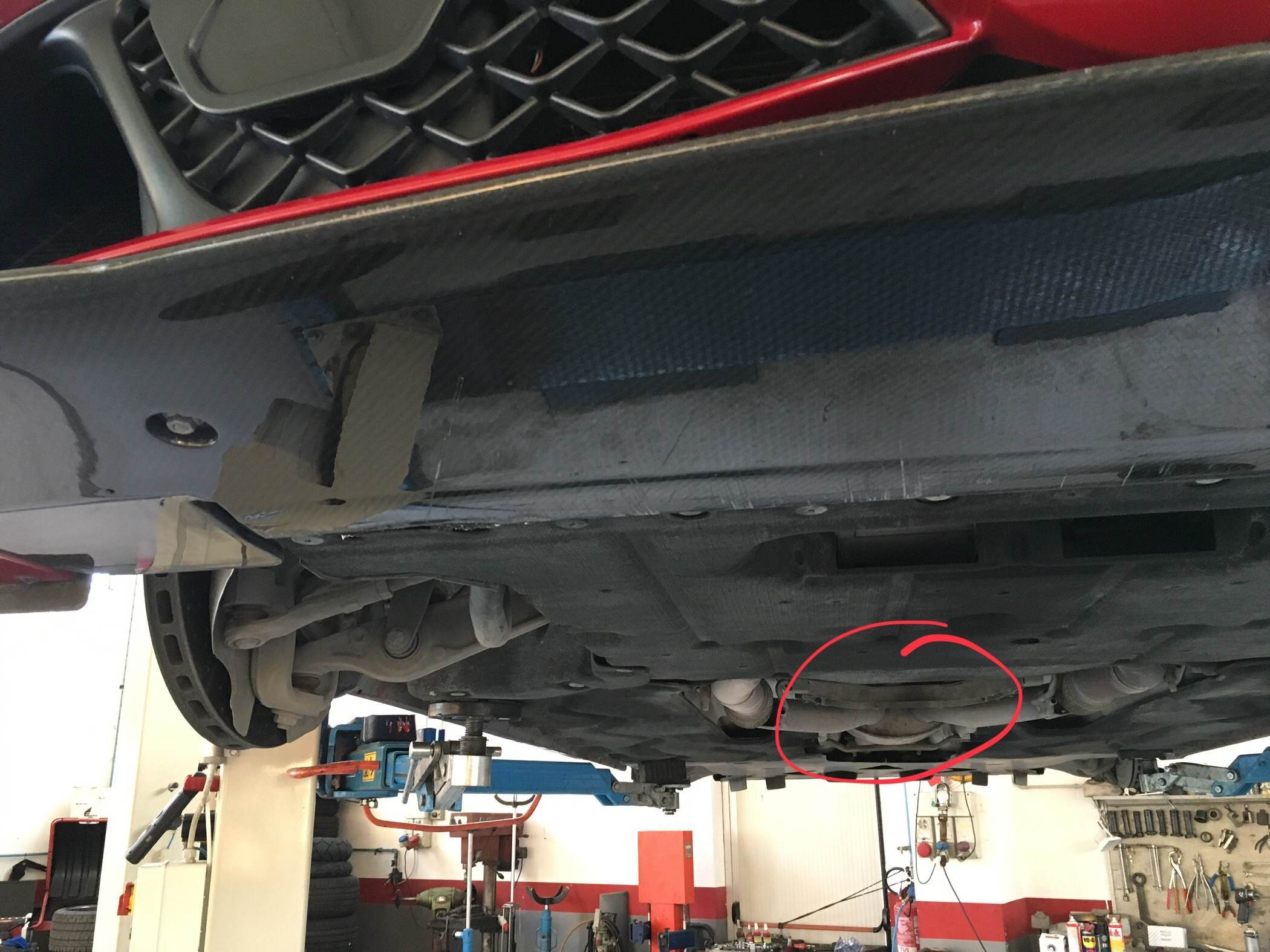

Se leggi l'evoluzione del thread alla fine io ho toccato UNA volta in 48.000 Km e solo un altro partecipante, con rampa troppo ripida, si lamenta...
Non è 'sto disastro.
Probabilmente avrai una rampa non a norma con angolo di dosso troppo elevato (> 20 gradi).
E anche così si può risovere, credimi...
Comunque dalla foto si vede dove è PROBABILE che tu tocchi.
Ho capito che è la rampa non a norma ma il danno lo reca comunque, domani spero di passare in alfa per farla vedere,
Esatto....viene da chiedere però perché lo hanno messo proprio in quel punto e non leggermente più avanti o più indietro...sarebbe bastato anche 1 cm o 2 ...e non toccherebbe...anche io una volta sola ho toccato mentre risalivo dal garage sotterraneo di casa...però oltre me avevo mio amico affianco quindi auto più bassa e tac...sbattuto e intaccato proprio l'elemento in alluminio sul supporto centrale sporgente del cancello automatico a doppia anta...
