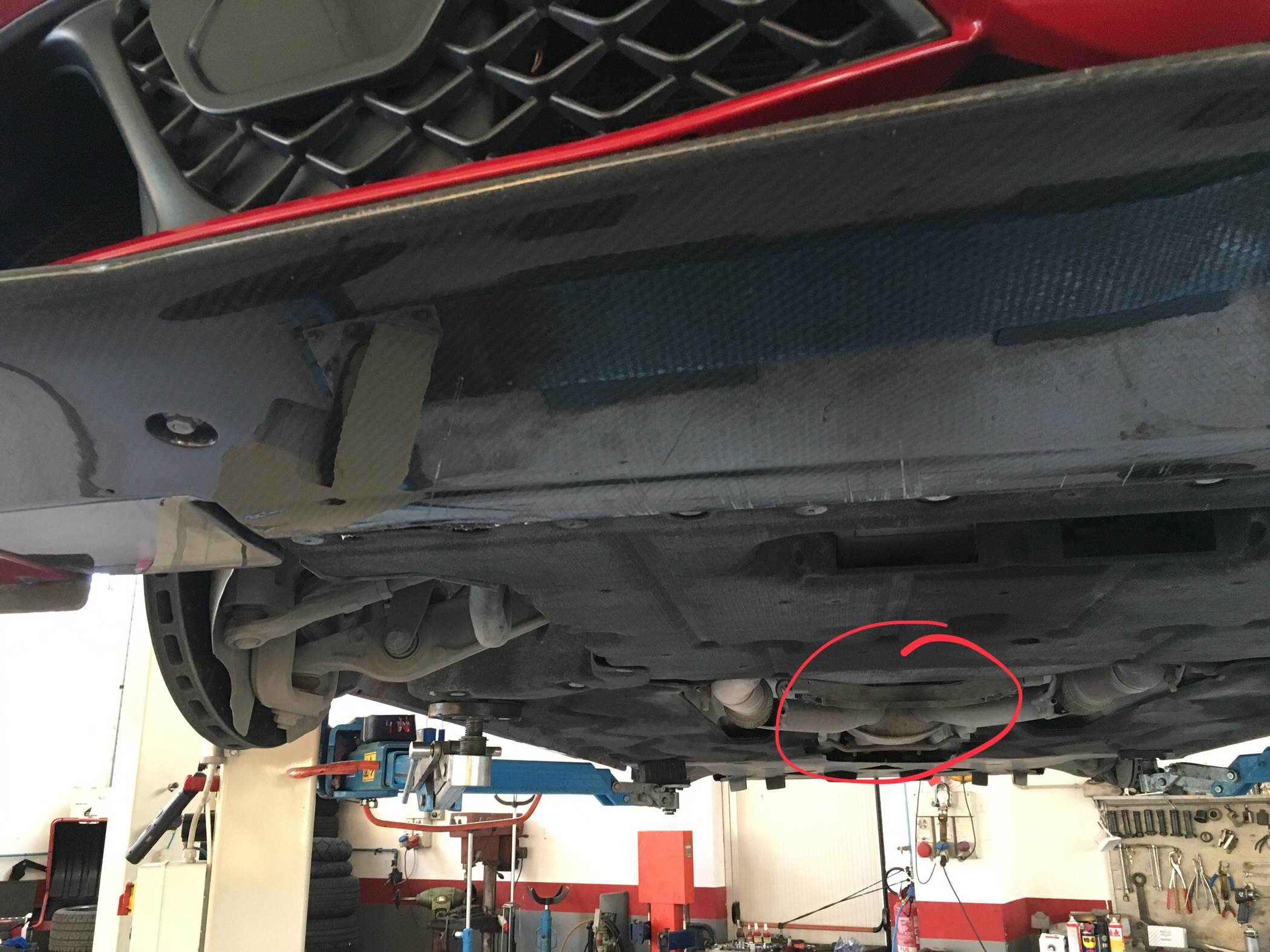

Piuttosto, qualcuno sa dove posso trovare una foto del sottoscocca della Giulia. A occhio e croce tocco qualche decina di centimetri dopo le ruote anteriori, diciamo 30/40, sia scendendo che salendo, potrei forse toccare il cambio? che altro ci potrebbe essere di rischioso da toccare in quella posizione?
Ci sono un paio di profili a U (come nella foto precedente presa da "dietro") che proteggono (?) lo scarico / gli scarichi (dalla foto si vede lo spazio anche per il secondo scarico, come nella Q).
Sono il punto più basso, quello dove ho toccato anch'io una volta.
Magari si possono "rettificare" di un centimetro, non mi sembrano strutturali.
Però metterei l'auto su un ponte per verificare dove tocchi esattamente.
Invece, nella foto (presa dal "davanti") che allego, la mia Giulia.
Puoi notare nel circoletto dove ho toccato senza peraltro fare danni se non una leggera piegatura dall'avanti all'indietro del margine centrale di un profilo (non guardare i graffi sotto lo spoiler fatti su una mulattiera in Toscana, sassi e radici sporgenti prima e dopo un affossamento...:rolleyes:).
Decisamente quel "ferro" trasversale è la parte del sottoscocca più vicina a terra.

Lascia perdere di intervenire sull'auto, IMHO.
Se invece lo vuoi fare fai controllare a qualcuno dove tocchi sulla rampa del tuo garage e per quanti centimetri...
Poi proverei prima a ridurre il ferro trasversale delle foto e, se non funziona, a mettere le "gobbe" come spiegato.
Una causa col condominio per variare la pendenza la lascerei proprio all'ultimo.

alla fine ho agito diversamente: sono andato dal gommista e me la sono fatta alzare sul ponte e abbiamo osservato bene...
Risultato: toccano le minigonne, principalmente quelle dal lato sinistro (dove ovviamente c'è il mio peso, ma anche quelle del lato destro in piccola misura.
vernice tirata via in malo modo (anche se si vede solo da sotto, da fuori assolutamente niente), ma per fortuna si tratta di parti in plastica e non in metallo (dopo aver controllato bene, non c'è nessun dubbio: le minigonne sono di plastica verniciata).
A questo punto potrei tranquillamente fregarmene e andare aventi con le minigonne "scartavetrate", in fondo è anche una misura di sicurezza che tocchi prima una parte assolutamente non vitale ma puramente estetica, o al limite aerodinamica... comunque le minigonne non si deformano!
