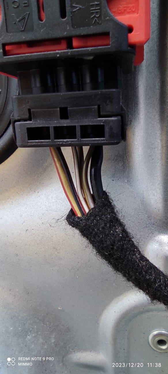

ciao vinss
sai indicarmi quali sono i cavi?

il positivo dovrebbe essere quello più grosso di tutti (se non mi sbaglio era tutto rosso ma dalla foto non lo vedo) mentre il negativo quello nero. Per essere sicuro misura la tensione con un tester se ce l'hai. E mi raccomando non ti mettere a tagliare e spellare, usa dei rubacorrente che costano due spicci e ti viene un lavoro preciso.
