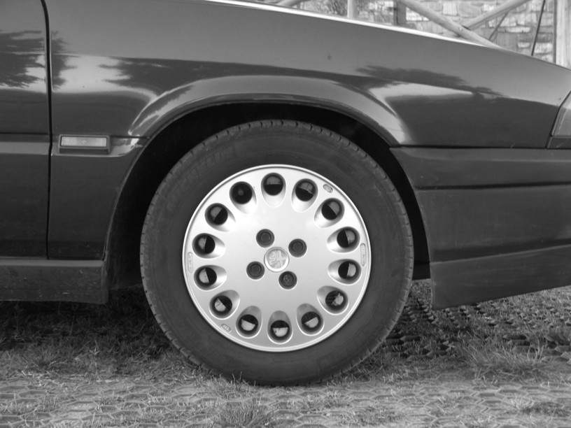

per riferimenti ti posto la foto di un passaruote di 33 8v:
- gomme 185/60 R14 un po consumate (in foto mancano altri 4mm di battistrada a riempire ulteriormente il passaruote)
- molle alfa "sport" da 211mm ( -10mm, in realtà quasi -15mm, perchè vecchie e un po' snervate); la linea è già così abbastanza a cuneo;
- questa combinazione se messa su una 16v, per il peso maggiore del motore, dovrebbe scendere di altri 3-4mm
- credo che per scendere ulteriormente altri 7 mm circa servirebbero le molle anteriori di una Q4 ( -20mm sottocarico, non so la lunghezza da libere perchè non ne ho mai avute sottomano per misurarle) :
Questa invece l ho fatta adesso al posteriore.......non è troppo alta?
Al posto tuo coglierei l'occasione per fargli fare un bell'assetto ribassato. Eventualmente prova a sentire cappelli ammortizzatori di milano.

La molla misura 335mm.....come è possibile?
Ho fatto una foto a una foto vecchia xche adesso é smontato l anteriore
Ho guardato meglio la foto che hai postato,
l'auto è leggermente alta davanti per essere una QV, ma sembra compatibile con un assetto molle standard 321mm nominali,
forse sulle prime QV era ancora possibile scegliere in fase di aquisto se avere l'assetto altezza standard oppure sport ( molle -10mm )
Ps.: anche al posteriore ci sono molle originali di fabbrica non tutte uguali, ma leggermente differenziate per altezza e anche taratura per le SW (senza contare poi le versioni 4x4, che dietro sono proprio diverse per via del ponte posteriore rialzato)

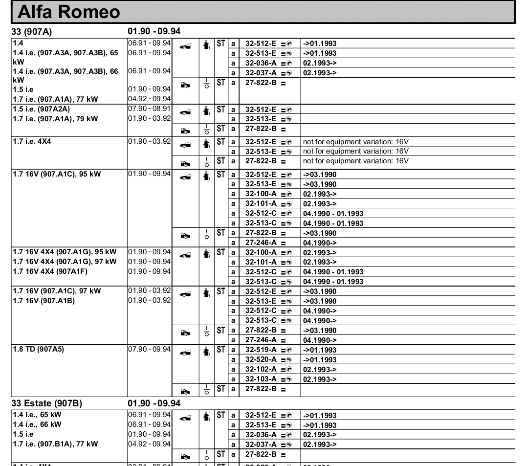

Per riassumere i tanti numeri della discussione:
Sui forum inglesi i Boge 32-512-C ( e altro lato 32-513-C ) confermano sono di 33 16v
e di solito con stampati questi codici alfa (trovate più corrispondenze, dovrebbe essere giusto):
60 561 164 e 60 561 165 (se capitasse di trovare qualche fondo di magazzino in vendita)
che su Eper sono indicati per 16v, peso da nuovi 5200gr,
montati di fabbrica sia con molle 321mm 2600gr ( 16v elegance o 16v QV con assetto non sport)
che con molle "sport" 311mm 2400gr (16v QV e 4x4 Permanent )
Guardando i numeri, è possibile che la tua bilancia segni leggermente per difetto
(per ammortizzatori 5050gr invece di 5200
e per le molle 2450gr invece di 2600)
e comuqnue direi che hai molle standard (non "sport") e ammortizzatori orginali
Non si sa come mai sul tuo lotto di ammortizzatori i codici alfa siano diversi (poco male, i codici boge li identificano lo stesso), comuque in alfa sino agli anni '90 con i codici facevano errori o li rinominavano più volte o avevano lotti non standard che poi non figuravano nei manuali
Questo uno screenshot dal catologo Boge (gli ammortizzatori Boge in seguito sono diventati con nome Sachs con gli stessi codici, confluiti nel gruppo ZF, e mi pare ma non sono sicuro alla fine unificati con altri codici con i ricambi Monroe, che però erano di costruzione leggermente diversa, e infine sono andati fuori commercio)
