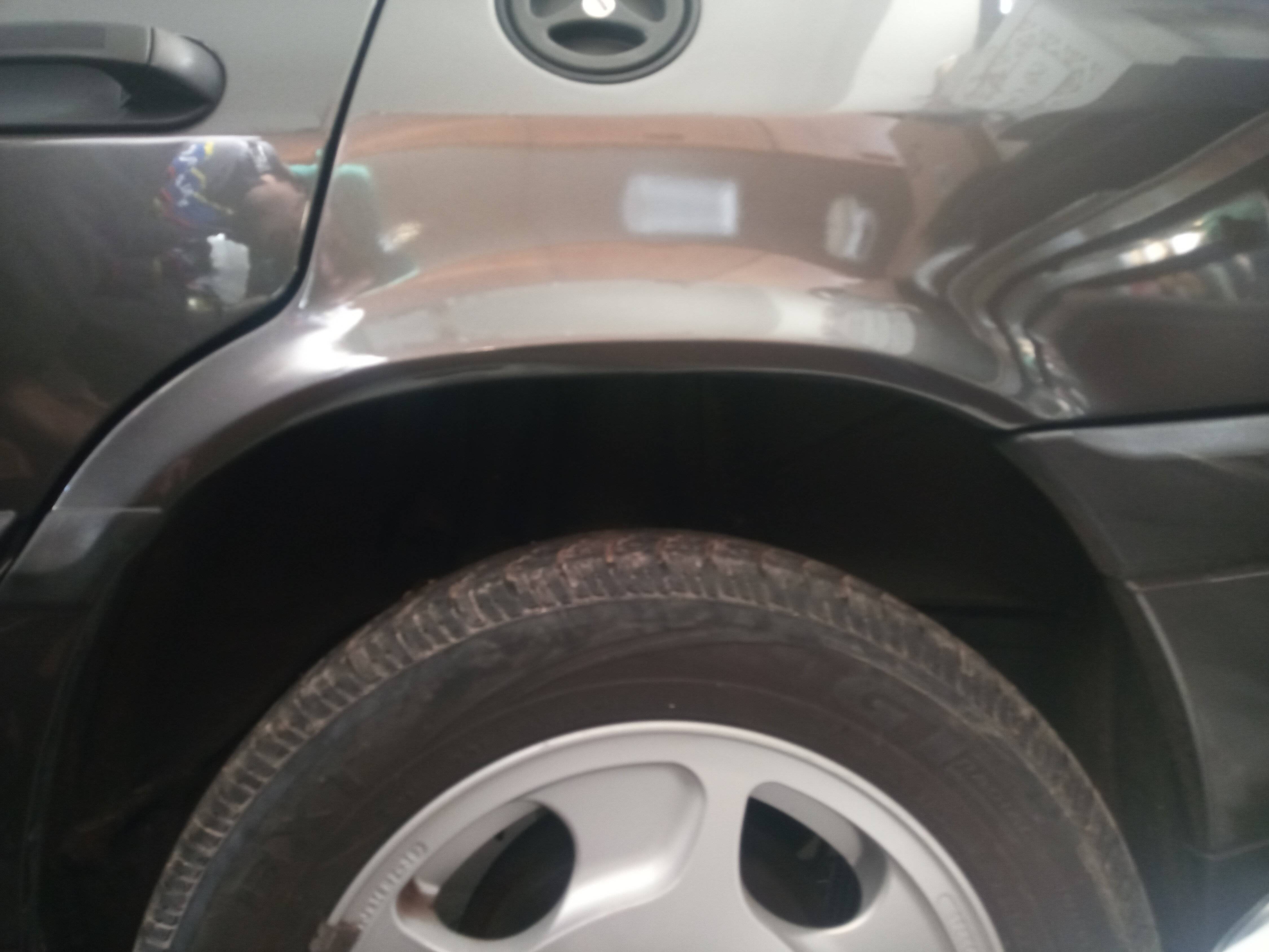

Questa invece l ho fatta adesso al posteriore.......non è troppo alta?

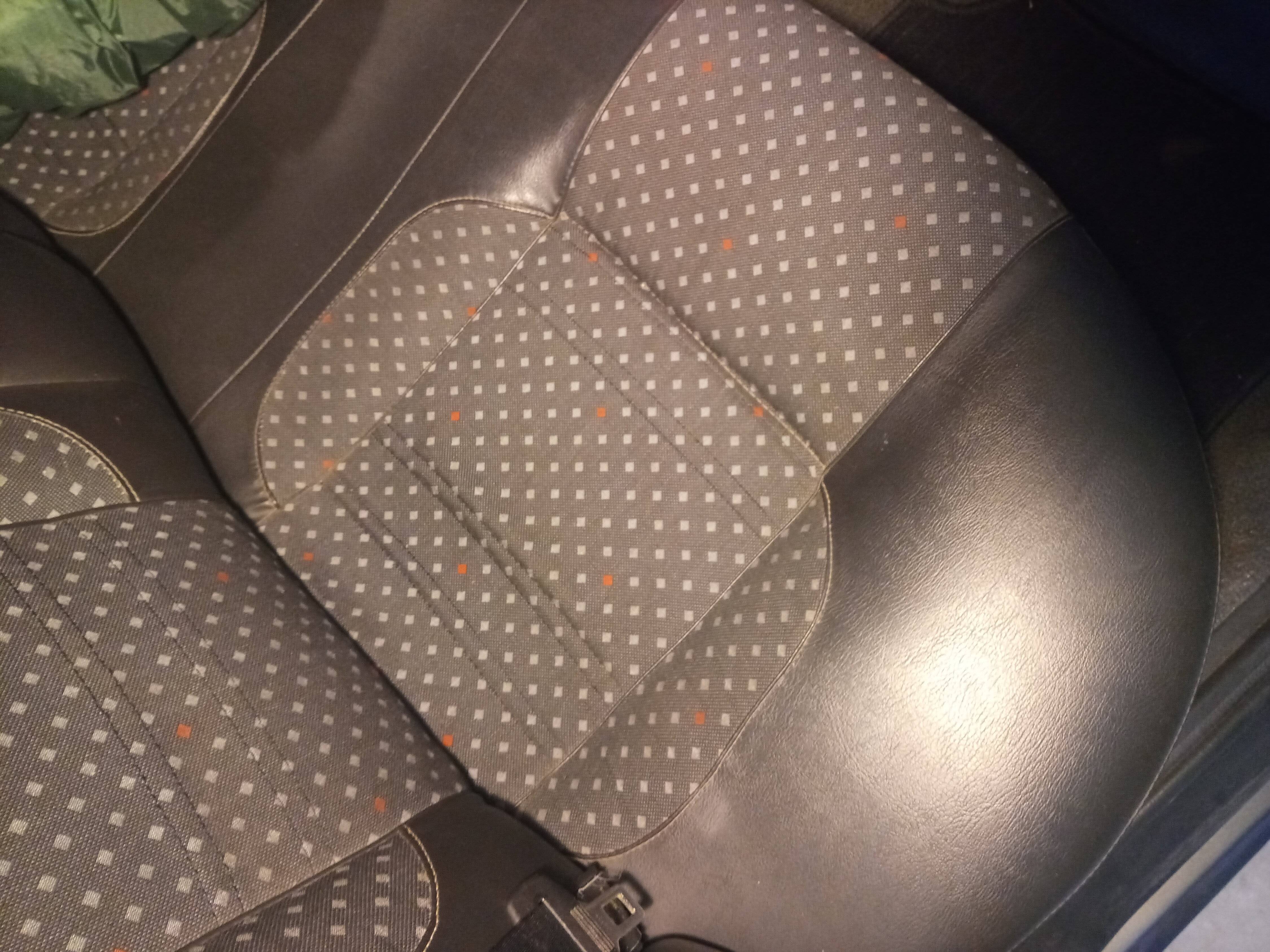

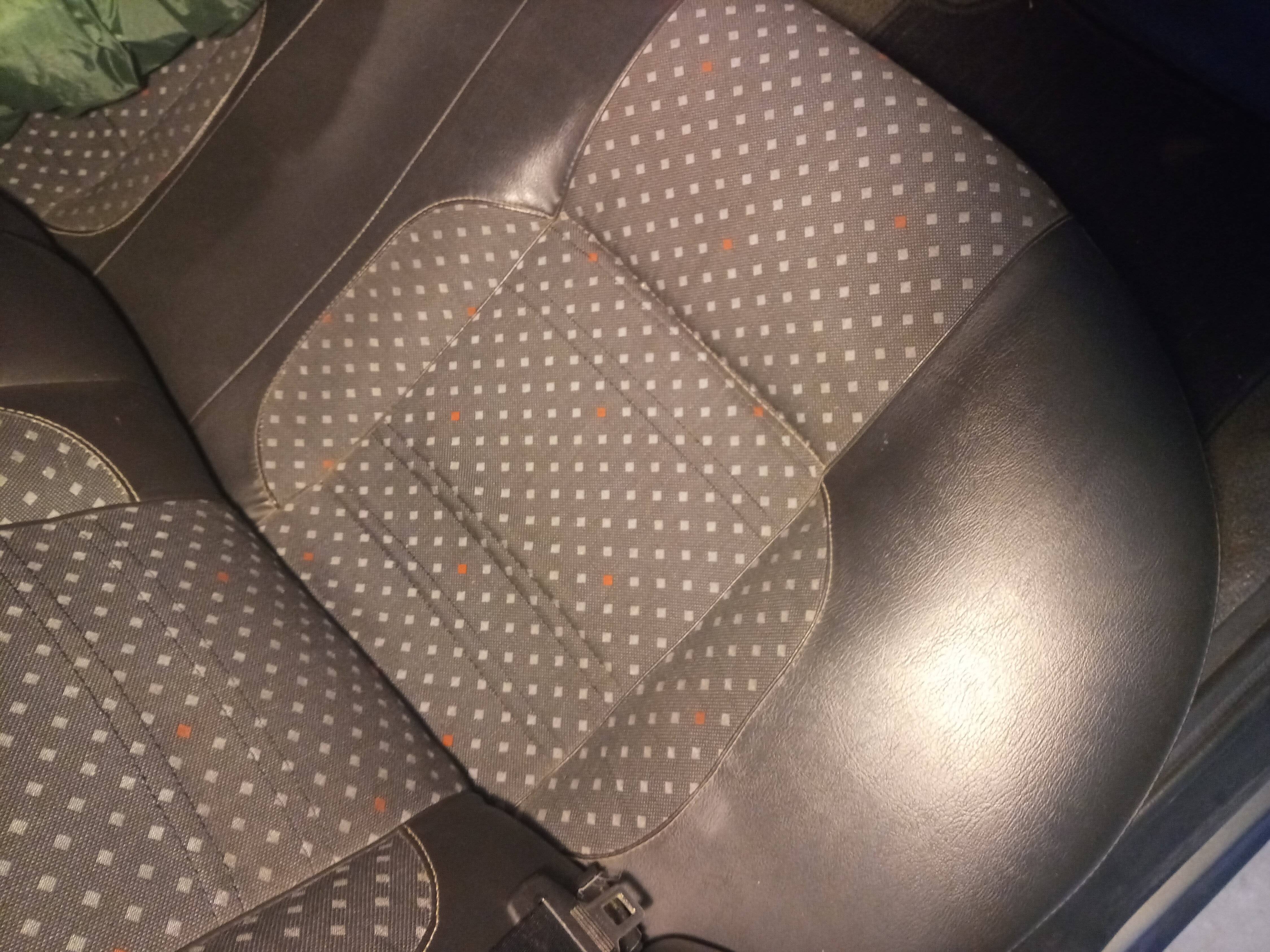

Vedo un colore metallizzato, per caso hai una 16v allestimento "elegance", cioè non la "QV"?
( sedili in velluto/panno invece di quelli a spalline nere della QV )

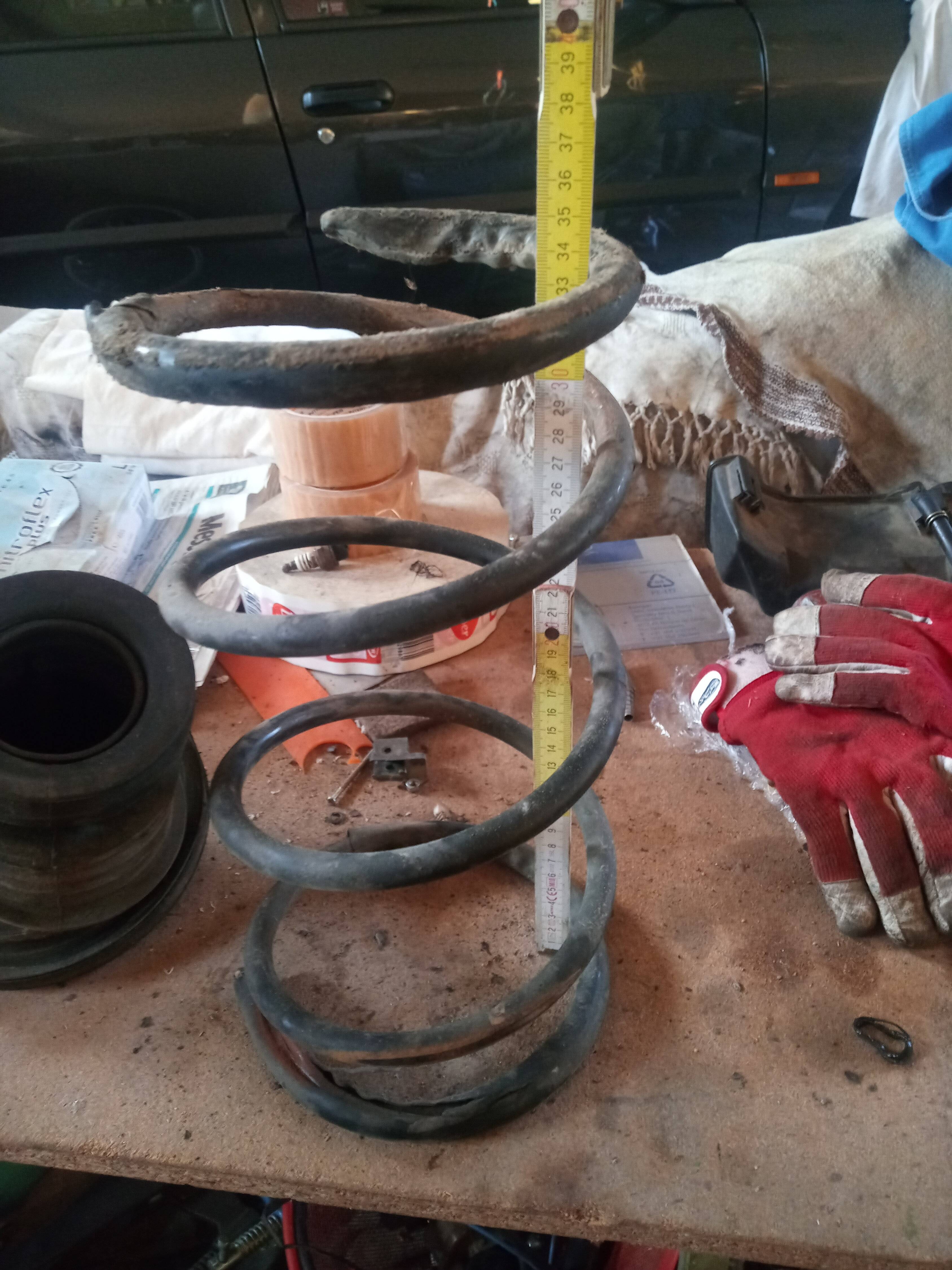

le molle:
335mm è un po' tanto, prova a pesarle, se sono davvero 335mm e se pesano 3600gr invece di 2400-2550gr,
sono di una 33 Turbodiesel e allora capirei di più che vorresti abbassare l'auto;
magari prova rimisurarle, togli tutti i piattellini vari, e cerca l'altezza minima diciamo partendo dall'altezza degli estremi, magari allega una foto
Interni sono con fantasia a quadretti e spalline nere...anche i pannelli porte....poi nella scritta posteriore portellone ce scritto ...33 boxer 16v 🍀

Sedili e badge sono quelli di una QV 1990, sono io che non ricordavo ci fossero QV anche grigie metallizzate, oltre che rosse pastello, bianche pastello, e forse qualche variazione di nero; le elegance invece erano di tutti colori della gamma, per dire anche verdi mirto
se è una QV dovrebbe avere anche l'alettone posteriore (che invece sugli allestimenti Elegance era a scelta del cliente averlo o meno) e le minigonne dal disegno un po' sportivo rispetto a quelle più semplici delle 33 elegance
Per le molle: nagari prova a pesarle, ci togliamo un dubbio per capire se sono le sue o se sono state sostituite,
comunque la tua 33 è effettivamente alta davanti (e forse solo un poco dietro), già montando componenti standard la vedresti scendere di un paio di cm
Si si l alettone c'e'...e la molla nuda e cruda pesa 2,460 kg
