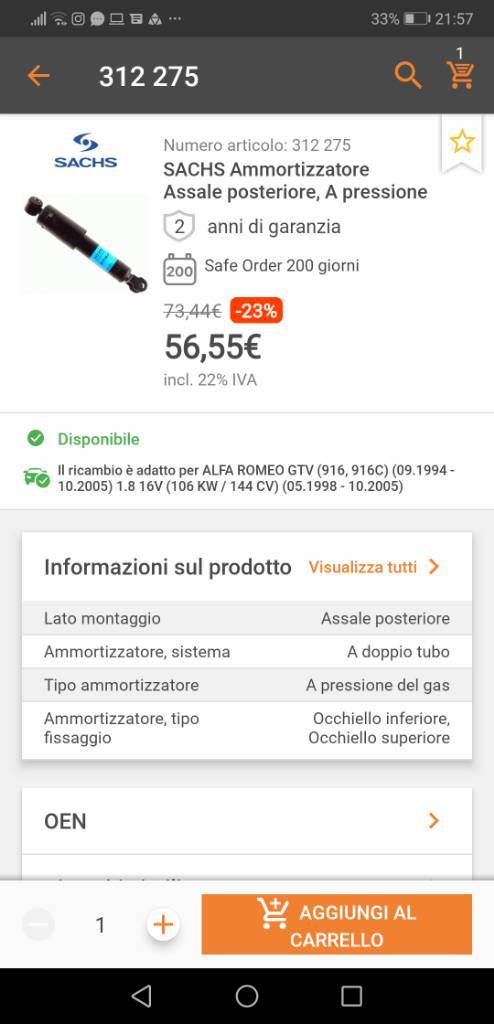

Invece pensavo se per ora cambio ammo e poi passo alle molle? Faccio un casino vero? Visualizza allegato 180473
no questi no.
Si... Se devi cambiare gli ammortizzatori ci vogliono per forza le molle... Perché altrimenti li faresti scoppiare tempo zero...se li Monti con le molle lowtec
Per i posteriori ti consiglio questi:
Posteriori e anteriori possono essere di Marche diverse scusa?

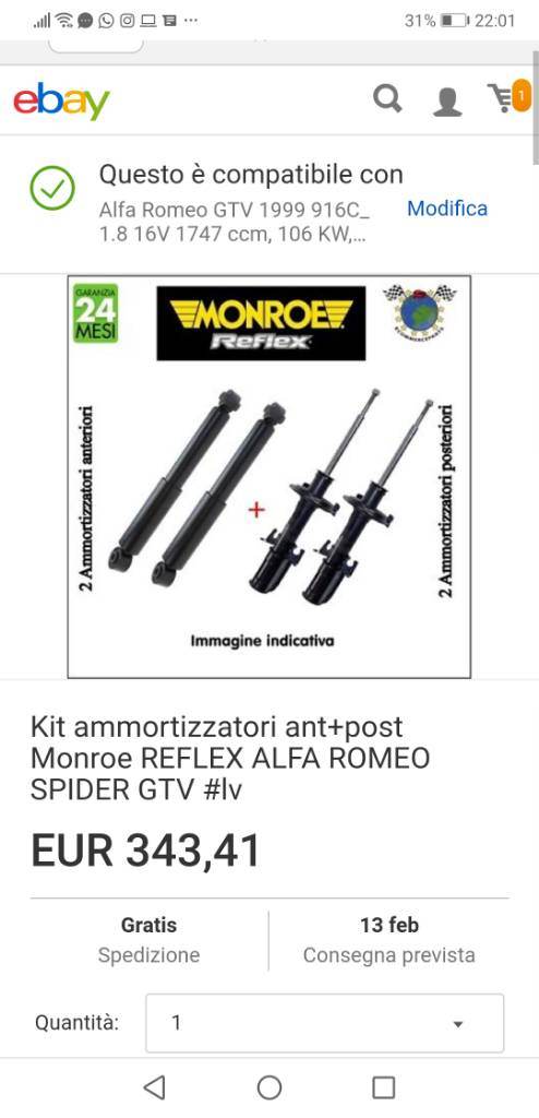

Ps, alla faccia del risparmio, 340 di ammo + 160 di molle, rimango sempre sui 500 euri
Ps, alla faccia del risparmio, 340 di ammo + 160 di molle, rimango sempre sui 500 euriVisualizza allegato 180475
Le marche non centrano più di tanto.. quel che conta sono le specifiche costruttive... e generalmente i costruttori e produttori di ammortizzatori a livello di specifiche sono tutti uguali nello standard...
Purtroppo o per fortuna il GTV è una vettura da collezione e sportiva .. per cui anche 4 Monroe hanno il loro costo...
Per questo che ti consigliavo i Kony.. per 100 euro in più... solo che devi prendere anche le molle...
